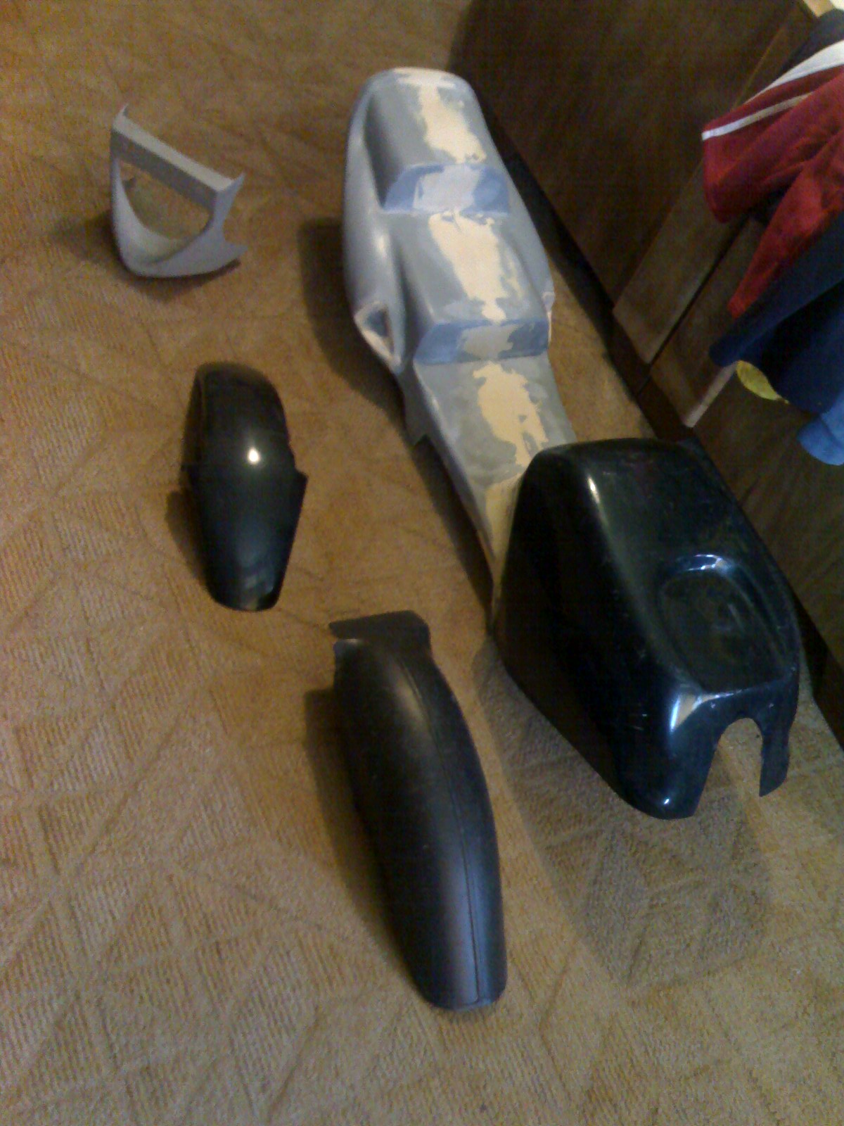

ts-chopper 113 Napisano Septembar 1, 2007 Drug član, 1306 postova Lokacija: Nish Motocikl: MZ-ts 250/1 (custom) Prijavi odgovor kao problematičan E prijatelju vidim da si naj..o sa MZ-om. Zbog toga sam ja kupio moju "gomilu gvozdja" za male pare i sam sam je radio. Jedina stvar koju nisam mogao sam da odradim je menjanje klipnjace, bolcna i iglicastog lezaja, jer nemam presu za razdvajanje radilice niti imam strug na kome bi je ucentrirao. MZ je prosta masina i prava je poslastica za mene, to znaju svi kojima odrzavam motore. Nisam majstor, to radim iz hobija i nemam bas uvek slobodnog vremena ali kada mi dodju prijatelji ili njihovi prijatedlji ili neko koga znam iz vidjenja, i pocnu da se zale na gomilu majstora kojima su davali pare uzalud, prosto ne mogu a da ne pomognem. Posaljem coveka po pivo i dok se vrati motor vec prede ko leptir.... Ali ako planitas da se vozis bolje se malo namuci i sam odradi generalku, znaces da te niko nije prevario, i znaces sta raditi ako ti nesto na putu krene po zlu. Ako ti zatreba bilo kakav savet u vezi sa MZ-jcima slobodono me kontaktiraj, poznajem im dusu. Podeli ovaj odgovor sa prijateljima Link to post Share on other sites More sharing options...
ts-chopper 113 Napisano Septembar 1, 2007 Drug član, 1306 postova Lokacija: Nish Motocikl: MZ-ts 250/1 (custom) Prijavi odgovor kao problematičan Umalo da zaboravim evo dokaza da mz nikada ne umire, slike govore u kakvom stanju sam ga kupio i kakav je sada. porebno je samo malo entuzijazma i dosta vremena. Podeli ovaj odgovor sa prijateljima Link to post Share on other sites More sharing options...

nash 491 Napisano Septembar 11, 2007 Zainteresovan, 839 postova Lokacija: Zrenjanin Motocikl: Trenutno bez :/ Prijavi odgovor kao problematičan pozdrav svima!posto je sajt ponovo aktivan red je da postavim nove slike.stigao je oklop koji sam porucio od brke "http://cdn.bjbikers.com/images/imported/ol/WAYTL_2108071744tn2.jpg" a evo kako to stoji na motoru "http://cdn.bjbikers.com/images/404.jpg" "http://cdn.bjbikers.com/images/imported/c4/FwEUy_0909071357gd0.jpg" .ostalo je da se odlucim u koju boju cu farbati,da nadjem rezervoar koji cu staviti ispod (posto ovaj od 251 ne moze) i jos neke sitnice i to bi bilo to sto se tice stylinga.posle toga je na redu masina da se uradi posto nesto ne stima kako treba...sta mislite o svemu ovome? Podeli ovaj odgovor sa prijateljima Link to post Share on other sites More sharing options...
ts-chopper 113 Napisano Septembar 11, 2007 Drug član, 1306 postova Lokacija: Nish Motocikl: MZ-ts 250/1 (custom) Prijavi odgovor kao problematičan Zanimljivo sa ovakom aerodinamikom bi moj MZ pichio 160mk/h. Mada ja preferiram klasike. Od kog motora je i koliko si ga platio? Podeli ovaj odgovor sa prijateljima Link to post Share on other sites More sharing options...
nash 491 Napisano Septembar 11, 2007 Zainteresovan, 839 postova Lokacija: Zrenjanin Motocikl: Trenutno bez :/ Prijavi odgovor kao problematičan "oklop" je od honde nsr '98-cini mi se da je brka tako rekao a platio sam negde oko 100 eura. Zanimljivo sa ovakom aerodinamikom bi moj MZ pichio 160mk/h. Mada ja preferiram klasike. Od kog motora je i koliko si ga platio? cilj mi je da napravim motor kakav niko nije video... moj neostvareni san je bio i jos uvek jeste neki naked od 500-750ccm,tako da je kupovina ovoga mnogo blize nego ceo motor a i volim da radim na mom motoru,tako kasnije mogu sa ponosom da kazem "ovo je mojih ruku delo".verujem da je tebi poznat taj osecaj... Podeli ovaj odgovor sa prijateljima Link to post Share on other sites More sharing options...
Vuja 36 Napisano Septembar 11, 2007 Drug član, 4879 postova Lokacija: Beograd - Karaburma Motocikl: Honda CBR 1100 XX, Honda XL 1000 Varadero, MZ ETZ 251 Prijavi odgovor kao problematičan Pa moram da priznam da su ovo zaista ozbiljni radovi u kojima uživam. Mene nikada nije interesovalo kako motor izgleda, bilo mi je važno kako ide, kada završiš dizajn - tu sam. Daleko od toga da ne razumem foru o kojoj je reč - naprortiv. Nash, dopada mi se. Ovde je fazon o kome je bilo reči na drugim topic-ima, da li je fora u dizajnu ili on ima i neku upotrebno svojstvo. I, koliko sam stigao da ispratim, naked mašina je urbanog tipa i leži u gradu ali na otvorenom putu ovo nije fora izgleda radi, ima svoju funkciju i zaista je korisno. O cenama ne bih raspravljao, nisam upućen ali izgled obećava i jedva čekam da vidim finalni proizvod. TS Chopper bi mogao da mi pomogne za nešto što sam već tražio na strani koja se ''pojela'' tokom uspostavljanja sajta: kako da dođem do vatrogasnog karburatora? Koliko sam saznao MZ daje daleko bolje karakteristike sa karbonom R 25/3 pa bi verovatno i ovo vršilo posao iste potrošnje a boljih performansi. Sve je tu, nema Starog Vujadina i njegovog karburatora koji me izluđuje. Da je reč o lošem motoru ne bi imalo veze ali ko ne kapira o čemu govorim neka se vrati par strana unazad, sve je jasno... Ma opet se nerviram... Svakaka sam prozivao i pre isključenja, verovatno nije video, lepo bi bilo da je sa nama opet... Poštujem sve putopise, prve, najranije, najhrabrije, ali je jedino Svakak ispunio naša očekivanja u pogledu teksta i fotki. Ne bih zloupotrebljavao profesionalno znanje niti umanjivao zaslužene uspehe drugih ali ovaj sajt pruža više priznanja od bilo kojih lokalnih novina. Strana koja nedostaje se pojela pa moje konstatacije nema ali ću je rado ponoviti: Svakak, nedostaješ ovde, raspiši se... Podeli ovaj odgovor sa prijateljima Link to post Share on other sites More sharing options...
Vuja 36 Napisano Septembar 11, 2007 Drug član, 4879 postova Lokacija: Beograd - Karaburma Motocikl: Honda CBR 1100 XX, Honda XL 1000 Varadero, MZ ETZ 251 Prijavi odgovor kao problematičan Nash, na šta si nakačio ćopavu i kakav je njen ugao pod kojim pada? Ne liči mi na original, ne vidi se dobro... Šta je sa krajem auspuha, nešto je grejano? Nedaj da te prevare, potreban ti je štitnik lanca, kome je ružno neka gleda na drugu stranu, zaista je pametna stvar, shvatiće ostali u narednih 20 godina jer im proteklih nije bilo dovoljno... Brka je naš čovek sa foruma ali.. Ej bre, kakav je dil, šta se tačno dobija za koliko para, nije valjda tajna? Kakva je akcija sa rezervoarom, odakle ovaj oblik? Kako god okreneš, jedino i dalje nema sumnje u MZ-ove delove sklopa, ima skoro neograničeni broj kombinacija, sve je fabrički a eto, posle TS Chopper-a sam i za budženje otvoren ali da je osnovano. Dozvoli Brki da se ovde ARGUMENTIMA reklamira, nikako na šteti koju bi, po moralnim vrednostima, u eventualnom slučaju trebao da nadoknadi... Sve je na tebi, furaj svoju stvar ali do kraja, imaš svu slobodu i naravno podršku... DODATAK: Zadnja štopaljka, u čemu je cilj? Ako je dobro reci da menjamo svi... Wolflord, čoveče, šta se dešava, ajde da se vozimo već jednom, dosta je bilo popravki za više sezona... A i para... A zajebavanja naročito! Podeli ovaj odgovor sa prijateljima Link to post Share on other sites More sharing options...
nash 491 Napisano Septembar 11, 2007 Zainteresovan, 839 postova Lokacija: Zrenjanin Motocikl: Trenutno bez :/ Prijavi odgovor kao problematičan nozica je zaverena za nogostop(ili kako se to vec zove nikako da zapamtim),pod kojim je uglom ne bih znao da ti kazem.mogu ti reci da legne motor otprilike po 70-75 stepeni. prethodni vlasnik je probao da otvori auspuh pa mu nesto nije poslo za rukom i tako je i ostao.nije mi uopste lep,moracu da napravim drugi a ako ne uspem kupujem drugi original. nije tajna naravno samo ne bih da ispadne da ja ovde reklamiram brku. na slici u prethodnom postu se vidi: prednji blatobran+navlaka za rezervoar+rep=100eura, zadnji blatobran+ralica=20eura. takav je oblik na hondi nsr sa koje je preuzet oklop i prilagodjen za mz-a 150,pa zato moram da nadjem takav rezervoar. u vezi stopaljke nema nekog posebnog razloga zasto sam je promenio.ona stara okrugla nekako mi nije lepa pa sam ofarbao ove dve u crveno(bile su bele i namenjene za caletovu auto prikolicu).ova sa leve strane je pozicija a sa desne je stop svetlo... drago mi je da ti se svidja i hvala sto si se ponudio za pomoc.kada bude doslo vreme za otvaranje masine ako negde zapnem,tu ste vi...drugovi sa foruma i kolege po motorima odoh na spavanje pozdrav Podeli ovaj odgovor sa prijateljima Link to post Share on other sites More sharing options...
