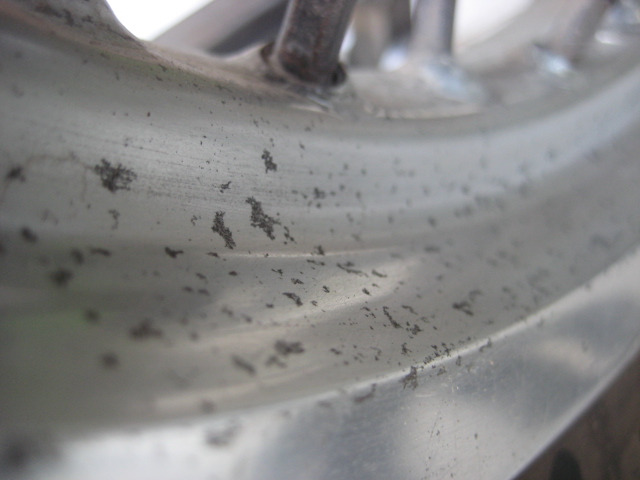

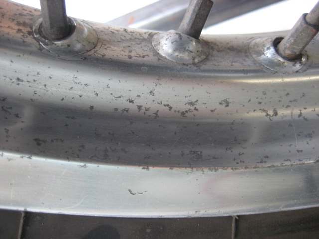

Dulence 96 Napisano April 10, 2011 Svrati ponekad, 175 postova Lokacija: Lazarevac Motocikl: Zephyr 750 Prijavi odgovor kao problematičan Najiskrenije se izvinjavam na ovako zakasnelom odgovoru,nisam bio kući ovih dana!Evo slika felne pa preporučite: Citat Podeli ovaj odgovor sa prijateljima Link to post Share on other sites More sharing options...
andjelo 246 Napisano April 10, 2011 Drug član, 1022 postova Lokacija: Weiss Kirchen -Bela Crkva Motocikl: kawasaki Prijavi odgovor kao problematičan Najiskrenije se izvinjavam na ovako zakasnelom odgovoru,nisam bio kući ovih dana!Evo slika felne pa preporučite: koliko mi se sa slike cini da je obod od aluminijuma ,ako jeste tu oksidaciju moras dobro da ismirglas dok nestane pa tek onda neke paste za poliranje ali je malo problem oko zbica , e sad ako hoces profesionalno da odradis to ti je malo veci posao ........................prvo moras daq razmontiras gume pa tek onda i zbice a zatim smirglanje i poliranje pastama u kredi a ako hoces da se ne zezas puno onda bez skidanja smirglanje 400 suva pa 600,1000,1500 i 2000 vodena pa tek onda neka tecna pasta za poliranje ili odrzavanje sjaja.................................... ako ti nesto nije jasno priupitaj ponovo Citat Podeli ovaj odgovor sa prijateljima Link to post Share on other sites More sharing options...

Dulence 96 Napisano April 10, 2011 Svrati ponekad, 175 postova Lokacija: Lazarevac Motocikl: Zephyr 750 Prijavi odgovor kao problematičan @Andjelo : Jel to proverena metoda..bojim se da mi ta suva 400 ne napravi duboke riseve? Citat Podeli ovaj odgovor sa prijateljima Link to post Share on other sites More sharing options...
andjelo 246 Napisano April 11, 2011 Drug član, 1022 postova Lokacija: Weiss Kirchen -Bela Crkva Motocikl: kawasaki Prijavi odgovor kao problematičan @Andjelo : Jel to proverena metoda..bojim se da mi ta suva 400 ne napravi duboke riseve? prijatelju nisam ot tih koji bi ti davao savet da nesto pojebes ............................................a ako je u stvari stvarno u pitanju aliminijum uradi tim redom kao sto sam ti objasnio a i 400 suva je jako fina da skines taj prvi sloj oksidacije ja cak neki put krecem 120, pa 220 ,400 suva Citat Podeli ovaj odgovor sa prijateljima Link to post Share on other sites More sharing options...
Dulence 96 Napisano April 11, 2011 Svrati ponekad, 175 postova Lokacija: Lazarevac Motocikl: Zephyr 750 Prijavi odgovor kao problematičan Ok,razumeo..hvala..će da probam kad uhvatim vremena Citat Podeli ovaj odgovor sa prijateljima Link to post Share on other sites More sharing options...
