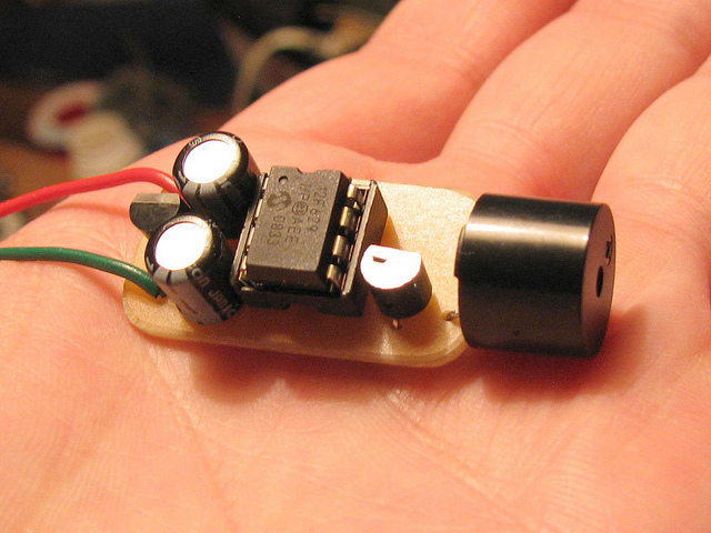

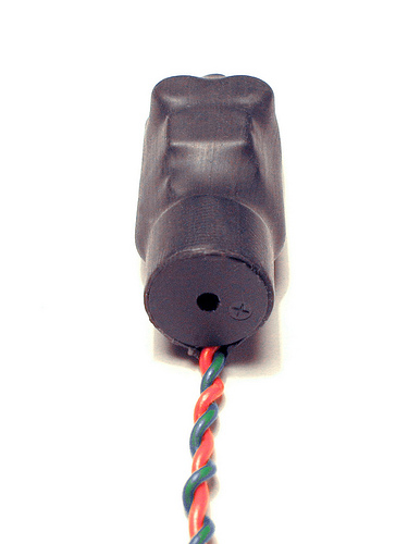

fibra 346 Napisano Maj 10, 2011 Drug član, 1826 postova Lokacija: DE Prijavi odgovor kao problematičan Evo, malo - po malo, podmazivanje dolazi na svoje. Pozicija preklopnika je pomerena na 4. Ipak je ovo do sad bilo prebogato. Guma je bila oil free, ali mi je sve okolo bilo dosta masno. Morao sam malo jos da ga "zavrnem". I alarm za rezervu je zavrsen. Plovku sam napokon dodao malo pameti. Ukoliko je ulje na rezervi u momentu davanju kontakta, alam se oglasi biperom 2 puta i dalje cuti. Evo kako izgleda... Plocica je ubacena u tero buzir. Zice i otvor piezo bipera su okrenute ka dole, tako da ne moze voda da prodre gde ne treba. Jedva sam stigao da ga namontiram pre kise, pa nema fotke montaze na motoru. Citat Podeli ovaj odgovor sa prijateljima Link to post Share on other sites More sharing options...
fibra 346 Napisano Maj 15, 2011 Drug član, 1826 postova Lokacija: DE Prijavi odgovor kao problematičan Namerno nisam dolio ulje neki dan kad sam ugradjivao alarm za rezervu kako bi sto pre testirao sistem u realnim uslovima. I eto, danas mi se rezerva oglasila! Sve radi kako treba. Ja prezadovoljan celim sistemom. Jedino nisam jos montirao senzor za kisu.. nekako mi ruzno izgledala plocica od pertinaksa, hocu da napravim novu od vitroplasta. Montircu je odmah ispod fara. Transalp ima lepu ravnu plastiku sa donje strane, idealnu za montazu "L" profila (nosaca senzora). Ako me ovih dana uhvati kisa, sto je veoma moguce, ukljucicu cross rezim. Citat Podeli ovaj odgovor sa prijateljima Link to post Share on other sites More sharing options...

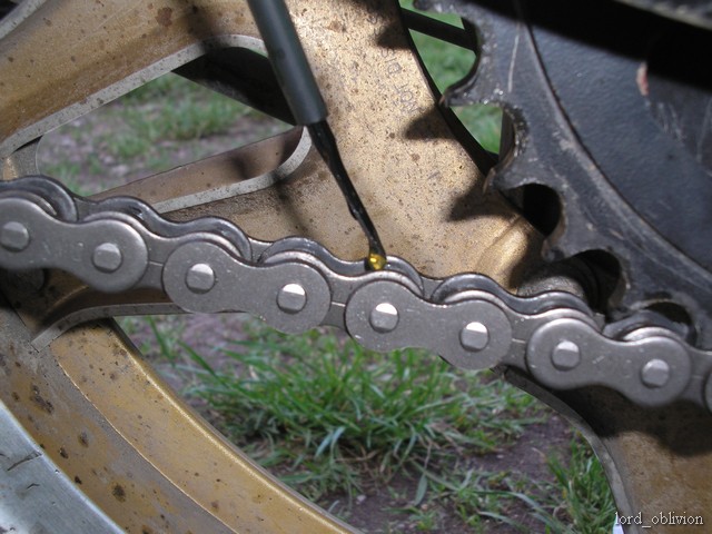

lord_oblivion 1417 Napisano Maj 23, 2011 Ne silazi, 6324 postova Lokacija: Meljak Motocikl: KLX250S efi klot, GV 2.0 ADV edition Prijavi odgovor kao problematičan Evo kako sam ja (iz nuzde na brzaka) napravio kapalicu. Upotrebio sam dve zip-vezice, skratio ih i izmedju njih ugurao bakarnu zicu punog preseka. I sve to u crevo. Zica ujedno razdvaja trakice i pravi kanalic za ulje i omogucava da se crevo isavija po potrebi nad lancem. Kapalicu sam usmerio na sredinu, izmedju karika, da kaplje na valjcice. Jos nisam stigao da temeljno testiram, juce me uhvatila kisa... Podesio sam na jednu kap na minut, SAE 90 ulje Citat Podeli ovaj odgovor sa prijateljima Link to post Share on other sites More sharing options...
fibra 346 Napisano Maj 23, 2011 Drug član, 1826 postova Lokacija: DE Prijavi odgovor kao problematičan Kul. Neko je negde uradio skoro identicnu stvar, s razlikom sto vezice idu svaka na svoju stranu zupcanika. Dobra ideja. Citat Podeli ovaj odgovor sa prijateljima Link to post Share on other sites More sharing options...
