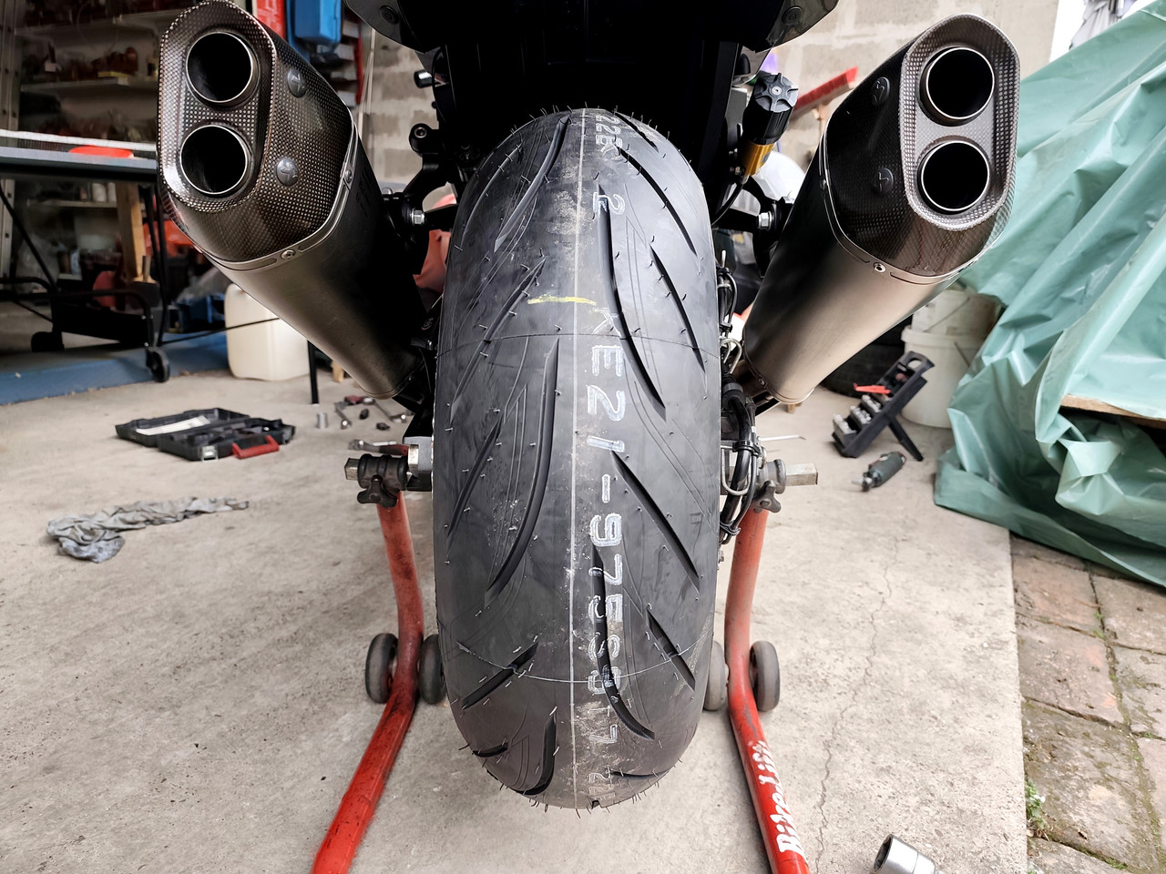

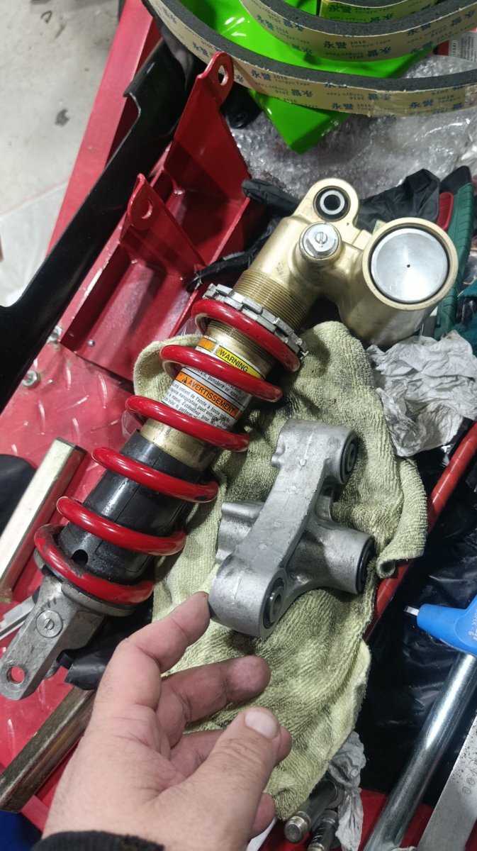

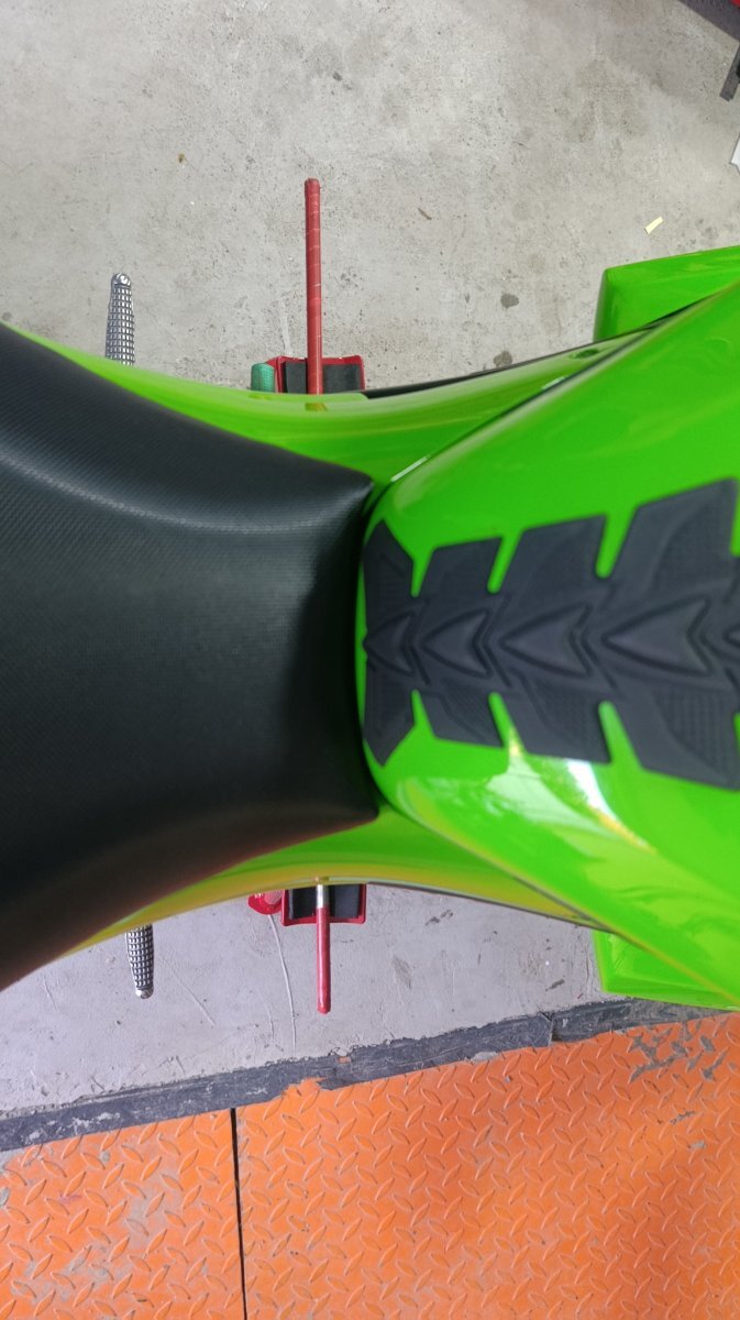

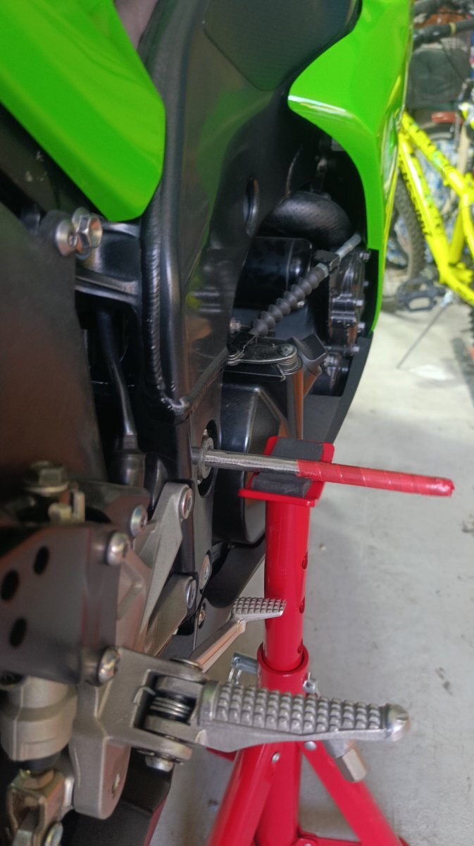

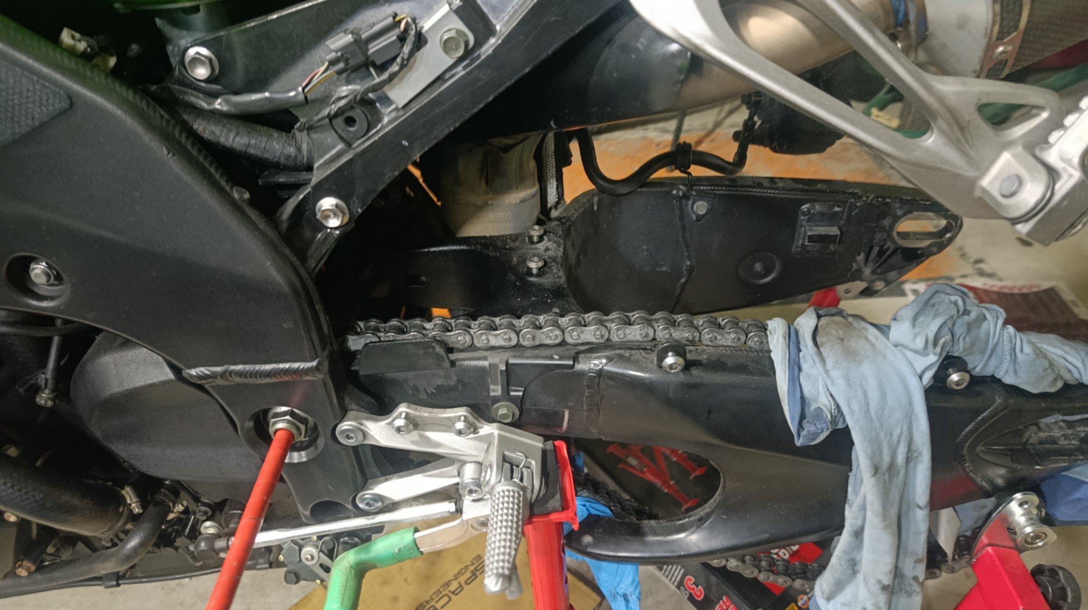

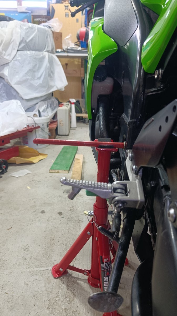

Abi 2806 Napisano Subota u 17:06 (promenjeno) Drug član, 1260 postova Lokacija: Svuda po malo Motocikl: Lep Prijavi odgovor kao problematičan Brusio sipku, mora se na nesto gubiti vreme. Posto mi je rizicno da vezujem motor za plafon garaze zbog loseg plafona, ovo bi trebalo da vrsi posao (skidam amortizer, a hteo sam da izbegnem panjeve ispod itd zbog auspuha). Dal sam se ujebao, tek cu saznati Ako neko zna unapred neka vice Ovih dana nadam se da promenim ulje i filter, gume nove da stavim, reparacija zadnjeg amortizera + nova tvrdja opruga, reparacija vila + nove tvrdje opruge i provera kocnica itd. mozda zamenim ulje, antifriz, videcu. Promenio Subota u 17:28 član Abi 6 1 Citat Podeli ovaj odgovor sa prijateljima Link to post Share on other sites More sharing options...
shomsi 159 Napisano Subota u 18:52 Svrati ponekad, 185 postova Lokacija: Beograd Motocikl: Transalp XL700 Prijavi odgovor kao problematičan @Abi je l mozes da ga nekako odignes vise od zemlje ili je to samo koliko da ga drzis uspravljenog i stabilnog? Citat Podeli ovaj odgovor sa prijateljima Link to post Share on other sites More sharing options...
Abi 2806 Napisano Subota u 20:20 Drug član, 1260 postova Lokacija: Svuda po malo Motocikl: Lep Prijavi odgovor kao problematičan 1 hour ago, shomsi said: @Abi je l mozes da ga nekako odignes vise od zemlje ili je to samo koliko da ga drzis uspravljenog i stabilnog? Samo da ne padne zadnji kraj u sustini nista vise. Ne pravi mi nikakvu razliku. Hteo sam prvo da vezem hekram gore za plafon, imam izvuceno, ali sam odustao da ne rizikujem zbog trulog plafona. Javljam kako je proslo kada odradim sve. Citat Podeli ovaj odgovor sa prijateljima Link to post Share on other sites More sharing options...
misa-pei 10148 Napisano Subota u 20:33 Drug član, 3377 postova Lokacija: Beograd, Tresnja Motocikl: CBR 1000F - Bedevija, Stromčina - Šarac Prijavi odgovor kao problematičan Ne znam kako je kod tebe konstruisano (koliko je dugačak zadnji blatobran), ali za vađenje zadnjeg točka treba da bude bar desetak cm lufta. Takođe, za skidanje amortizera, mislim da mora da se skinbe točak, a tek ako ne mora, trebaće ti malo prostora da izvadiš amortizer. Ova konstrukcija bi trebalo da je dovoljno bezbedna, samo koji cm da je viša. To glasno razmišljam na osnovu slika... 1 Citat Podeli ovaj odgovor sa prijateljima Link to post Share on other sites More sharing options...
shomsi 159 Napisano Subota u 20:35 Svrati ponekad, 185 postova Lokacija: Beograd Motocikl: Transalp XL700 Prijavi odgovor kao problematičan mozda ne mora, ja sam vadio amortizer bez skidanja tocka, na centralnom stenderu, skidao sam akumulator i kuciste akumulatora da bih ga tuda izvukao 1 Citat Podeli ovaj odgovor sa prijateljima Link to post Share on other sites More sharing options...
Abi 2806 Napisano Subota u 20:49 (promenjeno) Drug član, 1260 postova Lokacija: Svuda po malo Motocikl: Lep Prijavi odgovor kao problematičan 46 minutes ago, misa-pei said: Ne znam kako je kod tebe konstruisano (koliko je dugačak zadnji blatobran), ali za vađenje zadnjeg točka treba da bude bar desetak cm lufta. Takođe, za skidanje amortizera, mislim da mora da se skinbe točak, a tek ako ne mora, trebaće ti malo prostora da izvadiš amortizer. Ova konstrukcija bi trebalo da je dovoljno bezbedna, samo koji cm da je viša. To glasno razmišljam na osnovu slika... Imam zadnji stender i prvo cu dok je na njemu skinuti tocak itd. pa pre samog vadjenja amortizera cu spustiti ovde i podupreti viljusku Posle cu kada vratim amortizer da odradim prednje vile i tocak i ako sam hteo odjednom sve da radim na prvu. Inace, i na ovoj sipci dok je motor, tocak je skroz u vazduhu, mozda ne deluje tako na slikama Jedino da sam kupio neke jos vise klacne, ali ono, nije da sam merio i radio ovo 100x ranije, tako da ako nesto zeznem, moracu ponovo Sad razmisljam, sto kazete, podici cu i klacne ove gore na nesto, cisto da dobijem jos 2-3cm-a, da ne moram odozgo da ga izvlacim, nisam siguran kakav je prolaz i sta bih sve trebao da poskidam. Promenio Subota u 21:20 član Abi 2 Citat Podeli ovaj odgovor sa prijateljima Link to post Share on other sites More sharing options...

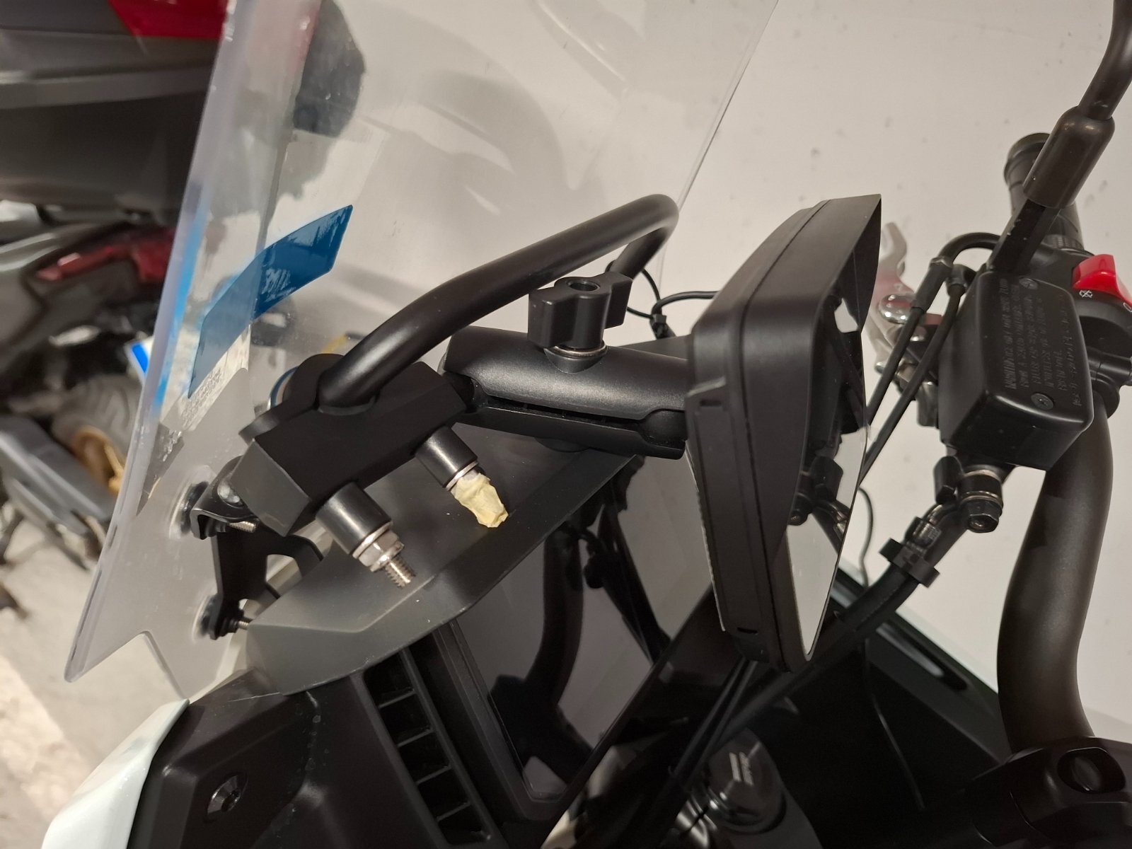

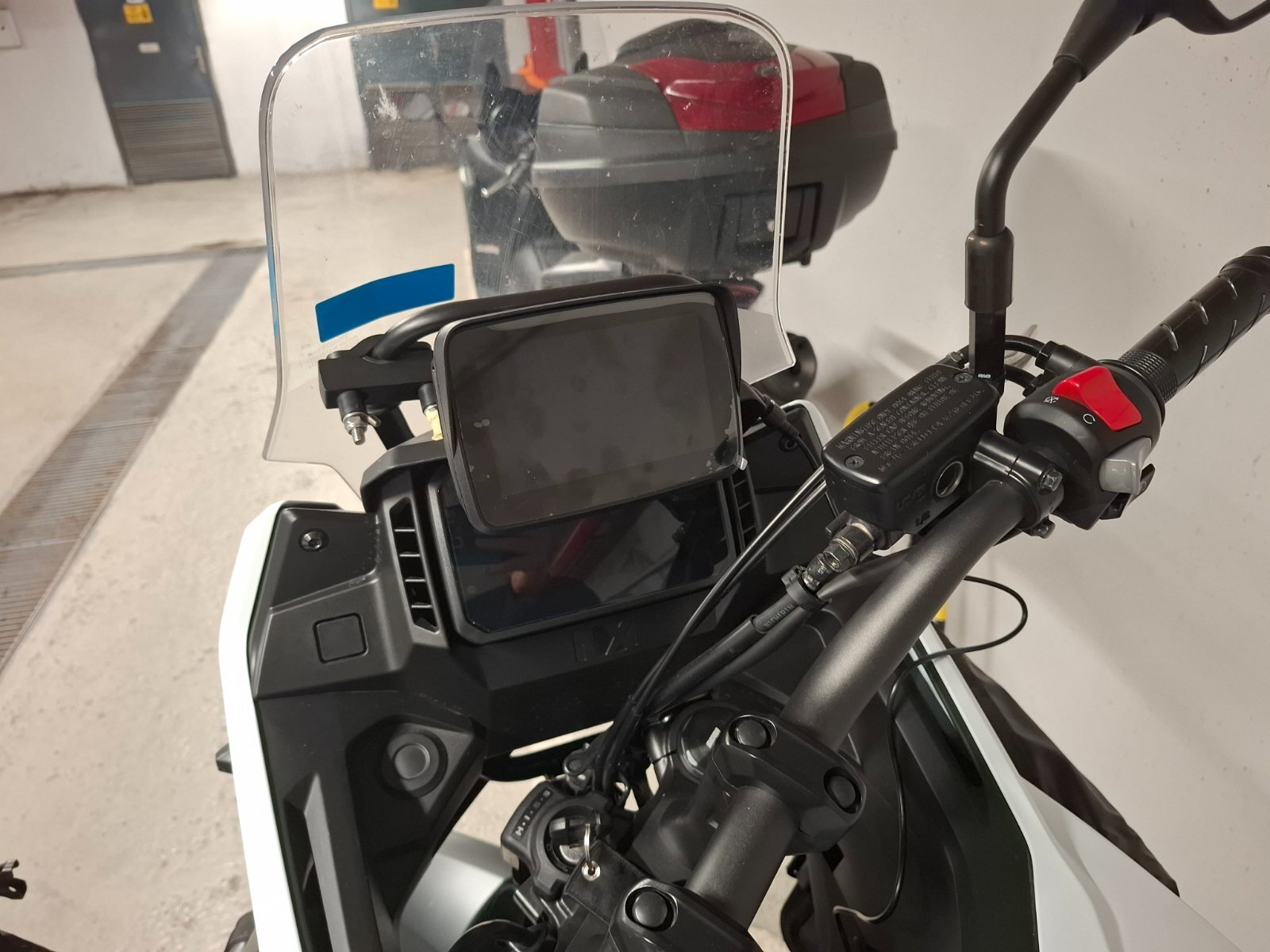

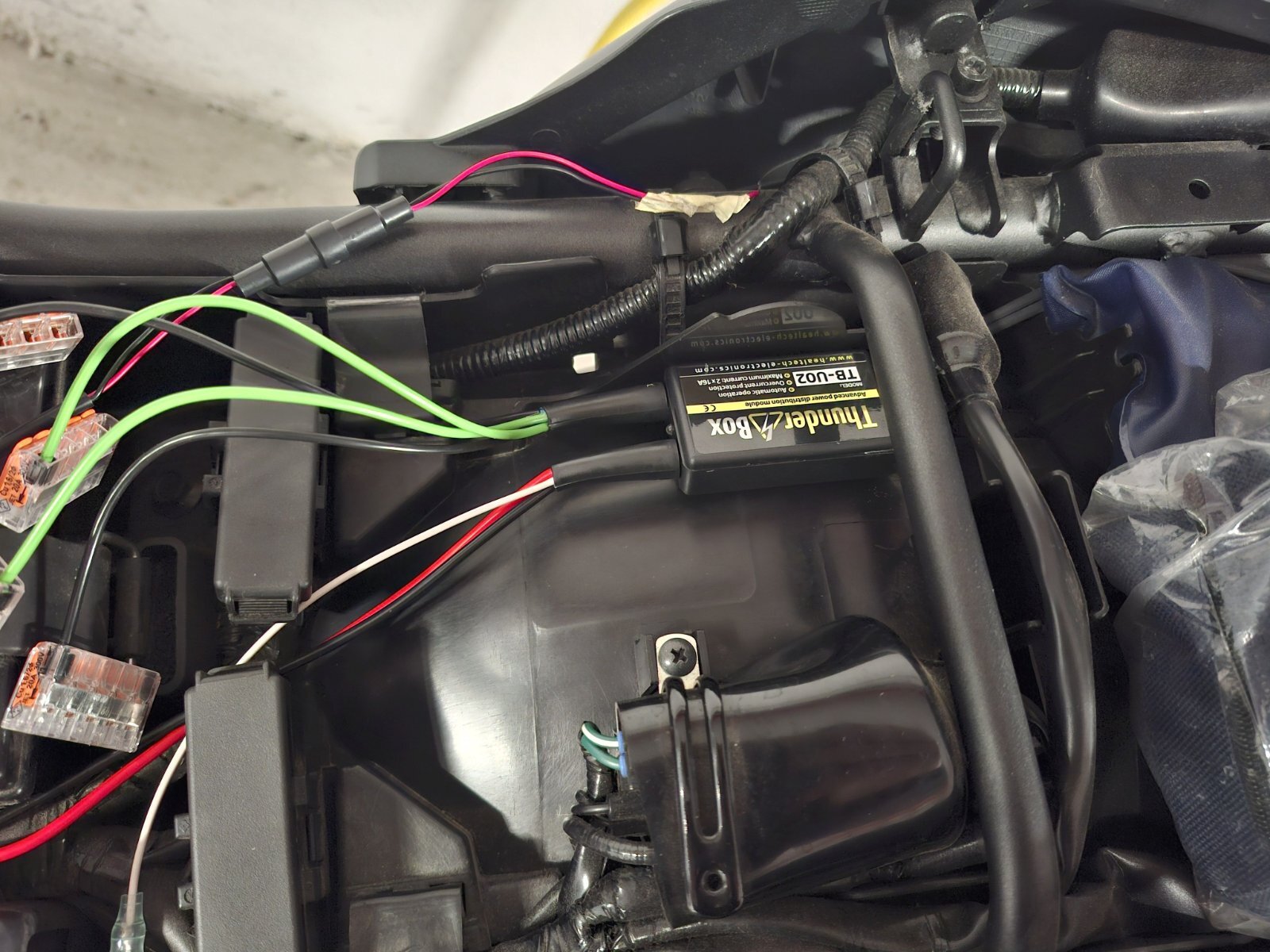

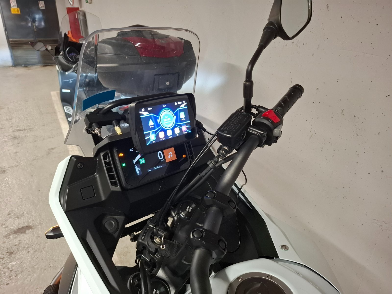

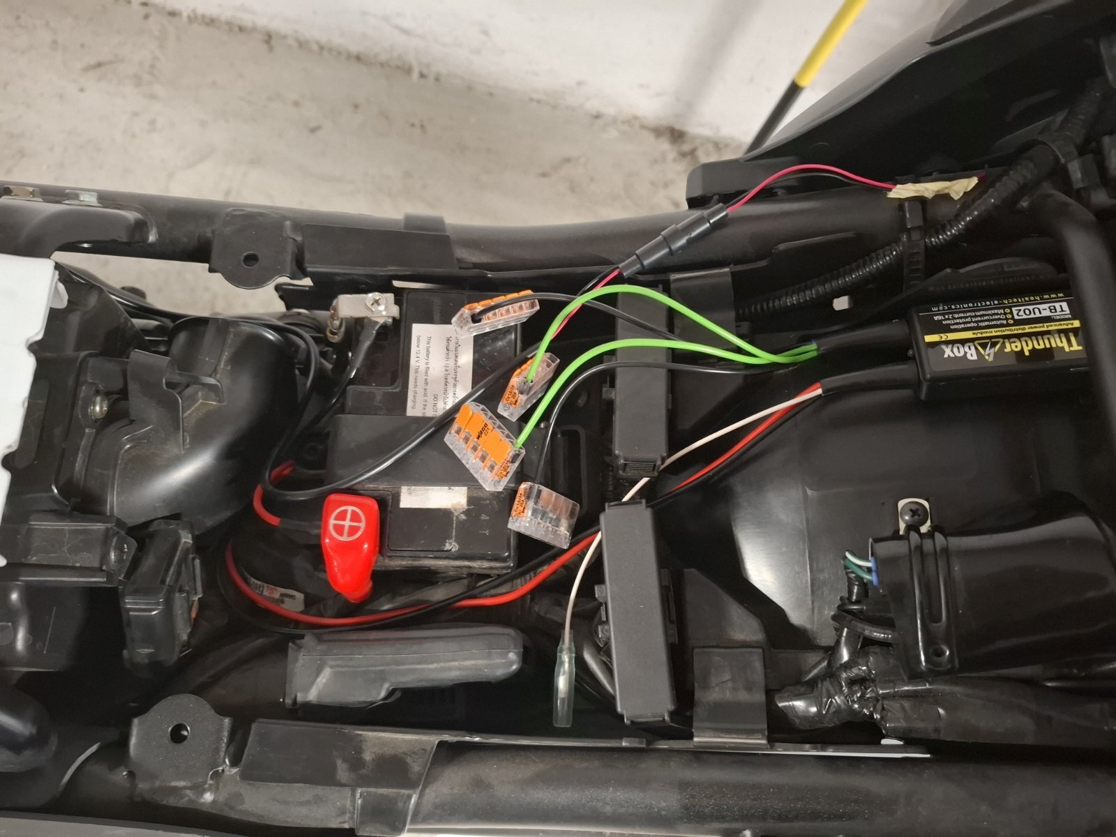

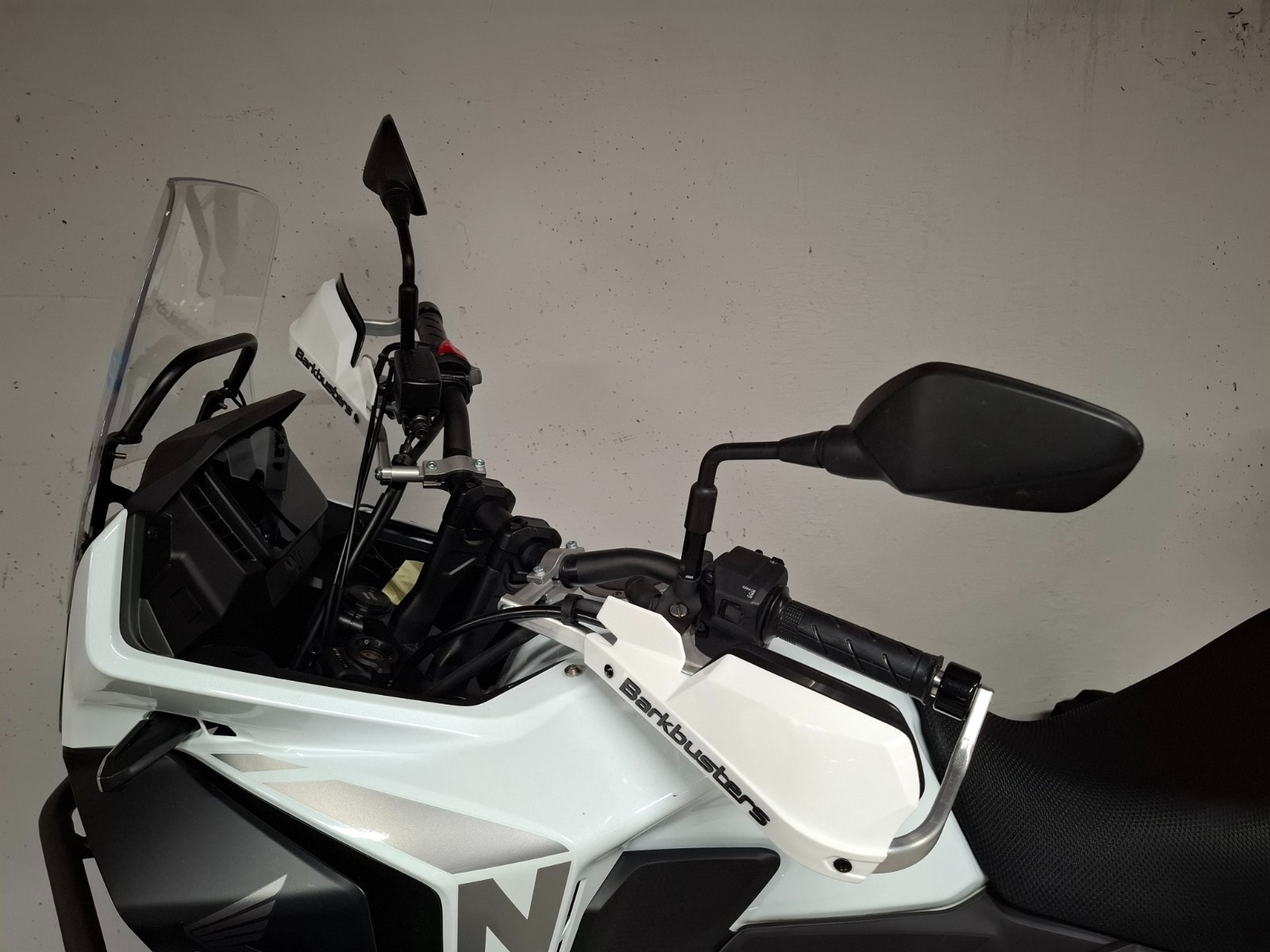

markommarko 1056 Napisano Nedelja u 18:54 Zainteresovan, 436 postova Lokacija: Beograd Motocikl: Honda NX 500 Prijavi odgovor kao problematičan Posle godinu i po dana od kupovine, danas ugradio Thunderbox modul za distribuciju struje i povezao navigaciju EVKEY Motorcycle Navigation koju sam isto pre godinu i po dana kupio na Aliju. Ostalo mi još sirenu, maglenke i štitnike za ruke da namestim, ali to ću kada me ne bude mrzelo. Inače, ko ima iskustva sa ovim navigacijama, možda može da mi pomogne. Kada sedam na motor, prvo uključim komunikaciju na kacigi (neka nepoznata sa Alija), zatim motor i kada pustim muziku sve super radi. Međutim, danas kada sam instalirao ovu navigaciju, bude muk. Odnosno kao da navigacija preuzme komunikaciju na kacigi, pa se sa telefona ništa ne čuje. Jeste li imali slična iskustva i kako ste to rešili? I druga stvar, ima li neki normalan nosač, ovaj ću da bacim koliko me nervira jer mi je navigacija direktno iznad kontrolne table? Hvala, živi bili 2 Citat Podeli ovaj odgovor sa prijateljima Link to post Share on other sites More sharing options...

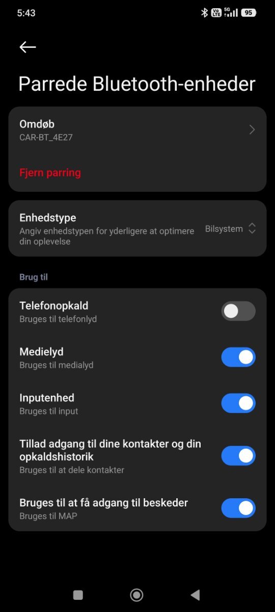

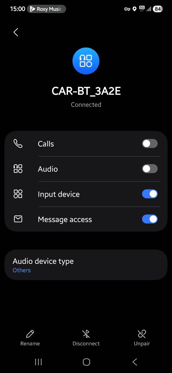

Vujka 1423 Napisano Nedelja u 19:37 Zainteresovan, 291 postova Lokacija: Nyborg, Danska Motocikl: Kawasaki versys 650gt - 2021 Prijavi odgovor kao problematičan Ja imao isti problem sa kineskom navigacijom i sa intersport komunikacijom. Povezem tel sa komunikacijom i radi super. Kad upalim carplay ili navigaciju kako god preuzme navigacija. Cujem na primer da mi zvoni trl, kad se javim ne cuje se nista. Resio tako sto sam otisao u podesavanja na tel, na bluetooth podesavanja mislim, i tamo sam podesio da mi komunikacija ima prioritet za pozive, to jest ogranicio navigaciju da ne preuzima pozive, to jest razgovore. Probaj tako. Inace ja mislim da trebas biti povezan sa komunikacijom i navigacijom 2 Citat Podeli ovaj odgovor sa prijateljima Link to post Share on other sites More sharing options...
