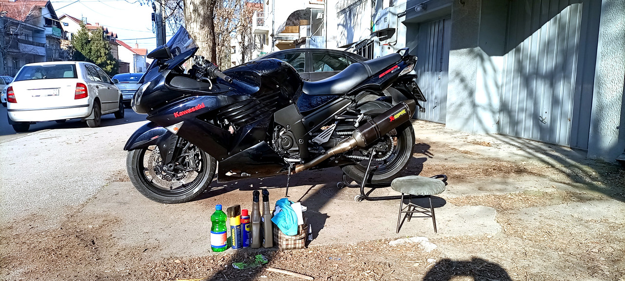

zika56 17563 Napisano Februar 1 Čuvaj sebe od drugih i druge od sebe, 3718 postova Lokacija: Niš / Donji Adrovac Motocikl: BMW R1100GS (iz prošlog veka) Prijavi odgovor kao problematičan Ja danas (nakon osam meseci) ponovo oprao motor. Sve zamašćene površine naprskao Faminim a posle pola sata ispuškario u praonici. Nije baš kao da je nov, ali ga lakše uočavam od okoline (kad izađem u dvorište). 1 1 Citat Podeli ovaj odgovor sa prijateljima Link to post Share on other sites More sharing options...

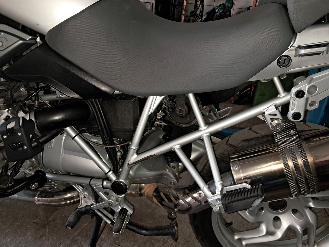

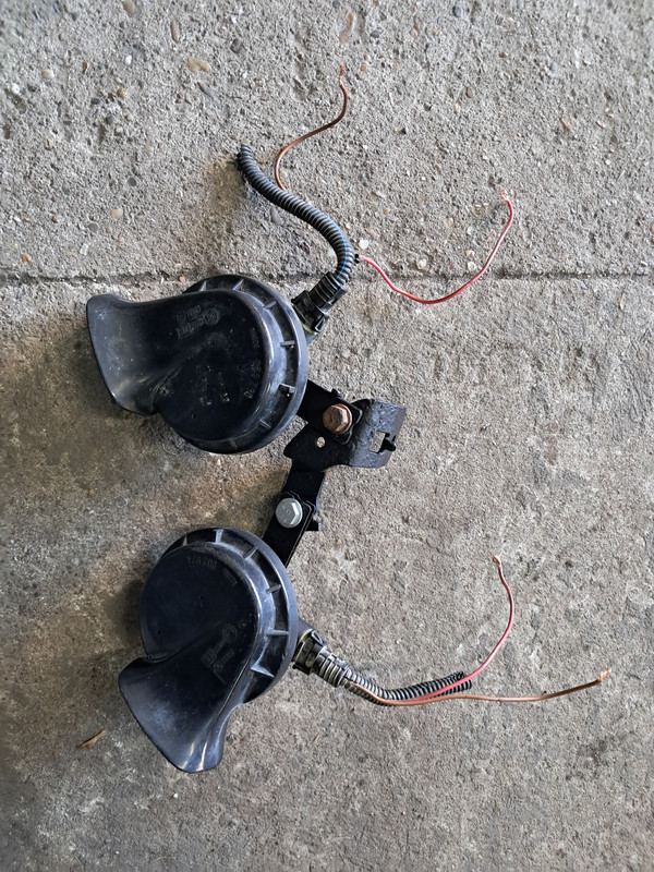

the_doctor 10355 Napisano Februar 2 (promenjeno) Drug član, 1024 postova Lokacija: Novi Beograd Motocikl: BMW R1200 GS - 2006 K25 Prijavi odgovor kao problematičan Ko je bio u centru svih dešavanja ovih dana, a nije spalio sirenu, nije dovoljno svirao. Svakako mi je stavljanje neke glasnije sirene bilo u planu, pa je ovo sad došlo kao pokretač. Dugo razmišljao o Denaliju, ali mi nikako ne leži onaj brodski zvuk vazdušne sirene. Smislih ovo... Astra G, BMW e46, pojedini Francuzi...dvoglasna... 500 i 600Hz - Hella. . . . Batica na otpadu nije dao da platim kad sam kroz priču pomenuo da mi treba za motor i da sam moju spalio na protestima. Hvala mu! Jedna na mesto stare ispod volana. Druga Ispod sedišta. Fali samo plastičan čepić na maticu da bude pod konac. Rele(j), malo kablova... Izuva iz gaća! Promenio Februar 2 član the_doctor 7 Citat Podeli ovaj odgovor sa prijateljima Link to post Share on other sites More sharing options...
misa-pei 9121 Napisano Februar 2 Drug član, 3269 postova Lokacija: Beograd, Tresnja Motocikl: CBR 1000F - Bedevija, Stromčina - Šarac Prijavi odgovor kao problematičan Kad sam na Suzi Q stavio vazdušnu, otišli smo na Đerdap i ja zatrubim. Čujem, brodovi mi odgovaraju I sad se smejem kad se setim. 1 8 Citat Podeli ovaj odgovor sa prijateljima Link to post Share on other sites More sharing options...
