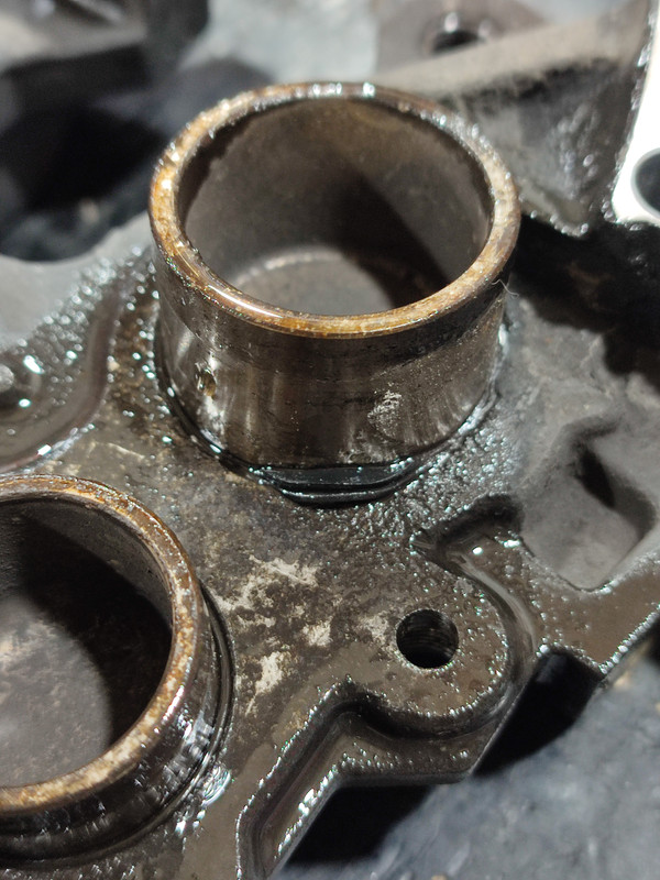

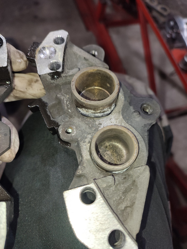

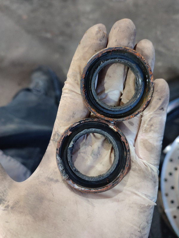

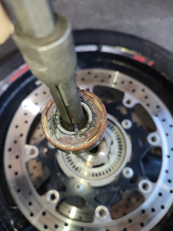

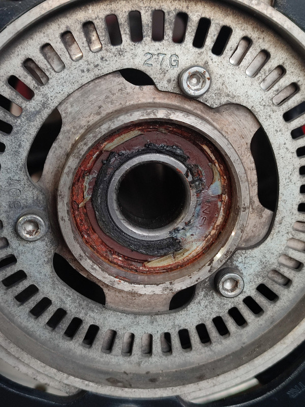

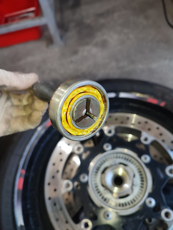

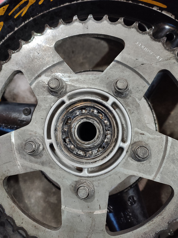

bobangsxr 1384 Napisano April 22, 2024 Drug član, 1140 postova Lokacija: cuprija- basel Motocikl: Aprilia SL 1000 Falco - Honda XL 1000 Varadero - Yamaha XVS 1300 Midnight Star-Yamaha Xcity 250-Yamaha Xmax 125 Prijavi odgovor kao problematičan More lopovska banda… drzao mi motor u servis od utorka, zvao sam ga u petak, javio mu se sin i kao guzva u servisu pa koj moj si mi rekao onda u utorak, a bio sam kod njega pre 20 dana i naručio gume. Danas me zove kaže gotov, ja malopre kod njega ono prc zamenio i prednje pločice 120 evra kaze bile loše… ma ko ti je rekao da zameniš pločice bez pitanja i ja eto nemam tih 120 evra i šta ćemo sad, gleda kao tele i hoće nešto da kaže ali ne zna šta… nije navikao na takvu reakciju… ajd za pločice, stavio nove i ok ali sto mi držao motor nedelju dana za to sam ga tvrdo izmasirao 2 1 Citat Podeli ovaj odgovor sa prijateljima Link to post Share on other sites More sharing options...
BaneVuk58 8838 Napisano April 22, 2024 Solo Rider, 3290 postova Lokacija: Sremčica Motocikl: Yamaha FJR 1300 A Prijavi odgovor kao problematičan Генерално посао од 2 сата плафон, али као да оправда рачун Solo rajder sa stolicom i osmehom 1 Citat Podeli ovaj odgovor sa prijateljima Link to post Share on other sites More sharing options...
Satelis 17417 Napisano April 22, 2024 Integrisan, 9684 postova Lokacija: Beograd - M.M.Lug Motocikl: Peugeot Satelis250 ...... Honda NC750XD Prijavi odgovor kao problematičan Posao od dva sata pod uslovom da se imaju gume i sav alat potreban uključujući demonterku i balanserku. Uključujući da su svi lezajevi i semerinzi dobri kao i damper gume. Osovine i bolcne masTne a ne suve i hrdjave. Ja ovo skoro nisam video, sve se svodi na odvrni-zavrni. BrankoXM Eee jbg...dve godine te keca anlaser, cukas da bi upalio i sad kad si ga skinuo, rasturio, nećeš da ga odradis kako dolikuje....bzvz skroz. 2 Citat Podeli ovaj odgovor sa prijateljima Link to post Share on other sites More sharing options...
BaneVuk58 8838 Napisano April 22, 2024 Solo Rider, 3290 postova Lokacija: Sremčica Motocikl: Yamaha FJR 1300 A Prijavi odgovor kao problematičan Колико читам Бобан се најавио тако да гуме су требале да буду већ ту ....није квар у питању па као "Не знам док не отворим".... Ја рачунам као да себи радим па као толико ми треба. Solo rajder sa stolicom i osmehom 1 Citat Podeli ovaj odgovor sa prijateljima Link to post Share on other sites More sharing options...

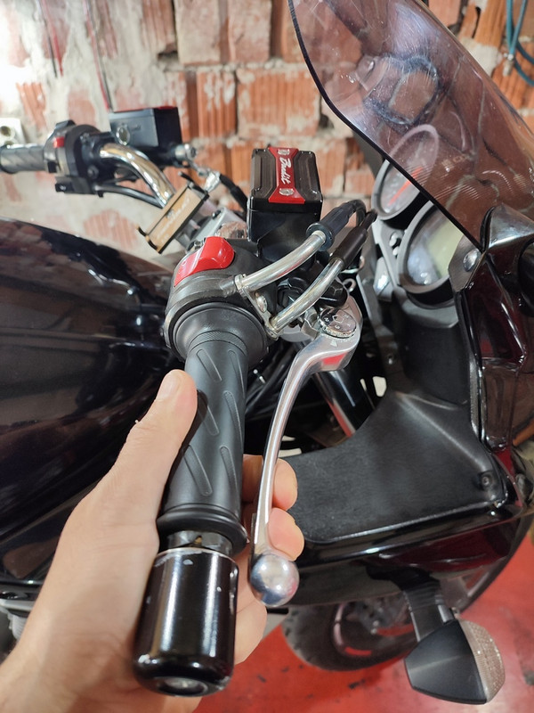

Gordak985 3955 Napisano April 22, 2024 (promenjeno) Drug član, 1959 postova Lokacija: Beograd, Swan Hill Motocikl: Honda CBF 1000, Peda Sniper, Voge SR3 Prijavi odgovor kao problematičan Sitnica ali lepo mi, zamenio šrafove poklopaca tečnosti kočnice i kvačila, jedan mi oblajznuo kad sam dolivao, pa gde je jedan tu su i četri. Inoks na imbus! Sent from my SM-S911B using Tapatalk Promenio April 23, 2024 član Gordak985 9 1 Citat Podeli ovaj odgovor sa prijateljima Link to post Share on other sites More sharing options...
Satelis 17417 Napisano April 22, 2024 Integrisan, 9684 postova Lokacija: Beograd - M.M.Lug Motocikl: Peugeot Satelis250 ...... Honda NC750XD Prijavi odgovor kao problematičan Pre 3 sati, BaneVuk58 je napisao: Колико читам Бобан се најавио тако да гуме су требале да буду већ ту ....није квар у питању па као "Не знам док не отворим".... Ја рачунам као да себи радим па као толико ми треба. Solo rajder sa stolicom i osmehom Znam Bane u kom pravcu idu misli, isto tako je mislio moj drugar tj vise prijatelj no drugar. Isprati desavanje..... Menjao je skoro gume u jednom servisu, pored guma skrenuo je paznju da se provere kocnice i lezajevi kad se vec sve skida. Nakon preuzimanja vozio je pod sumnjom da je sve u redu posto je takav odgobor dobio, sve je Ok. Vecina zna da ne radim motocikle, evo sta sam zatekao, nek slike govore To je sto se tice lezajeva, od 5 komada samo 1 je bio u Ok stanju. Situacija sa kocnicom....... 4 2 Citat Podeli ovaj odgovor sa prijateljima Link to post Share on other sites More sharing options...
BaneVuk58 8838 Napisano April 22, 2024 Solo Rider, 3290 postova Lokacija: Sremčica Motocikl: Yamaha FJR 1300 A Prijavi odgovor kao problematičan Kad ne bi znao/mogao da svoj motor uradim sam .....mislim da ga ne bi ni vozio.....ovo je užas. Iznervira me ..."Sve je Ok".. 5 2 Citat Podeli ovaj odgovor sa prijateljima Link to post Share on other sites More sharing options...
bobangsxr 1384 Napisano April 23, 2024 Drug član, 1140 postova Lokacija: cuprija- basel Motocikl: Aprilia SL 1000 Falco - Honda XL 1000 Varadero - Yamaha XVS 1300 Midnight Star-Yamaha Xcity 250-Yamaha Xmax 125 Prijavi odgovor kao problematičan Pre 6 sati, Gordak985 je napisao: Sitnica ali lepo mi, zamenio šrafove poklopaca tečnosti kočnice i kvačila, jedan mi oblajznuo kad sam dolivao, pa gde je jedan tu su i četri. Inoks na imbus jednako srećica! Sent from my SM-S911B using Tapatalk Nemoj da me držiš za reč ali čini mi se da sam negde procitao da se inox i aluminijum ne trpe… desi se neka reakcija između inox i aluminijum i posle nekog vremena je kao zavareno jedno za drugo… tj problemi sa odvijanjem 1 Citat Podeli ovaj odgovor sa prijateljima Link to post Share on other sites More sharing options...
Gordak985 3955 Napisano April 23, 2024 Drug član, 1959 postova Lokacija: Beograd, Swan Hill Motocikl: Honda CBF 1000, Peda Sniper, Voge SR3 Prijavi odgovor kao problematičan Nemoj da me držiš za reč ali čini mi se da sam negde procitao da se inox i aluminijum ne trpe… desi se neka reakcija između inox i aluminijum i posle nekog vremena je kao zavareno jedno za drugo… tj problemi sa odvijanjemPričaš o galvanskoj koroziji, veća je šansa da se desi između dva metala između kojih je veća razlika galvanskih indeksa i u pravu si, inoks je po tom pitanju gori od običnog čelika. S druge strane, gomila šrafova na motoru su od inoxa i drže aluminijumske delove motora na mestu pa nikom ništa :-)Titanijumski šrafovi su mnogo gori od inoksa po tom pitanju pa ljudi njih masovno koriste, pogotovo na vidljivim, izloženim mestima.Fun fact, galvansku koroziju potpomaže izlaganje elektrolitima (i protok struje, al nebitno sad, mada to je razlog zašto se javlja ona zelena masa na klemama akumulatora), a dot4 bi trebalo da je loš elektrolit, tako da jej! Testiranje dot tečnosti se upravo vrši testiranjem provodljivosti struje, na taj način se utvrđuje prisustvo vode. E sad, možda je i obrnuto, zapravo ne znam ali čvrsto ne verujem :-) Ko ovo pročita, razume i razume se, nek potvrdi ili demantuje.U svakom slučaju, sve šrafove pri zameni bilo čega treba pregledati i menjati ako ima tragova galvanske korozije. U mom slučaju, na sva 4 šrafića iste je bilo pa su i zamenjeni. Ako menjaš kočionu tečnost na godinu ili dve što bi bila gornja granica po meni, šanse da ti galvanska korozija zapekne šrafove su minimalne.Sent from my 2107113SG using Tapatalk 1 2 Citat Podeli ovaj odgovor sa prijateljima Link to post Share on other sites More sharing options...
BokyBoy 22385 Napisano April 23, 2024 Vozim motor, nisam BAJKER, 2799 postova Lokacija: BGD-ŽKV Motocikl: Kawasaki Ninja ZX14R Performance Sport Prijavi odgovor kao problematičan A mogla je fabrika i da stavi plasticne posude za kocionu tecnost i da ukloni taj problem zauvek... 1 1 Citat Podeli ovaj odgovor sa prijateljima Link to post Share on other sites More sharing options...

Sharky - Alex 7816 Napisano April 23, 2024 Drug član, 2241 postova Lokacija: Beograd-Borča Motocikl: CFmoto 800MT Prijavi odgovor kao problematičan Pre 2 sati, Gordak985 je napisao: Pričaš o galvanskoj koroziji, veća je šansa da se desi između dva metala između kojih je veća razlika galvanskih indeksa i u pravu si, inoks je po tom pitanju gori od običnog čelika. S druge strane, gomila šrafova na motoru su od inoxa i drže aluminijumske delove motora na mestu pa nikom ništa Titanijumski šrafovi su mnogo gori od inoksa po tom pitanju pa ljudi njih masovno koriste, pogotovo na vidljivim, izloženim mestima. Fun fact, galvansku koroziju potpomaže izlaganje elektrolitima (i protok struje, al nebitno sad, mada to je razlog zašto se javlja ona zelena masa na klemama akumulatora), a dot4 bi trebalo da je loš elektrolit, tako da jej! Testiranje dot tečnosti se upravo vrši testiranjem provodljivosti struje, na taj način se utvrđuje prisustvo vode. E sad, možda je i obrnuto, zapravo ne znam ali čvrsto ne verujem Ko ovo pročita, razume i razume se, nek potvrdi ili demantuje. U svakom slučaju, sve šrafove pri zameni bilo čega treba pregledati i menjati ako ima tragova galvanske korozije. U mom slučaju, na sva 4 šrafića iste je bilo pa su i zamenjeni. Ako menjaš kočionu tečnost na godinu ili dve što bi bila gornja granica po meni, šanse da ti galvanska korozija zapekne šrafove su minimalne. Sent from my 2107113SG using Tapatalk Sa ovakvim predznanjem se menjaju srafovi Salu na stranu, stavis malo grafitne ili bakarne masti na sraf (navoj) i nema zime 1 2 Citat Podeli ovaj odgovor sa prijateljima Link to post Share on other sites More sharing options...
Gordak985 3955 Napisano April 23, 2024 Drug član, 1959 postova Lokacija: Beograd, Swan Hill Motocikl: Honda CBF 1000, Peda Sniper, Voge SR3 Prijavi odgovor kao problematičan S obzirom da na šrafovima pri skidanju bude malo fluida, plašim se kontaminacije, inače bih stavio mas' :-)Sent from my 2107113SG using Tapatalk Citat Podeli ovaj odgovor sa prijateljima Link to post Share on other sites More sharing options...
Disko Nindža 11502 Napisano April 23, 2024 Hronični Motociklopata, 7727 postova Lokacija: Severna Bačka Motocikl: Frezer 600 Plavi Grom Prijavi odgovor kao problematičan Pa onda staviš malo kočionog fluida na šrafove 1 2 Citat Podeli ovaj odgovor sa prijateljima Link to post Share on other sites More sharing options...
