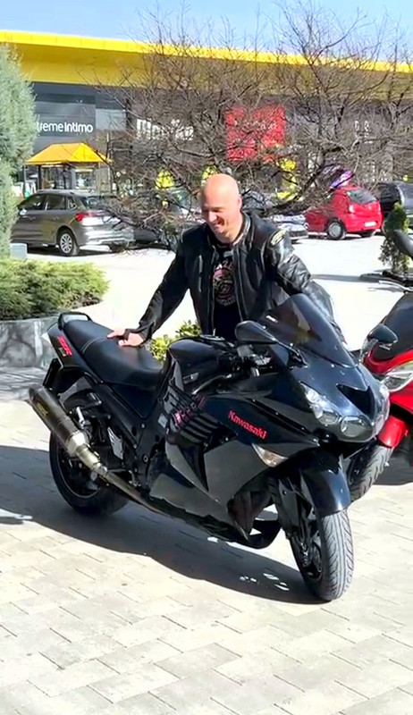

Poslednja slika dok je jos bila u jednom komadu...🙄
Sredi ga i ako je moguće pusti malo par dana nek ga u garaži, možda te prođe bes pa ga ostavis jos neko vreme da ga vozis... Sve je teže naći dobar i očuvan primerak motora.
Jbg lerma kad potera, svi smo to doživeli na svojoj koži...
Sto bi rekli ko zna zasto je to dobro...
Ma ne sekiraj se, biće opet u jednom komadu. Plastike su to, ne očajavaj. Već te vidim na njemu za 10 dana.

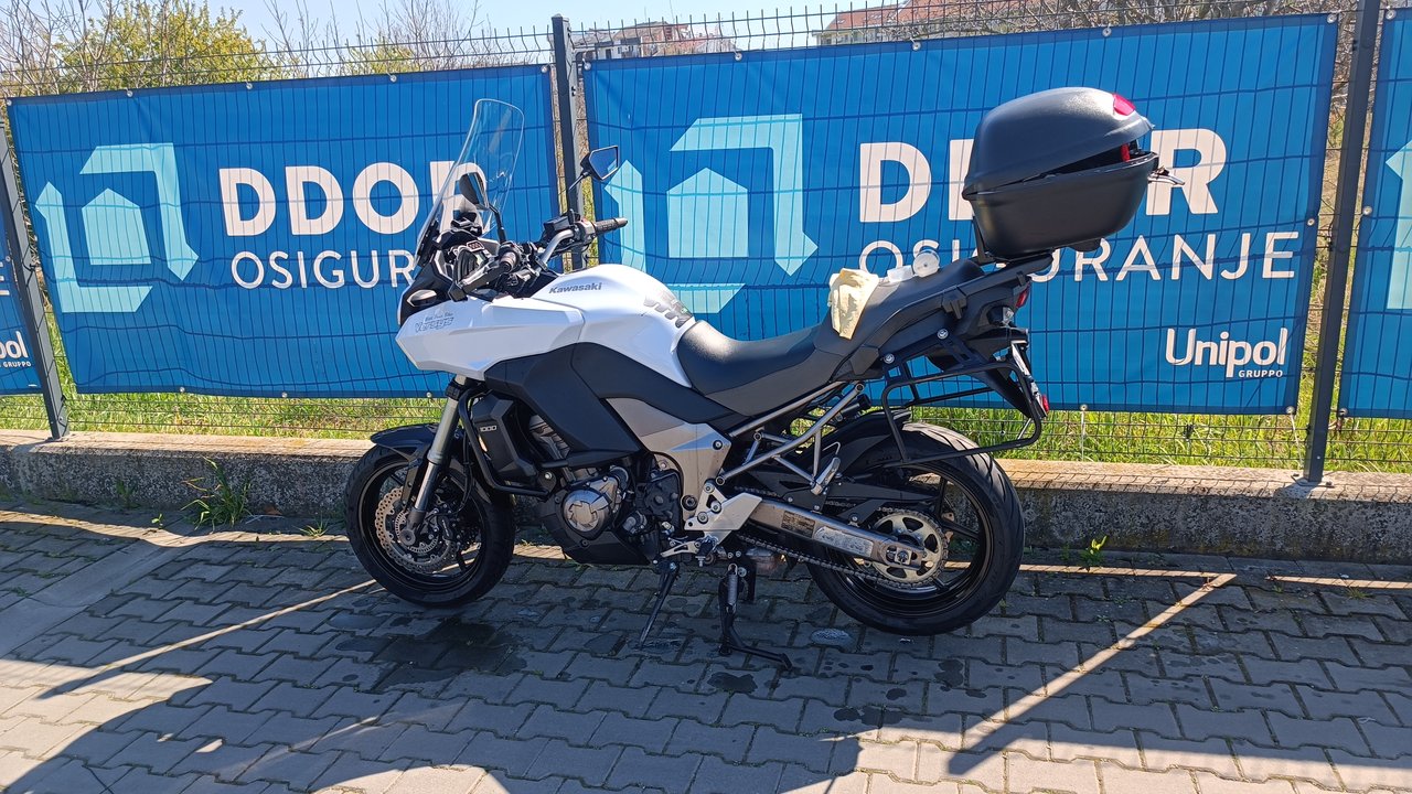

Malo šta zameram mom Versisu, jedna od tih sitnica je pomalo "drvena" prednja kočnica kojoj nedostaje progresivnosti. Na blag pritisak poluge kao da se ništa ne događa sve dok se pritisak ne pojača, a tada "zagrize". Sumnjao sam da je to posledice zaprljanosti "bobina" na diskovima i dao sam sebi zadatak da to rešim. Ali, mnogo je vode Dunavom proteklo dok se nisam, konačno, danas prihvatio posla:
Iako sam planirao da koristim aku šrafilicu za ovaj posao, ispostavilo se da nemam šrafove potrebne dimenzije pa sam koristio šrafciger, kao polugu , da pomeram i razradim bobine. Dok sam to radio, obilno sam zalivao ispod bobine.
Potom proba i utisci: konačno, i na lagani stisak ručice prednji kraj motora blago ponire i motor usporava, i kočnica se mnooogo lepše može dozirati. :aha:
Potom, temeljno pranje motora, u susret proleću... :)

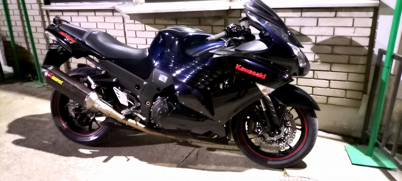

Ja ga prikrpio da moze da se vozi, dok ne ode kod majstora u subotu, jeste da je sav izguljen i ima samo jedan retrovizor al je kompletan jbg. Odoh na posao njime sada...idemoooo!!!
Stigli, svi delovi na broju... 434389178-3631166013790550-1789018007114
То је тај осмех, који говори шта је било било је…😇
Vidi ga kako je mocan, lutka od motora :takoje:
A sto nema desni retrovizor, tu gde treba da bude je rupa 10x10 cm zalepljena dak tejpom, pukla maska i onaj alu nosac retrovizora, sav je uzgreban sa strane, ralica sa obe strane...al ide mamu mu...:jee1:
Urekli me ljubomorni sa foruma, serem im se u usta....:dupe2:
Podmaži i biksnu na polugi kočnice. Nakupi se prljavštine pa "ujeda" kad je stisneš.:takoje:
Мени је у једном тренутку почела кочница да сецка приликом стиска. Када сам је скинуо, видео сам да је кренула да се метал о метал трља. Узео сам и скинуо ручицу, мало турпијом стањио, и убацио између ручице и носача челичну платну, нашао од мењача, можда дебела 0.5м. Подмазао све и невероватнао колико се другачије дозира и лакше..
