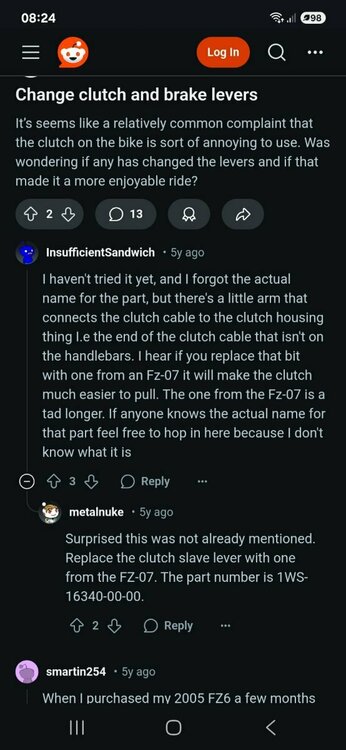

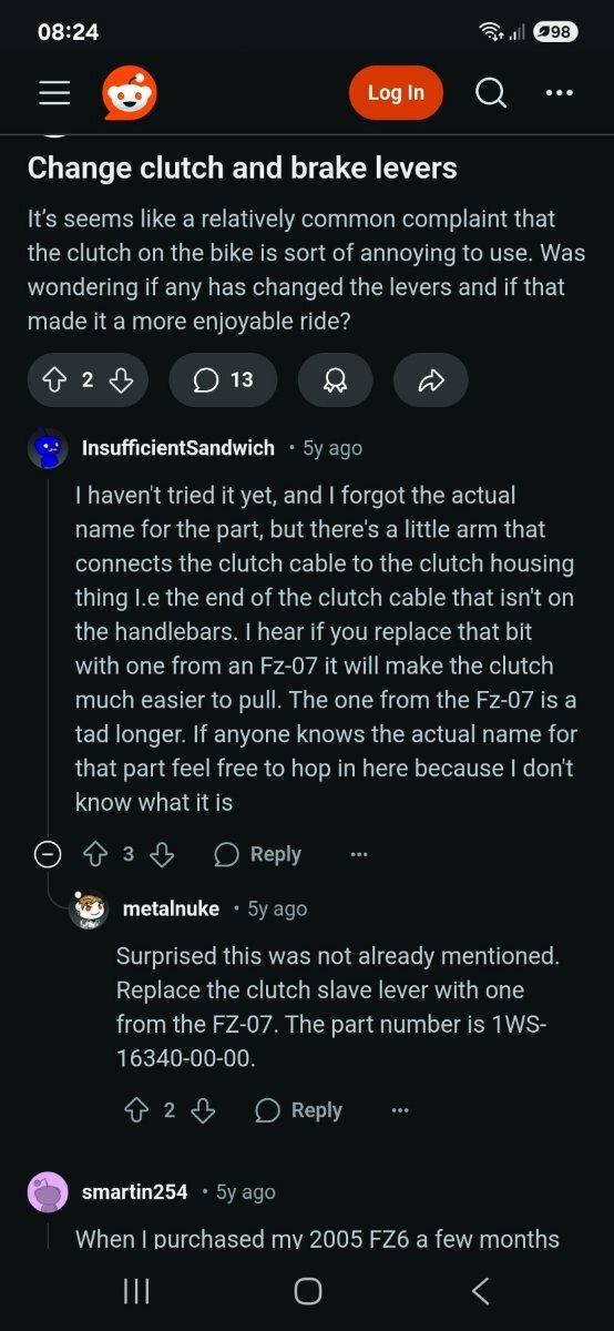

41 minutes ago, Alexandra995 said:
Da se javim opet povodom prethodnog posta (kucala sam na brzinu).
Očekivala sam da će kvačilo da bude malo lakše, međutim, zvuči šašavo - ali mene ruka više ne boli. 😋
Čačkala sam po netu povodom tog "problema" sa teškom polugom kvačila i slučajno sam na Redditu naletela na to isto pitanje.
Odgovor je u donjoj polugici, stranci su prokljuvili da paše ista takva sa MT07, samo malo duža.
Koštalo me svega 4,450 RSD (u Barelu iz originala), vredelo je rizikovati.
Ovako ne biva, ruka me rasturi, a meni je grad 90% vremena provedenog na motoru.
Kako je mene ovo spasilo, želim da ostavim trag na domaćem forumu u nadi da će nekom drugom biti od pomoći.
0-02-05-db361d1129891c86378d2a1efa9f12a69fa66175b17c7fd402aed5b2a1e5ccdc_645ca168ff90f914.thumb.jpg.419c0176ba292cb850d10c44ff52b849.jpg
Da to je poznati fix :)

 @Alexandra995 Ako sam dobro razumeo, poluga sa MT-a je veća (donja baš na kvačilu) i iz tog razloga polugica kvačila gornja ide lakše?
Zna li neko da li bi ovo pasalo na FZ1? Ma vredi probati...Life on edge (finansijskoj)
  • Svrati ponekad, 222 postova
  • Lokacija: Subotica
  • Motocikl: (Ex) Yamaha TDM 850 3VD, Aprilia Mana, Yamaha FZS1000 Fazer
Pre 2 sati, marcos je napisao:
Ako ti nešto znači poređenje, ja sam stavio na FZS 1000 i lakše je povlačenje poluge. Nije neka drastična razlika, ali je ima.
  • Podržavam 1

Pre 10 sati, marcos je napisao:
Da, baš tako.
Ova koju drži u rukama je sa MT07. Sajlu smo podmazali, iako je već išla lagano. Ma bre, druga priča, ja sam stvarno oduševljena. 🥰

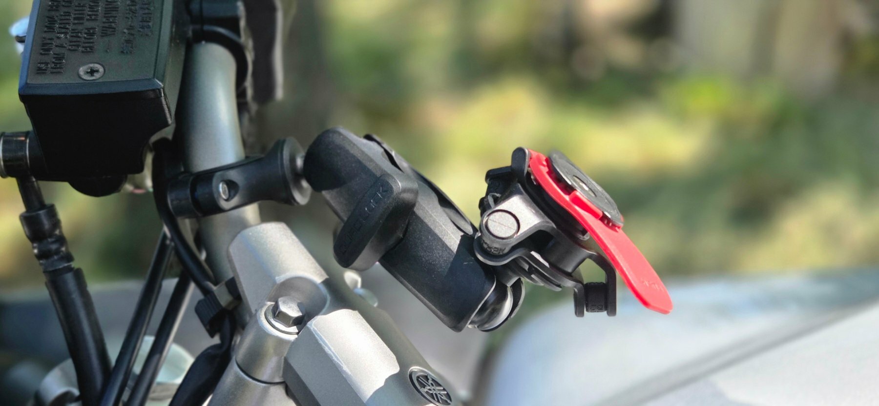

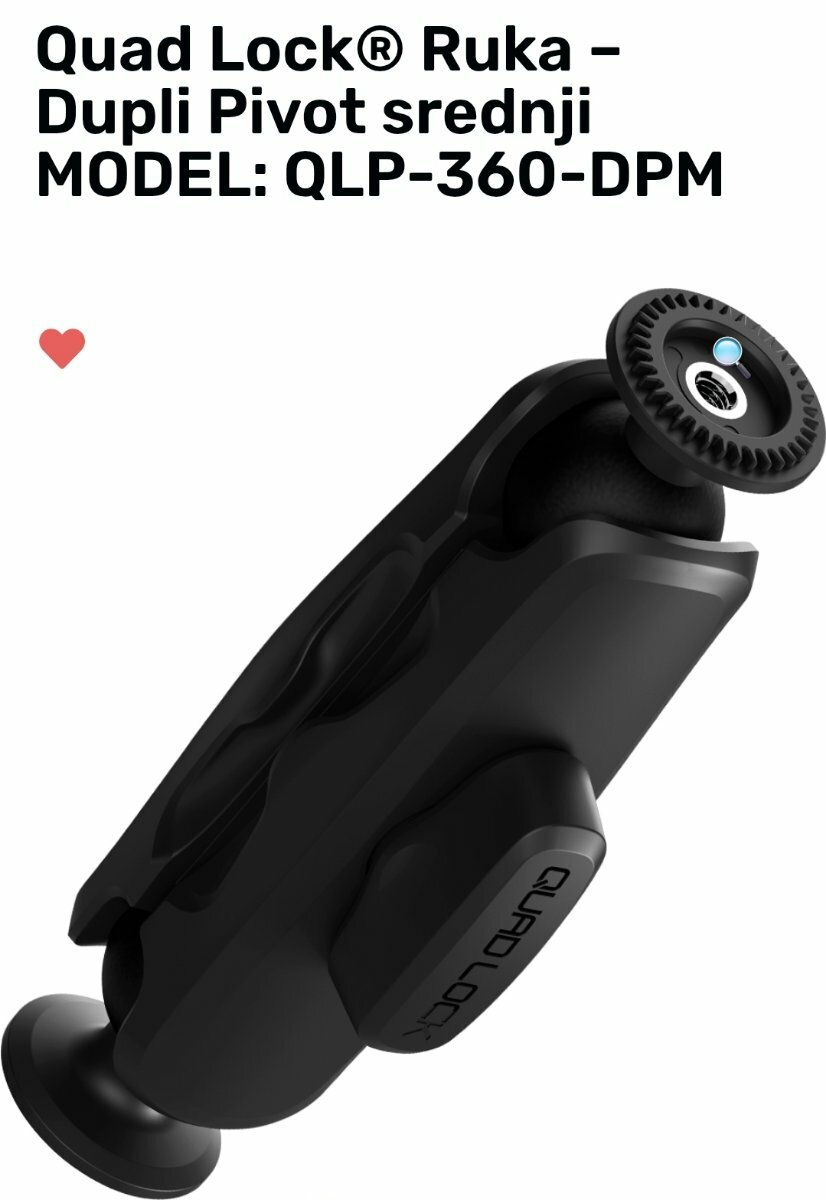

Hej @Vargapi, evo reših nekako QuadLock, jedna ruka rešava sve! :)
0-02-05-09558b3127007f56774435dc17f241baf4310cbd72f760c1b303a76bb9931a86_e3a8361c40dcf44.thumb.jpg.dfd566dc5161c02dfe4df00286a5e926.jpg
0-02-05-8363b88859bd157f45cd9a7a2e27c286bcbf4ab1c2f6ee2c5a0a39bbc4f533b5_6f16e5614bb007d0.thumb.jpg.93dcc5bf3ad83c4656cec8adcb1f2959.jpg
Ima u Moto Revolution Shop-u delovi za QuadLock, taman da ne čekam 300 god iz uvoza.

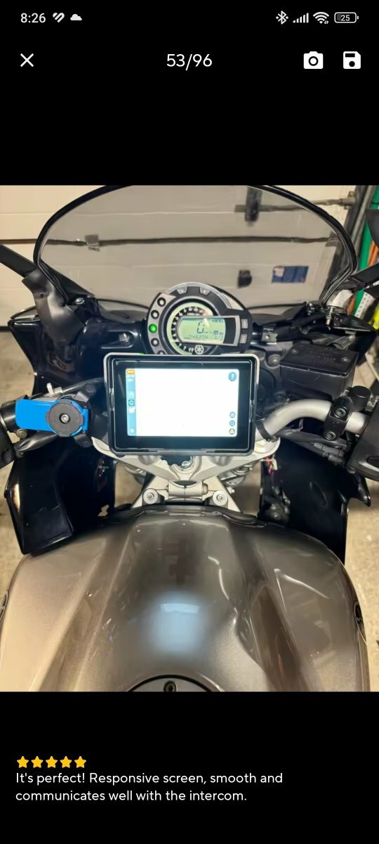

Je l' kacio neko nesto ovog tipa na fejzera?
Putovao za vikend sam po Rumuniji, i vise puta stao da vidim malo mapu i sto navigacija ne prica, gde se izgubila teta iz zvucnika?
Pa stane i muzika, a na komunikaciji stiskam dugmice uzalud..numem da koristim google voice, kapiram samo siri u filmu radi po principu uradi mi to i to i ona uradi.
Pa mi je ovo interesantno, a ne zelim telefon na mountu..
Vidim moze Spotify, gmaps, eventualno iskoci poruka..prakticno mirror telefona.
Ne planiram da blenem u to, ali bacim pogled, ili barem kada stanem da ne moram da jurim tel.
Razmisljao sam ovaj od 5" kao na slici, a vidim ima i 7" al sta ce mi..ili?
Za/protiv?
49$ mi izadje ka burazeru u IT

Montirao sam ja nedavno na mog Fazera. Za sada sam veoma zadovoljan kako radi. Veličina 5 inča, cena 50 eura na Rumuniju, bez dodatnih kamera.
https://www.aliexpress.com/item/1005006693558539.html?spm=a2g0o.order_list.order_list_main.5.42ff1802eEwWa2
Kao što se na snimku vidi kačenje sam prilagodio već postojećoj kopiji quad locka jer mi je kačenje koje je došlo sa njom preglomazno a ovu prepravku sam video da su ljudi radili i da funkcioniše sasvim dobro. Vezao sam je preko kontakta i dodao prekidač da mogu da je gasim kad ne želim da je koristim.

Hvala!
Dobra fora za prekidač, videcu da i to obuhvatim.
Quad lock sam tah sa alija imao, ali sam uspeo da prilikom zatezanja provrtim sraf, moracu novi da uzmem. Ali nije los fazon..samo mi reci, jel sam dobro video, samo si zalepio onaj nosac sto ide na maslu od telefona npr?
I koju opciju si na ovom linku izabrao, vidim ima par, nevezano za kamere
Mtc15? Po obliku sa snimka bih rekao..Ne vidim ni koje su im sve razlike

Model koji sam kupio je MTC-15. Što se prepravke kačenja tiče, od plastike napraviš pločicu, izbušiš je da bi je prišrafio na navigaciju umesto postojećeg kačenja i na nju zalepiš quad lock samolepljivo kačenje.
Pogledaj i biće ti jasno:
Ja sam sa quad lock nosača, za razliku od ovoga sa snimka,  skinuo ublaživač vibracija koji sam do sada koristio zbog telefona jer ovom uređaju vibracije ne mogu da smetaju a stabilnije mi navigacija stoji kad se skine.
Prekidač naručiš sa Temu:
 https://www.temu.com/rs-en/7-8in-motorcycle-handlebar-control-switch-headlight-fog--on-off-start-stop-button-for--sport-dirt-electric-bike-g-601099523191120.html?_oak_mp_inf=ENDit5ym1ogBGiA4ZDY4MjM5NDBmYjc0NWFkODBhMzQ2YmI3YTc0N2QwYiDn1fq66jI%3D&top_gallery_url=https%3A%2F%2Fimg.kwcdn.com%2Fproduct%2FFancyalgo%2FVirtualModelMatting%2F45a6c478347f96c7c0cfd75c8194ba19.jpg&spec_gallery_id=4025061417&refer_page_sn=10009&refer_source=0&freesia_scene=2&_oak_freesia_scene=2&_oak_rec_ext_1=ODAzMDA&_oak_gallery_order=1035664096%2C1850952417%2C196783500%2C1863105181%2C1309617575&search_key=7%2F8in Motorcycle Handlebar Control Switch&refer_page_el_sn=200049&_x_sessn_id=188bfvhx0n&refer_page_name=search_result&refer_page_id=10009_1746564721655_6o734fdxid

Apsolutno sve jasno, i super fora za ovaj quad lock, bas sam razmisljao kako napraviti neku verziju da se skida, pošto sam video da to navode kao minus za ove carplay, sto ostaju na motoru i moze neko da ukrade.
A i nece mi ni trebati za sve, osim za neke duze ture..
Sad na porucivanje
1. Carplay
2. Prekidac
3. Quadlock
I da vidim jelogu da nadjem, neko je za s1 kacio negde po netu printan nosac za gear indicator..meni stoji na sredini volana, pa da ga izmestim kao tebi, iznas sata da bude, sta vise, tu mi i odgovara vise, ovaj ne vidim iz kacige dok ne spustim glavu.

Porucen quad lock i carplay neki od 6.25". Oko 4000 din ispao..
5" izgledalo malo, 7" preveliko.. ovaj je samo širi, po slikama ko telefon..pa cemo videti 😀
Nasao sam i 3d stampu, vozdovac licno preuzimanje, 600 din trazi za ovaj nosac, to cu u narednom periodu taman da izmestim i zalepim
Jedino sam odustao od prekidaca, realno kad je upaljen motor nek radi, kad mi ne treba, necu ga ni kaciti na quadlock
