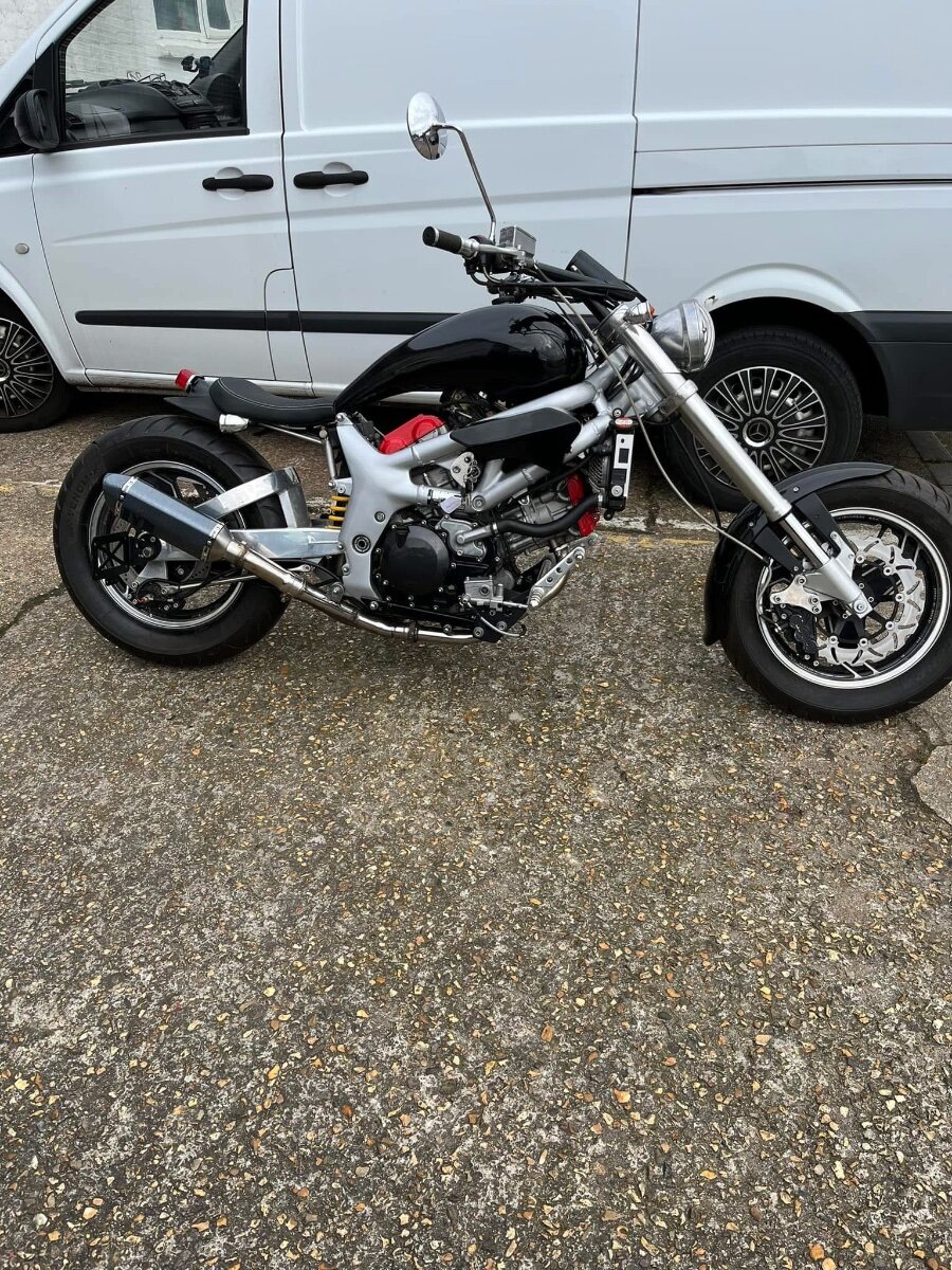

zBrka 11 Napisano Jun 14, 2025 U prolazu, 2 postova Lokacija: Vranje Motocikl: Suzuki SV650n Prijavi odgovor kao problematičan Zdravo svim ljubiteljima SV, eto mene novog člana ovde.. pustiću vam sliku svog lepotana .. kupio ga pre par dana pa čisto da se pohvalim.. inače oduševljen sam motorom.. prava igračka za mene. Ja sam lično bio skeptik što se tiče ovog modela . Ali ovo je izvan očekivanja... Neverovatan motor. 11 Citat Podeli ovaj odgovor sa prijateljima Link to post Share on other sites More sharing options...

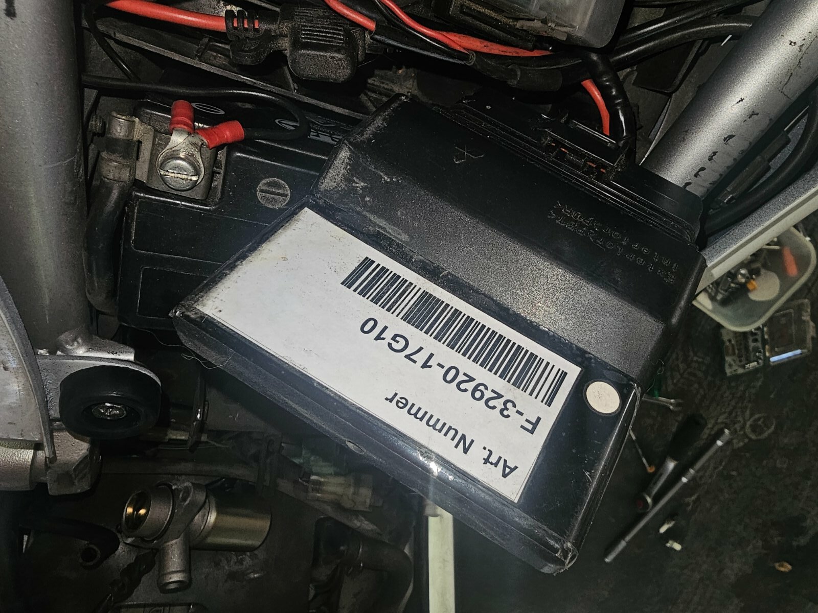

Teshko 114 Napisano Novembar 11, 2025 U prolazu, 55 postova Lokacija: Beograd Motocikl: Suzuki SV650S K3, Voge 300 Rally Prijavi odgovor kao problematičan Juče sam se uverio da moj SV ima ECU sa restrikcijom. Prva indikacija da nešto nije u redu što nema šanse da pređe 160. Da li neko radi skidanje restrikcije ili da jurim drugi ECU (iz amerike mad8v izađe 8400 din sa postarinom, ovde po evropi min 100-120€) 32920-17G10 - uštinut 32920-17G20 - ful valjda Citat Podeli ovaj odgovor sa prijateljima Link to post Share on other sites More sharing options...
abarth_maniac 6911 Napisano Novembar 12, 2025 Drug član, 2856 postova Lokacija: Zrenjanin Motocikl: SV 650S 1999, SV650S 2000, Simson SR50, Cagiva Mito 125, Simson S51, Tomos Automatic A3SL, A3... Prijavi odgovor kao problematičan Pozdrav. Ako nije diran, trebalo bi da mozes da vidis i po broju sasije da li i koliko je ustinut. Koje je godiste? Pise da je K3. Da vidimo dal' imamo sta da nadjemo da se nabode pa da probas? Imamo po BGu drugara sa tim motorima, 4 minuta posla, probas, i znas sta i kako. Platis kafu, razocaran sto si vrato svoj komp i motor ide slabije nego malopre, ali bar znas sta je. Za restrikciju ne znam, ali za komp ti proverim da li mozemo da resimo i po kojoj ceni. (Msm tj.99% da mora i kljuc ili immo off) Citat Podeli ovaj odgovor sa prijateljima Link to post Share on other sites More sharing options...

GunnerHan 210 Napisano Februar 10 Svrati ponekad, 210 postova Lokacija: NBG Motocikl: NC 750 X Prijavi odgovor kao problematičan 3 Citat Podeli ovaj odgovor sa prijateljima Link to post Share on other sites More sharing options...
Disko Nindža 11860 Napisano Februar 11 Hronični Motociklopata, 7809 postova Lokacija: Severna Bačka Motocikl: Frezer 600 Plavi Grom Prijavi odgovor kao problematičan Sve je super dok ne vidim one male krš patrljke auspuhe... 1 Citat Podeli ovaj odgovor sa prijateljima Link to post Share on other sites More sharing options...
Zarkela 2306 Napisano Februar 11 Drug član, 1435 postova Lokacija: Kikinda Motocikl: Honda VT500c, Suzuki Bandit 600 mk1, Kawasaki Versys 650, Suzuki gn 250, MZ 175ES/1, tomos t12 colibri Prijavi odgovor kao problematičan Lici malo na Bond BMW Citat Podeli ovaj odgovor sa prijateljima Link to post Share on other sites More sharing options...
Teshko 114 Napisano Februar 11 U prolazu, 55 postova Lokacija: Beograd Motocikl: Suzuki SV650S K3, Voge 300 Rally Prijavi odgovor kao problematičan Sređena sedišta. Ako uspem da završim ostale zadatke ovaj vikend montaža: Ostali zadaci: 3 Citat Podeli ovaj odgovor sa prijateljima Link to post Share on other sites More sharing options...
