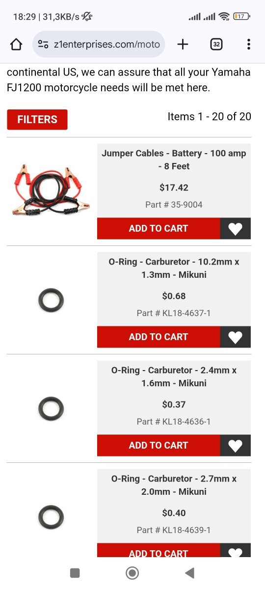

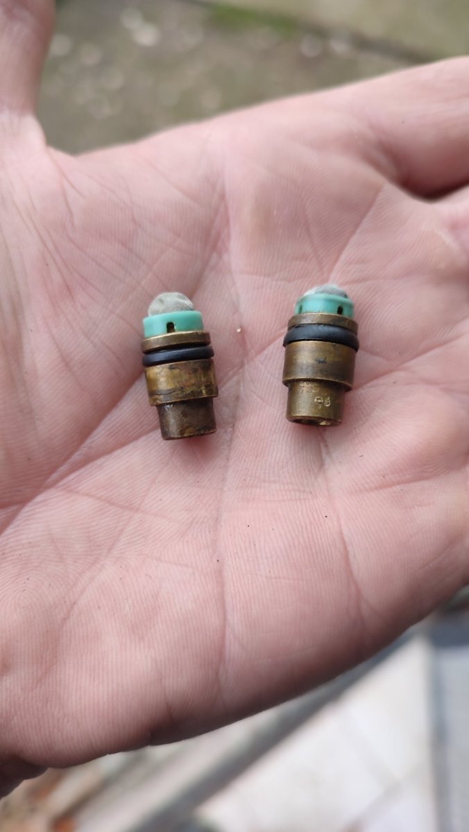

Biker Q 1689 Napisano Decembar 7, 2025 Drug član, 1747 postova Prijavi odgovor kao problematičan Opet prvo rudarim po forumu pa onda kada ne pronadjem iskoristim staru neku temu da ne otvaram nove da zatrpavam forum. Elem, trebaju mi ovi o ring prstenovi, gumice ili kako se vec zove. Za telo (cauru) iglice plovka za yamahu FJ1200. Caura je (kinesko omicno kljunasto merilo) 9,9mm a kanal 7,8mm, ko da izmeri gumicu... I trebace mi za cilindar kvacila gornji ali to nisam demontirao. Znaci gde kupiti? Citat Podeli ovaj odgovor sa prijateljima Link to post Share on other sites More sharing options...

RankoBg87 7203 Napisano Decembar 7, 2025 Ne silazi, 3235 postova Lokacija: Beograd Motocikl: Honda NC750x Prijavi odgovor kao problematičan Ima ovu sto je skinuta, nova je u motoru, spoja je da kazem 10mm 1 Citat Podeli ovaj odgovor sa prijateljima Link to post Share on other sites More sharing options...

Dejan SD 81 Napisano Decembar 7, 2025 (promenjeno) U prolazu, 84 postova Lokacija: Smederevo - Osipaonica Motocikl: apn4 T15 - CBF500 Prijavi odgovor kao problematičan https://polilas-webshop.com/o-prstenovi/proizvodi/50/ /images/web/favicon-1.png MF SEALS | Precizni O prstenovi WWW.MFSEALS.RS MF je radio samo sa firmama Gumica se meri tako sto izmeris koliki bi trebao biti unutrasnji precnik ,pa zatim debljina Oring gumice tako da popuni spoljni precnik. Treba uzeti malo deblju (par %) radi boljeg dihtovanja. Promenio Decembar 7, 2025 član Dejan SD Citat Podeli ovaj odgovor sa prijateljima Link to post Share on other sites More sharing options...

Biker Q 1689 Napisano Decembar 7, 2025 Drug član, 1747 postova Prijavi odgovor kao problematičan Ja mislim da je to ova 10,2x1,3 ali ako nadjem 10x1,5 mislim da je to ok. Kanal gde dolazi je ja mislm 2,2mm sirok ali ga mozda gumica popuni kada se sabije caura u telo karburatora. Mislim da 10x2 i ako uspem da uguram unutra tu od vadjenja nema nista, kao sto sam o ove povadio ali unistio. Citat Podeli ovaj odgovor sa prijateljima Link to post Share on other sites More sharing options...
stari roker 4892 Napisano Decembar 8, 2025 motoras, 2629 postova Lokacija: PECINCI Motocikl: BMW '73. zderac kilometara // TOMOS APN 4/deva //Gpz900r Ninja // VULCAN VN1500 Prijavi odgovor kao problematičan Pre 14 sati, Biker Q je napisao: Ja mislim da je to ova 10,2x1,3 ali ako nadjem 10x1,5 mislim da je to ok. Kanal gde dolazi je ja mislm 2,2mm sirok ali ga mozda gumica popuni kada se sabije caura u telo karburatora. Mislim da 10x2 i ako uspem da uguram unutra tu od vadjenja nema nista, kao sto sam o ove povadio ali unistio. Malo namaži o ring uljem pre nego što gurneš u ležište. Tako će ući lakše i nema bojazni da će se pokidati. 1 Citat Podeli ovaj odgovor sa prijateljima Link to post Share on other sites More sharing options...

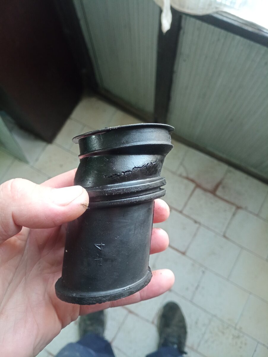

Biker Q 1689 Napisano Decembar 10, 2025 Drug član, 1747 postova Prijavi odgovor kao problematičan Nova "guma" nova muka. Ako ima neko. Fi na karbu 55mm, za FJ1200 Citat Podeli ovaj odgovor sa prijateljima Link to post Share on other sites More sharing options...
feniks 2565 Napisano Decembar 15, 2025 Drug član, 876 postova Lokacija: Srbija i okolina Motocikl: Tomos 14 M 1981 Prijavi odgovor kao problematičan Nekada davno u nedostatku istih korištena su creva za rashladni sistem. Crevo gumeno koleno fi55/90 200x200 - SAGAL DOO, Sombor SAGAL.CO.RS Crevo gumeno koleno fi55/90 200x200 prodaja creva za hladnjake online, maloprodaja, veleprodaja... Citat Podeli ovaj odgovor sa prijateljima Link to post Share on other sites More sharing options...
Bor-i-slave 8231 Napisano Decembar 15, 2025 Ne silazi, 1633 postova Lokacija: Novi Sad Motocikl: SMC 300 Prijavi odgovor kao problematičan On 12/10/2025 at 8:20 PM, Biker Q said: Nova "guma" nova muka. Ako ima neko. Fi na karbu 55mm, za FJ1200 Rokni mu termo buzir preko tog dela gde je pukotina. Imas i onaj sa lepkom za pod zemlju, ali on ce kad se skupi povecati obim. Nekako zadeblja bas. Citat Podeli ovaj odgovor sa prijateljima Link to post Share on other sites More sharing options...
Biker Q 1689 Napisano Decembar 20, 2025 Drug član, 1747 postova Prijavi odgovor kao problematičan Proba i privremeno resenje dok se trazi resenje ili neko ima da proda. Inace ovo je sirova guma za vulkanizere u tabli. Ova je armirana i ne razvlaci se a zagrevanjem se spaja jos vise ja mislim. 1 Citat Podeli ovaj odgovor sa prijateljima Link to post Share on other sites More sharing options...
