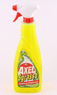

sszgo 10 Napisano Mart 28, 2010 Drug član, 1137 postova Lokacija: Beograd Prijavi odgovor kao problematičan zasto bi ga prao benzinom ako vec uzimas kn ulje, uz njega ces svakako dobiti i kn cistac filtera cena ti je 20 eura imas na par mesta u gradu, npr gang land ja sam ti oprao to axelom i vodom i onda naprskao neki razredjeni sprej za lanac pa sta mu bude... Citat Podeli ovaj odgovor sa prijateljima Link to post Share on other sites More sharing options...
Shecki 176 Napisano Mart 28, 2010 Svrati ponekad, 161 postova Lokacija: Valjevo Motocikl: Triumph Speed Triple 955i Prijavi odgovor kao problematičan na mojim DNA filteirma (skoro isto kao K&N) izricito pise da nesme faminom, benzinom, wd-om i ostalim glupostima... iskljucivo tim njihovim sredstvima... siguran sam da postoji razlog za to... naravno da će tako da napišu, kako bi ti uzeli pare drugačije. Axel Sgrasso za pranje Citat Podeli ovaj odgovor sa prijateljima Link to post Share on other sites More sharing options...
