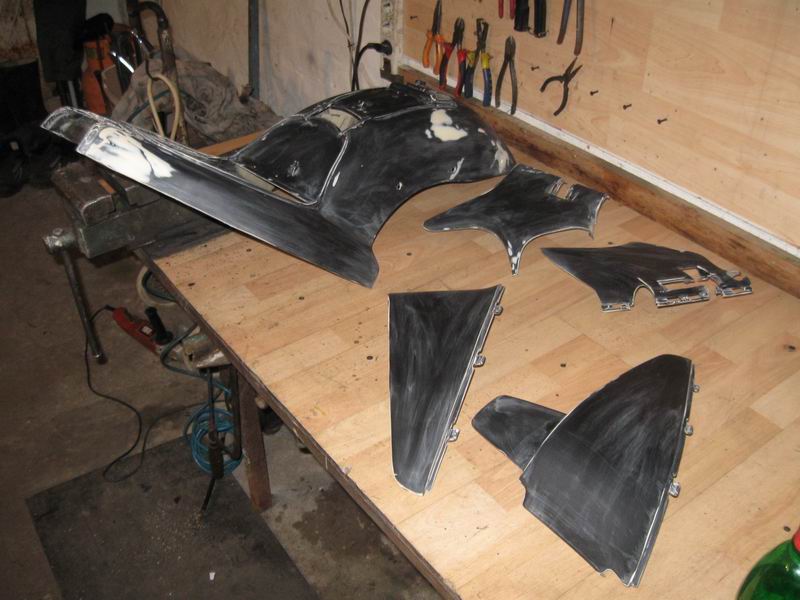

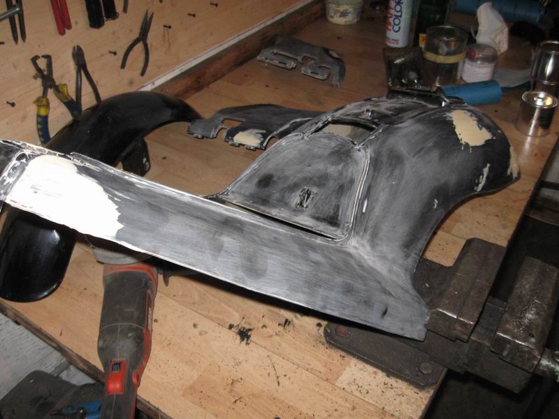

RadovanP 1 Napisano Mart 27, 2010 U prolazu, 73 postova Lokacija: Feketic Prijavi odgovor kao problematičan Theo sam da kupim boje kod Gabike ali se nikako nisam uklapao u njegovo radno vreme koje je do 17h....pa sam kupio u BAST (NS temerinska 4). Odmah se krenulo sa poslom.... Vece rupice sam popunio bamperom i posle par sati ih osmirglao...potom sve prebrisao krpom sa nitrom.... Citat Podeli ovaj odgovor sa prijateljima Link to post Share on other sites More sharing options...
RadovanP 1 Napisano Mart 27, 2010 U prolazu, 73 postova Lokacija: Feketic Prijavi odgovor kao problematičan Naneo sam plastofix, potom sam krenuo da nanosim spric git.... donmarkoni mi je ostavio kontakt telefon da ga nazom za redosled posla i ovom prilikom mu se zahvaljujem!!! Citat Podeli ovaj odgovor sa prijateljima Link to post Share on other sites More sharing options...

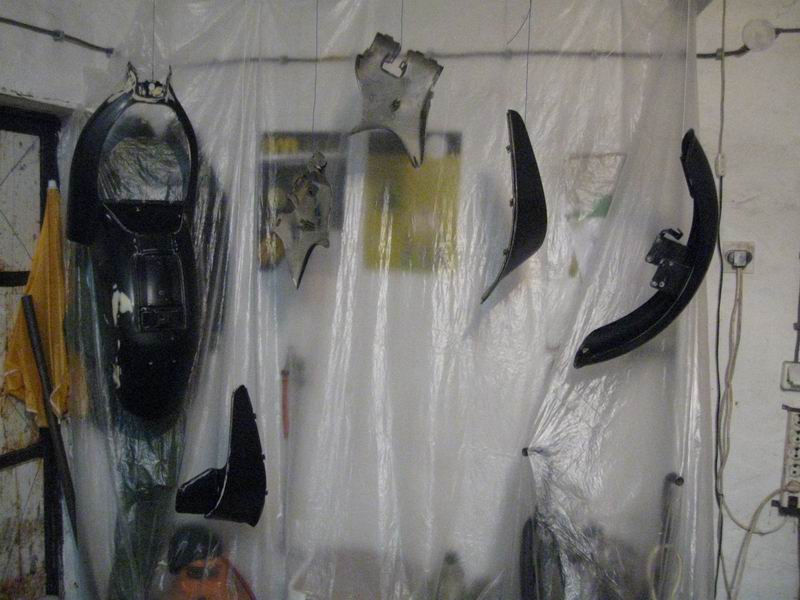

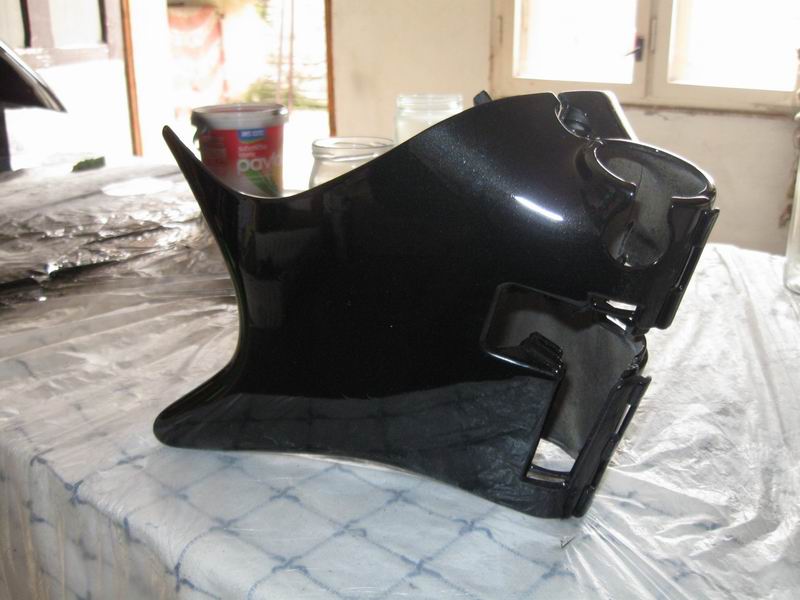

RadovanP 1 Napisano April 2, 2010 U prolazu, 73 postova Lokacija: Feketic Prijavi odgovor kao problematičan Od ukupno 6 plastika, ok su ispale 4 s'tim da ih treba malo ispolirati na nekim mestima su ostale tacke od laka, uglavnom sam sve extra uradio (plastofix, smirglanje, spric, vodeno smirglanje, baza odnosno boja....) ali lakiranje sam zeznuo.....potrosio sam ukupno 5-6 sati rada i nekih 2000 din. Posto cu ovu najvecu plastiku, blatobran prednji opet da radim moracu dokupiti spric gita i laka sa ucvrscivacem, boje mi je ostalo dosta, mislim da to nece preci jos nekih 1000 din max. Sve u svemu ni malo nije lak postao (pogotovo nepodnosljiv smrad) i sasvim je korektna cena sto su vise majstora predlozili oko 100 eur (gore dole 20 eur) 1 Citat Podeli ovaj odgovor sa prijateljima Link to post Share on other sites More sharing options...
fat boyOS 11 Napisano April 2, 2010 Svrati ponekad, 307 postova Lokacija: Osijek Prijavi odgovor kao problematičan e bas ti hvala na korektnom odgovoru reci mi jesu to neke perlice gore ili se prasinica pohvatala? :-\ Citat Podeli ovaj odgovor sa prijateljima Link to post Share on other sites More sharing options...
RadovanP 1 Napisano April 2, 2010 U prolazu, 73 postova Lokacija: Feketic Prijavi odgovor kao problematičan Ima perlica....presijavaju se na suncu u neku plavu.....samo sto na drugoj i trecoj slici se vidi da po laku ima tackica i da nije nanesen kako treba Citat Podeli ovaj odgovor sa prijateljima Link to post Share on other sites More sharing options...
Interceptor BP 14236 Napisano April 2, 2010 Ne silazi, 1447 postova Lokacija: Južna Bačka Motocikl: Voge 525 DSX,Ex Honda VT750 ACE Prijavi odgovor kao problematičan Evo da se i ja umešam...ako ti je problem samo prašina pri lakiranju uzmo vodenu šmirglu 1500 i 2000 i prešmirglaj prvo problematična mesta a posle sve ostalo ali tako da ne prešmirglaš lak i ako to uspeš netreba ti šprickit i baza(boja) dovoljno je ponovo samo lakirati...I reci od kog proizvodjača si uzeo boju i lak po toj ceni? Nadam se da nije Body jer za njihove boje i lakove nisam baš čuo puno lepih stvari.Ja kad sam farbao moj motor nisam baš bio spreman da eksperimentišem sa jeftinim bojama pa sam uzeo prajmer, bazu (boju) i lak Glasurit. Citat Podeli ovaj odgovor sa prijateljima Link to post Share on other sites More sharing options...
isterivac 269 Napisano April 2, 2010 Svrati ponekad, 309 postova Motocikl: Honda CBR 600 Prijavi odgovor kao problematičan Svaka cast za trud i odradjen posao! Ja bih se umesao i predlozio bih da kada sledeci put budes sve to radio u zatvorenoj prostoriji (garazi) obavezno pre pocetka spricanja pospi vode po podu, jer ti se nece dizati prasina sa poda. Kad zavrsis sa farbanjem bez iz prostorije dok se ne osusi i neces imati toliko tackica i bice jos mnogo lepse. Jos jednom svaka cast za trud! Citat Podeli ovaj odgovor sa prijateljima Link to post Share on other sites More sharing options...

Interceptor BP 14236 Napisano April 3, 2010 Ne silazi, 1447 postova Lokacija: Južna Bačka Motocikl: Voge 525 DSX,Ex Honda VT750 ACE Prijavi odgovor kao problematičan Pa ako je sve što se vidi na lici koštalo 20 evra,hmmmm...malo je previše džabaka da bi se očekivao neki kvalitet...ja kad sam farbao moj motor ceo,materijal me izašo od prilike deset puta toliko... Citat Podeli ovaj odgovor sa prijateljima Link to post Share on other sites More sharing options...

donmarkoni 23 Napisano April 3, 2010 Svrati ponekad, 299 postova Lokacija: sabac Prijavi odgovor kao problematičan Pa ako je sve što se vidi na lici koštalo 20 evra,hmmmm...malo je previše džabaka da bi se očekivao neki kvalitet...ja kad sam farbao moj motor ceo,materijal me izašo od prilike deset puta toliko... moguce ali tebi je sigurno dosta veca povrsina za farbanje bila.... Citat Podeli ovaj odgovor sa prijateljima Link to post Share on other sites More sharing options...
