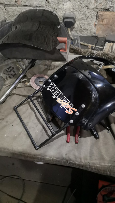

Bigor 8297 Napisano Februar 5, 2021 Drug član, 3159 postova Lokacija: Beograd Motocikl: Super Tenere 750 Prijavi odgovor kao problematičan Mozes filterebskinuti s prednje strane rezervoara ali ima da se malo namucis prvi put i potreban ti je alat, gedore, da odvrnes one holsrafe sto ih drze.Ja se opet malo igrah, pa napravih ove zastite. Sad samo malo plave farbe da ofarbam ovo acerbis Послато са Redmi Note 8 помоћу Тапатока 2 1 Citat Podeli ovaj odgovor sa prijateljima Link to post Share on other sites More sharing options...
