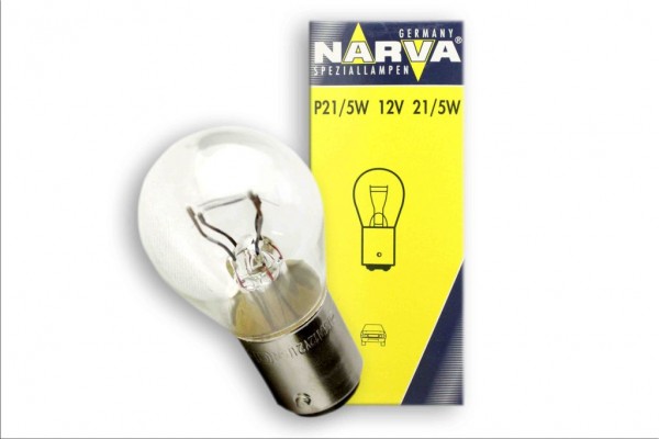

AndjeoPakla 4351 Napisano Jul 25, 2017 Drug član, 485 postova Lokacija: Petrovac na Mlavi Motocikl: CBR 900RR Prijavi odgovor kao problematičan Koje bih zamenske LED sijalice trebao da stavim? Originalne su mi P21/5W dvopolne kao na slici ispod, jedno vlakno svetli za poziciju, a drugo za stop (dva komada idu). Juče svratim u prodavnicu i probam neku standardnu LED sijalicu sa istim grlom kao originalna, međutim fora je što ona svetli cela kad uključim poziciju, a isto tako i za stop, tako da kada radi pozicija i kada se stiska kočnica nema promene, svetli cela i na signal za stop i na signal za poziciju. Ima li neko predlog? Citat Podeli ovaj odgovor sa prijateljima Link to post Share on other sites More sharing options...

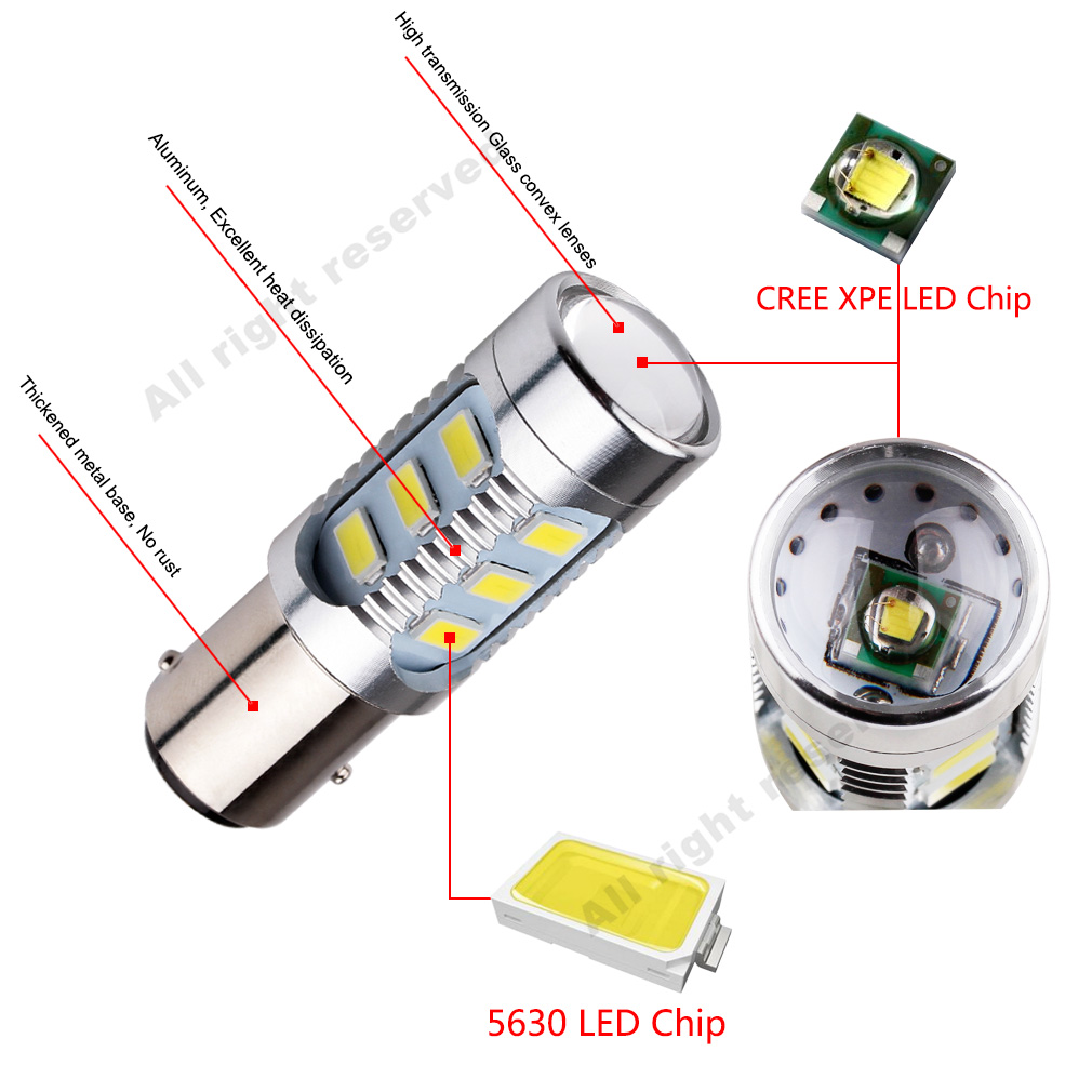

AndjeoPakla 4351 Napisano Octobar 6, 2017 Drug član, 485 postova Lokacija: Petrovac na Mlavi Motocikl: CBR 900RR Prijavi odgovor kao problematičan Zaboravih da javim rezultat. Kupio sam sa Ali-ja par ovih sijalica https://www.aliexpress.com/item/Cree-led-1157-BAY15D-12-led-Samsung-5630-smd-High-Power-lamp-brake-Lights-Red-p21/32263397054.html?spm=a2g0s.9042311.0.0.Vkfn8s I kontroler koji je u ranijim postovima spomenut takođe sa Ali-ja http://s.aliexpress.com/MVbi6z6z nakačio na žice i sve radi odlično, sijalice su jake, jače svetle od standardnih sa vlaknima, i u varijanti kada je uključena pozicija i stisne se kočnica vidljiva je razlika Citat Podeli ovaj odgovor sa prijateljima Link to post Share on other sites More sharing options...
