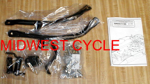

bojan.p 164 Napisano Januar 30, 2007 Zainteresovan, 575 postova Lokacija: New York Motocikl: 2018 BMW C650 Sport Prijavi odgovor kao problematičan Igrom sluèaja, ja sam se ovih dana cimao oko Givi nosaèa i kofera, pa æu probati da pomognem.. Nisam najbolje skontao, šta podrazumevaš pod pojmom wingrack? Evo šta sam ja uradio, a ako ti nisam u potpunosti odgovorio na pitanje, slobodno me pitaj ponovo.. Kad sam kupio motor, na njemu se nalazio zbudženi zavareni nosaè (cevi+platforma) i na njemu Givi kofer/slike u galeriji/. Na platformu je bila prièvršæena (ušrafljena) Givi ploèa na koju se kofer kaèi (samo staviš i klikneš..). Mislim da uz kofer u kompletu dobiješ i ploèu. Ta ploèa odozdo izgleda kao sito, ima mnogo rupa/pozicija da se zašrafi za razne vrste platformi (ne moraju da budu Givi). Tebe interesuje obrnut sluèaj.. Evo šta sam ja dalje uradio: Meni se taj nosaè nije dopadao, pa sam odluèio da kupim Givi, baš za moj motor (manje je masivan, od boljeg i kvalitetnijeg materijala, što je najbitnije mnogo lepši i bolje stoji..). Originalan Givi nosaè za moju Yamahu se sastoji od kompleta šipki (1), i platforme (2) na koju se DIREKTNO kaèi (klikne) kofer. (1) i (2) se posebno kupuju (a ne mogu jedno bez drugog :shock: ). Prvo namontiraš (1) na motor, pa na njega montiraš/ušrafiš (2). Platforma (2) se kupuje u zavisnosti od vrste kofera /Monokey ili Monolock/. Pošto je ta platforma veæ izlivena tako da se na nju direktno stavi Givi kofer, mislim da ne možeš da zašrafiš platformu (ako je imaš) od nekog drugog proizvoðaèa. Evo šta bi ti trebao da proveriš: Da li se nosaè za tvoj motor sastoji od kompleta šipki i platforme za Givi kofer, ili univerzalne platforme. Ako je izjedna sa univerzalnom platformom, go for it!! Ako je iz dva dela (1)+(2), pitaj da li postoji u ponudi univerzalna platforma. Tako da na nju možeš da prièvrstiš ploèu za neki drugi kofer, a takoðe i ploèu za Givi kofer (sluèaj koji sam ja imao kad sam kupio motor-sa poèetka ovog romana :mrgreen: ) Al sam se raspisao.. Nadam se da nisam smorio, nego bar malo pomogao. Mogu da ti pokažem kako to na mom motoru izgleda, pa da uživo skontaš kako to izgleda i šta tebi ustvari treba.. Citat Podeli ovaj odgovor sa prijateljima Link to post Share on other sites More sharing options...

bojan.p 164 Napisano Januar 30, 2007 Zainteresovan, 575 postova Lokacija: New York Motocikl: 2018 BMW C650 Sport Prijavi odgovor kao problematičan Malo me je zbunilo sve ovo što si napisao.. Wingrack pretpostavljam da je komplet šipki (1) u mom tekstu. Za moju Yamahu košta ca. 70 EUR. Za te pare dobiješ šipke, nosaèe šipki, SVE šrafove i matice, i uputstvo, ostaje ti da samo obezbediš alat (imbuse, gedore 12 i krstaste šabere) i da to lepo namontiraš! Znaèi ništa dodatno ne treba da se kupuje. Sve ti je upakovano u jedan paket Ploèa (2) dolazi u kutiji, sa svim šrafovima i maticama i uputstvom, treba samo da je zašrafiš, i ona drži te dve šipke na okupu i na nju se kaèi kofer. Košta ca. 25 EUR. Biraš izmeðu 2 vrste, u zavisnosti kakav kofer imaš ili hoæeš da kupiš. Trebalo bi da postoji i univerzalna ploèa, po svoj logici, koja ima istu svrhu i na isti naèin je upakovana. Što se toga tièe meni nije bilo ama baš NIŠTA potrebno za montažu, a da se nije nalazilo u tim paketima. Nekako mi je nelogièno da za tvoj motor to mnogo skuplje košta, da su potrebni dodatni kit-ovi.. i prepravke/budženja.. Da li ti je Trion dao prave informacije..? Citat Podeli ovaj odgovor sa prijateljima Link to post Share on other sites More sharing options...
mlader 251 Napisano Januar 30, 2007 ..., 355 postova Lokacija: Bgd Motocikl: VFR750F, XRV750, KTM 250EXC Prijavi odgovor kao problematičan Evo kako izgleda samo Wingrack, tj, šta se uz njega dobije i košta 121e, a ovaj je sa migavcima, pa raèunajte još 45e - znaèi 165e za vašu firmu gospodine... A ovo je specific kit for wingrack... Košta 76e... A ovako to izgleda zajedno... I košta 345e sa migavcima, 300e u varijanti bez migavaca... Pazi, meni su oni tako rekli i to veoma jasno, da treba kupiti oba da bi mogao da namontiraš tri kofera bez budženja. Nije mi ni jasno zašto se ploèa dobija uz wingrack, a ne uz kofer... U stvari, ništa mi više nije jasno i zato æu sam sve da napravim za džabe. Ako Trionu i Givi-ju nije u interesu da mi objasne i prodaju, ja neæu kupovati ništa, veæ æu sve sam. U najgorem sluèaju æe biti dž, a u najboljem dž+nosaè za sva tri kofera... Poèeæu sa radovima za mesec dana i podeliæu sa svima svoja iskustva, pa kome kasnije bude trebala pomoæ - tu sam... Citat Podeli ovaj odgovor sa prijateljima Link to post Share on other sites More sharing options...
bojan.p 164 Napisano Januar 30, 2007 Zainteresovan, 575 postova Lokacija: New York Motocikl: 2018 BMW C650 Sport Prijavi odgovor kao problematičan To što sam ja pazario je u rangu specific kit.. i toliko i košta. Ploèa je fazon na prvoj slici gore desno, oko 25 EUR. Sve zajedno dve lepe šipkice+ploèa - samo topcase nosaè, a ne ovo što bi ti, za sva tri kofera.. Da.. sve ovo i ima logike da toliko košta.. Sreæno sa majstorijom, ako mogu nekako da ti pomognem, da vidiš moj nosaè ili sl. feel free to ask! Pozdrav Citat Podeli ovaj odgovor sa prijateljima Link to post Share on other sites More sharing options...
