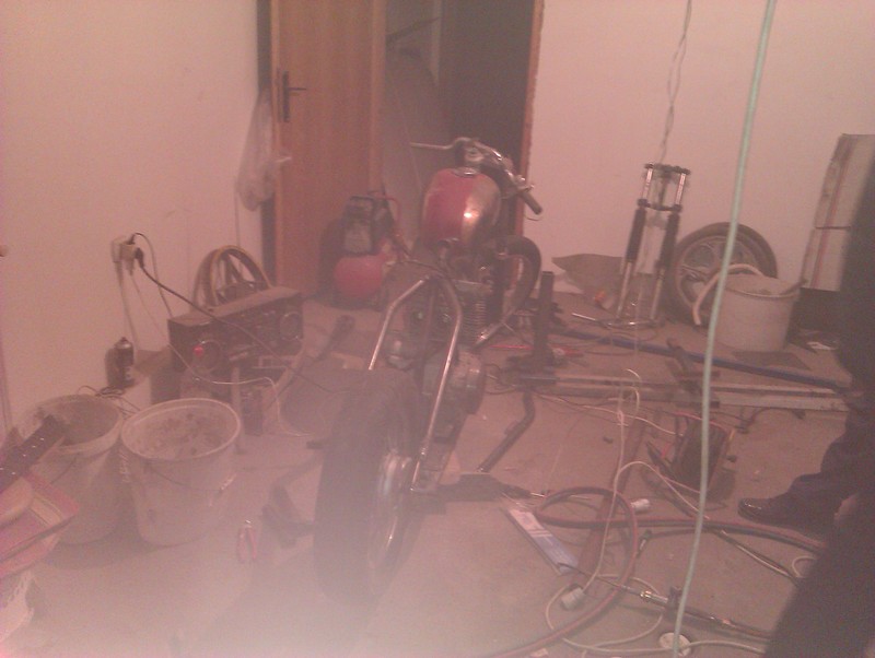

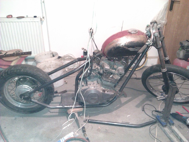

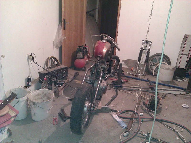

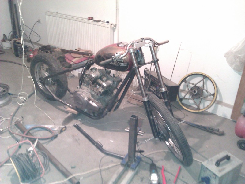

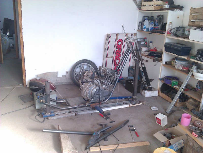

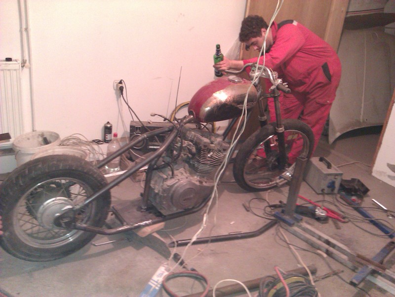

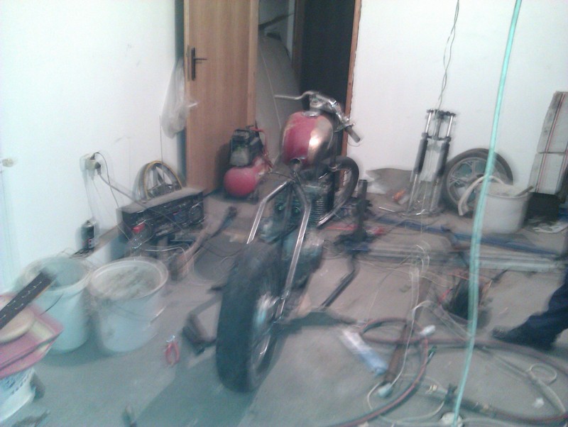

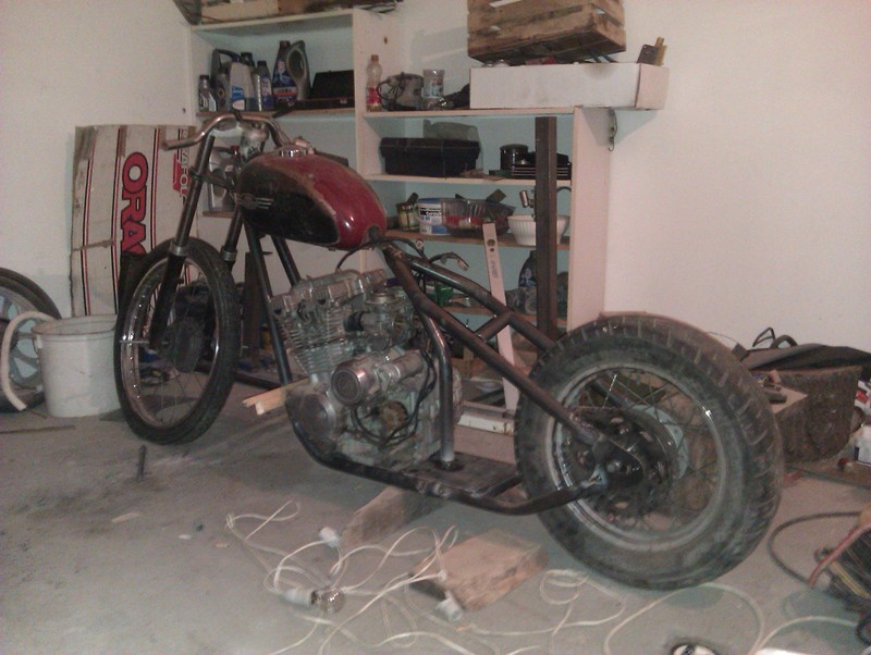

Zeljko85 44 Napisano Februar 7, 2011 Svrati ponekad, 142 postova Lokacija: Kragujevac Motocikl: Honda gl400 Prijavi odgovor kao problematičan http://cdn.bjbikers.com/images/imported/9l/zUPjS_imag0059w.jpg/ http://cdn.bjbikers.com/images/imported/8l/ey54q_imag0060m.jpg/ http://cdn.bjbikers.com/images/imported/x7/JO98s_imag0061z.jpg/ http://cdn.bjbikers.com/images/imported/Ug/vVN4P_imag0062bz.jpg/ http://cdn.bjbikers.com/images/imported/Yh/ThcYx_imag0063zg.jpg/ http://cdn.bjbikers.com/images/imported/Fy/ld273_imag0064il.jpg/ http://cdn.bjbikers.com/images/imported/jq/GvChn_imag0065k.jpg/ http://cdn.bjbikers.com/images/imported/FZ/K9Pip_imag0067c.jpg/ Podeli ovaj odgovor sa prijateljima Link to post Share on other sites More sharing options...
ratboy 1389 Napisano Februar 8, 2011 Zainteresovan, 952 postova Prijavi odgovor kao problematičan Lepo samo moraš skratiti krake zadnje "viljuske", da se gornja cev rama račva bliže točka. Obično je na hardtail ramovima vertikalna cev iza mašine nageta gornjim krajem u nazad a ti si je još povio napred. Ne mora da bude baš toliko unikatan. Podeli ovaj odgovor sa prijateljima Link to post Share on other sites More sharing options...
Zeljko85 44 Napisano Februar 8, 2011 Svrati ponekad, 142 postova Lokacija: Kragujevac Motocikl: Honda gl400 Prijavi odgovor kao problematičan Bojim se da te nisam bas u potpunosti razumeo Podeli ovaj odgovor sa prijateljima Link to post Share on other sites More sharing options...
svetac 529 Napisano Februar 8, 2011 Drug član, 1452 postova Lokacija: subotica Motocikl: Honda ness 150 Prijavi odgovor kao problematičan extra je,ako te neko pita zasto ta cev tamo tako stoji reci da si bas tako hteo! Podeli ovaj odgovor sa prijateljima Link to post Share on other sites More sharing options...
ratboy 1389 Napisano Februar 8, 2011 Zainteresovan, 952 postova Prijavi odgovor kao problematičan Bojim se da te nisam bas u potpunosti razumeo Na ovo mislim. sedište ne moze pokriti ovaj deo. Nagrdićeš motor koji obećava jednim detaljem, ispravi dok je vreme. ili Podeli ovaj odgovor sa prijateljima Link to post Share on other sites More sharing options...
