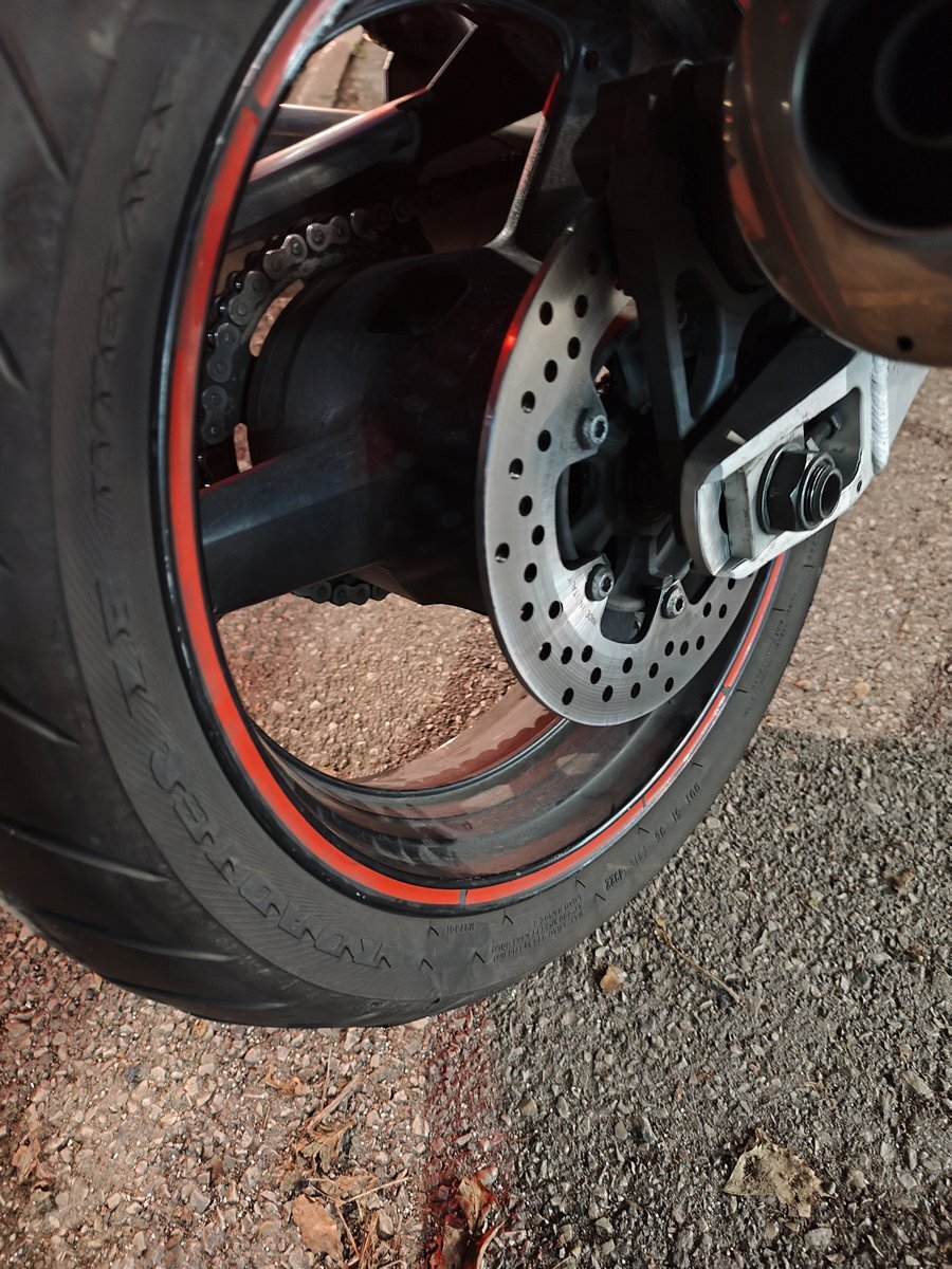

neskez 121 Napisano Octobar 26, 2025 U prolazu, 79 postova Lokacija: Valjevo Motocikl: TDM 900, Tomos T12 Prijavi odgovor kao problematičan @Alekre Moze li part number ovog brembo diska? Citat Podeli ovaj odgovor sa prijateljima Link to post Share on other sites More sharing options...
drazenye 479 Napisano Octobar 26, 2025 (promenjeno) Zainteresovan, 390 postova Lokacija: Novi Beograd Motocikl: Bmw R1150RT Prijavi odgovor kao problematičan @Alekre pitanje, Zar karbon - keramicke plocice ne traze neku ozbiljnu temperaturu da bi radile? Meni u glavi cifra od 100 mozda i 150c. Zadnji tocak po meni nema sanse da dodje ni blizu, pricam o normalnoj voznji, ne stazi. Promenio Octobar 26, 2025 član drazenye Citat Podeli ovaj odgovor sa prijateljima Link to post Share on other sites More sharing options...
Alekre 16236 Napisano Octobar 26, 2025 Integrisan, 8350 postova Lokacija: Smederevo Motocikl: TDM 900 Prijavi odgovor kao problematičan @neskez 68B40791 Negde ćeš da naiđeš da je i prednji za skuter Majesty. @drazenye Ne, ne. Nisu to te kočnice. Brembo ima nekoliko smeša a ova je evolucija organskih pločica. Inače, napred imam njihove sinterovane i trenutno sinter pozadi koje skoro nisam potrošio. Stvarno izuzetne pločice. Pre smo se vozili nas dvoje sa koferima a sada se vozim sam pa mi pozadi sada trebalo više da odgovara ova mekša pločica. Jer ja zadnju puno koristim i često je vučem. Napred nema zajebancije, tu mora sinter. Citat Podeli ovaj odgovor sa prijateljima Link to post Share on other sites More sharing options...

Alekre 16236 Napisano Octobar 28, 2025 Integrisan, 8350 postova Lokacija: Smederevo Motocikl: TDM 900 Prijavi odgovor kao problematičan Carpi moto, Italija. Ova varijanta je 120 eur. Citat Podeli ovaj odgovor sa prijateljima Link to post Share on other sites More sharing options...
neskez 121 Napisano Octobar 28, 2025 U prolazu, 79 postova Lokacija: Valjevo Motocikl: TDM 900, Tomos T12 Prijavi odgovor kao problematičan Meni je stigao sa oznakom 68B407C9 (u katalogu pise da ide i na tdm 900) da li moze ili da vracam? Citat Podeli ovaj odgovor sa prijateljima Link to post Share on other sites More sharing options...
Alekre 16236 Napisano Octobar 28, 2025 Integrisan, 8350 postova Lokacija: Smederevo Motocikl: TDM 900 Prijavi odgovor kao problematičan Proveri ti to još jednom. To nisu isti diskovi. Tvoj disk po specifikaciji je milimetar deblji i ima otvore za M6 šrafove, kod TDM900 je M8. Izgleda da imaš disk od Tenere 750. Citat Podeli ovaj odgovor sa prijateljima Link to post Share on other sites More sharing options...

neskez 121 Napisano Novembar 22, 2025 U prolazu, 79 postova Lokacija: Valjevo Motocikl: TDM 900, Tomos T12 Prijavi odgovor kao problematičan On 10/28/2025 at 9:03 PM, Alekre said: Proveri ti to još jednom. To nisu isti diskovi. Tvoj disk po specifikaciji je milimetar deblji i ima otvore za M6 šrafove, kod TDM900 je M8. Izgleda da imaš disk od Tenere 750. Bio si u pravu, rupe su 6mm. Zbog komplikovanog postupka vracanja, disk odnesen kod strugara i prosirene rupe na 8mm. Debljina originalnog diska (onog koji je bio na motoru je 5mm) i na kraju izgleda ovako Citat Podeli ovaj odgovor sa prijateljima Link to post Share on other sites More sharing options...
Alekre 16236 Napisano Novembar 22, 2025 Integrisan, 8350 postova Lokacija: Smederevo Motocikl: TDM 900 Prijavi odgovor kao problematičan Jesi li uporedio sa fabričkim šta je ostalo od "ušica" gde ide šraf? Bojim se da nisi previše oslabio kačenje. Pričam ti čisto predostrožnosti radi. Citat Podeli ovaj odgovor sa prijateljima Link to post Share on other sites More sharing options...

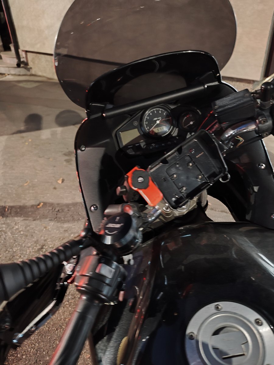

neskez 121 Napisano Novembar 22, 2025 U prolazu, 79 postova Lokacija: Valjevo Motocikl: TDM 900, Tomos T12 Prijavi odgovor kao problematičan fabricki je pun krug, a usice na ovom i na disku koji je za tdm-a su iste sirine Inace, majstor koji je stavljao disk i uradio mi servis ne voli da se bavi prepravkama tipa "rekli su da moze da se ubudzi" A ja sam uspeo da namestim nosac navigacije ili mob telefona (slika je pre prebacivanja navigacije) Citat Podeli ovaj odgovor sa prijateljima Link to post Share on other sites More sharing options...
vidza84 18 Napisano Novembar 23, 2025 U prolazu, 45 postova Lokacija: Pirot Motocikl: Yamaha TDM 850 Prijavi odgovor kao problematičan Kupio sam isti ovakav drzac sa stabilizatorom.Cekam da prodje zima pa da krenem u sredjivanj.Mislio sam da cu da samo sednem i da vozim novu masinu ali izgleda da nece biti tako. Citat Podeli ovaj odgovor sa prijateljima Link to post Share on other sites More sharing options...
