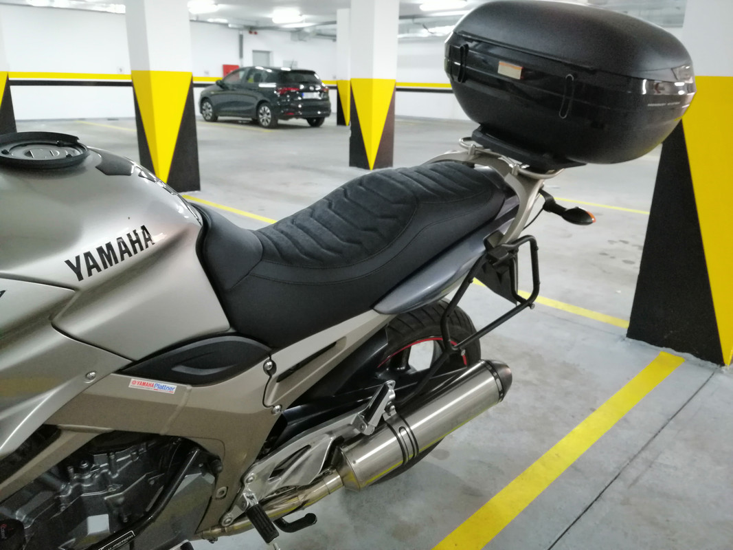

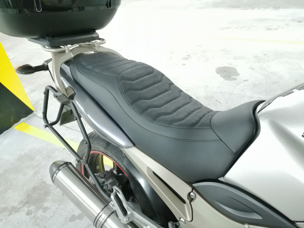

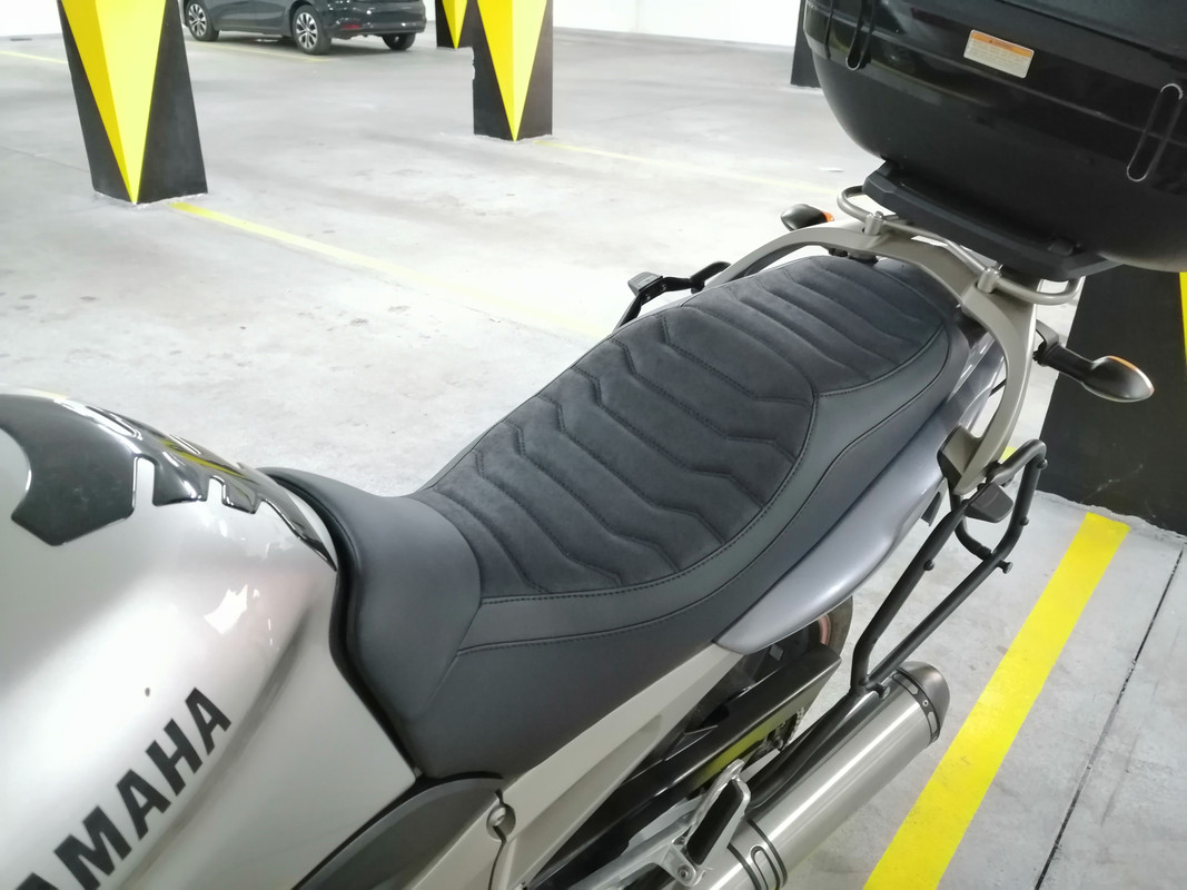

Alekre 16465 Napisano Jul 17, 2021 Integrisan, 8415 postova Lokacija: Smederevo Motocikl: TDM 900 Prijavi odgovor kao problematičan Inače, ode sedište na prepravku. Smislio sam nešto drugačije pa ćemo videti šta će biti na kraju. 1 Citat Podeli ovaj odgovor sa prijateljima Link to post Share on other sites More sharing options...

Alekre 16465 Napisano Jul 29, 2021 Integrisan, 8415 postova Lokacija: Smederevo Motocikl: TDM 900 Prijavi odgovor kao problematičan Nema potrebe da pitate ko je umetnik. 4 Citat Podeli ovaj odgovor sa prijateljima Link to post Share on other sites More sharing options...
nafetS 3823 Napisano Jul 29, 2021 Drug član, 1251 postova Lokacija: Novi Sad Motocikl: Suzuki Strom 650A, Yamaha XJ600S Prijavi odgovor kao problematičan Kako se komšiki sviđa, udobnije? 2 Citat Podeli ovaj odgovor sa prijateljima Link to post Share on other sites More sharing options...
