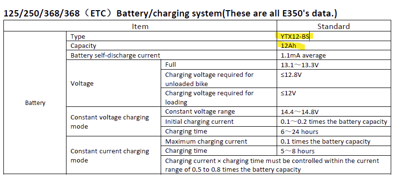

dr.srba 145 Napisano Mart 11 Svrati ponekad, 107 postova Lokacija: Beograd Motocikl: Zontes 368E Prijavi odgovor kao problematičan Tragao po netu uzroke "curenja" struje kada je motor POWER OFF i keyless van domašaja motora, a to je sve preko 1,5m. Dobih sledeće: Na Zontes seriji 368 (uključujući 368G, 368E i 368K), baterija se prazni dok je motocikl isključen usled naprednih elektronskih sistema koji ostaju u stanju „pripravnosti“ ili „nadgledanja“ kako bi se olakšalo upravljanje bez ključa i bezbednost.Ove fabrički instalirane komponente su dizajnirane da ostanu aktivne na niskom nivou čak i kada motor ne radi: - sistem za upravljanje bez ključa 3.0 (PKE): kontinuirano prati prisustvo priveska za ključ u dometu od 1,5 metara kako bi se omogućilo automatsko otključavanje. Držanje priveska za ključ preblizu motocikla tokom dužeg perioda može prouzrokovati veće pražnjenje jer sistem ostaje u režimu skeniranja sa visokim nivoom upozorenja i „aktivnosti“. - elektronske brave: brave rezervoara za gorivo, sedišta i volana su elektronski kontrolisane. Sistem mora da održava napajanje da bi primao signale od PKE hosta kako bi aktivirao ove brave. - interni sat i memorija: TFT ekran u boji i kontrolna jedinica motora (ECU) troše minimalnu količinu energije kako bi održavali sat realnog vremena i sačuvana korisnička podešavanja. - ugrađeni DVR (direct video recording): iako se funkcija snimanja obično zaustavlja kada se napajanje isključi, sistem za skladištenje i moduli za povezivanje (kao što je Zontes Smart App 3.0 interfejs) mogu ostati u stanju pripravnosti kako bi se omogućila sinhronizacija sa pametnim telefonom. Pored standardnih funkcija pripravnosti, određeni uslovi mogu ubrzati pražnjenje baterije: - pražnjenje preko USB porta: Zontes 368 ima više USB portova (do 6 na nekim varijantama). Ako se dodaci poput punjača za telefone ili GPS uređaja ostave priključeni, mogu nastaviti da troše energiju čak i ako aktivno ne pune uređaj. - TPMS senzori: sistem za praćenje pritiska u gumama nastavlja da prati podatke senzora, što može doprineti „fantomskom“ opterećenju baterije. - GPS tragač ili antena, uključujući i one koji se koriste za bezbednost na Zontes 368, može isprazniće bateriju motocikla čak i kada je vozilo isključeno. Pošto su ovi tragači obično direktno povezani sa baterijom da bi funkcionisali čak i kada je paljenje isključeno, oni stvaraju malo, konstantno električno „parazitsko pražnjenje“. Korisnici su prijavili probleme sa baterijom na Zontes 368G, pri čemu su neki doživeli značajne padove napona (npr. sa 14,4V na 9V). Ako je sve ovo ovako kako je, a deluje da jeste, moje skromno mišljenje, da osim Yuase, u ove skutere ništa drugo ne bi smelo da se stavi. Po fabričkom uputstvu koje postoji zvanično na netu, u njih idu Yuasa TX12-BS u fabričkoj ugradnji...samo se pitam za koje tržište. Za naše sigurno nije... Citat Podeli ovaj odgovor sa prijateljima Link to post Share on other sites More sharing options...
boza_kg 6914 Napisano Mart 11 Ne silazi, 5000 postova Lokacija: Kragujevac Motocikl: Kymco Agility+ 300 Prijavi odgovor kao problematičan El u uputstvu piše konkretno Yuasa, ili samo oznaka YTX12-BS? To jesu Yuasa oznake koje označavaju tehnologiju, voltažu, polaritet itd, ali su ih usvojili i drugi proizvođači. Al ne moraju biti recimo iste startne snage, a kvaliteta pogotovo. Citat Podeli ovaj odgovor sa prijateljima Link to post Share on other sites More sharing options...
dr.srba 145 Napisano Mart 11 Svrati ponekad, 107 postova Lokacija: Beograd Motocikl: Zontes 368E Prijavi odgovor kao problematičan Pise YTX12-BS..mislim da se prvo slovo uvek odnosi na proizvodjaca,ostala su oznake tipa aku tj modela. Npr BS aku imaju oznaku BTZ ili BTX....ali zadrzavam pravo da nisam u pravu...Sent from my SM-A536B using Tapatalk Citat Podeli ovaj odgovor sa prijateljima Link to post Share on other sites More sharing options...
boza_kg 6914 Napisano Mart 11 (promenjeno) Ne silazi, 5000 postova Lokacija: Kragujevac Motocikl: Kymco Agility+ 300 Prijavi odgovor kao problematičan To može da bude bilo šta. Ista oznaka piše u uputstvu za moj skuter, pa sam zatekao neki singapurski Leoch OEM. Mada, bio dobar, zamenio sam ga nakon 5 godina, čisto preventivno za "pravu" Yuasu YTX12-BS. Promenio Mart 11 član boza_kg 1 Citat Podeli ovaj odgovor sa prijateljima Link to post Share on other sites More sharing options...
dr.srba 145 Napisano Mart 11 Svrati ponekad, 107 postova Lokacija: Beograd Motocikl: Zontes 368E Prijavi odgovor kao problematičan Eto...jos nesto naucih novo..p.s. still waiting ishode testova moje ljute makineSent from my SM-A536B using Tapatalk Citat Podeli ovaj odgovor sa prijateljima Link to post Share on other sites More sharing options...
sale-kum 402 Napisano Mart 11 Zainteresovan, 468 postova Lokacija: Beograd Motocikl: Zontes 368E Prijavi odgovor kao problematičan Ima nešto nejasno, u manualu koji je Boža dao piše za akumulator tip ytx12, 12Ah. To ne postoji, oznake moto akumulatora su malo nelogične: Ytx 14 ima 12Ah, Ytx 12 ima 10Ah Ytx 7 ima 6Ah itd. Da li znamo koji aku tačno ide? 1 Citat Podeli ovaj odgovor sa prijateljima Link to post Share on other sites More sharing options...
boza_kg 6914 Napisano Mart 11 (promenjeno) Ne silazi, 5000 postova Lokacija: Kragujevac Motocikl: Kymco Agility+ 300 Prijavi odgovor kao problematičan Sad gledam, jesu nešto zabrljali u uputstvu YTX12-BS je 10Ah. A koji je ugrađen, moraće neko ko ima taj skuter da pogleda. @sale-kum izguglah sad malo, ima i YTX12-BS 12Ah izgleda, na primer ovaj: https://www.tehnomotornis.rs/akumulatori-i-baterije-369/motorcikli-370/14301-Akumulator YTX12-BS (iGEL) 12V 12Ah formiran%2Czatvoren sa indikatorom (150x87x130) A ovaj je još Zontes OEM: https://www.motor-x.com/p/maintenancefree-battery-zontes-ytx12bs-12v-12ah Promenio Mart 11 član boza_kg Citat Podeli ovaj odgovor sa prijateljima Link to post Share on other sites More sharing options...

sale-kum 402 Napisano Mart 11 Zainteresovan, 468 postova Lokacija: Beograd Motocikl: Zontes 368E Prijavi odgovor kao problematičan Sad i ja guglah, standardne dimenzije Ytx14 od 12Ah su 150x87x145, a Ytx 12 od 10Ah su 150x87x130. Znači ovde ide neki "stisnuti" niži YTX12-BS od 12Ah, 150x87x130. Možda i zato kvarljiviji, a sigurno skuplji. Citat Podeli ovaj odgovor sa prijateljima Link to post Share on other sites More sharing options...
