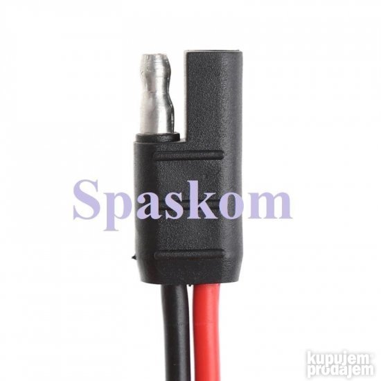

Darko Mihajlovic 9725 Napisano Januar 31 Ne silazi, 2594 postova Lokacija: Beograd Motocikl: Kawasaki GTR 1400 Prijavi odgovor kao problematičan Da li neko u Beogradu ima da proda nesto ovako Hocu ovaj "predsezonski" period da iskoristim, i neke stvari resim kako Bog zapoveda . Jedna od tih je punjenje navigacije. trenutno mi se navigacija puni preko punjaca/upaljaca na instrument tabli , pozadi , uzeta je struja sa zadnje strane tog upaljaca , pa sam sve u tripu da sad ne bi smeo da gurnem tu i punim telefon dok mi radi navigacija , da ne iskoci osigurac. sa ovim konektorom kao sa slike , povezao bi navigaciju sa akumulatora , i onda bi mi upaljac bio slobodan usput , pitanje za profesionalca @Satelis : ime moje , jer su moji strahovi osnovani ili samo mlatim gluposti ? ako je osigurac od 5 ( ako se dobro secam ) , i na njega je navi , moze li da se udene i tel da se puni. (retko mi treba , ali da ne napravim kurslus ) 1 Citat Podeli ovaj odgovor sa prijateljima Link to post Share on other sites More sharing options...

Darko Mihajlovic 9725 Napisano Januar 31 Ne silazi, 2594 postova Lokacija: Beograd Motocikl: Kawasaki GTR 1400 Prijavi odgovor kao problematičan Upravo sada, ZEMZEM je napisao: Ovo sam ja poručio sa Temua a ima i na Aliju. Ako imam viška imaš od mene, moram pogledam u garaži. eee , video sam da ima na temu.. zapravo , prodaje se uglavnom jedan deo kabla , ovaj sa osiguracem...pa me to malo i buni i otvorih temu. kako se zove taj konektor koji se bode u ovaj sa osiguracem , jer , koliko vidim , nema muski i zenski ... ili gresim ? Citat Podeli ovaj odgovor sa prijateljima Link to post Share on other sites More sharing options...
ZEMZEM 3573 Napisano Januar 31 ODUSTO OD DIJETE, 3003 postova Lokacija: ZEMUN Motocikl: TRACER 9 GT & NMAX155 Prijavi odgovor kao problematičan Secneš taj konektor ili kupiš dodatno takav džek koji se spaja sa tim na slici. Ja sam te kablove izveo sa akumulatora na skuteru i motoru a na punjaču stavio isti džek i samo podignem sedište i povežem sa punjačem. Citat Podeli ovaj odgovor sa prijateljima Link to post Share on other sites More sharing options...
ZEMZEM 3573 Napisano Januar 31 ODUSTO OD DIJETE, 3003 postova Lokacija: ZEMUN Motocikl: TRACER 9 GT & NMAX155 Prijavi odgovor kao problematičan čak sam i na Smarta stavio, samo deblji presek žica. Ko vozi Smarta zna kako je veselo da dođe do akumulatora. Citat Podeli ovaj odgovor sa prijateljima Link to post Share on other sites More sharing options...
Fredi 5059 Napisano Januar 31 Svrati cesto, 4062 postova Lokacija: Debrc Prijavi odgovor kao problematičan Konektor za punjenje akumulatora - KupujemProdajem WWW.KUPUJEMPRODAJEM.COM Konektor za punjenje akumulatora na motociklima i skuterima, bez skidanja akumulatora, podizanja rezervoara ili sedista Veoma pogodan za zimsko održavanje akumulatora Citat Podeli ovaj odgovor sa prijateljima Link to post Share on other sites More sharing options...
Darko Mihajlovic 9725 Napisano Januar 31 Ne silazi, 2594 postova Lokacija: Beograd Motocikl: Kawasaki GTR 1400 Prijavi odgovor kao problematičan ma video sam to , to je bas ovaj sa moje prve slike... nego , em je nis , em na prvom dzeku su obe crne zice ( ne 'dja mi se ) Citat Podeli ovaj odgovor sa prijateljima Link to post Share on other sites More sharing options...
Fredi 5059 Napisano Januar 31 Svrati cesto, 4062 postova Lokacija: Debrc Prijavi odgovor kao problematičan Ovaj je extra kvalitetan ali nije jeftin. Radio Integral - oglasi WWW.RADIOVEZE.COM Citat Podeli ovaj odgovor sa prijateljima Link to post Share on other sites More sharing options...
Darko Mihajlovic 9725 Napisano Januar 31 Ne silazi, 2594 postova Lokacija: Beograd Motocikl: Kawasaki GTR 1400 Prijavi odgovor kao problematičan u komsiluku...mogu i da trknem i uzmem... 6m , taman i da stigne do kormana... nego, i taj presek zica , treba li da bude isti ili slican kao na punjacu od navi ( tomtom 550 ) ili vec preterujem s tople vode ? Citat Podeli ovaj odgovor sa prijateljima Link to post Share on other sites More sharing options...

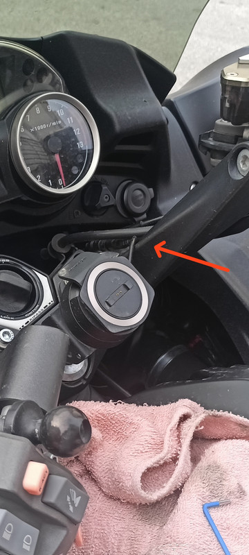

Darko Mihajlovic 9725 Napisano Januar 31 Ne silazi, 2594 postova Lokacija: Beograd Motocikl: Kawasaki GTR 1400 Prijavi odgovor kao problematičan Evo bre...nadjoh i sliku neku... Dakle , punjac je od tomtom 550. On ima svoj dzek ( obelezio strelicom , slabo se vidi ) , a drugi kraj ide iza onog punjaca desno od obrtometra... Citat Podeli ovaj odgovor sa prijateljima Link to post Share on other sites More sharing options...
Fredi 5059 Napisano Januar 31 Svrati cesto, 4062 postova Lokacija: Debrc Prijavi odgovor kao problematičan pre 12 minuta, Darko Mihajlovic je napisao: u komsiluku...mogu i da trknem i uzmem... 6m , taman i da stigne do kormana... nego, i taj presek zica , treba li da bude isti ili slican kao na punjacu od navi ( tomtom 550 ) ili vec preterujem s tople vode ? Polako, neka neko strucni kaze da li valja. Moje iskustvo je da sam takvim kablom prikljucivao Motorola radio stanicu u autu i deluje mi bas kvalitetno. 1 Citat Podeli ovaj odgovor sa prijateljima Link to post Share on other sites More sharing options...

Satelis 17795 Napisano Januar 31 Integrisan, 9769 postova Lokacija: Beograd - M.M.Lug Motocikl: Peugeot Satelis250 ...... Honda NC750XD Prijavi odgovor kao problematičan Pre 2 sati, Darko Mihajlovic je napisao: Da li neko u Beogradu ima da proda nesto ovako Hocu ovaj "predsezonski" period da iskoristim, i neke stvari resim kako Bog zapoveda . Jedna od tih je punjenje navigacije. trenutno mi se navigacija puni preko punjaca/upaljaca na instrument tabli , pozadi , uzeta je struja sa zadnje strane tog upaljaca , pa sam sve u tripu da sad ne bi smeo da gurnem tu i punim telefon dok mi radi navigacija , da ne iskoci osigurac. sa ovim konektorom kao sa slike , povezao bi navigaciju sa akumulatora , i onda bi mi upaljac bio slobodan usput , pitanje za profesionalca @Satelis : ime moje , jer su moji strahovi osnovani ili samo mlatim gluposti ? ako je osigurac od 5 ( ako se dobro secam ) , i na njega je navi , moze li da se udene i tel da se puni. (retko mi treba , ali da ne napravim kurslus ) Nešto ti se priča sa slikom ne slaže..... Ne može biti utičnica/upaljač kako pominjes sa napajanjem 5A. Neko je tu omanuo jer utičnica/upaljač (drugo je utičnica /USB, tu svakako ide slabiji (5A) osigurač) zavisno od modela, preseka žice.... napajanje ide 10-30A. Kod mnogih maxia ide deblji presek žice uz osigurac zeleni od 30A = zgodno za mnogo što šta pa čak i kompresor za gume udenuti bez bojazni da će kako kažeš iskočiti (pregoreti, crći). Vid prvo tačno šta je, koji je osigurač i debljina žice. Mislim da nećeš imati problema u zamišljenom, eventualno promeniš osigurač sa 5 na 7.5A. 1 Citat Podeli ovaj odgovor sa prijateljima Link to post Share on other sites More sharing options...
Darko Mihajlovic 9725 Napisano Januar 31 (promenjeno) Ne silazi, 2594 postova Lokacija: Beograd Motocikl: Kawasaki GTR 1400 Prijavi odgovor kao problematičan pre 4 minuta, Satelis je napisao: Nešto ti se priča sa slikom ne slaže..... Ne može biti utičnica/upaljač kako pominjes sa napajanjem 5A. Neko je tu omanuo jer utičnica/upaljač (drugo je utičnica /USB, tu svakako ide slabiji (5A) osigurač) zavisno od modela, preseka žice.... napajanje ide 10-30A. Kod mnogih maxia ide deblji presek žice uz osigurac zeleni od 30A = zgodno za mnogo što šta pa čak i kompresor za gume udenuti bez bojazni da će kako kažeš iskočiti (pregoreti, crći). Vid prvo tačno šta je, koji je osigurač i debljina žice. Mislim da nećeš imati problema u zamišljenom, eventualno promeniš osigurač sa 5 na 7.5A. ne ne , slika ova je sa neta.. ja sam mislio na ovo ovo sto sam zaokruzio je fabricki upaljac. za njega ide fabricki osigurac pod sediste ...mislim da je ili 5 ili 10a (jebem mu misa , sad vise nisam siguran) uglavnom , iza upaljaca su zice na koje sam povezao navigaciju... pa je pitanje , da li moze da se u ovaj upaljac gurne usb punjac odakle cu puniti tel , u vreme dok radi navigacija ? a ona prva slika je nesto sto bih sad kupio da odvojim navigaciju direkt na aku , a upaljac da ostane "neopterecen" Promenio Januar 31 član Darko Mihajlovic Citat Podeli ovaj odgovor sa prijateljima Link to post Share on other sites More sharing options...

Satelis 17795 Napisano Januar 31 Integrisan, 9769 postova Lokacija: Beograd - M.M.Lug Motocikl: Peugeot Satelis250 ...... Honda NC750XD Prijavi odgovor kao problematičan pre 9 minuta, Satelis je napisao: Vid prvo tačno šta je, koji je osigurač i debljina žice. Mislim da nećeš imati problema u zamišljenom, eventualno promeniš osigurač sa 5 na 7.5A. Da ponovim opet..... Ako je osigurač od 10A.....ne diraj ga nek ostane. 1 Citat Podeli ovaj odgovor sa prijateljima Link to post Share on other sites More sharing options...
Darko Mihajlovic 9725 Napisano Januar 31 (promenjeno) Ne silazi, 2594 postova Lokacija: Beograd Motocikl: Kawasaki GTR 1400 Prijavi odgovor kao problematičan pre 11 minuta, Satelis je napisao: Da ponovim opet..... Ako je osigurač od 10A.....ne diraj ga nek ostane. aaaa , evo gde sam te pogubio... napisao si "mislim da NECES imati problema" , a ja citam da ces IMATI problema.... do jaja.. vazi , Dare , hvalaaaa... proveravam kad dodjem do mopeda i pisem Promenio Januar 31 član Darko Mihajlovic Citat Podeli ovaj odgovor sa prijateljima Link to post Share on other sites More sharing options...
Darko Mihajlovic 9725 Napisano Januar 31 Ne silazi, 2594 postova Lokacija: Beograd Motocikl: Kawasaki GTR 1400 Prijavi odgovor kao problematičan pre 46 minuta, Satelis je napisao: Da ponovim opet..... Ako je osigurač od 10A.....ne diraj ga nek ostane. evo ga , jebo ga deda mraz.. 10a Citat Podeli ovaj odgovor sa prijateljima Link to post Share on other sites More sharing options...

Satelis 17795 Napisano Februar 1 Integrisan, 9769 postova Lokacija: Beograd - M.M.Lug Motocikl: Peugeot Satelis250 ...... Honda NC750XD Prijavi odgovor kao problematičan Pre 11 sati, Darko Mihajlovic je napisao: evo ga , jebo ga deda mraz.. 10a 10A bit će sasvim dovoljno za to šta hoćeš. Ako su kablici to što si zaokružio..... nemaš frku za debljinu žice. 1 1 Citat Podeli ovaj odgovor sa prijateljima Link to post Share on other sites More sharing options...

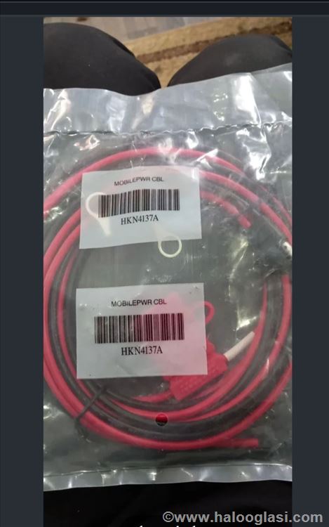

vidakn 2348 Napisano Februar 1 Drug član, 1717 postova Lokacija: Beograd Motocikl: Suzuki DL 1000 2014 Prijavi odgovor kao problematičan Evo na KP Motorola Napojni kabl sa ili bez osigurača - KupujemProdajem WWW.KUPUJEMPRODAJEM.COM Motorola Napojni kabl za napajanje radio stanice. Fotografije SU ORGINALNE. U ponudi su 2 modela: Napojni kabl bez osigurača dužine 25cm: CENA 600 dinara, Napojni kabl sa osiguračem 15A dužine 30cm. Kućište osigurača je gumeno, znači skoro ga je nemoguće oštetiti i moguće je staviti i osigurač druge amperaže. : CENA 950 dinara. Odgovara za sledeće modele Motorola: GM series: GM3188, GM3688, GM1280, GM140, GM160, GM300, GM338, GM340, GM360 GM380, GM398, GM640, GM660CM series: CM140, CM160, CM200, CM200D, CM300D, CM300, CM340, CM360MCX series: MCX760, MCX780CDM series: CDM750, CDM1250, CDM1550, CDM1550LS, CDM1550LS+PRO series: PRO3100, PRO5100, PRO7100GR series: GR400, GR500M series: M10, M120, M130, M208, M1225, M1225LS, M216XPR: XPR4300, XPR4350, XPR4500, XPR4550, XPR4580, XPR 5550, XPR 5350, XPR 450others: PM400, EM200, EM400, SM50, SM120, XTL2500, LCS2000, MCS2000I za druge slične modele. Šaljem JEDINO PostExpress-om, ne šaljem drugim kurirskim službama! Pošiljku odlično upakujem i označim LOMLJIVO ali putuje na RIZIK KUPCA, u slučaju oštećenja nadoknadu potražujete od pošte a ne od mene i nemojte me zbog toga negativno ocenjivati! Kupovinom pristajete na ove uslove prodaje odnosno slanja. Ili Proizvodnja - ELMED D.O.O. ELMED.CO.RS Ili Kabl za motorola radio stanice WWW.HALOOGLASI.COM Prodajem nove originalne kvalitetne kablove za napajanje radio stanica Motorola gm300 340 360 i drugih modela Motorola stanica Dodatna uputstva možete dobi Ili pitaj ovde, ovde je 100% original Sara Elektronik WWW.SARAELEKTRONIK.COM Prodaja radio stanica motorola , servis radio stanica motorola,prodaja opreme motorola,servis opreme,repetitori,toki voki,projekti, motorola,popravka radio stanice ,popravka,tehnicki pregled radio stanica,tehnički pregled za motorole,tehnicki, ugradnja motorola oprema, antene, rezervni delovi za radio stanice motorola, motorola diler, motorola zastupnik za srbiju,crnu goru bosnu bih,makedoniju kosovo hrvatsku ,motorola srbija,motorolasrbija Sent from my SM-A556B using Tapatalk 1 1 Citat Podeli ovaj odgovor sa prijateljima Link to post Share on other sites More sharing options...
Darko Mihajlovic 9725 Napisano Februar 1 Ne silazi, 2594 postova Lokacija: Beograd Motocikl: Kawasaki GTR 1400 Prijavi odgovor kao problematičan pre 24 minuta, Satelis je napisao: 10A bit će sasvim dovoljno za to šta hoćeš. Ako su kablici to što si zaokružio..... nemaš frku za debljinu žice. Ne znam od cega su kablici koji su zaokruzeni , slika je sa neta... Osigurac u kutiji koji sam obelezio je za upaljac na instrument tabli... Na njemu je navi , sa fabrickom instalacijom koja dolazi kad kupis navigaciju ... Da izbegnemo nesporazum onda , ako sam dobro shvatio , savetujes da moze da ostane ovako kako je sada , i da ne menjam nista . Tj , taj od 10A je dovoljan da napaja navi i ponekad tel kad zatreba ? Tako li je ? Citat Podeli ovaj odgovor sa prijateljima Link to post Share on other sites More sharing options...
