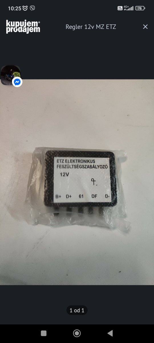

Viktor Suzuki 2 Napisano Novembar 28, 2025 U prolazu, 6 postova Lokacija: Vranje Motocikl: Suzuki Dr650Rs i Suzuki Gsr 600 Prijavi odgovor kao problematičan Pozdrav drustvo, imam problem sa Mz Etz 250, sredio sam motor sve, povezana instalacija po semi, imao sam na njemu mehanciki regler koji je bio neispravan(nije punio i nije gasio lampicu), kupio sam neki kineski regler(plava kutija) imao je iste oznake DF, 61, D+, 51(B+), radio je neko vreme nakod toga je izgubio pobudu, nije hteo da pali lampicu za punjenje kad dam kontakt niti je punio, jedan elektricar je ustanovio da je crklo pobudno kolo, kupio sam onaj madjarski regler koji takodje ima B+, D+, 61, DF i D-, to sam sve lepo povezao ali motor nonstop ima kontakt ali tada ne pali, tek kada okrenem bravu za jedan zub tada upali kontakt ali ugasi crvenu lampicu i upali sve lepo ali naravno ne puni i nikako ne mogu da pronadjem problem. B+ je povezan sa plus klemom preko osiguraca na kontakt bravu, D+ ide u plocu na D+, 61 se deli na dve zice jedna ide na 61 u plocu, a druga u sat na lampicu za punjenje, DF ide dole u paljenje na dinamu, a D- masa, ako neko moze da mi pomogne, hvala... Citat Podeli ovaj odgovor sa prijateljima Link to post Share on other sites More sharing options...

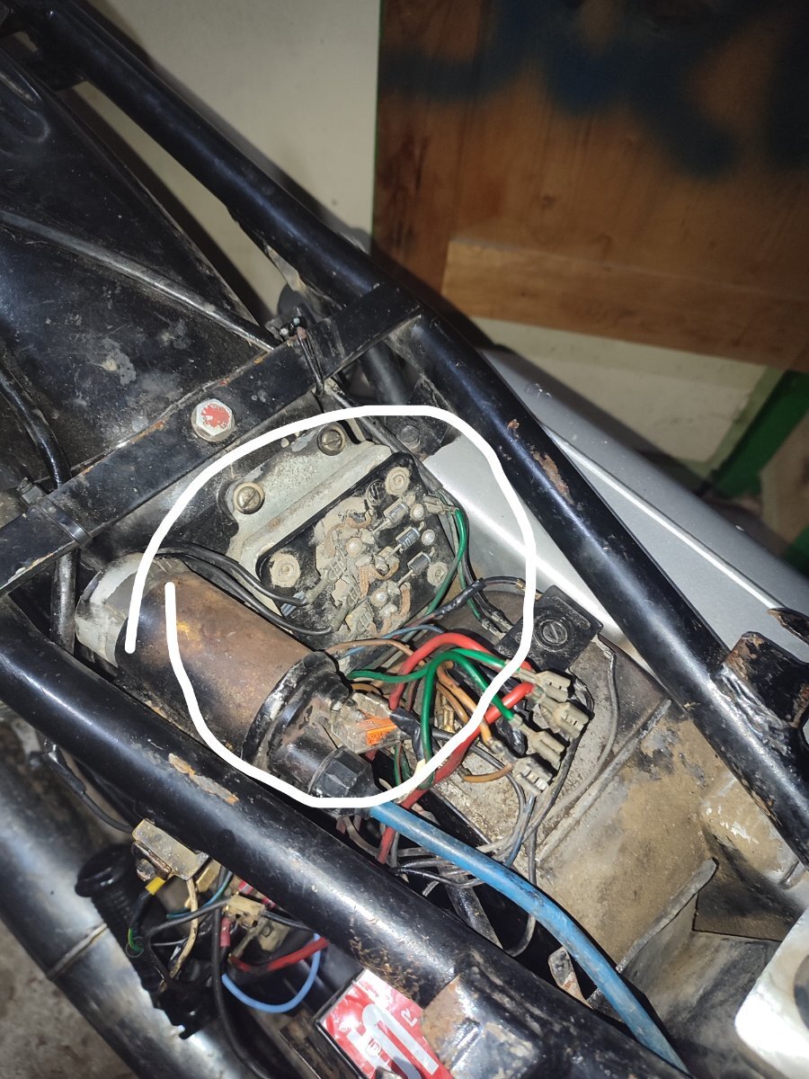

misa-pei 10096 Napisano Novembar 29, 2025 Drug član, 3368 postova Lokacija: Beograd, Tresnja Motocikl: CBR 1000F - Bedevija, Stromčina - Šarac Prijavi odgovor kao problematičan Koliko se ja sećam, MZ jer imao odvojeno diodni most i regler. Imaš li diodni most? Citat Podeli ovaj odgovor sa prijateljima Link to post Share on other sites More sharing options...
Viktor Suzuki 2 Napisano Novembar 29, 2025 (promenjeno) U prolazu, 6 postova Lokacija: Vranje Motocikl: Suzuki Dr650Rs i Suzuki Gsr 600 Prijavi odgovor kao problematičan Mislis na ovo, ako se ne varam? Inace regler je skinut da ne bi mi vukao struju, jer gore lampica nonstop kao sto sam rekao Promenio Novembar 29, 2025 član Viktor Suzuki 1 Citat Podeli ovaj odgovor sa prijateljima Link to post Share on other sites More sharing options...

Viktor Suzuki 2 Napisano Novembar 29, 2025 U prolazu, 6 postova Lokacija: Vranje Motocikl: Suzuki Dr650Rs i Suzuki Gsr 600 Prijavi odgovor kao problematičan Ja sam kupio ovakav regler kao sto sam rekao gore, pa sam mislio da njega povezem kad sam vec bacio pare Citat Podeli ovaj odgovor sa prijateljima Link to post Share on other sites More sharing options...
