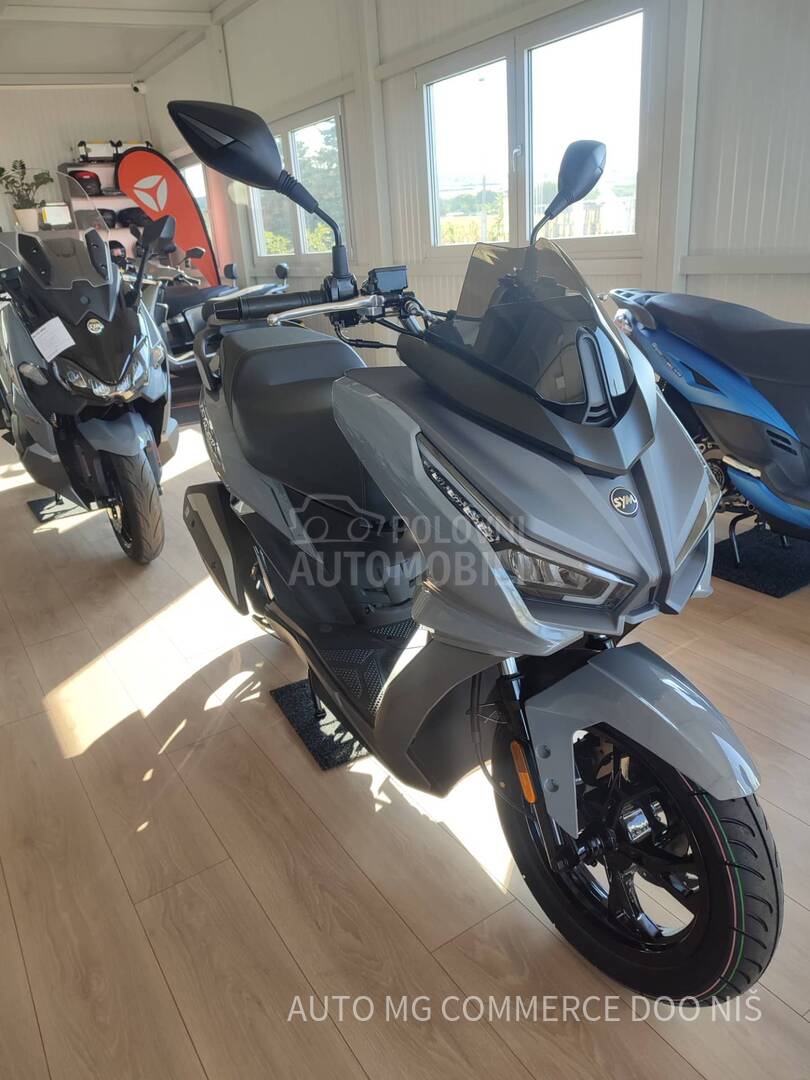

Juan 318 Napisano Septembar 20, 2025 Zainteresovan, 460 postova Lokacija: Nis Motocikl: Sprint Prince 125 Prijavi odgovor kao problematičan Sym JET 14 EVO 125 AKCIJA WWW.POLOVNIAUTOMOBILI.COM Sym JET 14 EVO 125 AKCIJA, 2025. godište, Scooter, Niš. Cena 2.700 € - Motori - Polovni Automobili 2700, uzivo super izgleda...navodno malo "taksi" od X-a.Sent from my 2201117PG using Tapatalk Citat Podeli ovaj odgovor sa prijateljima Link to post Share on other sites More sharing options...
boza_kg 6965 Napisano Septembar 20, 2025 (promenjeno) Ne silazi, 5049 postova Lokacija: Kragujevac Motocikl: Kymco Agility+ 300 Prijavi odgovor kao problematičan Kymco i SYM nude manje gađžeta od kineza, ali kvalitetniju osnovu, tj. ono što je bitno u stvari. Kod ovog Jet x doduše računaj + kofer i vizir, trebaće. A to više nije ta cena. Bolje su kvalitetne kočnice nego jeftina ABS elektronika, koja je tu samo da je ima na spisku. Bolji su kvalitetni uljani amortizeri nego drljavi gasni, itd. Promenio Septembar 20, 2025 član boza_kg 1 Citat Podeli ovaj odgovor sa prijateljima Link to post Share on other sites More sharing options...
