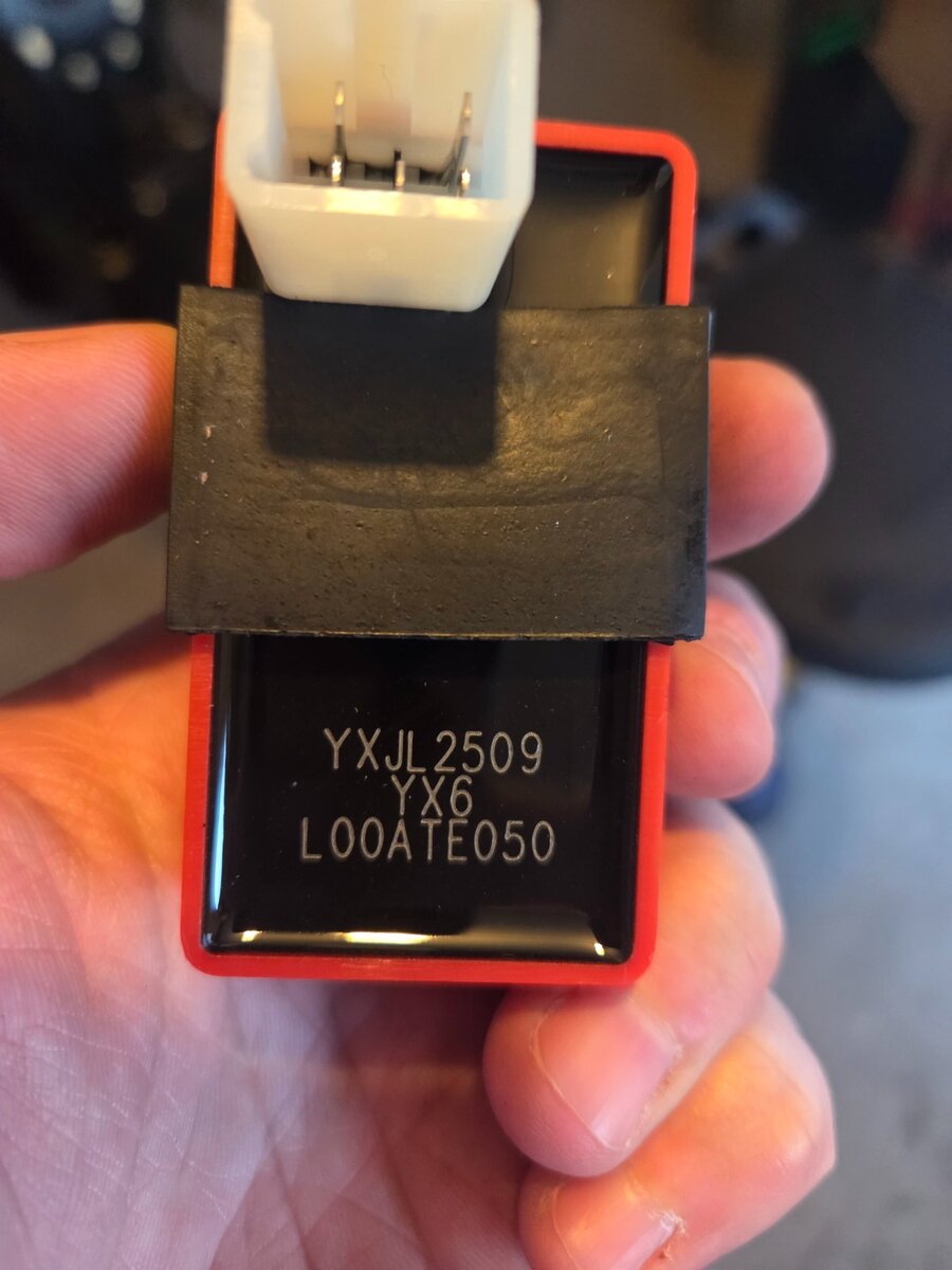

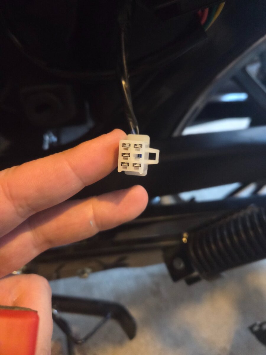

Sijamski_Mrmot 60 Napisano Mart 7 Svrati ponekad, 105 postova Lokacija: Beograd Motocikl: Peda Sniper ProX50 Prijavi odgovor kao problematičan Pre sat vremena, Tecaub je napisao: Sa koliko pinova ti je CDI Ja sam kupio ovu poslednju seriju snajpera iz Nov25 koja je fabricki limitirana i mora da se zameni CDI na njoj, treba mi link za taj CDI i slika/sema koliko ste stavili na njemu Citat Podeli ovaj odgovor sa prijateljima Link to post Share on other sites More sharing options...
Tecaub 72 Napisano Mart 8 Svrati ponekad, 170 postova Lokacija: Ub Motocikl: Peda sniper Prijavi odgovor kao problematičan Pre 10 sati, Sijamski_Mrmot je napisao: Ja sam kupio ovu poslednju seriju snajpera iz Nov25 koja je fabricki limitirana i mora da se zameni CDI na njoj, treba mi link za taj CDI i slika/sema koliko ste stavili na njemu Pitanje koji je cdi da li sa 5 ili 7 pin.Kad skines plasriku sa leve strane onda ces znati koji je cdi sa koliko pinova ovako nista napamet Citat Podeli ovaj odgovor sa prijateljima Link to post Share on other sites More sharing options...

Tecaub 72 Napisano Mart 9 Svrati ponekad, 170 postova Lokacija: Ub Motocikl: Peda sniper Prijavi odgovor kao problematičan Pre sat vremena, 5rovic je napisao: CDI na snajperima uvezenim u novembru. Evo pa naruci kuca CDI 5 PIN 1 Citat Podeli ovaj odgovor sa prijateljima Link to post Share on other sites More sharing options...

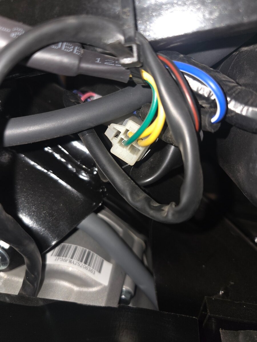

5rovic 2 Napisano Mart 9 U prolazu, 12 postova Prijavi odgovor kao problematičan Ček more, el AC ili DC, ovaja na slici s Temua je AC? Citat Podeli ovaj odgovor sa prijateljima Link to post Share on other sites More sharing options...
Sijamski_Mrmot 60 Napisano Mart 9 Svrati ponekad, 105 postova Lokacija: Beograd Motocikl: Peda Sniper ProX50 Prijavi odgovor kao problematičan pre 5 minuta, 5rovic je napisao: Ček more, el AC ili DC, ovaja na slici s Temua je AC? Ja sam bas zato, kao totalni duduk, i pitao da neko ko zna u jednom postu da link ka CDI i ukratko napise kako se menja i na koliko rpm se podesava novi posto on valjda moze do 12000 a ne verujem da snajper to moze izdrzati? Citat Podeli ovaj odgovor sa prijateljima Link to post Share on other sites More sharing options...
Tecaub 72 Napisano Mart 9 Svrati ponekad, 170 postova Lokacija: Ub Motocikl: Peda sniper Prijavi odgovor kao problematičan pre 4 minuta, Sijamski_Mrmot je napisao: Ja sam bas zato, kao totalni duduk, i pitao da neko ko zna u jednom postu da link ka CDI i ukratko napise kako se menja i na koliko rpm se podesava novi posto on valjda moze do 12000 a ne verujem da snajper to moze izdrzati? AC Citat Podeli ovaj odgovor sa prijateljima Link to post Share on other sites More sharing options...
5rovic 2 Napisano Mart 9 (promenjeno) U prolazu, 12 postova Prijavi odgovor kao problematičan 7 minutes ago, Tecaub said: AC Aaaa... neko je još na početku teme napisao da je DC CDI, rade svetla na kontaktu bez motora i slično, međutim bi mi čudno jerbo ima kurblu ili kako li se to već zove, akumulator mu praktično i ne treba da bi radio motor... Ja ko budala tražim DC sa 5 pina a nema ih... Promenio Mart 9 član 5rovic Citat Podeli ovaj odgovor sa prijateljima Link to post Share on other sites More sharing options...
5rovic 2 Napisano Mart 9 U prolazu, 12 postova Prijavi odgovor kao problematičan 16 minutes ago, Sijamski_Mrmot said: Ja sam bas zato, kao totalni duduk, i pitao da neko ko zna u jednom postu da link ka CDI i ukratko napise kako se menja i na koliko rpm se podesava novi posto on valjda moze do 12000 a ne verujem da snajper to moze izdrzati? E to i mene zanima... Citat Podeli ovaj odgovor sa prijateljima Link to post Share on other sites More sharing options...

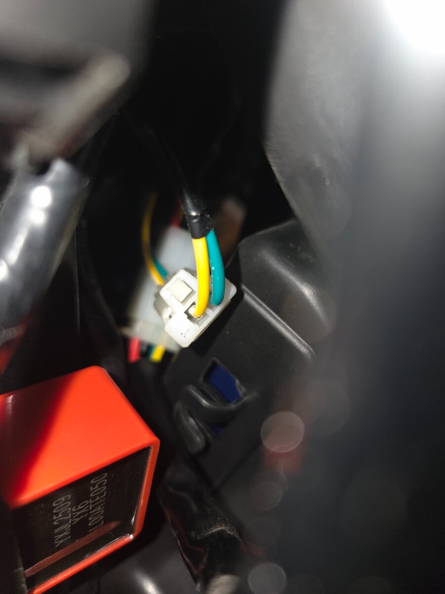

Sijamski_Mrmot 60 Napisano Mart 9 Svrati ponekad, 105 postova Lokacija: Beograd Motocikl: Peda Sniper ProX50 Prijavi odgovor kao problematičan pre 24 minuta, 5rovic je napisao: Ček more, el AC ili DC, ovaja na slici s Temua je AC? Da li ste vec zamenili CDI na novembarskom snajperu? Ja cekam da prodjem prvi servis pa cu onda da se pozabavim zamenom ali me zanima ako je neko vec promenio koliko je zadovoljan... Citat Podeli ovaj odgovor sa prijateljima Link to post Share on other sites More sharing options...
5rovic 2 Napisano Mart 9 (promenjeno) U prolazu, 12 postova Prijavi odgovor kao problematičan 6 minutes ago, Sijamski_Mrmot said: Da li ste vec zamenili CDI na novembarskom snajperu? Ja cekam da prodjem prvi servis pa cu onda da se pozabavim zamenom ali me zanima ako je neko vec promenio koliko je zadovoljan... Ma jok ja sam tek 230km prešao, prvi servis odrađen, serviser odbija da skine blokadu dok ne dođem na servis na 1000km Tako da sam to rešio sam da odradim, i plus onaj mod sa prednjim lančanikom, erbo je prva brzina ekstremno kratka, praktično neupotrebljiva... plus mogući problem sa tehničkim, pa bi radije da stavim novi CDI a ovaj fabrički da ostavim za tehnički. Međutim ti si kolega dobro pitanje postavio... GDE JE SNAJPERU CRVENO!!! Promenio Mart 9 član 5rovic Citat Podeli ovaj odgovor sa prijateljima Link to post Share on other sites More sharing options...
Sijamski_Mrmot 60 Napisano Mart 9 Svrati ponekad, 105 postova Lokacija: Beograd Motocikl: Peda Sniper ProX50 Prijavi odgovor kao problematičan pre 17 minuta, 5rovic je napisao: Ma jok ja sam tek 230km prešao, prvi servis odrađen, serviser odbija da skine blokadu dok ne dođem na servis na 1000km Tako da sam to rešio sam da odradim, i plus onaj mod sa prednjim lančanikom, erbo je prva brzina ekstremno kratka, praktično neupotrebljiva... plus mogući problem sa tehničkim, pa bi radije da stavim novi CDI a ovaj fabrički da ostavim za tehnički. Međutim ti si kolega dobro pitanje postavio... GDE JE SNAJPERU CRVENO!!! Meni su rekli da moze da se promeni CDI na prvom servisu na 200km ali se gubi garancija... a ako biram izmedju ovog sad i gubitka garancije ali uz bolju mobilnost... Citat Podeli ovaj odgovor sa prijateljima Link to post Share on other sites More sharing options...
Tecaub 72 Napisano Mart 9 Svrati ponekad, 170 postova Lokacija: Ub Motocikl: Peda sniper Prijavi odgovor kao problematičan pre 7 minuta, Sijamski_Mrmot je napisao: Meni su rekli da moze da se promeni CDI na prvom servisu na 200km ali se gubi garancija... a ako biram izmedju ovog sad i gubitka garancije ali uz bolju mobilnost... A sta pa imas od garancije.sam menjam ulje to je bar lako.za dve godine sta ima da se pokvari, a da nemoze da se popravi Citat Podeli ovaj odgovor sa prijateljima Link to post Share on other sites More sharing options...

Sijamski_Mrmot 60 Napisano Mart 9 Svrati ponekad, 105 postova Lokacija: Beograd Motocikl: Peda Sniper ProX50 Prijavi odgovor kao problematičan Ok, ima li iko predstavu na koliko da stavimo CDI? po semi moze 4000, 6000, 7000, 8000, 9000, 10000, 11000 ili 12000. Jasno da je sad na 4000 fabricki, ali na koliko da stavim(o) a da ne ode motor? Citat Podeli ovaj odgovor sa prijateljima Link to post Share on other sites More sharing options...
Tecaub 72 Napisano Mart 9 Svrati ponekad, 170 postova Lokacija: Ub Motocikl: Peda sniper Prijavi odgovor kao problematičan pre 1 minut, Sijamski_Mrmot je napisao: Ok, ima li iko predstavu na koliko da stavimo CDI? po semi moze 4000, 6000, 7000, 8000, 9000, 10000, 11000 ili 12000. Jasno da je sad na 4000 fabricki, ali na koliko da stavim(o) a da ne ode motor? Slobodno na 12000 nista mu nece faliti.Ja sam juce presao oko 200km maltene sa punim gasom. Citat Podeli ovaj odgovor sa prijateljima Link to post Share on other sites More sharing options...
Tecaub 72 Napisano Mart 9 Svrati ponekad, 170 postova Lokacija: Ub Motocikl: Peda sniper Prijavi odgovor kao problematičan Upravo sada, Tecaub je napisao: Slobodno na 12000 nista mu nece faliti.Ja sam juce presao oko 200km maltene sa punim gasom. Zanemarite garanciju cisto bacanje para , bar za mene jer se koliko toliko razumem u motore,ostalo ponesto od mladjih dana tako da udri brigu na veselje 1 Citat Podeli ovaj odgovor sa prijateljima Link to post Share on other sites More sharing options...

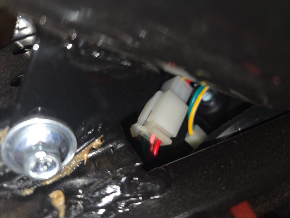

Sijamski_Mrmot 60 Napisano Mart 9 Svrati ponekad, 105 postova Lokacija: Beograd Motocikl: Peda Sniper ProX50 Prijavi odgovor kao problematičan pre 7 minuta, Tecaub je napisao: Slobodno na 12000 nista mu nece faliti.Ja sam juce presao oko 200km maltene sa punim gasom. A trebam li jos nesto uz promenu cdi? Stelovanje karburatora ili slicno? Citat Podeli ovaj odgovor sa prijateljima Link to post Share on other sites More sharing options...

Tecaub 72 Napisano Mart 10 Svrati ponekad, 170 postova Lokacija: Ub Motocikl: Peda sniper Prijavi odgovor kao problematičan Pre 8 sati, Sijamski_Mrmot je napisao: A trebam li jos nesto uz promenu cdi? Stelovanje karburatora ili slicno? Nista nediraj karburator, ako je veci ler gas malo smanji, kodmene je bio veci ler gas, malo smanjio i toje to Citat Podeli ovaj odgovor sa prijateljima Link to post Share on other sites More sharing options...

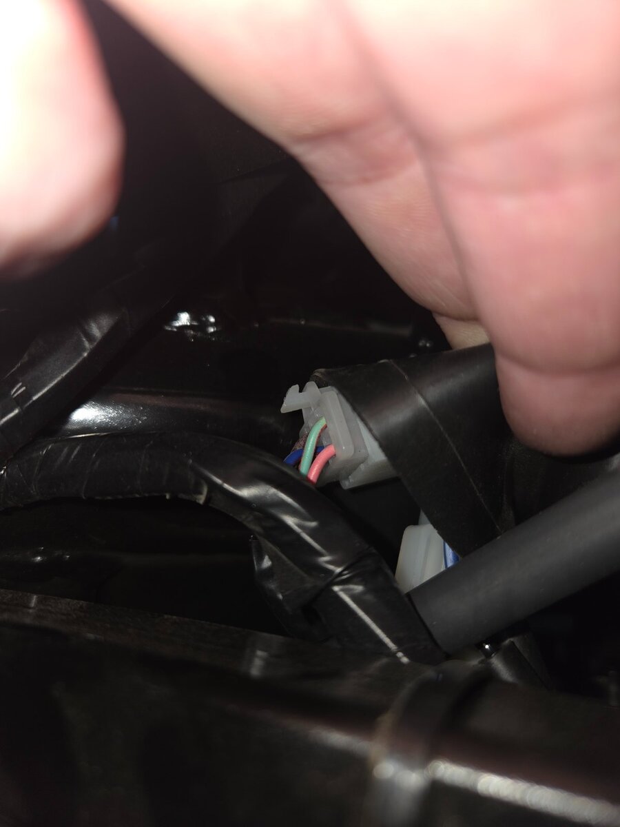

mitjaict 16 Napisano Mart 10 U prolazu, 72 postova Lokacija: Mladenovac Motocikl: Peda Sniper Prijavi odgovor kao problematičan ACKako rade svetla na kontaktu ako je AC? Citat Podeli ovaj odgovor sa prijateljima Link to post Share on other sites More sharing options...
Tecaub 72 Napisano Mart 10 Svrati ponekad, 170 postova Lokacija: Ub Motocikl: Peda sniper Prijavi odgovor kao problematičan Kad das kontakt trba da rade svetla Citat Podeli ovaj odgovor sa prijateljima Link to post Share on other sites More sharing options...
mitjaict 16 Napisano Mart 10 U prolazu, 72 postova Lokacija: Mladenovac Motocikl: Peda Sniper Prijavi odgovor kao problematičan 45 minutes ago, Tecaub said: Kad das kontakt trba da rade svetla Da kada je DC u pitanju. Jer se on napaja preko akumulatora. A AC direktno sa namotaja. U tome je kljucna razlika. Kada je AC nemas svetla na kontaktu... Citat Podeli ovaj odgovor sa prijateljima Link to post Share on other sites More sharing options...
