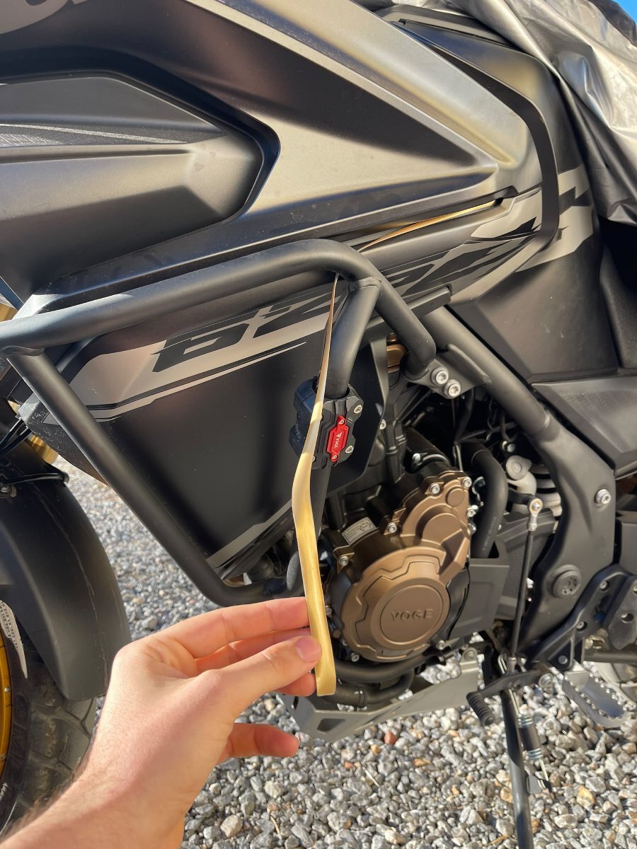

tloken 143 Napisano Septembar 17 Svrati ponekad, 109 postova Lokacija: Novi Sad Motocikl: Voge 625DSX, Tomos a3 Prijavi odgovor kao problematičan Vozim motor, osetim nesto mi landara oko leve noge, znam utegao sam pertle nije to sigurno. Stajem sa strane i imam sta da vidim. Ajde nek je ovo jedini problem. Sto ne najgore nisam ga ni toliko cesto prao, pa da kazem da je od perionice. Citat Podeli ovaj odgovor sa prijateljima Link to post Share on other sites More sharing options...
