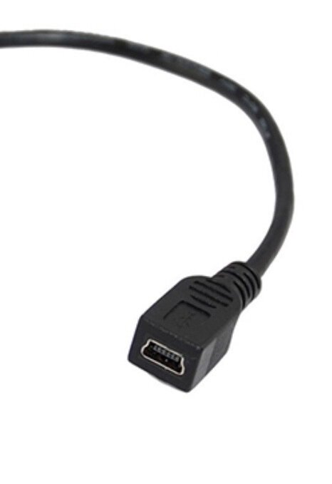

DjoleLO 2072 Napisano Maj 16, 2025 Drug član, 665 postova Lokacija: Loznica Motocikl: Ducati Multistrada V4S Prijavi odgovor kao problematičan Kao sto naslov kaze, treba mi USB Mini zenski kabal… Nasao sam milion tih zenskih Mini USB, ali bez kabla… Znam da ima na Temu, Ebay i sl, ali treba mi sa brzim rokom isporuke. Ako neko zna gde ima da se uzme, neka javi ovde, ili na 0654574728 Ovako nesto Podeli ovaj odgovor sa prijateljima Link to post Share on other sites More sharing options...

DjoleLO 2072 Napisano Maj 16, 2025 Drug član, 665 postova Lokacija: Loznica Motocikl: Ducati Multistrada V4S Prijavi odgovor kao problematičan Zenski konektor mi je za punjenje komunikacije (Nolan Ncom 901x). Izlomile se zice i sjebao se taj konektor. Podeli ovaj odgovor sa prijateljima Link to post Share on other sites More sharing options...

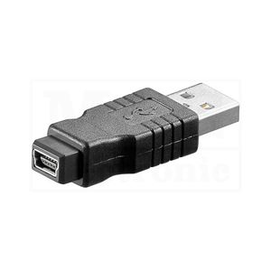

AndjeoPakla 4377 Napisano Maj 16, 2025 Drug član, 485 postova Lokacija: Petrovac na Mlavi Motocikl: CBR 900RR Prijavi odgovor kao problematičan M&G Electronic | USB ADAPTER A MUŠKI / Mini USB 5 PINA ŽENSKI WWW.MGELECTRONIC.RS A da uzmeš ovo i nakačiš na standardni USB produžni kablić (muško-ženski)? Nije baš elegantno zbog adaptera, ali funkcionalnost bi trebalo da bude ista. Podeli ovaj odgovor sa prijateljima Link to post Share on other sites More sharing options...

DjoleLO 2072 Napisano Maj 16, 2025 Drug član, 665 postova Lokacija: Loznica Motocikl: Ducati Multistrada V4S Prijavi odgovor kao problematičan 14 minutes ago, AndjeoPakla said: M&G Electronic | USB ADAPTER A MUŠKI / Mini USB 5 PINA ŽENSKI WWW.MGELECTRONIC.RS A da uzmeš ovo i nakačiš na standardni USB produžni kablić (muško-ženski)? Nije baš elegantno zbog adaptera, ali funkcionalnost bi trebalo da bude ista. Palo mi je to na pamet, ali da li je isti broj zica? Kupio sam muski mini kablic, a sa druge strane standardni usb, ali ovaj zenski ima 5, a ovaj muski 4 zice. Podeli ovaj odgovor sa prijateljima Link to post Share on other sites More sharing options...
Blaza 14996 Napisano Maj 16, 2025 Ne silazi, 3246 postova Lokacija: Beograd, Bele Vode Motocikl: ex.Liberty 125, Scarabeo 400i, Kawa ER5, trenutno Honda CBF 600 SA Prijavi odgovor kao problematičan Za punjenje se koriste samo dve žice. Kada standardni usb kabl presečeš, uglavnom crna i crvena su za punjač, a ostale za prenos podataka. Podeli ovaj odgovor sa prijateljima Link to post Share on other sites More sharing options...
DjoleLO 2072 Napisano Maj 16, 2025 Drug član, 665 postova Lokacija: Loznica Motocikl: Ducati Multistrada V4S Prijavi odgovor kao problematičan 50 minutes ago, Blaza said: Za punjenje se koriste samo dve žice. Kada standardni usb kabl presečeš, uglavnom crna i crvena su za punjač, a ostale za prenos podataka. Znaci spojim iste boje, a nije bitno ako ima jedna viska? Podeli ovaj odgovor sa prijateljima Link to post Share on other sites More sharing options...
Blaza 14996 Napisano Maj 16, 2025 Ne silazi, 3246 postova Lokacija: Beograd, Bele Vode Motocikl: ex.Liberty 125, Scarabeo 400i, Kawa ER5, trenutno Honda CBF 600 SA Prijavi odgovor kao problematičan Da. Ako imaš da proveriš na nekom "jeftinijem" uređaju (npr baterijska lampa) bilo bi poželjno. 1 Podeli ovaj odgovor sa prijateljima Link to post Share on other sites More sharing options...
DjoleLO 2072 Napisano Maj 17, 2025 Drug član, 665 postova Lokacija: Loznica Motocikl: Ducati Multistrada V4S Prijavi odgovor kao problematičan 15 hours ago, Blaza said: Da. Ako imaš da proveriš na nekom "jeftinijem" uređaju (npr baterijska lampa) bilo bi poželjno. Reseno imas pivo na moj racun 1 Podeli ovaj odgovor sa prijateljima Link to post Share on other sites More sharing options...
