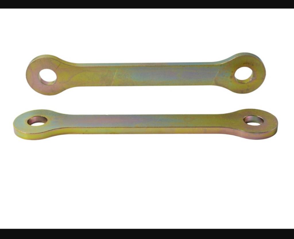

brankoXM 1071 Napisano April 8, 2025 (promenjeno) MK SO Zandarmerije, 779 postova Lokacija: Smederevska Palanka Motocikl: SUZUKI VSTROM 650 XT,ex KAWASAKI ER5, SUZUKI BANDIT 1200, APRILIJA ATLANTIC 500 CLASSIC Prijavi odgovor kao problematičan ,pozdrav,zanima me zna li neko da li se na novom stromu 650 xt moze odraditi spustanje motora ( nisam ga jos probao ali po visini sam otprilike tu negde da bih mogao da ga drzim na prstima ,imam 176-177 ) .vidim da postoje setovi "koske: za spustanje pozadi. da li je to izvodljivo,u kombinaciji sa spustanjem prednjeg dela tj da se popuste trouglovi i malo izvuku stapovi gore ? merkam novog 650 xt-a ,pa me ovo bas zanima,da ne idem da ga probam bezveze,nisam iz bg. Promenio April 8, 2025 član brankoXM Citat Podeli ovaj odgovor sa prijateljima Link to post Share on other sites More sharing options...
BaneVuk58 8838 Napisano April 8, 2025 Solo Rider, 3290 postova Lokacija: Sremčica Motocikl: Yamaha FJR 1300 A Prijavi odgovor kao problematičan Menjaju se "koske" tj. kupiš "Lowering kit"......prosto Poslato sa VOG-L29 pomoću Tapatoka Citat Podeli ovaj odgovor sa prijateljima Link to post Share on other sites More sharing options...
bopk 1704 Napisano April 8, 2025 Drug član, 2106 postova Lokacija: Prokuplje Motocikl: Strom 650 xt Prijavi odgovor kao problematičan Mislim da ti nece biti problem sa tvojom visinom i da nemaš potrebe da spustas motor. Eventualno možeš nesto oko sedišta da cackas da smanjis par cm mada ni to ne mora. 1 Citat Podeli ovaj odgovor sa prijateljima Link to post Share on other sites More sharing options...

Blaza 14944 Napisano April 9, 2025 Ne silazi, 3240 postova Lokacija: Beograd, Bele Vode Motocikl: ex.Liberty 125, Scarabeo 400i, Kawa ER5, trenutno Honda CBF 600 SA Prijavi odgovor kao problematičan Ja sam 173 i jedva dohvatam pod "na prstiće". Probao u salonu kod Slobe... Njegovo mišljenje je da se prvo spusti sedište, što kaže i @bopk, par cm, pa onda ako opet ne odgovara, koske... Citat Podeli ovaj odgovor sa prijateljima Link to post Share on other sites More sharing options...
JevtaNS 2029 Napisano April 9, 2025 (promenjeno) Drug član, 2978 postova Lokacija: Novi Sad Motocikl: strom 650 Prijavi odgovor kao problematičan Može na sedište može na koske.Prednji deo ne mora ako se malo spusti na koske. Kod mene možeš probati Promenio April 9, 2025 član JevtaNS Citat Podeli ovaj odgovor sa prijateljima Link to post Share on other sites More sharing options...

Rider000 2451 Napisano April 11, 2025 Drug član, 1669 postova Lokacija: Zapadna Bačka Motocikl: EX Honda CB500X '23---------------------------------------EX Honda Africa Twin '17------------------------------------------V Strom 650XT '24------------------------- Prijavi odgovor kao problematičan Svakako se nasteluje preload zadnjeg amortizera. Otidji u salon sedi na motor pa onda razmatraj treba li spustanje ili ne. Po meni, bespotrebno ces mu narusiti ciklistiku. Citat Podeli ovaj odgovor sa prijateljima Link to post Share on other sites More sharing options...
Pirotehnicar 2721 Napisano April 11, 2025 Mr., 652 postova Lokacija: Prijedor RS BiH / Baghdad, Mesopotamia Motocikl: BMW R1250GSA 2023 Trophy , Yamaha MT-09 Tracer 2017 Tech Black, Prijavi odgovor kao problematičan Ne vjerujem da mu ikakvo spustanje treba sa 177. Ja sam 177 i vozim GSA 1250 standardne visine sjedista. Spustio sam sjediste na low i vozim bez problema. Ne mogu oba stopala full spustiti ali dodirujem tlo dovoljnom povrsinom obuce da nemam vecih problema. Vjerujem da je sjediste na Stromu dosta nize Citat Podeli ovaj odgovor sa prijateljima Link to post Share on other sites More sharing options...
