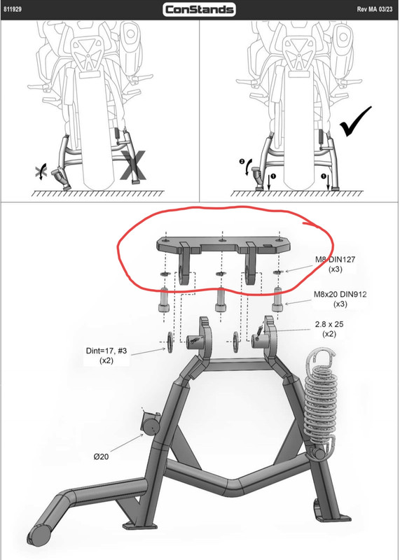

igogitar 653 Napisano Februar 17, 2025 Zainteresovan, 508 postova Lokacija: Gradiška,RS,BiH/Koper,SLO Motocikl: TDM 900 Prijavi odgovor kao problematičan Pozdrav svima! Dok čekam da srede namotaje na TDM 900 koji planiram kupiti(nadam se u toku ove sedmice da će biti) polako naručujem ono što mi fali i što će mi trebati na i oko motora. Kod TDM-a mi najviše smeta što nema centralni štender a užasno su skupi. Pretražujući nađoh na sajtu www.motea.com štender za 104 evra sa dostavom u Sloveniju. E sad ne znam koliko je pouzdan sajt, recenzija ima raznih na internetu i dobrih i loših. Scanadviser kaže da je "high trust". Neki u recenzijama pišu da su čekali i po 9 mjeseci narudžbu.Da li je neko od vas skoro naručivao sa te stranice,kakva su vaša iskustva? Citat Podeli ovaj odgovor sa prijateljima Link to post Share on other sites More sharing options...

igogitar 653 Napisano Mart 31, 2025 Zainteresovan, 508 postova Lokacija: Gradiška,RS,BiH/Koper,SLO Motocikl: TDM 900 Prijavi odgovor kao problematičan Pitao ih juče da li uz centralni štender dolazi ona ploča na koju se montira štender jer istu nemam na TDM. Odgovor je da sve što znaju piše u dokumentaciji na sajtu a u dokumentaciji ima ploča na crtežu ali ne piše da li dolazi u paketu ili je već moram imati. Naručio pa šta bude,naći ću negdje ploču ako ne bude u kompletu. Javljam kad mi stigne. Citat Podeli ovaj odgovor sa prijateljima Link to post Share on other sites More sharing options...
Alekre 16430 Napisano Mart 31, 2025 Integrisan, 8402 postova Lokacija: Smederevo Motocikl: TDM 900 Prijavi odgovor kao problematičan Dolazi ploča. Inače taj štender onako... Videćeš. 1 Citat Podeli ovaj odgovor sa prijateljima Link to post Share on other sites More sharing options...

Alekre 16430 Napisano Mart 31, 2025 Integrisan, 8402 postova Lokacija: Smederevo Motocikl: TDM 900 Prijavi odgovor kao problematičan Ma radi posao nego, nisu mu varovi lepi, Finiš je loš, baš je brzo počela boja da se ljušti. Polugu za podizanje su zavarili bezveze. Kad se podigne motor, oslanja se na desnu nogu štendera a levo na kraj poluge za podizanje. Leva noga ostaje u vazduhu. Onda sam tu polugu. zavario kako treba, uradio kvalitetnu plastifikaciju i evo tek sad je odličan. Tako da, hteo ne hteo ispao me 200 evra. Drže ga inače tri šrafa. Pre montaže, šikni brake cleaner u ram gde se šrafi. Da očistiš navoje. Onda zavrni šrafove u svaki otvor rukom da se pročiste. Pa opet brake cleaner i pusti da se osuši. Kad rešiš da montiraš, maaaalko macni na navoje bakarnu mast. Zato što je to ispod motora i tu stalno baca kaljuga. Ne bi trebalo ništa da se maže na navoje ali ovde macni malo da ne zapeknu vremenom. Nemoj da zaboraviš da je TDM 900 ceo od aluminijuma. Nemoj te šrafove da pretežeš. 223 kila sa svim tečnostima za motor od 900 kubika, odlična brojka i za današnje pojmove! 1 Citat Podeli ovaj odgovor sa prijateljima Link to post Share on other sites More sharing options...

Alekre 16430 Napisano Februar 8 Integrisan, 8402 postova Lokacija: Smederevo Motocikl: TDM 900 Prijavi odgovor kao problematičan Ja sam kupovao jednom tamo... Po meni nisu za preporuku. Prodaju uglavnom kinjezare slično Ali Express. Prvo su mi poslali nekompletan štender. Pa drugi put poslali fabrički defektan. Na kraju je završio kod Sebe koji je ga prepravio. Prepravio ga tako da oni mogu samo da sanjaju onakve varove i preciznost. Ja sam se naravno žalio i toliko su bili uporni da me ubede da je taj štender dobar. U fazonu, pa jel ti stoji motor? Stoji. Šta hoćeš? Kriv ti beton u garaži. Pa sam im slikao i libelu na betonu. Deda mi bio građevinac, onakav beton u garaži neki do skoro ni u kući nisu imali. 1 Citat Podeli ovaj odgovor sa prijateljima Link to post Share on other sites More sharing options...
