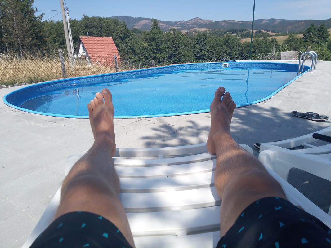

Bor-i-slave 8249 Napisano Avgust 24, 2024 Ne silazi, 1640 postova Lokacija: Novi Sad Motocikl: SMC 300 Prijavi odgovor kao problematičan Kad Sam imao bazen 366*76 nikada nisam koristio ph+/-. Jednom Sam zabokrecinu uspeo da pretvorim u bistru I cistu vodu. Potrajalo par Dana. Multitab u plovak I usisavao redovno. Sad imam Novi bazen 8*4,16*1,5m, pa je trud oko odrzavanja dosta veci. Kad je supruga TU, ona radi sok tretman hlorom I gleda kvalitet vode preko listica Ili digitalnog testera Ja samo mrezica, usisivaca I multitab. 5 Podeli ovaj odgovor sa prijateljima Link to post Share on other sites More sharing options...
