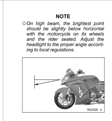

Debilana, moje uputstvo kaze samo ovo...bukvalno nigde ni jedan broj ..

Nisam mogao da izdrzim, bio do parkinga...
Visina mog fara od zemlje je oko 86,87cm.. po onom klipu , na 7,62m od zida trebalo bi da ili budem u nivou , ili 2,3 cm ispod ...cekam da padne mrak pa da cu bas probati da nadjem negde da izmerim...
