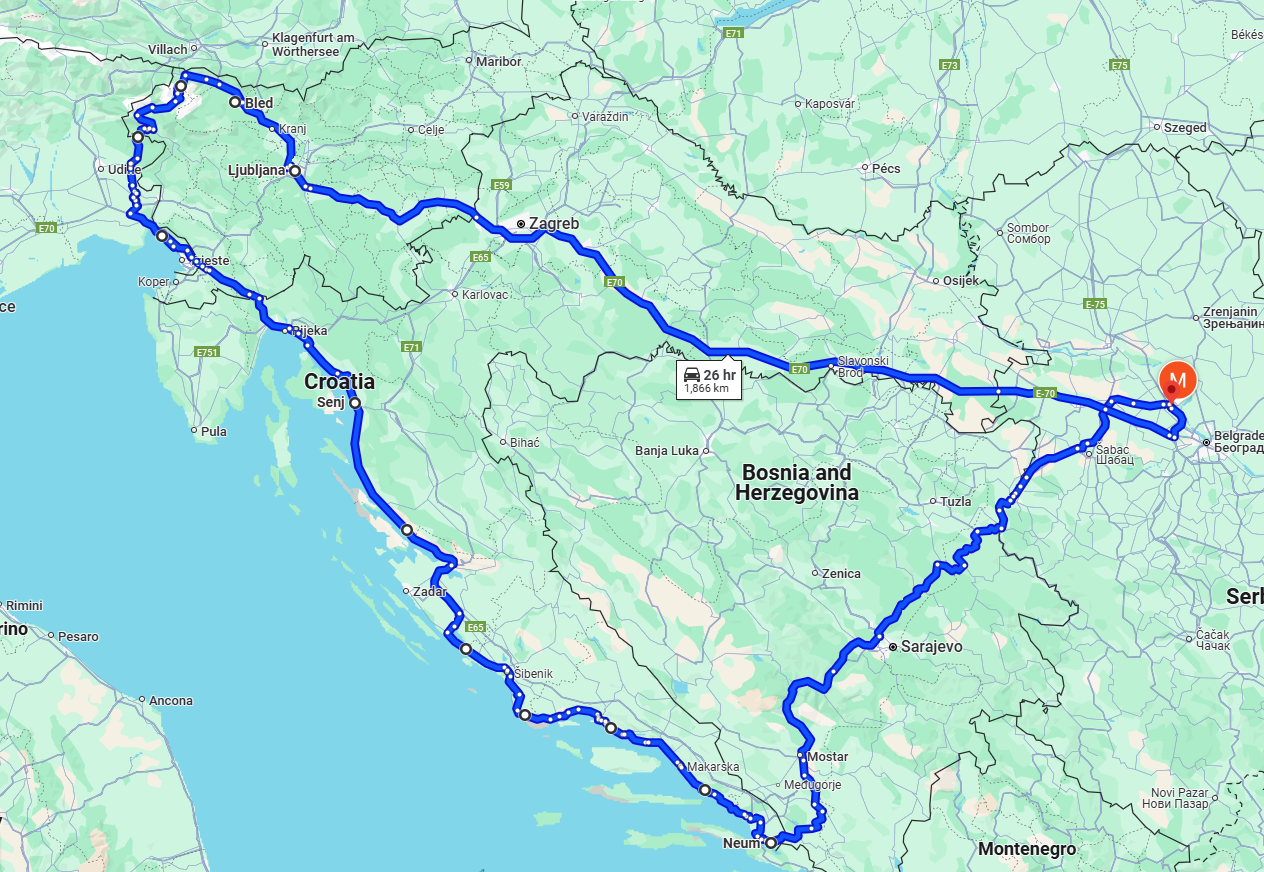

Manje više je ovo ostalo ok, ali mi upade u oči da si izostavio najbolji deo jadranske, od Senja do Starigrada, tih nekih 115km najboljih si zaobišao. Možda si slučajno pogresio?

Nisam zaobisao, vec maps nesto baguje, ide taj deo plus kroz Kranjsku goru. Hvala 😊

Korigiraj ( po potrebi) prelaz Vršič iz Kranjske gore prema Bovcu. Zatvoren radnim danima od 7:00 do 17:30 zbog radova.
Obilazak prelaz Predil.
Vazi, hvala za info 😊

@bugiman  Ja bi zaobisao potez od Trogira do Omisa, guzve i nista posebno za vidit/odvozit. Uspon na autoput kod Trogira i spust nazad na magistralu u Sestanovcu.
Iako je cesta Neum-Stolac odlicna, mozes i produzit preko mosta Peljesac pa od Dubrovnika u brdo preko Trebinja, Tjentista...

Prvo pitanje: jesu tačke na ruti nešto što mora da se prođe ili su stavljene samo za planiranje?

pre 28 minuta, miki je napisao:
Samo za planiranje

pre 55 minuta, balinjera je napisao:
Hvala na savetu!

pre 31 minuta, bugiman je napisao:
Samo za planiranje
OK, pošto si već izbacio potez od Zvornika preko Olova do Sarajeva, taj dio je OK.
Pošto si odlučio da ipak voziš Omiš- Trogir, nemamo mi tu više šta da te ubjeđujemo.
Ako nema nešto određeno što želiš da vidiš u Italiji, ja bih otišao posle Trsta na Ajdovščinu (možeš autoput ako ti treba zbog vremena, a možeš i pored) , pa preko Gorice na Tolmin.

pre 11 minuta, doktor je napisao:
Zbog čega si planirao Istru preko Y autoputa? Lokalni putevi su prelepi.
Ne poznajem taj deo pa sam samo razvukao, jel moze predlog gde da prodjem?
Ne znam koje su ti prioritetne tačke za posetiti/videti na Istri...
Ako ideš južno, svakako bi krenuo uz more, barem do vidikovca, često je puno motora:
MAPS.APP.GOO.GL
★★★★★ · Aussichtsplattform
Lokalni putevi su lepi, i ima mnogo zanimljivih mesta za obići. Pored rivijere na pozetu Pula-Rovinj-Poreč-Umag, vredi zaći malo i u unutrašnjost (Motovun, Grožnjan...).

Pre 3 sati, miki je napisao:
Koliko dana si odvojio za ovu svoju avanturu?
4-5 dana ciste voznje sa minimalnim razgledanjem 😊
Do kad će biti ovog zatvaranja? Moja ekipa baš gledao posetu Sloveniji i Vršič nam je na listi za ne propustiti.

pre 29 minuta, Forsberg je napisao:
Iz zvanicnog sajta:
05. 2025 do 14. 06. 2025, vsak dan med delavniki med 07:30 uro in do 17:00 ure popolna zapora ceste na Vršič (R1-206)
Ako vam je cilj samo Vršič....OK. Ako vam je cilj Bovec, onda prelaz Predil.
