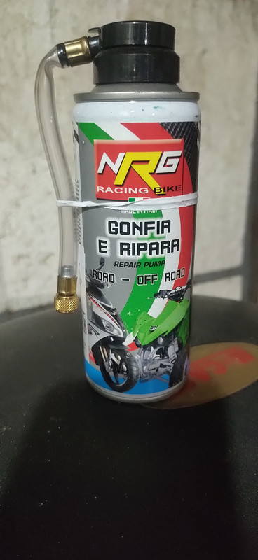

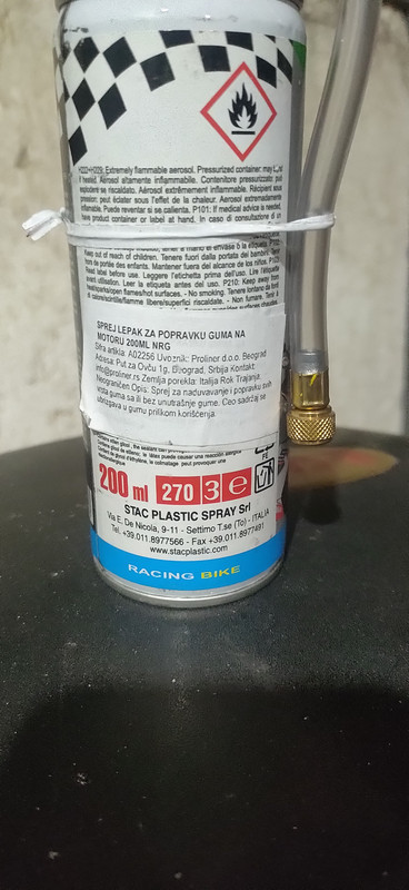

stari roker 4862 Napisano Jul 26, 2023 motoras, 2622 postova Lokacija: PECINCI Motocikl: BMW '73. zderac kilometara // TOMOS APN 4/deva //Gpz900r Ninja // VULCAN VN1500 Prijavi odgovor kao problematičan pre 36 minuta, Antuljeskov.011 je napisao: Ali sad evo malo citam po netu, to su sprejevi za reparaciju tubeless guma. Nisu za unutrasnje. Sent from my iPhone using Tapatalk Jeste, ali moze da zatvori i unutrašnju ako nije pocepana i ako nije otkinut ventil. Naravno, najefikasnije je pajseri i fleka, ali nekad nismo u mogućnosti. Ja napisah šta može, a poštujem i ako drugi kažu da to nije moguće. Citat Podeli ovaj odgovor sa prijateljima Link to post Share on other sites More sharing options...
