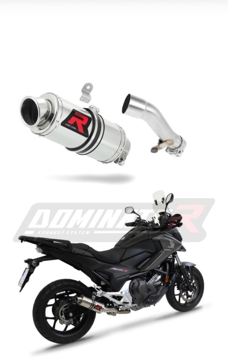

GunnerHan 206 Napisano Februar 5 Svrati ponekad, 208 postova Lokacija: NBG Motocikl: NC 750 X Prijavi odgovor kao problematičan Da li mozda neko zna, da li auspuh modela 2016-2020 god i sledeca generacija 2021-2024 idu “sraf na sraf”? Gledam na Dominator sajtu imaju neke popuste i šalju za Srbiju, ali u specifikacijama pise samo do 2020og godista..? Citat Podeli ovaj odgovor sa prijateljima Link to post Share on other sites More sharing options...
RankoBg87 7054 Napisano Februar 5 Ne silazi, 3164 postova Lokacija: Beograd Motocikl: Honda NC750x Prijavi odgovor kao problematičan Po izgledu ovako sa neta bi rekao da je sve isto. Ako je nosac kofera isti i svasta nesto sto ne bi i lonac. Citat Podeli ovaj odgovor sa prijateljima Link to post Share on other sites More sharing options...
GunnerHan 206 Napisano Februar 5 Svrati ponekad, 208 postova Lokacija: NBG Motocikl: NC 750 X Prijavi odgovor kao problematičan 2 minutes ago, RankoBg87 said: Po izgledu ovako sa neta bi rekao da je sve isto. Ako je nosac kofera isti i svasta nesto sto ne bi i lonac. I meni tako deluje, ali rekoh da pitam mozda neko zna provereno. 1 Citat Podeli ovaj odgovor sa prijateljima Link to post Share on other sites More sharing options...
shomsi 155 Napisano Februar 5 Svrati ponekad, 180 postova Lokacija: Beograd Motocikl: Transalp XL700 Prijavi odgovor kao problematičan Ako uzimas bolje idi na Deprevoz, nemoj placati bzvz carinu i pdv jos 100e Citat Podeli ovaj odgovor sa prijateljima Link to post Share on other sites More sharing options...
GunnerHan 206 Napisano Februar 5 Svrati ponekad, 208 postova Lokacija: NBG Motocikl: NC 750 X Prijavi odgovor kao problematičan 5 minutes ago, shomsi said: Ako uzimas bolje idi na Deprevoz, nemoj placati bzvz carinu i pdv jos 100e Hvala na sugestiji, ali nisam siguran da sam shvatio, “Deprevoz”? Citat Podeli ovaj odgovor sa prijateljima Link to post Share on other sites More sharing options...
RankoBg87 7054 Napisano Februar 5 Ne silazi, 3164 postova Lokacija: Beograd Motocikl: Honda NC750x Prijavi odgovor kao problematičan Dovoze ljudi, npr 20e po kg, pre je bilo da bude kombi kod Sava centra i tu dodjes po paket. 1 Citat Podeli ovaj odgovor sa prijateljima Link to post Share on other sites More sharing options...
shomsi 155 Napisano Februar 5 Svrati ponekad, 180 postova Lokacija: Beograd Motocikl: Transalp XL700 Prijavi odgovor kao problematičan DE Prevoz – Profesionalna usluga prevoza iz Nemačke za Srbiju DEPREVOZ.COM dominator salje njima, oni dovezu tebi, proveri, mozda ti se isplati 1 Citat Podeli ovaj odgovor sa prijateljima Link to post Share on other sites More sharing options...
GunnerHan 206 Napisano Februar 5 Svrati ponekad, 208 postova Lokacija: NBG Motocikl: NC 750 X Prijavi odgovor kao problematičan Hvala ljudi! 1 Citat Podeli ovaj odgovor sa prijateljima Link to post Share on other sites More sharing options...
Satelis 17696 Napisano Februar 5 Integrisan, 9756 postova Lokacija: Beograd - M.M.Lug Motocikl: Peugeot Satelis250 ...... Honda NC750XD Prijavi odgovor kao problematičan Pre 11 sati, GunnerHan je napisao: Da li mozda neko zna, da li auspuh modela 2016-2020 god i sledeca generacija 2021-2024 idu “sraf na sraf”? Gledam na Dominator sajtu imaju neke popuste i šalju za Srbiju, ali u specifikacijama pise samo do 2020og godista..? Od prvog do poslednjeg modela mogu se montati čunci po izboru. Kad smo već kod njih, neko @ProMaster dodje mi komada 1 x 1-5L 2 Citat Podeli ovaj odgovor sa prijateljima Link to post Share on other sites More sharing options...
GunnerHan 206 Napisano Februar 7 Svrati ponekad, 208 postova Lokacija: NBG Motocikl: NC 750 X Prijavi odgovor kao problematičan Poručio Dominator preko kolege sa foruma @Baniša. Dogovor u par poruka, preporuke za saradnju. 3 1 Citat Podeli ovaj odgovor sa prijateljima Link to post Share on other sites More sharing options...

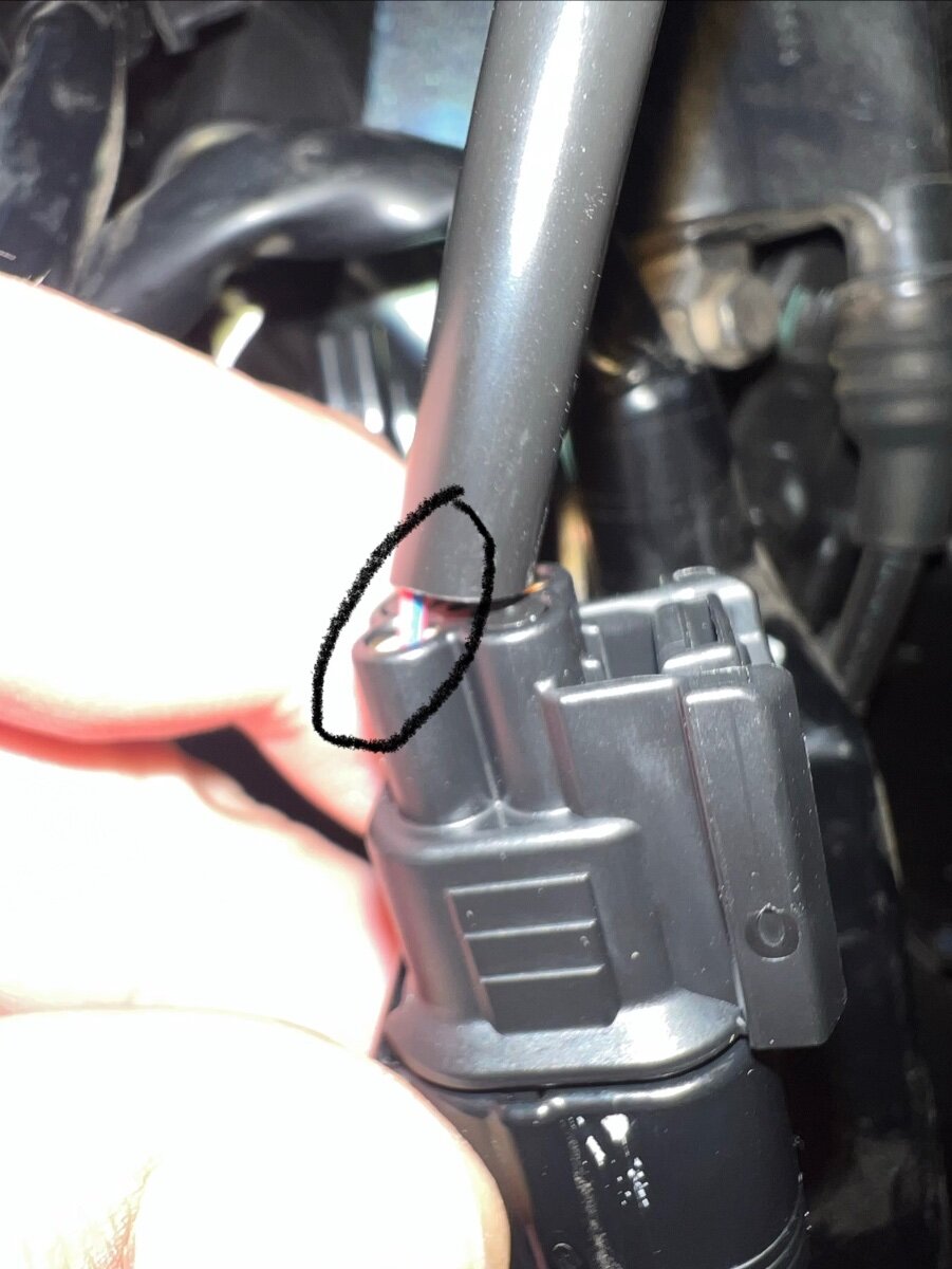

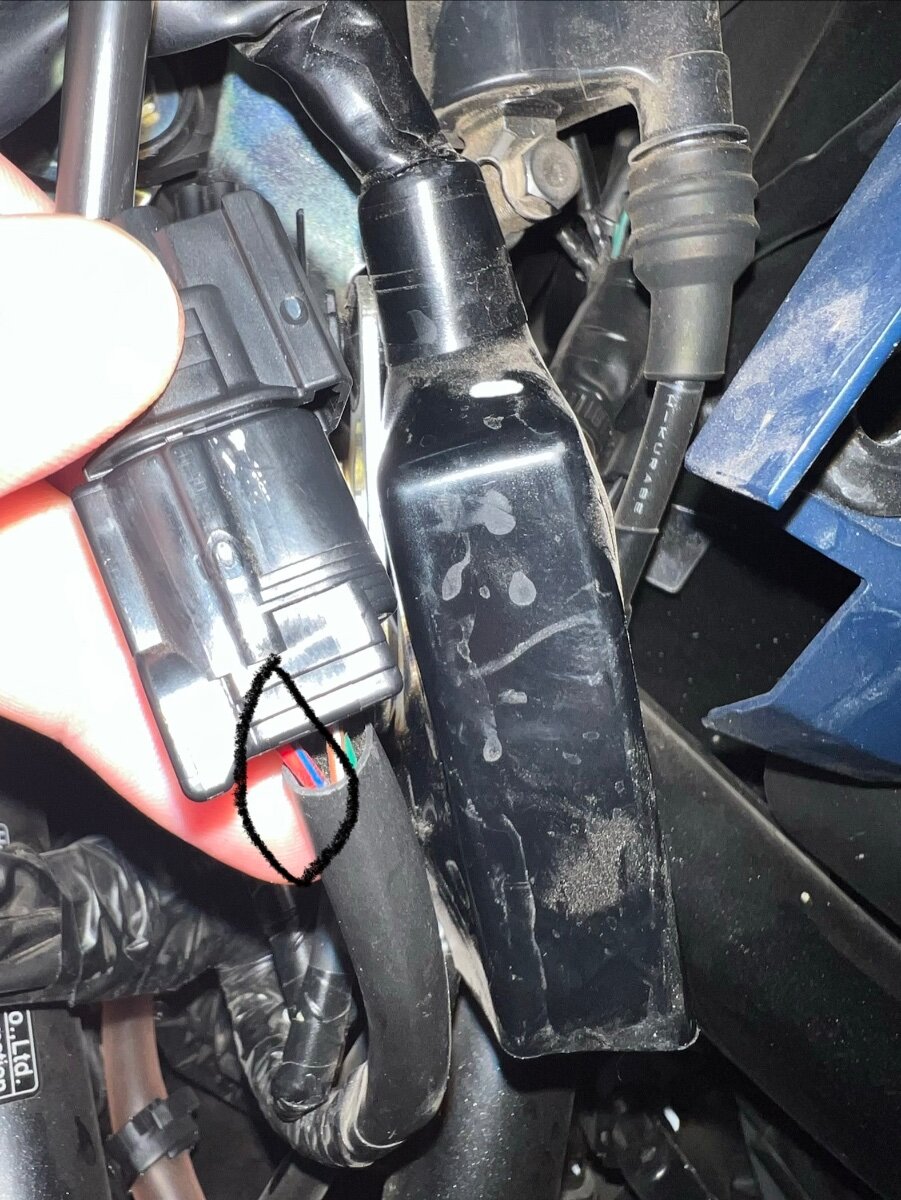

R3MAX1989 78 Napisano Mart 4 Svrati ponekad, 132 postova Lokacija: Leskovac Motocikl: HONDA NC750X DCT Prijavi odgovor kao problematičan Pozdrav ljudi. Malo glupo pitanje ali treba pomoc. Na nc750 2024, glavno napajanje ispod franka ima 3 zice. Zelena je minus, ostaju braon bela i plavo crvena zica. Mislio sam da je braon bela plus ali kad povezem fabricki USB gadjaju se zelene sa oba konektora i ova plavo crvena sto znaci da je plavo crvena plus a ne braon bela?? Citat Podeli ovaj odgovor sa prijateljima Link to post Share on other sites More sharing options...
muljaz 2756 Napisano Mart 4 Skuteras, 3838 postova Lokacija: Ivanjica Motocikl: T-Max 500 Prijavi odgovor kao problematičan Ja bih to ukljucio. Citat Podeli ovaj odgovor sa prijateljima Link to post Share on other sites More sharing options...
Satelis 17696 Napisano Mart 4 Integrisan, 9756 postova Lokacija: Beograd - M.M.Lug Motocikl: Peugeot Satelis250 ...... Honda NC750XD Prijavi odgovor kao problematičan Pre 2 sati, R3MAX1989 je napisao: Pozdrav ljudi. Malo glupo pitanje ali treba pomoc. Na nc750 2024, glavno napajanje ispod franka ima 3 zice. Zelena je minus, ostaju braon bela i plavo crvena zica. Mislio sam da je braon bela plus ali kad povezem fabricki USB gadjaju se zelene sa oba konektora i ova plavo crvena sto znaci da je plavo crvena plus a ne braon bela?? Morate naučiti jednu stvar! Ne postoje boje žica bez el šeme instalacije. Kad šemu imaš ispred sebe tad možeš pričati o boji i na kojoj je poziciji i gde ide dalje tj putuje. To se zove čitanje šeme, instalacije. Ako se nema šeme, tad jedini zakon je unimer, probna lampa, parče papira i olovka......amin! 2 2 Citat Podeli ovaj odgovor sa prijateljima Link to post Share on other sites More sharing options...
Alekre 16440 Napisano Mart 4 Integrisan, 8409 postova Lokacija: Smederevo Motocikl: TDM 900 Prijavi odgovor kao problematičan 10 minutes ago, Satelis said: Morate naučiti jednu stvar! Ne postoje boje žica bez el šeme instalacije. Kad šemu imaš ispred sebe tad možeš pričati o boji i na kojoj je poziciji i gde ide dalje tj putuje. To se zove čitanje šeme, instalacije. Ako se nema šeme, tad jedini zakon je unimer, probna lampa, parče papira i olovka......amin! Mogu da potpišem ovo. Čak i ja koji pravim el. instalaciju za instrument tablu šlepera ne mogu dok ne izvadim listu pozicija za svaki provodnik. Svaki provodnik ima i kontinualni marking, odnosno unikatnu oznaku duž cele dužine. Samo i da vidiš oznaku opet ti džabe bez šeme. Zato se te stvari uglavnom i ne popravljaju nego se tutne nova instalacija. Citat Podeli ovaj odgovor sa prijateljima Link to post Share on other sites More sharing options...
R3MAX1989 78 Napisano Mart 4 Svrati ponekad, 132 postova Lokacija: Leskovac Motocikl: HONDA NC750X DCT Prijavi odgovor kao problematičan Ok razumem sve ste u pravu ali zar nije logicno ako mi radi usb da je to onda PLUS? Citat Podeli ovaj odgovor sa prijateljima Link to post Share on other sites More sharing options...
Satelis 17696 Napisano Mart 5 Integrisan, 9756 postova Lokacija: Beograd - M.M.Lug Motocikl: Peugeot Satelis250 ...... Honda NC750XD Prijavi odgovor kao problematičan Plus za USB i plus za grejače ruku nisu isti plusevi tj njihove vrednosti napajanja. Zato....el šema, uputstvo, probna lampa, unimer ispred sebe pa polako. Struja ne prašta greške kod pogrešnog povezivanja, sreća bude prava ako šteta ostane samo na osiguraču. 3 1 Citat Podeli ovaj odgovor sa prijateljima Link to post Share on other sites More sharing options...
