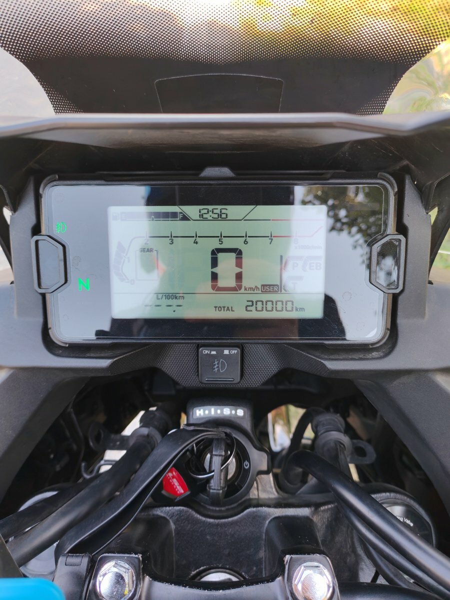

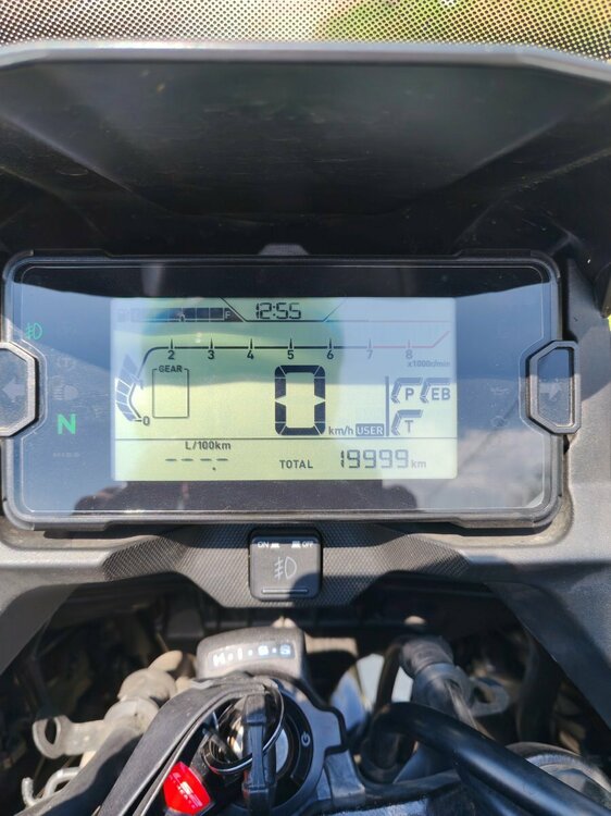

RankoBg87 7201 Napisano Avgust 16, 2025 Ne silazi, 3235 postova Lokacija: Beograd Motocikl: Honda NC750x Prijavi odgovor kao problematičan Na Transalpini 20k km 8 Citat Podeli ovaj odgovor sa prijateljima Link to post Share on other sites More sharing options...
SQTR 727 Napisano Avgust 18, 2025 Donaudampfschifffahrtselektrizitätenhauptbetriebswerkbauunterbea, 508 postova Lokacija: Cukarica Beograd Motocikl: NC750X '24 Prijavi odgovor kao problematičan Transalpina Transfargasan 6 Citat Podeli ovaj odgovor sa prijateljima Link to post Share on other sites More sharing options...
