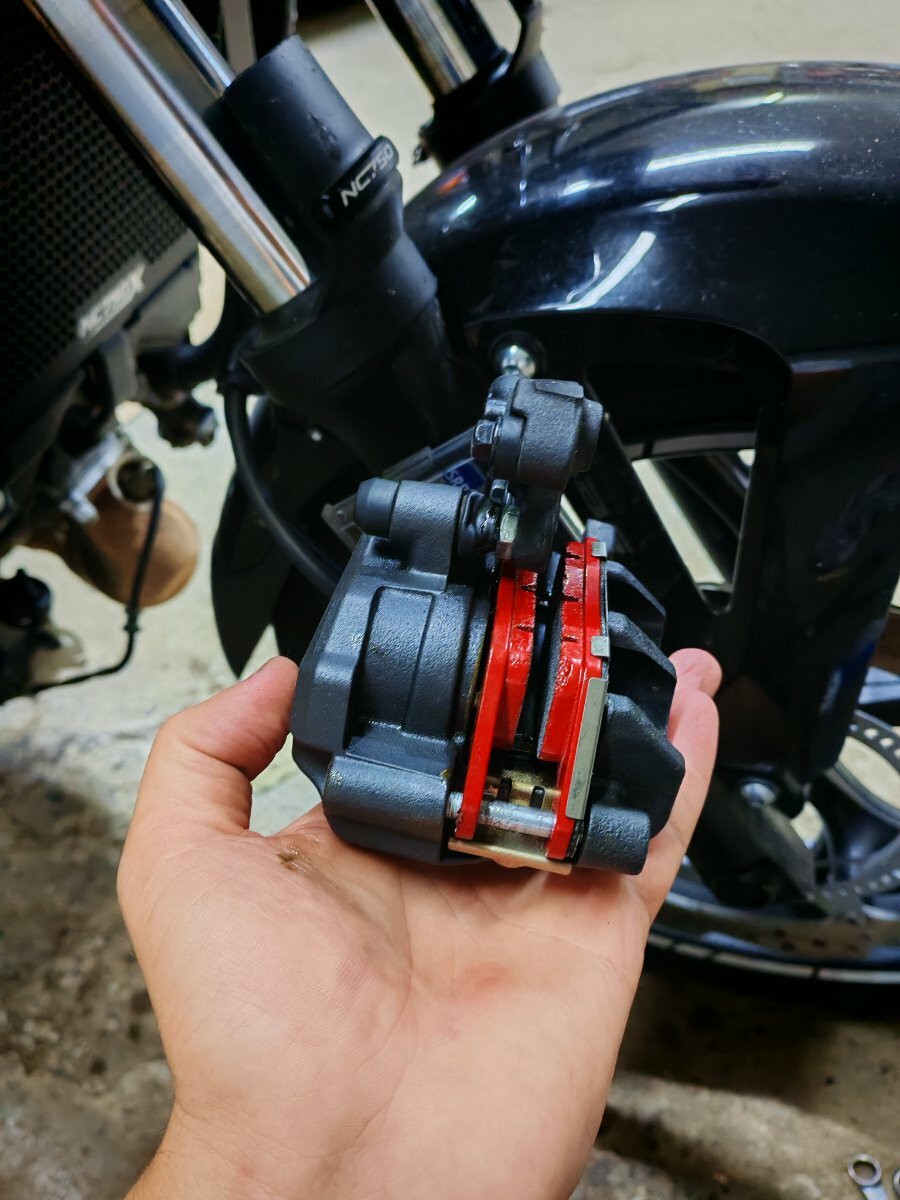

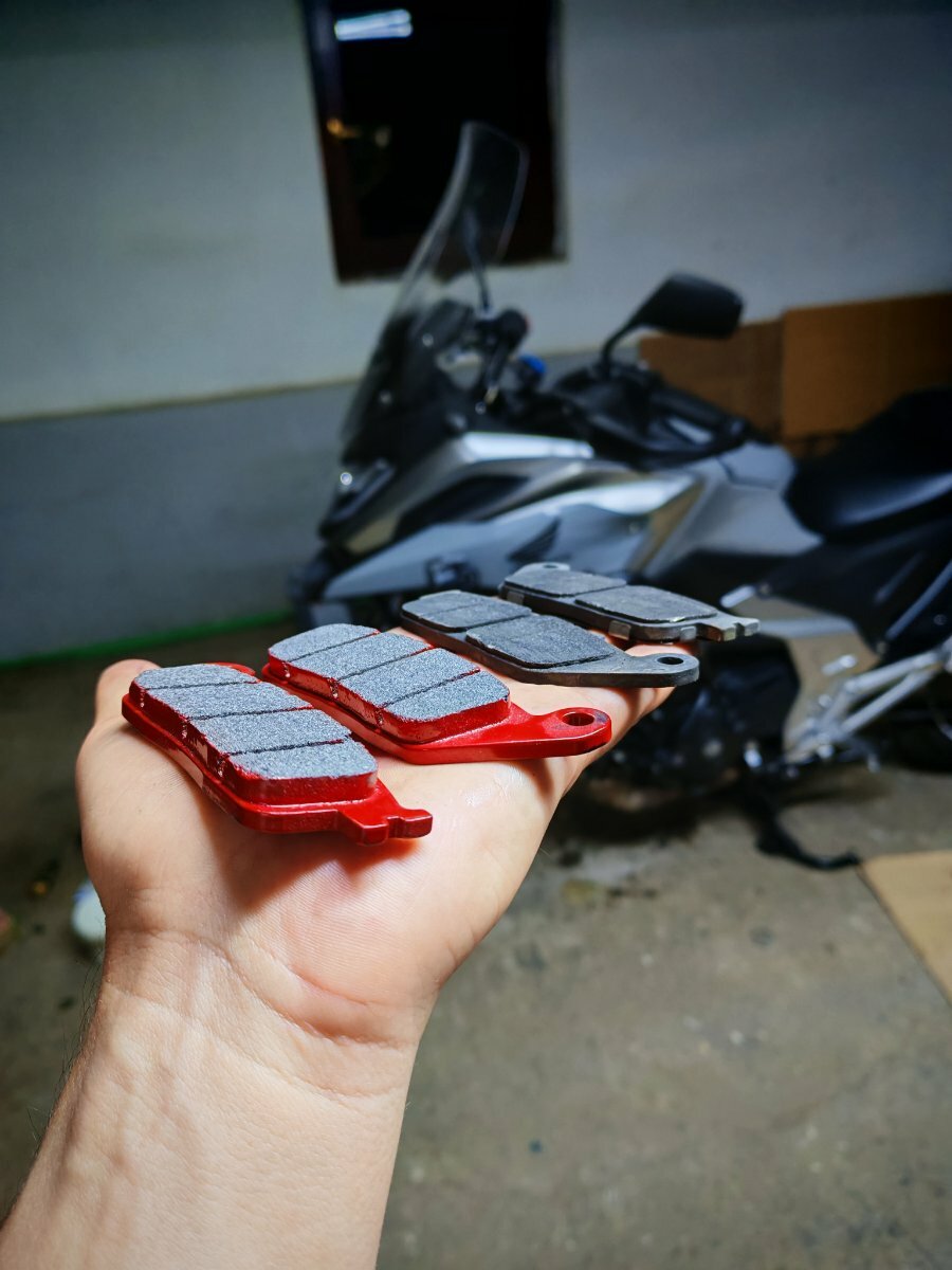

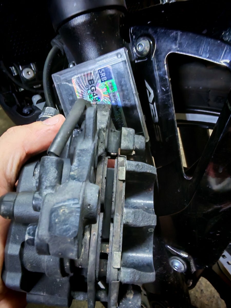

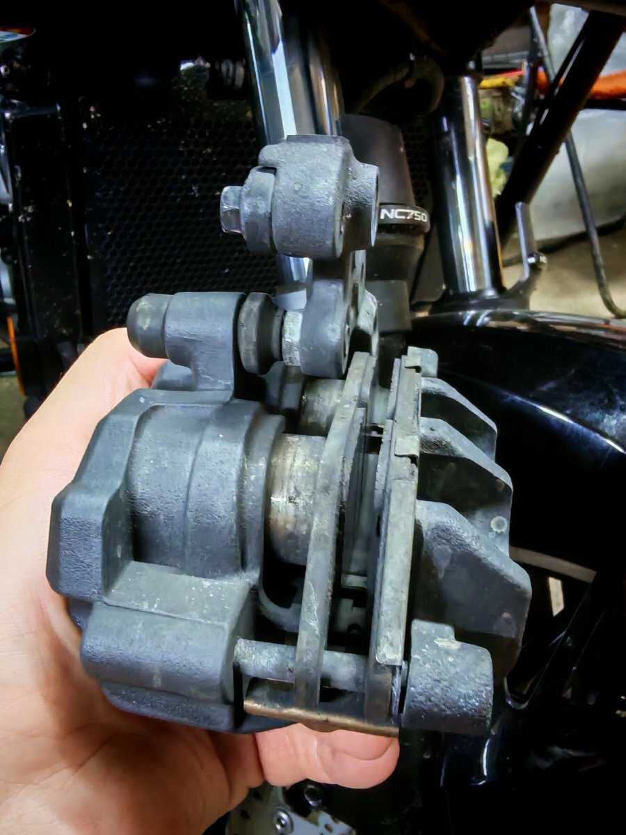

RankoBg87 7222 Napisano Jun 29, 2025 Ne silazi, 3240 postova Lokacija: Beograd Motocikl: Honda NC750x Prijavi odgovor kao problematičan Prednje pločice, za malo 18000km, Ovih dana sve da se rasturi i zameni. 2 Citat Podeli ovaj odgovor sa prijateljima Link to post Share on other sites More sharing options...
Satelis 17789 Napisano Jun 29, 2025 Integrisan, 9769 postova Lokacija: Beograd - M.M.Lug Motocikl: Peugeot Satelis250 ...... Honda NC750XD Prijavi odgovor kao problematičan Ne zezaj, može to jos ohooo km da gazi. 1 Citat Podeli ovaj odgovor sa prijateljima Link to post Share on other sites More sharing options...
RankoBg87 7222 Napisano Jun 29, 2025 Ne silazi, 3240 postova Lokacija: Beograd Motocikl: Honda NC750x Prijavi odgovor kao problematičan Pa ne bi reko, jedan cosak je na mm, necu da se igram, imam plocice, necu dva dana pred put da menjam, sad je sezona i ne znam kad ce mi dune da negde idem. Prosli vikend 1100km, i opet cu nesto slicno, sve krivine. 1 Citat Podeli ovaj odgovor sa prijateljima Link to post Share on other sites More sharing options...
Satelis 17789 Napisano Jun 30, 2025 Integrisan, 9769 postova Lokacija: Beograd - M.M.Lug Motocikl: Peugeot Satelis250 ...... Honda NC750XD Prijavi odgovor kao problematičan Ne sme ćošak bit na mm, ako je tako ondak idu ukrivo. Debljina mesa koju vidim za 18K predjenih do sada.....bar jos 10k mogu preći jer su na pola potrošene. Zarad svog mira zameni i sredi klešta. 1 Citat Podeli ovaj odgovor sa prijateljima Link to post Share on other sites More sharing options...

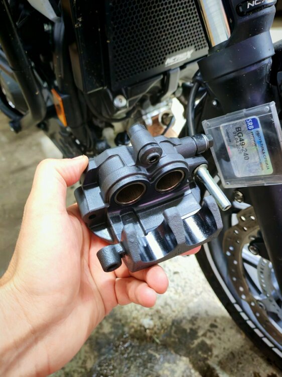

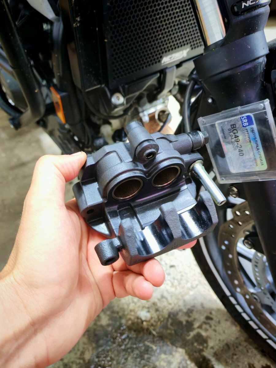

RankoBg87 7222 Napisano Jun 30, 2025 Ne silazi, 3240 postova Lokacija: Beograd Motocikl: Honda NC750x Prijavi odgovor kao problematičan Pa to, samo iz tog razloga. Rasturim sve, ocistim i napokon održavam po svom. Sinoc skinio kleta da vid i sad mi nekako rucica tvrda al koci sve normalno, bice da je ono sto sam pricao da osetim da bude tvrdja iz razloga sto je sve suvo. Citat Podeli ovaj odgovor sa prijateljima Link to post Share on other sites More sharing options...

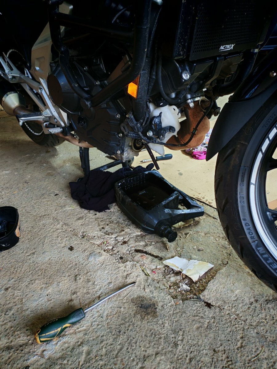

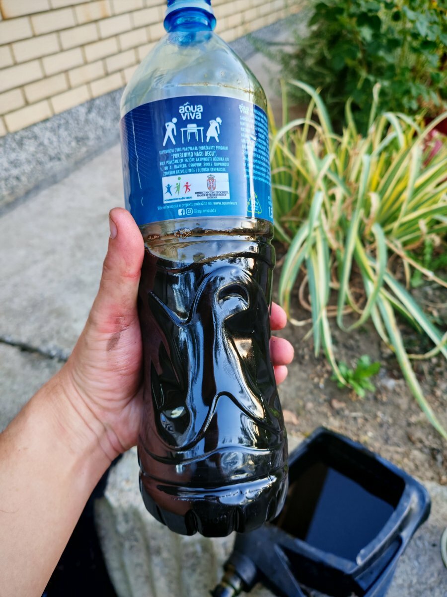

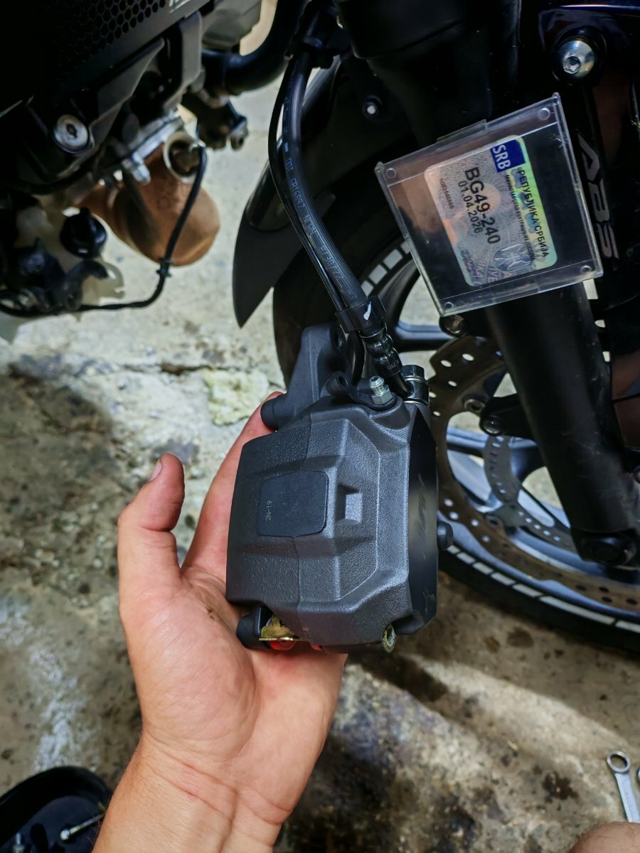

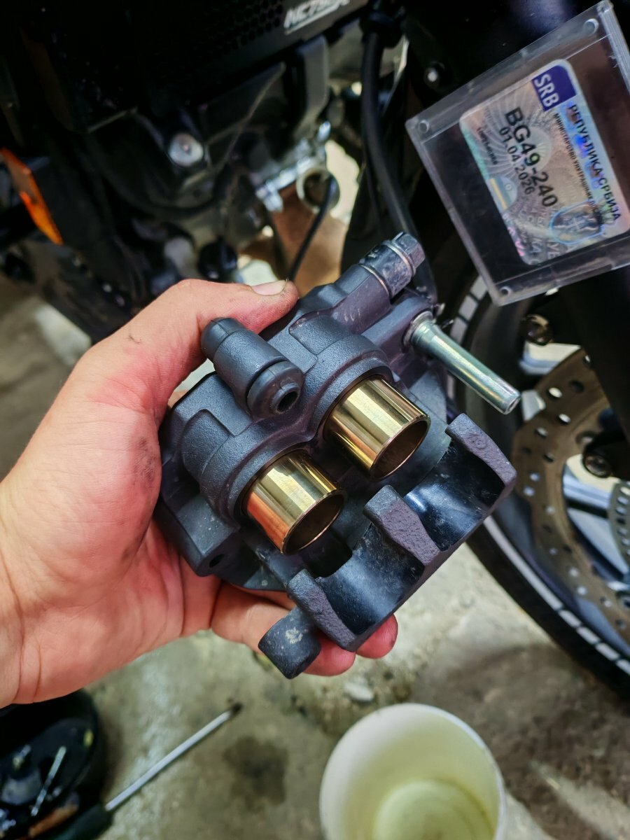

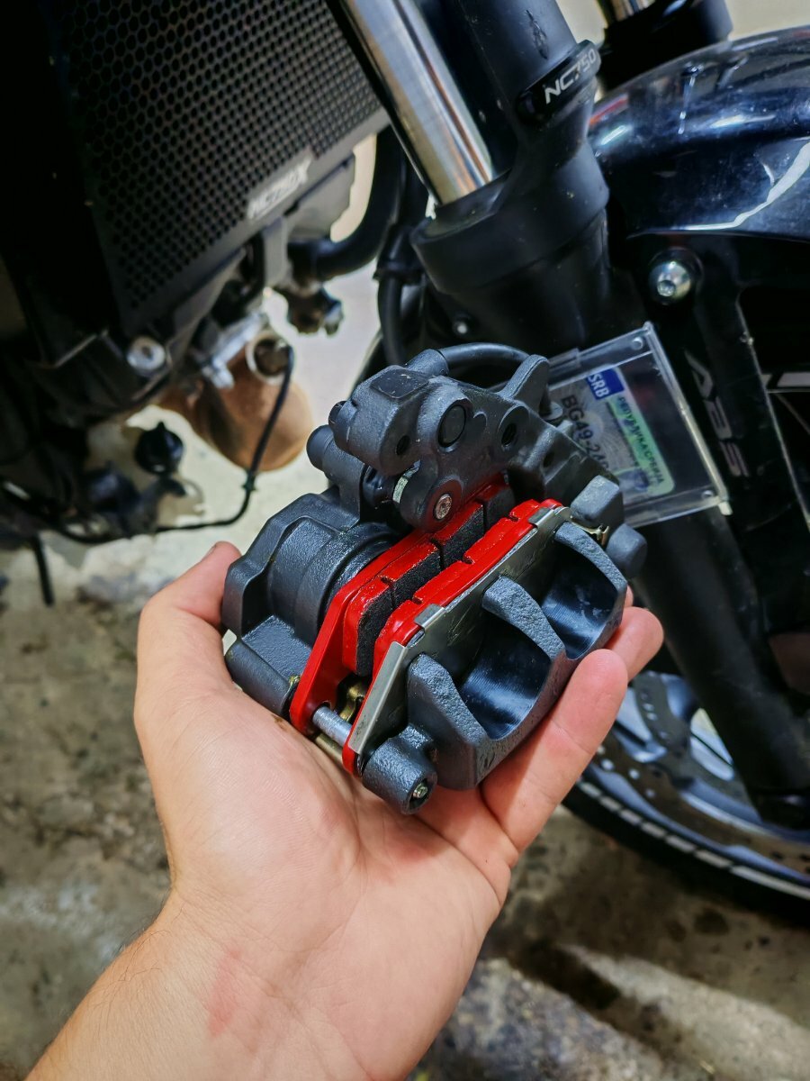

RankoBg87 7222 Napisano Jul 2, 2025 Ne silazi, 3240 postova Lokacija: Beograd Motocikl: Honda NC750x Prijavi odgovor kao problematičan Odradio, prednje pločice, ulje u kocnicama, motorno ulje. Nastavak sutra, pozadi ulje i da se zameni antifriz. 7 1 Citat Podeli ovaj odgovor sa prijateljima Link to post Share on other sites More sharing options...
RankoBg87 7222 Napisano Jul 3, 2025 Ne silazi, 3240 postova Lokacija: Beograd Motocikl: Honda NC750x Prijavi odgovor kao problematičan Ulje pozadi boja soka od jabuke, bas lose bilo, sad je i poluga bolja, nisam nista slikao, nisam imao tri ruke Motor mirnije radi sa ovim uljem, saltanje ok, nesto razmišljam da vozim neko vreme i opet zamenim, kad sam presipao ulje bilo je malo taloga. Antifriz sutra, Ne svidja mi se taj servisni interval u Hondi kakvo god da imali ulje. Gledacu da menjam na nekih 7-8000km 1 Citat Podeli ovaj odgovor sa prijateljima Link to post Share on other sites More sharing options...
RankoBg87 7222 Napisano Jul 12, 2025 Ne silazi, 3240 postova Lokacija: Beograd Motocikl: Honda NC750x Prijavi odgovor kao problematičan Tek sam provozao motor, lepse mi radi, menjac za malo bolji. Al sto sad koci, pre hvata, nema onog sundjer osecaja, zadnja bas lepo hvata. Bas sam zadovoljan. 3 Citat Podeli ovaj odgovor sa prijateljima Link to post Share on other sites More sharing options...
