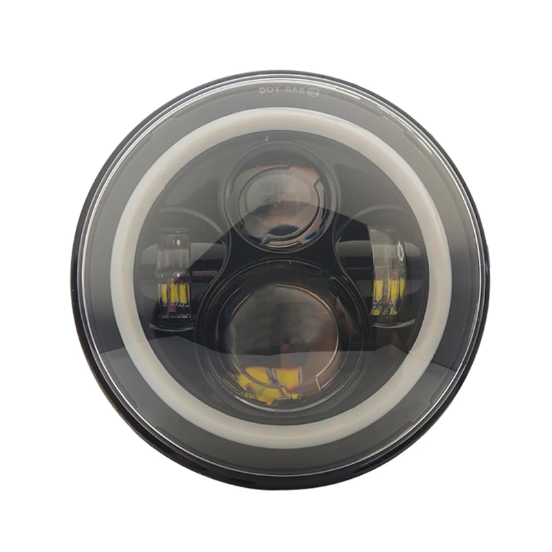

feniks 2675 Napisano Avgust 17, 2022 (promenjeno) Drug član, 907 postova Lokacija: Srbija i okolina Motocikl: Tomos 14 M 1981 Prijavi odgovor kao problematičan Bez zakonske regulative (koja se uglavnom bazira na četvorotočkašima), ostaju nam metode pokušaja i grešaka. Ponekad svesniji proizvođači daju spisak vozila na koja će se LED diode uklopiti (po konstrukciji fara, možemo imati okvirnu sliku koja bi nam led dioda "pasovala"). ECE R128 sertifikat dodeljuje se za optiku LED fara (što znači da je far dizajniran za upotrebu sa LED izvorom svetlosti). Dostupni rezultati istraživanja pokazuju da što je temperatura boje viša, to je bolje, ali samo do određene tačke. Proizvođači automobila najčešće biraju temperaturu od 5800K jer ova boja svetlosti obezbeđuje maksimalan komfor u noćnoj vožnji. Smanjuje ukupan osećaj umora i čini vožnju u mraku sigurnijom i prijatnijom. U međuvremenu, na tržištu postoji mit da što je viša temperatura boje (vrednost izražena u Kelvinima), to je bolja vidljivost. Najbolji efekat kod HID svetala (ksenoni) je: 5,000K sa 35w balastom : 1,140 maksimalnih luksa 5,000K sa 55w balastom : 1,430 maksimalnih luksa Ispravna temperatura boje treba da obezbedi optimalan kontrast za bezbednu vožnju. Svetla za maglu obično stoje na oko 2700 - 3000 K, od 4000 - 5.000 K je raspon gdje je belo svetlo, a preko 6.000 K je svetlo plave nijanse. Ono što proizvođači deklarišu na LED pakovanju ne poklapa se uvek sa stvarnošću. Ovo se posebno odnosi na jeftine dalekoistočne LED izvore svetlosti – istraživanje je pokazalo da zbog lošeg upravljanja toplotom, jeftine LED ne održavaju stabilnu temperaturu boje tokom svog života. Sijalice sa temperaturom od 6 000 K (hladno bela) na ambalaži često dostižu i do 7 000 K (plavičasta boja) tokom rada. Takva boja svetlosti je veoma opasna ne samo za vozača već i za ostale učesnike u saobraćaju (a i privlači pažnju policije). Da bi ugradnja LED sijalice najbolje ispunila svoju funkciju, mora što više da podseća na halogene izvore u pogledu mapiranja snopa svetlosti na putu. Važno je ne samo da mehanički podesite LED sijalice koje se ugrađuju u unutrašnjost farova, već i da osigurate da snop svetlosti koji pada na put bude u skladu sa onim što kaže zakon o halogenim sijalicama (sertifikat ECE R37). Standard ECE R112 kaže da maksimalna vrednost lumena u halogenim farovima ne sme biti veća od 2000. Često proizvođači, na primer za izvore svetlosti H4, zbrajaju dugačka i kratka svetla (dva zraka nikada ne sijaju zajedno, ali je postignut marketinški efekat). Lumeni kod LED-a nemaju nikakav značaj. Čemu poplava lumena, ako "kiša" ne padne gde treba? Svetlosni snop se meri u 3 svetlosne tačke na putu. Na to ukazuje takozvani faktor FOM, takozvana slika zasluga (merena u luksima). Ponovo je povezan sa ECE R122 standardom i takozvanim asimetričnim svetlosnim snopom. Shodno tome, svetlosni snop treba da ima ograničeni domet u suprotnoj traci kako bi se izbeglo zaslepljivanje nadolazećeg saobraćaja, duži domet na suprotnoj strani vozača. Stoga su najvažnija merna mesta za dobro osvetljenje puta prikazana na donjoj slici – sa dvostrukom težinom koja se daje intenzitetu svetlosti u dugoj zoni na 75 metara napred na suprotnoj strani vozača. Neki LED obnovljivi izvori svetlosti dostupni na tržištu uveravaju nas da im je životni vek čak 50.000 sati, dok poznati i renomirani proizvođači nude samo 5.000 sati. Zbog nedostatka standardizacije u opisivanju LED proizvoda, što je rezultat nedostatka legalizacije ili odobrenja, a samim tim i upotrebe na javnim putevima, industrija nije razvila doslednu nomenklaturu opisa na ambalaži. Otuda haos u ovoj temi. Korišćenjem brendiranih visokokvalitetnih LED dioda možemo biti sigurni da svetlo pada tačno tamo gde je potrebno, bez zaslepljivanja vozača vozila koja dolaze (SafeBeam tehnologija). Zbog standarda odobrenja nametnutih halogenim sijalicama i LED diode treba da oponašaju isti. To nije hir zakonodavaca, to je sve u našu korist, jer se tiče bezbednosti drumskog saobraćaja. Još jedna zemlja EU legalizuje upotrebu LED opreme na javnim putevima LIGHTINGACADEMY.EU Od decembra, austrijski vozači mogu da koriste LED nadogradnju koja je legalna na javnim putevima. Austrijsko savezno ministarstvo za zaštitu klime, životnu sredinu... Usaglašavamo se sa Evropom, a muku nam zadaje nivelacija farova. Promenio Avgust 17, 2022 član feniks 1 Citat Podeli ovaj odgovor sa prijateljima Link to post Share on other sites More sharing options...
bdada 17033 Napisano Avgust 18, 2022 moto merkat °°, 5034 postova Lokacija: Šid Motocikl: Yamaha TDM 3VD Prijavi odgovor kao problematičan Najvazniji momenat je " za upotrebu na odabranim modelima vozila." I naravno cena od 180€. 1 Citat Podeli ovaj odgovor sa prijateljima Link to post Share on other sites More sharing options...
