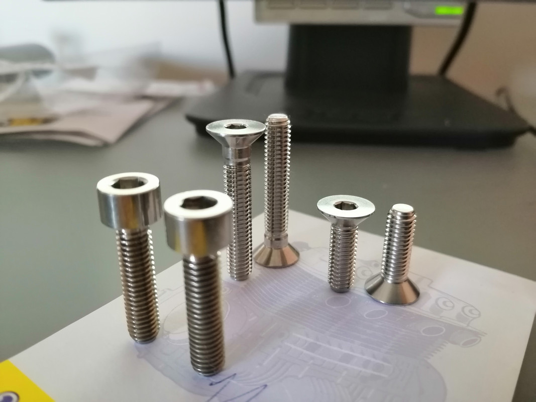

Alekre 18201 Napisano Jul 12, 2022 Integrisan, 8856 postova Lokacija: Smederevo Motocikl: TDM 900 Prijavi odgovor kao problematičan Uzmeš šubler, pomično / kljunasto merilo, kako god Uzmeš i alat za merenje koraka navoja. Demontiraš sve te šrafove koje hoćeš da zameniš i premeriš. Na primer, M6 x 35 korak 1.25, itd. Kad imaš te informacije onda imaš šrafove u raznom kvalitetu. Kupiš npr. titanijumske kao ja 3 Podeli ovaj odgovor sa prijateljima Link to post Share on other sites More sharing options...
boza boxer 37 Napisano Jul 14, 2022 U prolazu, 45 postova Lokacija: Pancevo Motocikl: Bmw r1100r Prijavi odgovor kao problematičan On 12.7.2022. at 15:12, Alekre je napisao: Uzmeš šubler, pomično / kljunasto merilo, kako god Uzmeš i alat za merenje koraka navoja. Demontiraš sve te šrafove koje hoćeš da zameniš i premeriš. Na primer, M6 x 35 korak 1.25, itd. Kad imaš te informacije onda imaš šrafove u raznom kvalitetu. Kupiš npr. titanijumske kao ja Zato ja ne mogu da nadjem titanijumsku plocicu za nogu psa. Sav titanijum Srbije se kotrlja na Alekreovom motoru hahahah 2 Podeli ovaj odgovor sa prijateljima Link to post Share on other sites More sharing options...
Alekre 18201 Napisano Jul 14, 2022 Integrisan, 8856 postova Lokacija: Smederevo Motocikl: TDM 900 Prijavi odgovor kao problematičan Imam razne. Titanijumske, nerađajući čelik i alumijumske na mestima tipa vizir, tablice i sl. Podeli ovaj odgovor sa prijateljima Link to post Share on other sites More sharing options...
