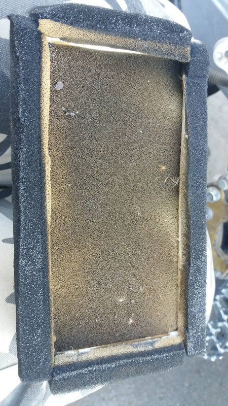

lord_oblivion 1417 Napisano Novembar 11, 2018 Ne silazi, 6324 postova Lokacija: Meljak Motocikl: KLX250S efi klot, GV 2.0 ADV edition Prijavi odgovor kao problematičan Vratio se sa Homolja. Prašine za izvoz, petorica (WR400F, KTM 640, KTM 525, DR350, XT600E), menjao sam poziciju u grupi i dobro sam se naprašio. Sutra kad operem motor otvoriću airbox da vidim kako šljaka filter koji sam pravio. Teren i sama grupna vožnja nisu dozvoljavali veće brzine od 40ak pa nisam mogao da testiram prednju amortizaciju u tim uslovima. Citat Podeli ovaj odgovor sa prijateljima Link to post Share on other sites More sharing options...
lord_oblivion 1417 Napisano Novembar 17, 2018 Ne silazi, 6324 postova Lokacija: Meljak Motocikl: KLX250S efi klot, GV 2.0 ADV edition Prijavi odgovor kao problematičan Koliko su teren i grupna vožnja dozvoljavali da isprobam, prednje vešanje mnogo bolje radi sa 15w nego sa predhodnim 10w. Subjektivan utisak je da je motor mnogo stabilniji i upravljiviji. Ostao sam dužan fotke filtera vazduha: To je bilo stanje posle dva dana intenzivnog prašinarenja, malo treći malo poslednji u grupi. Interesantno da je samo prvi sunđer (od dva) pokupio svo đubre dok je drugi sunđer ispod njega ostao potpuno čist. Na drugoj slici se lepo vide karakondžule u kutiji pre filtera i sterilna sredina nakon filtera Citat Podeli ovaj odgovor sa prijateljima Link to post Share on other sites More sharing options...

hakala 73 Napisano Novembar 19, 2018 Svrati ponekad, 301 postova Lokacija: Čačak Motocikl: KTM EXC, TA 650 Prijavi odgovor kao problematičan I ja sam na mom bivsem xt-u prepravljao filter vazduha, dosta uspesno je bilo. Pored toga sam ceo airbox premazao tankim slojem tovatne masti, tako da i ako nesto prodje zalepi se za airbox. Lorde jel zadnji tocak na tvom xt-u 18"? Citat Podeli ovaj odgovor sa prijateljima Link to post Share on other sites More sharing options...
