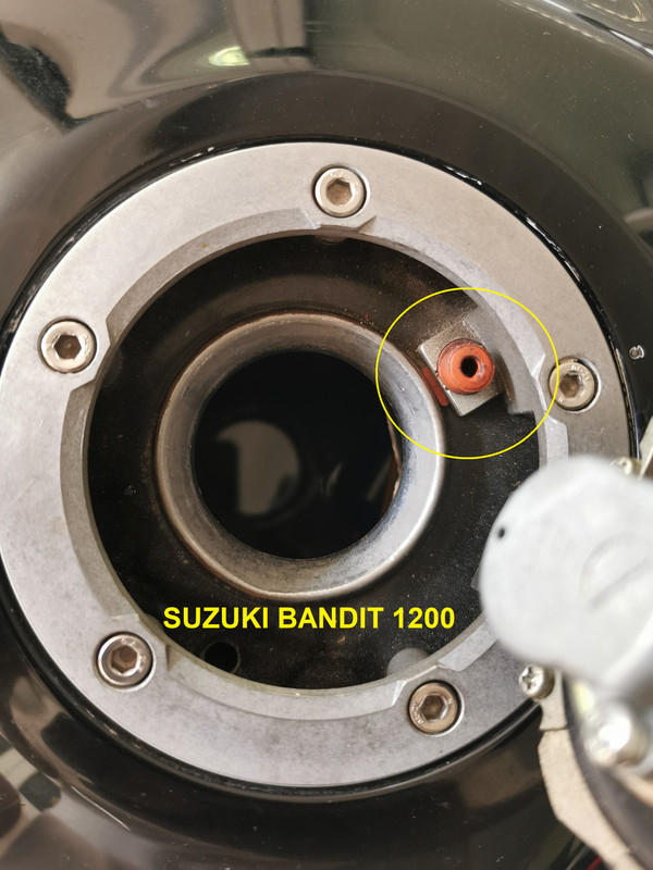

N.F.S. 26210 Napisano Jun 13, 2022 Integrisan, 10661 postova Lokacija: Kragujevac Motocikl: ---Honda--- Prijavi odgovor kao problematičan Nisam citao sve ali (posto je isti stopli a radio sam na cbr1000f) postoji mesto koje se busi, 3mm burgijom... Kada se otvori poklopcic kljuca, u gornjem desnom uglu. Probacu da nadjem sliku, tuda se ne osteti nista a rezervoar dise. 1 Citat Podeli ovaj odgovor sa prijateljima Link to post Share on other sites More sharing options...
N.F.S. 26210 Napisano Jun 13, 2022 Integrisan, 10661 postova Lokacija: Kragujevac Motocikl: ---Honda--- Prijavi odgovor kao problematičan Evo je pozicija, omasio sam u postu iznad. 1 Citat Podeli ovaj odgovor sa prijateljima Link to post Share on other sites More sharing options...
kolak108 27 Napisano Jun 13, 2022 U prolazu, 48 postova Lokacija: Beograd Motocikl: Honda, QJ Motor Prijavi odgovor kao problematičan pre 3 minuta, N.F.S. je napisao: Evo je pozicija, omasio sam u postu iznad. Iskreno hvala puno na ovome to mi je i majstor preporucio pre par meseci i ja nisam znao gde to moze da se izbusi(ali evoo reesenja), ali ja to gledam kao posledjnu opciju Probao bih da namestim prvo na normalan nacin(ako moze) Takodje moje pitanje je da li ulazi kisa i da li pravi probleme od tog momenta(dobro je znati za nedaj boze ako dodje do toga da moram da izbusim poklopac)... na primer Pri pranju voznji po kisi stajanju na istoj i td. Citat Podeli ovaj odgovor sa prijateljima Link to post Share on other sites More sharing options...
N.F.S. 26210 Napisano Jun 13, 2022 Integrisan, 10661 postova Lokacija: Kragujevac Motocikl: ---Honda--- Prijavi odgovor kao problematičan Nikakvih problema imao nisam a 11 godina sam je vozio tako. Korodira metalna cev unutar rezervoara, odusak, zacepi se toliko da ugasi motor (vakuum)... Onda je jedino resenje ovo. Probao sam hemijiom, kompresorom, nisam uspeo otpusiti.. Ova je rupica sredila situaciju Na CBR tanje je crevce odusak, deblje preliv. 1 Citat Podeli ovaj odgovor sa prijateljima Link to post Share on other sites More sharing options...
kolak108 27 Napisano Jun 13, 2022 U prolazu, 48 postova Lokacija: Beograd Motocikl: Honda, QJ Motor Prijavi odgovor kao problematičan Pre 8 sati, N.F.S. je napisao: Nikakvih problema imao nisam a 11 godina sam je vozio tako. Korodira metalna cev unutar rezervoara, odusak, zacepi se toliko da ugasi motor (vakuum)... Onda je jedino resenje ovo. Probao sam hemijiom, kompresorom, nisam uspeo otpusiti.. Ova je rupica sredila situaciju Na CBR tanje je crevce odusak, deblje preliv. Hvalaaa! Puno Mislio sam da cu danas stici da to zavrsim ali sipak... posao Sutra zavrsavam, probavam i javljam vam kakva je situacija dal sam toliko sludjen da sam creva zamenio Kako god javljam sta sam odradio Nadam se da cu uspeti Citat Podeli ovaj odgovor sa prijateljima Link to post Share on other sites More sharing options...
