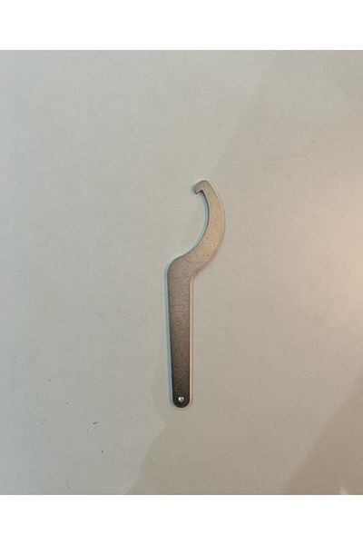

Motorcyclist 23222 Napisano Februar 12, 2025 Integrisan, 7447 postova Lokacija: Vojvodina Motocikl: Kwikasfuki 600 Prijavi odgovor kao problematičan Mislim da mora imati kuku na oba kraja. Kontaktiracu Eurosumara da vidim sta kazu. Citat Podeli ovaj odgovor sa prijateljima Link to post Share on other sites More sharing options...
boza_kg 6912 Napisano Februar 12, 2025 Ne silazi, 4992 postova Lokacija: Kragujevac Motocikl: Kymco Agility+ 300 Prijavi odgovor kao problematičan Ne mora kuka sa obe strane. Moj (fabrički) ključ izgleda ovako nekako, sa njime štelujem: 2 Citat Podeli ovaj odgovor sa prijateljima Link to post Share on other sites More sharing options...
Motorcyclist 23222 Napisano Februar 12, 2025 (promenjeno) Integrisan, 7447 postova Lokacija: Vojvodina Motocikl: Kwikasfuki 600 Prijavi odgovor kao problematičan 2 minutes ago, boza_kg said: Ne mora kuka sa obe strane. Moj (fabrički) ključ izgleda ovako nekako, sa njime štelujem: Ok hvala. Jel kod tebe isto tako sa rupama ili je drugacije? Poslao sam upit i njima a mozda se jos neko od kolega javi da zna gde ima da se kupi ili mozda ima viska pa hoce da proda. Promenio Februar 12, 2025 član Motorcyclist Citat Podeli ovaj odgovor sa prijateljima Link to post Share on other sites More sharing options...
boza_kg 6912 Napisano Februar 12, 2025 Ne silazi, 4992 postova Lokacija: Kragujevac Motocikl: Kymco Agility+ 300 Prijavi odgovor kao problematičan Da sa rupama. Liči da je isti princip kao tvoj. Nemam neku bolju sliku, al valjda se vidi odavde: 1 Citat Podeli ovaj odgovor sa prijateljima Link to post Share on other sites More sharing options...
misa-pei 10128 Napisano Februar 12, 2025 Drug član, 3369 postova Lokacija: Beograd, Tresnja Motocikl: CBR 1000F - Bedevija, Stromčina - Šarac Prijavi odgovor kao problematičan Kad nismo imali te ključeve, staviš krpu na prsten (može i guma), papagajke se lepo podese i okrećeš. 3 Citat Podeli ovaj odgovor sa prijateljima Link to post Share on other sites More sharing options...
