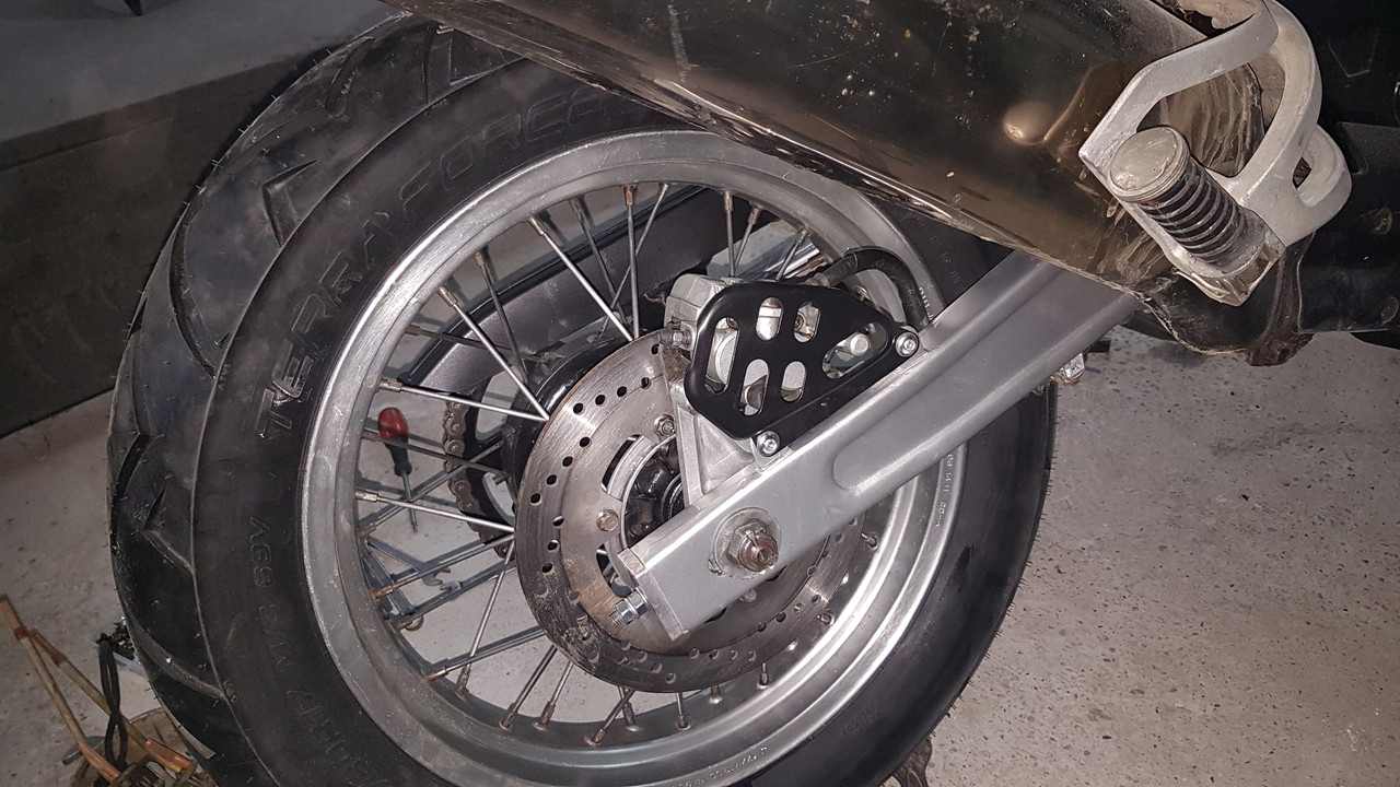

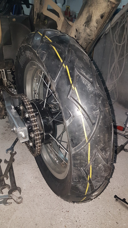

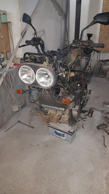

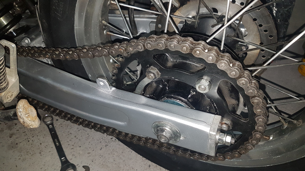

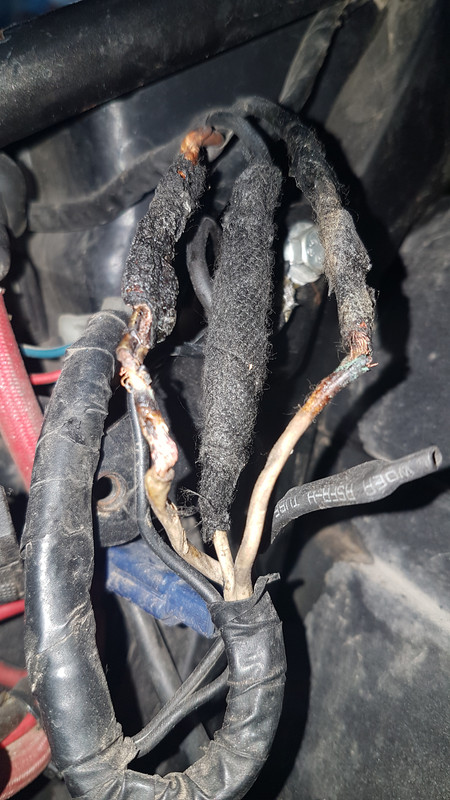

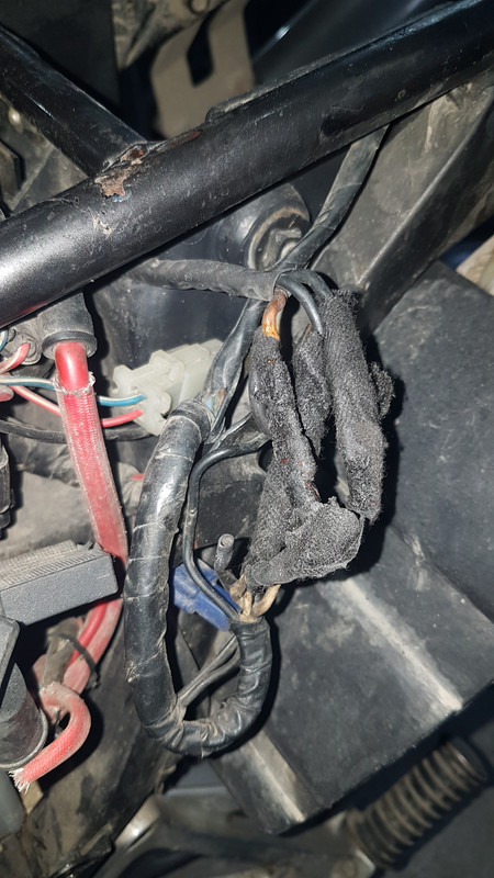

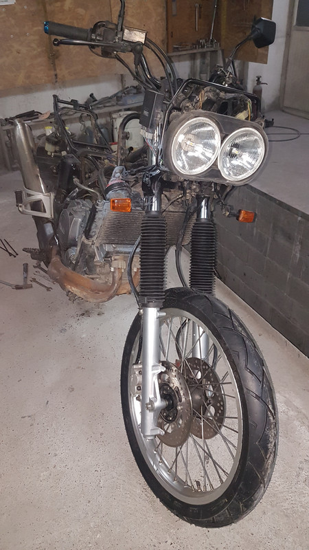

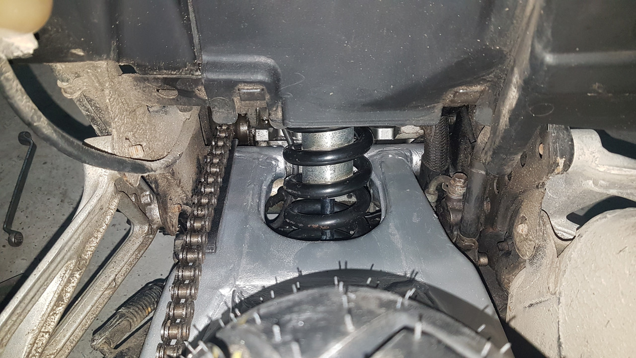

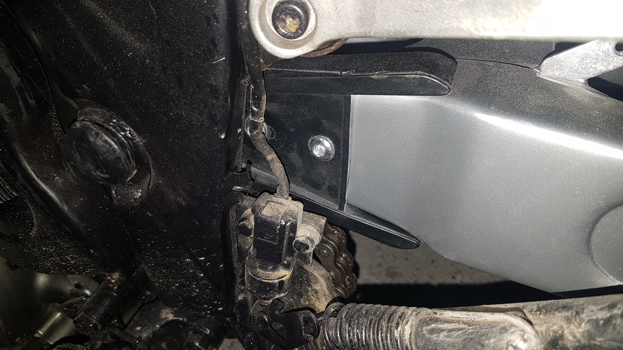

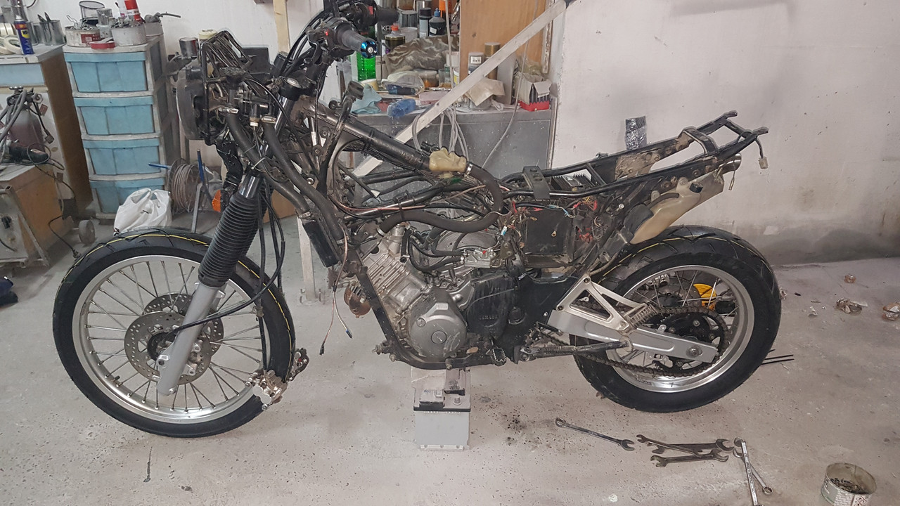

Novola 2135 Napisano Januar 25, 2022 Drug član, 1705 postova Lokacija: Sremska Mitrovica Motocikl: Yamaha Super Tenere XTZ 750 Prijavi odgovor kao problematičan *KARBURATORI 3: KARBURATORI UZVRAĆAJU UDARAC!* Spavao danas 2h ukupno, mrtav sam umoran, izašao iz noćne smene. A evo pre 15min došao od majstora, vraćali karburatore na motor, od 17h. Točkove, prednja, zadnja viljuška. Delovalo je kao prost poslić, šta tu ima, malo podmažeš osovinu i to je to, teraj. Eh da je tako Pre svega, spakovao sam se ko na vašar da idem, nosim creva za gorivo, benzina, karburatore, one delove što su na čišćenju bili, komplet ogibljenje, i oba točka! Kao cirkus! Ne znam kako je u twingića to stalo, ali veći je nego što izgleda! (Thats what she said, ha!) Posle uvodne kafice, razume se, nije Zoki šišarka, pravi domaćin čovek, unosimo motor u garažu i krećemo od zadnje viljuške. Detaljno se sve pregleda, čisti pa dobro podmazuje. Malo je teže legla viljuška, levo desno i hop, došla na svoje mesto. Klizač lanca naravno stavljen, bio je kao kamen i tek posle zagrevanja fenom uspevamo da ga ubacimo kako valja i trebuje. Pravljena osovina legla bez problema, škripanje vešanja i zvanično, REŠENO! Radost do neba! Dalje, nastavljamo sa kočionim kleštima, i kratkim osvrtom na glavni cilindar zadnje kočnice vidimo da se skoro odvrnuo glavni šraf creva na gornjoj strani, jer tamo neki mamlaz nije dobro stavio osigurač pre 2 godine kad je pokušavao da sam to uradi, naravno, moja malenkost je u pitanju. Ništa novo Koliko može da se vidi na slikama, trudio sam se da sve šarafe, platne i matice ili detaljno očistim ili zamenim novim. Recimo za primer da su matice za štelovanje zategnutosti lanca bile 14 i 13 na jednoj strani i 13 i 12 na drugoj. Sad su uredno sve 12ice. Sitnica, al eto, nervira kad uzmeš da radiš. Ostavljamo lanac nedotegnut, prelazimo lagano na prednji točak da ga što pre osposobimo da stoji, jer nam je postolje na kom je stajao motor bio akumulator Dakle prednje viljuške! Konačno da namontiram one nove harmonike koje obožavam! Nisam se bojao da joj neće lepo stajati, više zbog dimenzija, da ne budu prevelike/premale, kratke, šta gid, al mogu vsm reći da sam ubo meru samo tako! I ubrzo zatim dolazimo i do prvog zajeba! Stavili vile na njihova mesta, dolazi točak, naravno, kontra smo stavili vile, skidaj, okreći, stavljaj ponovo, ja uporno govorim treba ovako, Zoki onako! Ja gledam pravac strelice na gumi, uporan sam "Zoki mora ovako!" Al ne može, mora pinjon sa leve strane na točak. Kako sad mater mu? KONTRA NAMESTILI GUMU. Jebo me vulkanizer i mene i njega, kad nisam lepo objasnio a on nije pitao. Ko veli, prednji točak, može kako hoćeš. Al karica. Moraću opet da skidam i da menjam smer. Dobro, mali zajeb. Nije strašno, relativno bezbolno. Čisto da ne bude kao po loju... E sad, namestili smo mi onako kontra okrenutu gumu, da bi mogli dalje raditi: Podseća na motor Vraćamo se lagano da dovršimo zadnji deo, doteže se lanac, malo nam pravi problem što se nakon gitovanja i farbanja ne vide oznake za zategnutost, pa smo merili udaljenost od centra osovine do kraja zatezača, da bi točkovi bili pravilno nacentrirani. Prazan hod lanca tačno 3cm. Montiraju se štitnici lanca, gornji i donji, sa desne strane ona zaštita kočionih klešta, stavljaju se novi šrafovi, lepi Takođe menjamo ulje u zadnjoj kočnici, izbacili vazduh, povezali sve, isprobali, sve radi dobro. Zadnja viljuška rešena! I šta je beše ono ostalo... Ah da, sitnica.. KARBURATORI! Vrhunac večeri! Prvo montiranje usisnih guma, pravilno pozicioniranje, povezivanje sajle za gas i podešavanje ručice i praznog hoda. Spajamo flašu sa gorivom direktno na karburator, zaobilazimo pumpu za gorivo, da ne opterećujemo akumulator nepotrebnim verglanjem. Isti sam par minuta pre povezao, prethodno ga držao na onom punjaču pametnjakoviću i bogami lepo se pokazao. Vreme je. Ili jesi ili nisi. Palimo, malo vergla, vergla al polako krene da hvata. Sledeće verglanje, BUM! sastavi! I odmah se ugasi. Ok. Opet, povlačim saug, sastavi odmah ovaj put, slušam kako radi, malo drugačije nego pre, spuštam saug, paf, ugasi se. O jebem ti. LER GAS NISAM PODESIO setih se. Upalimo opet pod saugom, podignem ler, sad on već vrti u prepoznatljive obrtaje, to je taj zvuk! Bojažljivo malo dodajem gasa, brrraaap! Zazvoni lepo! Prima gas, ne trza, ne guši. Malo jače gas, ne mnogo, ledeno je, a mesec i po nije paljen, ali lepo radi! Super! Poče malo da puca iz auspuha i bukvalno se pojavljuje plamen dužine 20cm na izduvu! AIRBOX NEMA! Dobija sigurno previše vazduha pa puca, mora da je to! Sad, probajte da zamislite kako se ja osećam u ovoj situaciji: nisam siguran da li će sve raditi dobro, posle gomile zajeba, osluškujem svaki ton, jer sam čuo svaku vrstu gušenja, trzaja, knedle u radu na ovom motoru. Otkucaji srca do plafona, nije ni zbog uzbuđenja, više blaga panika DA LI ĆE BITI OK. Uspeo sam da zabeležim kratko kako je to izgledalo: Zvuči fino jel da? Radi bre ko doksa! Žao mi je što nemam snimak kako zvuči kada sam vratio airbox, mirno, kao mina prima gas, vrti se, milina je čuti! U jednom trenutku čujem Zokija kako govori "Šta se to puši tu?" A meni srce u pete sišlo. Šta se puši? Gde se puši? Ja zadubljen u zvuk i gas, gledam ka akumulatoru a ono kod njega, jedan veći snop žica umotan onom izolacionom trakom se sav istopio, smrdi ona traka, dimi se sve u 16! Gasi motor, i više ne pali! Gledamo one žice, malo se istopilo, gledam akumulator i vidim da je jedna od žica, većih, debljih, koja ide iz reglera umesto na minus, povezana na plus! Pa da li sam normalan! Gledam one žice, raskupusane, nije ni čudo da nisam povezao dobro, još onako žurim radi karbova..ono visi na sve strane, a ima po 3-4 one žice i na plus i na minus klemi...Joškin regler, valjda ga nisam spržio. E sad, jebem li ga, moraću ove električare malo da umešam sad, dal sam napravio masovno sranje, ili će moći nešto da se reši, videćemo. To me neko izmalerisao pre par postova, preporučio da sredim i struju, kad je već skinuto, a ja kao "ma nema problema sa strujom, to je bar uvek bilo ok".. ja i moj jezik. Rešićemo u narednih par dana i to, pa ćemo videti dalje. Uskoro farbanje u konačnu boju... Pozdravljam vas za sad! Rade karbovi 19 1 Citat Podeli ovaj odgovor sa prijateljima Link to post Share on other sites More sharing options...

el classico 6346 Napisano Januar 26, 2022 Drug član, 4258 postova Lokacija: CH-HR-BiH Motocikl: 2002 K1200RS-1989 XTZ 750 Chesterfield- 1989 XTZ 750 FarawayBlue, 1985 Honda XLV750-RD01 Prijavi odgovor kao problematičan Kao laik za struju pitam se zar nije moguće bojama kablova, trake ili štekerea markirati di šta ide?Ovo nije prigovor tebi nego majstoru koji je to priključio.Gesendet von iPad mit Tapatalk Citat Podeli ovaj odgovor sa prijateljima Link to post Share on other sites More sharing options...
Bigor 8141 Napisano Januar 26, 2022 Drug član, 3100 postova Lokacija: Beograd Motocikl: Super Tenere 750 Prijavi odgovor kao problematičan E taj majstor je ujedno i vlasnik, mada stvarno mi nije jasno kako si pogrijesio jer su dzekovi napravljeni da ne mozes pogresno spojiti. Zanimljivo i da osigurac nije crkao, na njemu je 20A original.Послато са Redmi Note 8 помоћу Тапатока Citat Podeli ovaj odgovor sa prijateljima Link to post Share on other sites More sharing options...
Arakis 6550 Napisano Januar 26, 2022 Svakom po zasluzi, 12496 postova Lokacija: NBGD - KN04ET Motocikl: Honde Transalp, plavi i narandžasti, oba za dečake Prijavi odgovor kao problematičan Joskin regler je jako izdrzljiv, povezi pravilno pa probaj opet. Upali i odmah meri napon punjenja (14.2V) i gledaj da li se opet puše žice? Ako ne, teraj dalje Citat Podeli ovaj odgovor sa prijateljima Link to post Share on other sites More sharing options...
Novola 2135 Napisano Januar 26, 2022 Drug član, 1705 postova Lokacija: Sremska Mitrovica Motocikl: Yamaha Super Tenere XTZ 750 Prijavi odgovor kao problematičan 2 hours ago, Bigor said: E taj majstor je ujedno i vlasnik, mada stvarno mi nije jasno kako si pogrijesio jer su dzekovi napravljeni da ne mozes pogresno spojiti. Zanimljivo i da osigurac nije crkao, na njemu je 20A original. Послато са Redmi Note 8 помоћу Тапатока E brate, ja o struji ne znam ama baš ništa, ništa to ja nisam čačkao ni dirao. Tako je bilo na motoru do zadnjeg dana. Prespojio sam loše jer, iako su žice otprilike dužine i položaja da se jasno vidi koja ide gde, jedna ta pomenuta može komotno i na plus i na minus, a usled pomeranja motora i skidanja tih delova ovih dana se sve raskupusalo pa je bilo, pomozi bože gde koja ide. 27 minutes ago, Arakis said: Joskin regler je jako izdrzljiv, povezi pravilno pa probaj opet. Upali i odmah meri napon punjenja (14.2V) i gledaj da li se opet puše žice? Ako ne, teraj dalje Povezao sam odmah posle pravilno, ali smo videli da se te iste žice opet vrlo brzo greju, pa smo odustali od daljeg paljenja. Iskreno, ne sećam se napona koji je pravila u tom trenutku, nisam se setio ni da pogledam. Možda skoknem danas pa da uslikam situaciju pa da vidite koje žice su u pitanju pa možda bude moglo i na daljinu da se reši. Ne verujem da je neki ogroman problem, jer vi ste to lično pakovali i lepili, sigurno je sve na svom mestu. Citat Podeli ovaj odgovor sa prijateljima Link to post Share on other sites More sharing options...
Arakis 6550 Napisano Januar 26, 2022 Svakom po zasluzi, 12496 postova Lokacija: NBGD - KN04ET Motocikl: Honde Transalp, plavi i narandžasti, oba za dečake Prijavi odgovor kao problematičan Ok, čekam Citat Podeli ovaj odgovor sa prijateljima Link to post Share on other sites More sharing options...

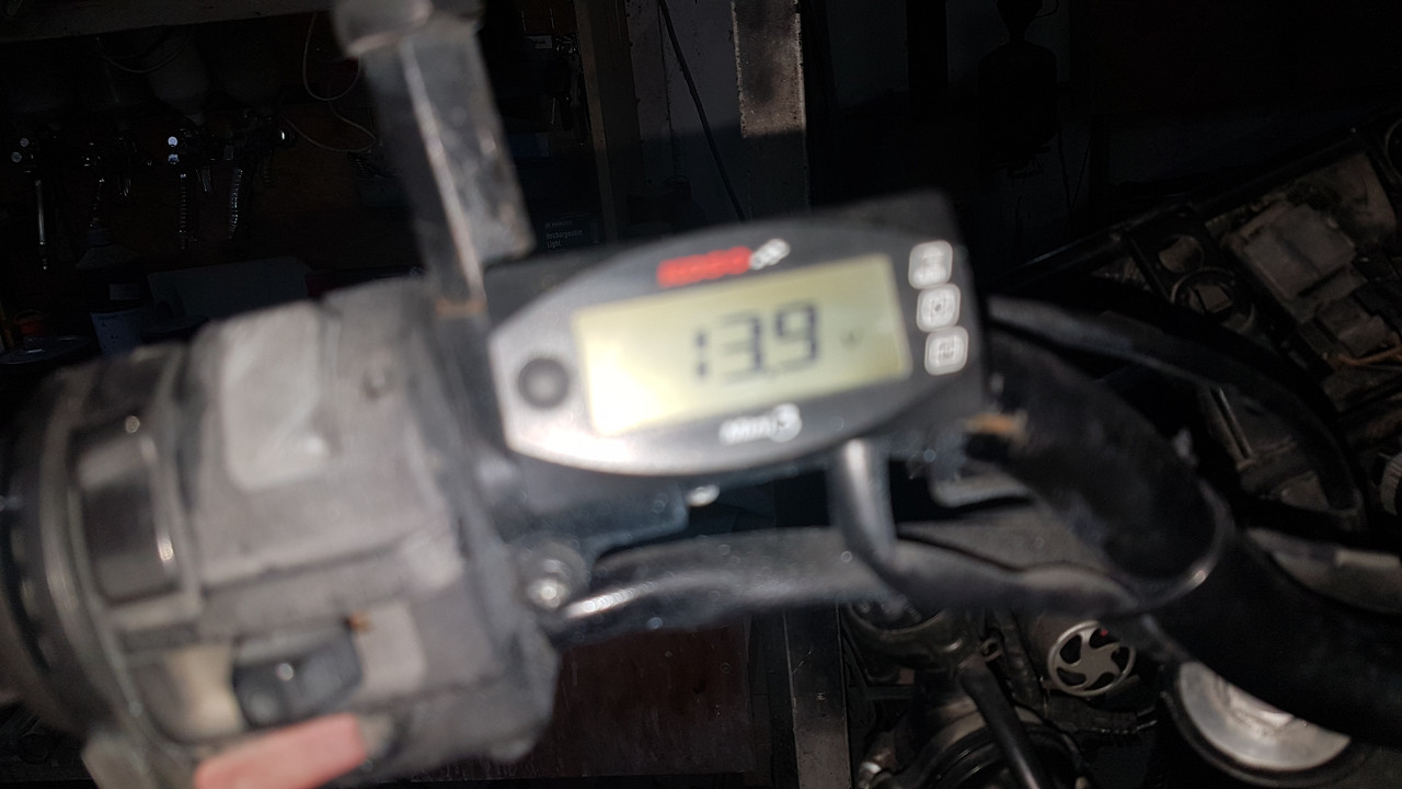

Novola 2135 Napisano Januar 26, 2022 Drug član, 1705 postova Lokacija: Sremska Mitrovica Motocikl: Yamaha Super Tenere XTZ 750 Prijavi odgovor kao problematičan Sedim i gledam Frozen po devet milioniti put, u pauzama igram Fluvsies na tabletu, sakupljam detetu novčiće, šta ću... a u meni kuva da odem da vidim šta je to sa strujom. @drmilan_ nešto ne verujem da je regler, al sve je moguće. Moram ga opet upaliti da vidim koliko puni. Nervira me što je velik broj žica spojen u jedan bunt, i ulepljen trakom, a traka ta zajebana za skidanje do mojega! Da raspetljam da vidim da li se oglolila negde neka žica, kratak spoj, bilo šta. Citat Podeli ovaj odgovor sa prijateljima Link to post Share on other sites More sharing options...

Novola 2135 Napisano Januar 26, 2022 Drug član, 1705 postova Lokacija: Sremska Mitrovica Motocikl: Yamaha Super Tenere XTZ 750 Prijavi odgovor kao problematičan E crtanih mi je preko glave, manite me još preporuka, taman sam izašao iz Pepa prase faze (Encanto inače najbolji crtać, sad izašao pre mesec dva, jednom kad odgledaju gotovo je, samo će njega hteti) Otišao danas opet da upalim motor premerim napon, vidim tu struju i to. Regler i dalje puni kako je pre i punio, ne verujem da je njemu išta bilo, urednih 13,9v. Tri žice koje izlaze iz reglera, tri faze koje su izgorele, ne znam zašto su izgorele, ali definitvno sam minus žicu reglera povezao na plus onda kad sam se zajebao. Sigurno da je tu nešto zabrljalo. I jebo mamu i dalje radi kako treba! Nije slučajno taj regler bolji od svih fabričkih izgleda. Znači regler ispravan! Uz dogovor sa gosn @Arakis, trebalo bi skinuti taj regler i poslati na dijagnostiku, ako treba šta da se prelemi, prepravi pa da sam opet miran, a taj spoj žica ponovo prepakovati, prelemiti i da bude mirna Bačka posle. To je sledeći korak. A malo sam snimio i kako motor radi full upakovan. Lepo radi! Malo psujem na videu al ajd, ne zamerite baš. Znači skidamo regler, šalje se na kontrolu, nove žice, da se preleme kontakti, izoluje, sve po redu. Plastike se uskoro farbaju, do kraja ove nedelje, valjda će biti. Nalepnice. I okrenuti gumu u pravom smeru. Opet gomila poslova. Ubiće me onaj majstor, svaki dan sam mu u radionici, baš sam seljak.. al jbg. 4 1 Citat Podeli ovaj odgovor sa prijateljima Link to post Share on other sites More sharing options...
