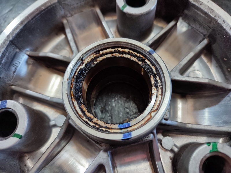

Žaksi 9766 Napisano Septembar 11, 2022 Ne silazi, 2427 postova Lokacija: Jagodina Motocikl: Suzuki Bandit 650SAL0 Prijavi odgovor kao problematičan Ja znam,da što se tiče motora,bolestan oko održavanja,ali ovakvo stanje je za plakanje.Satelis koliko god da naplatiš,malo je.Inače,za ovaj model skutera,lično smatram mnogo dobar.Takođe,pratim. 1 Citat Podeli ovaj odgovor sa prijateljima Link to post Share on other sites More sharing options...

Žaksi 9766 Napisano Septembar 11, 2022 Ne silazi, 2427 postova Lokacija: Jagodina Motocikl: Suzuki Bandit 650SAL0 Prijavi odgovor kao problematičan Ne treba niko ništa da ti dozvoli,dovoljno je da ovako nešto vidiš,za to nije potrebno ni znanje ni škola.Na ovako nešto bi se okrenuo i otišao odmah,bez i da bilo šta pitam.Ovo nije otvoreno i očišćeno od kada je napravljen. Citat Podeli ovaj odgovor sa prijateljima Link to post Share on other sites More sharing options...

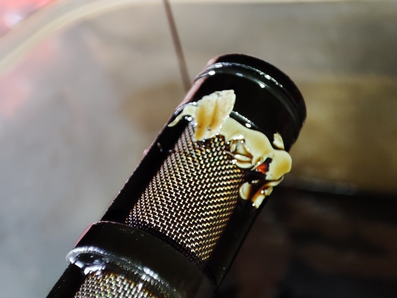

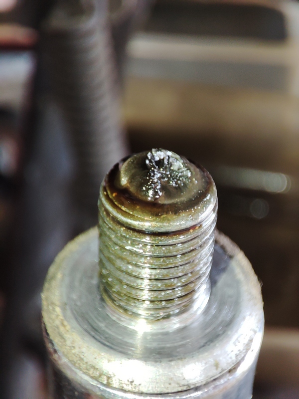

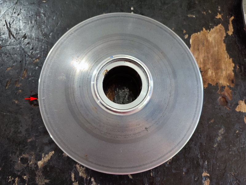

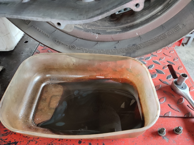

Satelis 17727 Napisano Septembar 11, 2022 Integrisan, 9759 postova Lokacija: Beograd - M.M.Lug Motocikl: Peugeot Satelis250 ...... Honda NC750XD Prijavi odgovor kao problematičan Pre 8 sati, Korto Malteze je napisao: Ajme, svaka ti čast! Ovo se ništa nije videlo tokom provere, tj. vožnje? Skoro nista neobicno, prvo sam mislio da je radjeno kvacilo jer hvata tj krece gotovo momentalno uz blago podrhtavanje (pregrejane lamele). Nikakvo cangrljanje, trzanje u voznji, rupa pri ubrzanju.... nista apsolutno. Pre 5 sati, punisa 16 je napisao: Zato je uvek bolje kupovati od preko grane. Ovaj je od preko kupljen, samo ne znam dal italija ili svica. prelazim na mot. ulje koje nemam na meracu sa desne strane ima ispust i sito filter rekao bi da su delovi od dihtunga sa leve strane je filter ulja i drugi ispst, cep sa magnetom na vrhu to je to sto je bilo u motoru ovu oznaku filtera nosi ulje iz reduktora Za 2.500km provera nivoa ulja pa stancanje jos 2.500km do servisa da se vidi sta ce biti pri ispustanju na magnetu i situ. kociona je takodje za zamenu, na levoj je gore stanje tako da se nisam trudio slikati Zamenjena kociona napred-nazad, diskovi i plocice napred su Ok dok je pozadi disk u bas losem stanju. Sav je u talasastim brazdama. Ostaje tako dok se plocice ne potrose, posle sledi novi disk sa plockama. Ceka se utorak da stignu delovi ne bi li se sklopio CVT i f. vazduha, zatim pravac da se opere motor i oko motora, hladnjak napred pogotovo. Proba i ako je sve Ok ..... pakovanje uz plan sta i kako za dalje. 3 Citat Podeli ovaj odgovor sa prijateljima Link to post Share on other sites More sharing options...

Satelis 17727 Napisano Septembar 11, 2022 Integrisan, 9759 postova Lokacija: Beograd - M.M.Lug Motocikl: Peugeot Satelis250 ...... Honda NC750XD Prijavi odgovor kao problematičan Pre sat vremena, MaxiS je napisao: Evo, ja cu uskoro prodavati moj. Sta mislite, da nema ulaganja? Da cu dati nekome neku garanciju? Da ce iko prodati vozilo u savraenom stanju? Sve je to polovno i izvozeno... Vrlo je tesko da neko proda savrseno vozilo (ma kog tipa, skut, motor auto), a da je u savrsenim stanju. Samo ako je nekome dosadno, pa eto... Eto kolega NFS, ali koliko je takvih sa oglasa? Mozda jedan posto. Tako da ovi komentari, kako je neko nekog zahebo, ili se neko zahebo kupivsi krš... Novo je u prodavnici. Vecina bi da kupi sto bolje, za sto manje para i da ne ulozi nista ako je moguce dok ga rabi. Voza se malo, prati cenu i ide na dobos dalje. Meni nije dosadno, ono sto imam cuvam, gledam da bude uvek i u svakom trenutku spremno na put oko Sveta. Nikad nikom u zivotu svome ne bi uvalio nista, pogotovo ne bajk jer se sa njim na 1 moze izgubiti zivot.... jedan sraf, matica il pucanje kaisa moze mnogo kostati. Oba vozila su moja bila nekad, jedno na 2 tocka, drugo na 4 .... brdo radnih sati, delova, love je ulozeno, isto tako je i u NC ulozeno .... ni jednog trenutka nije mi zao. Tu lovu nikad necu izvuci, nit na nju mislim jer mi lova nije bitna, bitno mi je srce puno kad sednem, okrenem kljuc i odem u tri lepe p*zde materine bez da razmisljam dal ce se desiti neki kvar. Kymco sa slika ocigledno nije video odrzavanje proteklih min 30-35Kkm, dobro je dosao do ove km predjene i sreca je velika sto se vlasniku nista nije desilo dok ga je vozio par hiljada km. Ljudi su stoka..... 2 5 Citat Podeli ovaj odgovor sa prijateljima Link to post Share on other sites More sharing options...

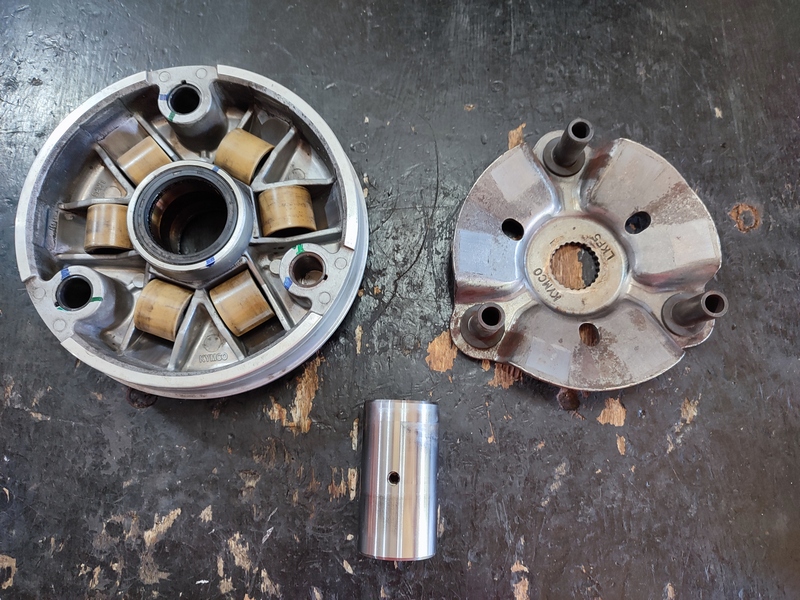

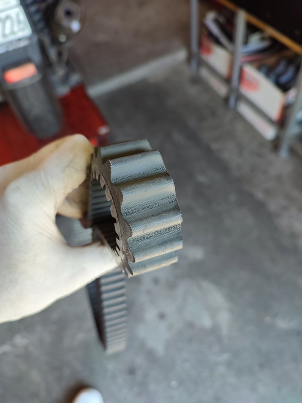

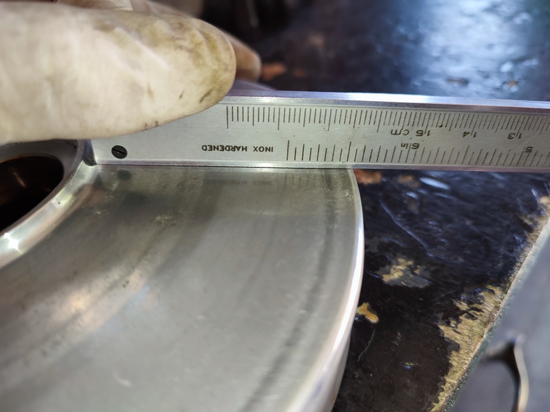

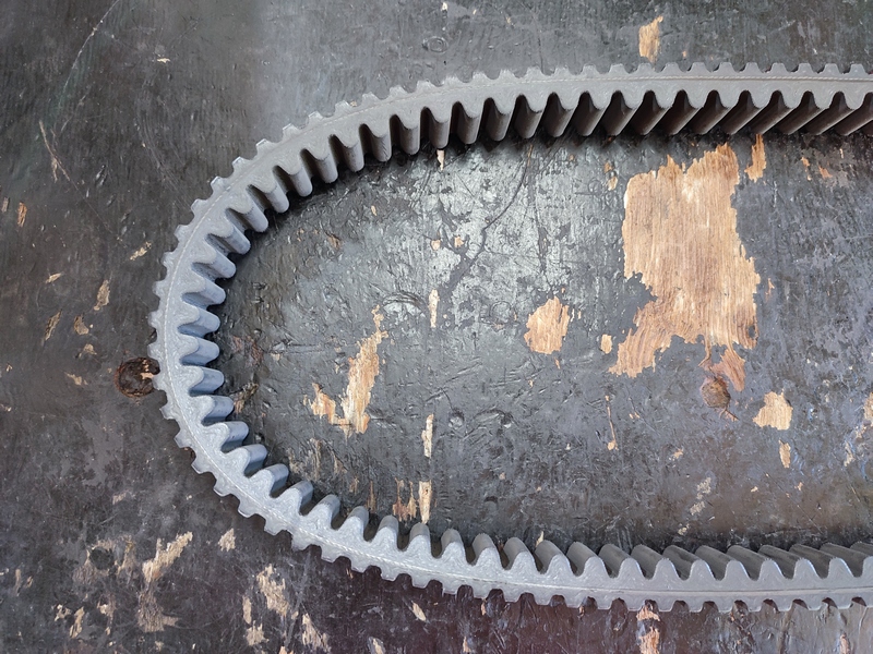

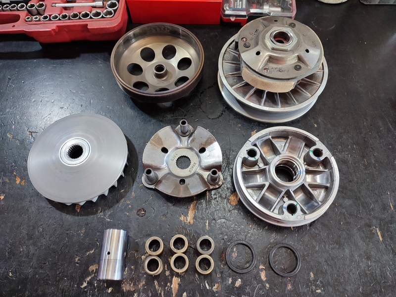

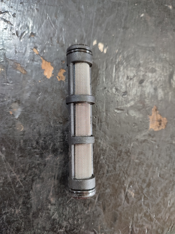

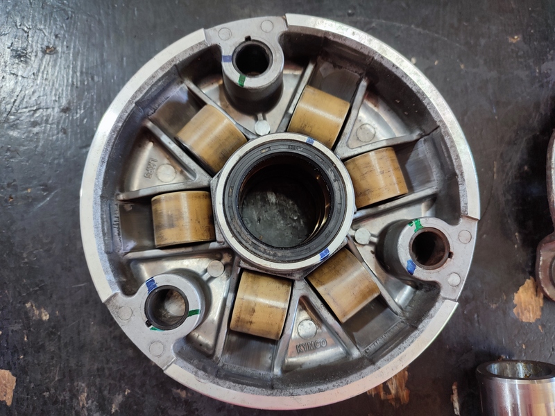

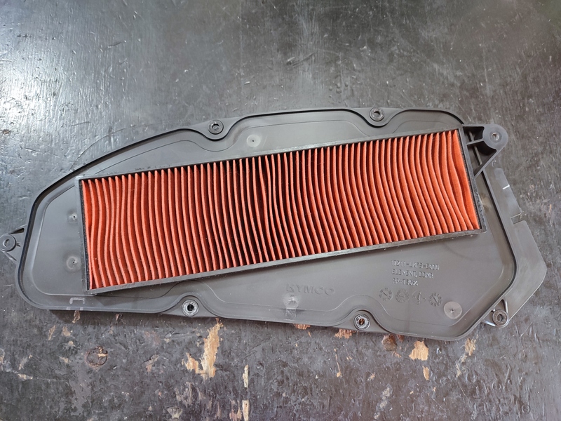

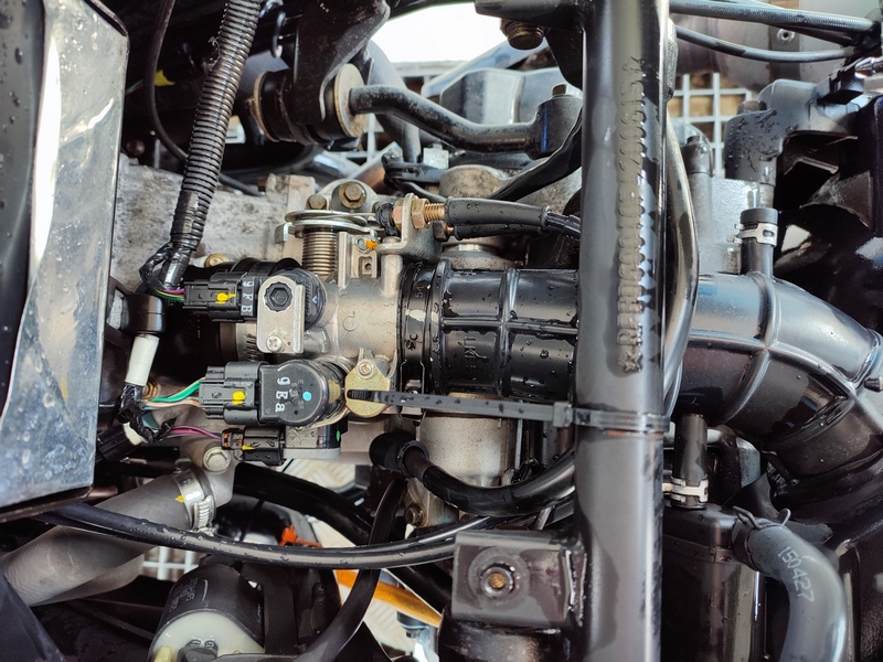

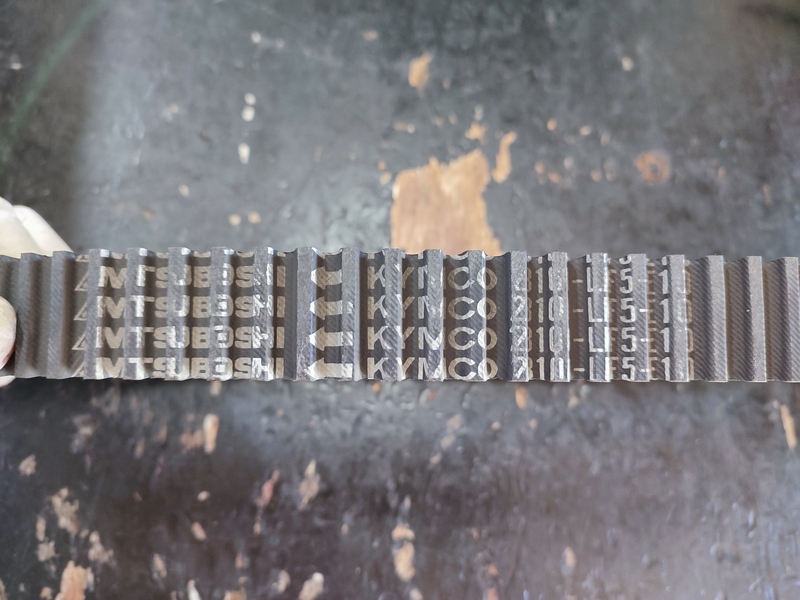

Satelis 17727 Napisano Septembar 14, 2022 Integrisan, 9759 postova Lokacija: Beograd - M.M.Lug Motocikl: Peugeot Satelis250 ...... Honda NC750XD Prijavi odgovor kao problematičan stigli delovi, vreme je nastaviti dalje stanje kaisa je u dobrom stanju narednih 10-15.000km miran je takodjer dobar da se vidi sta ovde kaze variator, vodjice, rolnice odlicnog su stanja minimalna potrosenost pre ugradnje ide na pregled, sredjivanje jer ako promakne ostecenje .... isto ce dovesti do pucanja kaisa sad se moze pakovati nazad kutija ispod sica se ne vraca treba srediti motorni prostor stari delovi spakovani i to bi bilo to za sad Dejan je jos jednom pokazao neozbiljnost u svome poslu. 08.09. je kontaktiran za f ulja, f vazduha, svecicu, kais, klizace, rolnice ili ako te tri poslednje stavke nema, da vidi za komplet ceo variator ne bi li se mogao sklopiti bajk. Danas je 14. ... odgovora i dalje nema. Djile Cifre se ne smeju pisati javno na forumu zbog pravila istih. Nemam ti ja sta kriti, tako da odgovor dobijas u pp. 6 Citat Podeli ovaj odgovor sa prijateljima Link to post Share on other sites More sharing options...
