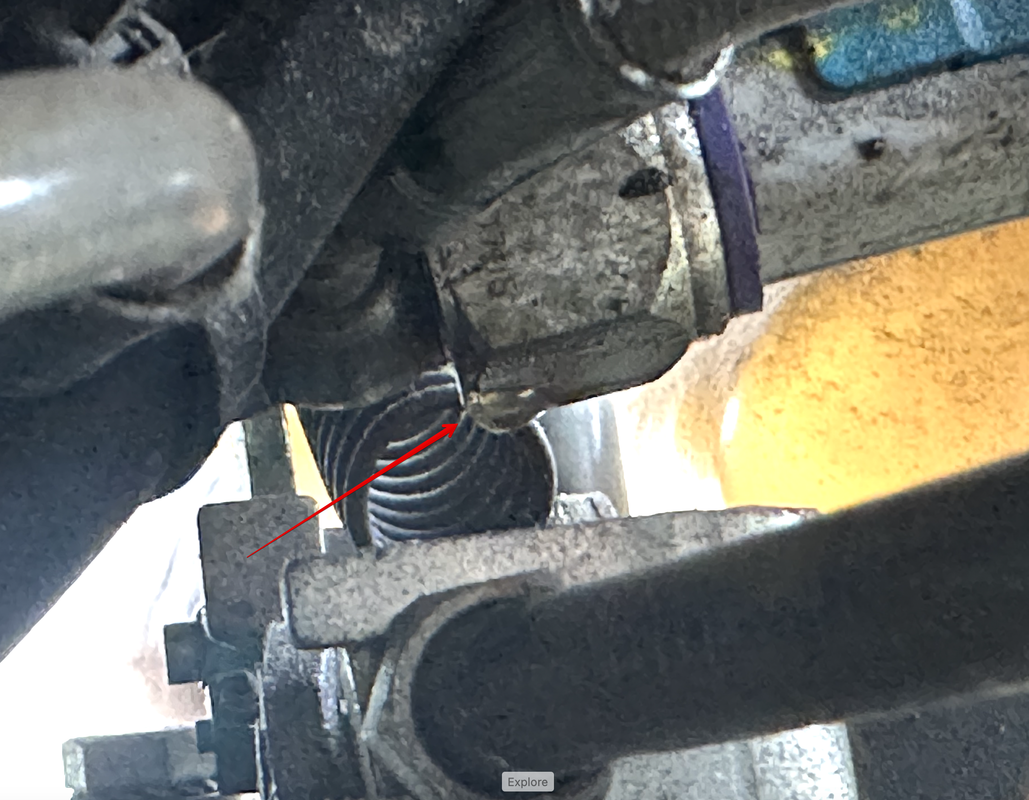

ul71m0 4 Napisano Septembar 16, 2025 U prolazu, 18 postova Prijavi odgovor kao problematičan Nije dugo trajala moja sreca Par puta mi se aktivirala sirena prilikom paljenja/gasenja ne secam se tacno, ja to uredno ignorisao misleci da je neki bug u elektornici. Onda sam otisao na odmor i kada sam se vratio skontao sam da je tilt lock sistem zakljucan i da nece da se otkljuca. Simptomi: Prilikom kontakta sirena se oglasi 4-5 puta Cim porbam da otkjucam ukljuci se beep za tilt lock sistem i ne prestaje da pisti Lampica od tilt lock-a sija crveno Ne reaguje na lock/unlock Sta sam proverio i probao do sada: Akomulator napunjen Srafcigerom pokusao da rucno okrenem motor za tilt lock, nije hteo da mrdne ni na jednu stranu, iskrivio sam vrh srafcigera, probao i da ljuljam malo motor da mu pomognem dok pokusavam da okrenem nije pomoglo Skinuo plastike i video da nema ulja u posudi Skinuo far i sve ostale plastike napred i video da sa senzora pritiska curi ulje Kontam da porucim senzor, ali nisam siguran oko procesa zamene istog, i posle dopune sistema, da li ce motor da proradi i omoguci mi normalnu dopunu sistem, mozda je i motor zaglavio... Citat Podeli ovaj odgovor sa prijateljima Link to post Share on other sites More sharing options...
Satelis 17706 Napisano Septembar 16, 2025 Integrisan, 9757 postova Lokacija: Beograd - M.M.Lug Motocikl: Peugeot Satelis250 ...... Honda NC750XD Prijavi odgovor kao problematičan Skines dzek, duboka gedora i odvijes ga, zavijes novi i vratiš dzek. Spremi pola litre DOT4 ulja, sipaj u posudu i odzraci sistem na niplama koje ti se nalaze na viljuškama, izgledaju identicno niplama kao što imamo na kocionim kleštima. Prestaće da pisti, kad proradi sistem idi na aktivaciju/deaktivaciju bar jos 10x pa i 20x jer ne sme izlaziti sitni mehurići. Ako ostavis a da nije dobro odzracen sistem pašće ti motor preko noći. 1 Citat Podeli ovaj odgovor sa prijateljima Link to post Share on other sites More sharing options...
ul71m0 4 Napisano Septembar 16, 2025 U prolazu, 18 postova Prijavi odgovor kao problematičan E odlicno, takvom sam se odogovru nadao. Hvala puno! Znaci kada senzor bude ispravan i ne bude davao gresku, tilt lock motor ce raditi i mocicu da prodjem kroz 20 ciklusa? A reci mi samo te niple za odzracivanje se nalaze gore na viljuskama, to nisu one dole na kraju sistema kod cilindara na koje sam radio odzracivanje kad sam menjao ulje ili ti mislis isto na te? Video sam one dole imaju neku pumpicu ali ja sipao gore ulje i kada stisnem nista se ne desava... Citat Podeli ovaj odgovor sa prijateljima Link to post Share on other sites More sharing options...
Satelis 17706 Napisano Septembar 16, 2025 Integrisan, 9757 postova Lokacija: Beograd - M.M.Lug Motocikl: Peugeot Satelis250 ...... Honda NC750XD Prijavi odgovor kao problematičan Tamo gde si već kacio crevo gore u postu na slici što si okačio.....tu se sistem odzracuje. Citat Podeli ovaj odgovor sa prijateljima Link to post Share on other sites More sharing options...
ul71m0 4 Napisano Septembar 16, 2025 U prolazu, 18 postova Prijavi odgovor kao problematičan Ok to je onda to, samo da proradi motor da moze zapravo da povuce novo ulje, ali to ce valjda zamena senzora da resi. Hvala ti jos jednom! Javljam sta sam uradio, vrv cu tek za vikend moci da se bavim tim. Citat Podeli ovaj odgovor sa prijateljima Link to post Share on other sites More sharing options...
