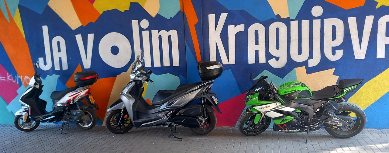

boza_kg 6869 Napisano Jun 10, 2025 Ne silazi, 4978 postova Lokacija: Kragujevac Motocikl: Kymco Agility+ 300 Prijavi odgovor kao problematičan Širi nam se vozni park ispred preduzećeta. Kolega dolazi R motorom na poso... Zezam ga, kako uvek onda stigneš poslednji? 3 Citat Podeli ovaj odgovor sa prijateljima Link to post Share on other sites More sharing options...

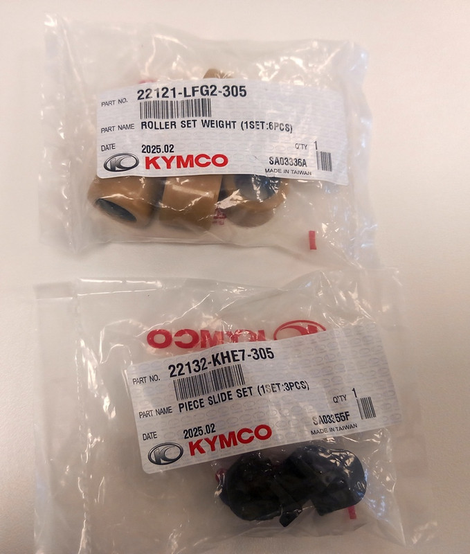

boza_kg 6869 Napisano Jun 26, 2025 Ne silazi, 4978 postova Lokacija: Kragujevac Motocikl: Kymco Agility+ 300 Prijavi odgovor kao problematičan Naručio sam rolnice i slajdere za original varijator, pa malo da prokomentarišem... Za ovaj i slične Kymco skutere (XTown, Xciting 300) rolnice su veličine 23x18 17,5g a nema takvih zamenskih. Ima za pola grama težih ili lakših na pr. Ja sam probao sve od 16g-18g, i uvek dođem do zaključka da su fabričke baš onako kako treba Lepo su ih i adekvatno odmerili, najbolje se skuter sa njima ponaša, da ne duljim. Takođe, kvalitet je odličan, traju po 20.000 km, a i duže. Slajdere uvek menjam kad i rolnice. Dakle, da zaključim, za Kymco, najbolji je OEM Kymco potrošni materijal, ako se neko pita u životu:) 2 Citat Podeli ovaj odgovor sa prijateljima Link to post Share on other sites More sharing options...

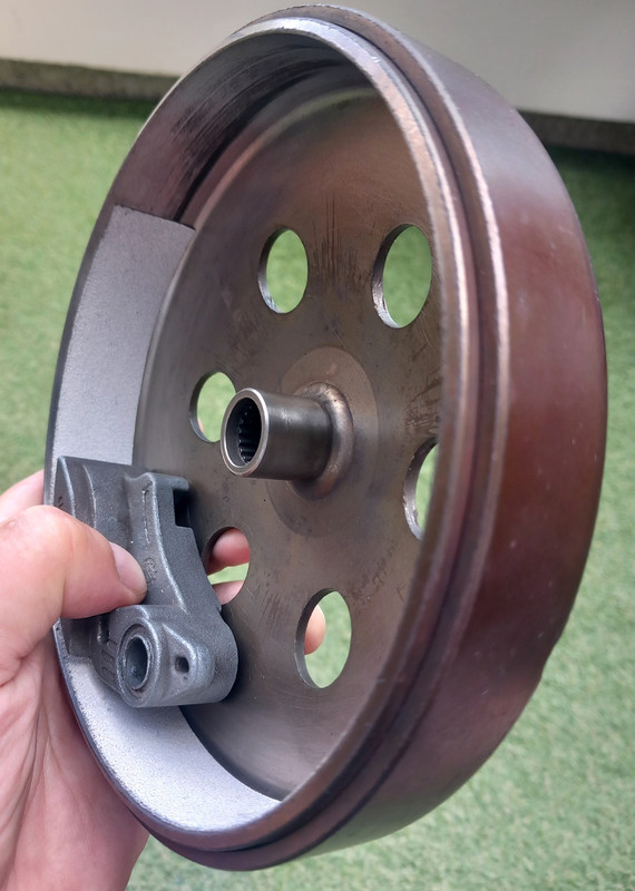

boza_kg 6869 Napisano Jul 20, 2025 Ne silazi, 4978 postova Lokacija: Kragujevac Motocikl: Kymco Agility+ 300 Prijavi odgovor kao problematičan Napravio sam alatljiku za šmirglanje pakni. U suštini, na staro zvono samo nalepio isečeni šmirgl papir Mora se rasklopiti celo kvačilo, i onda strpljivo, trudeći se da se lamela kreće što ravnije, ošmirglati gore dole, i poravnati površinu. Nije to idealno vrv, ali je svakako mnogo bolje nego slobodnom rukom po kvačilu, jer ovako prati konus. Ošmirglao sam tako Malossi pakne, evo već par stotina km sve lepo hvata, ide glatko i nema nikakvih podrhtavanja pri polasku. Nadam se da će tako i ostati 2 Citat Podeli ovaj odgovor sa prijateljima Link to post Share on other sites More sharing options...
