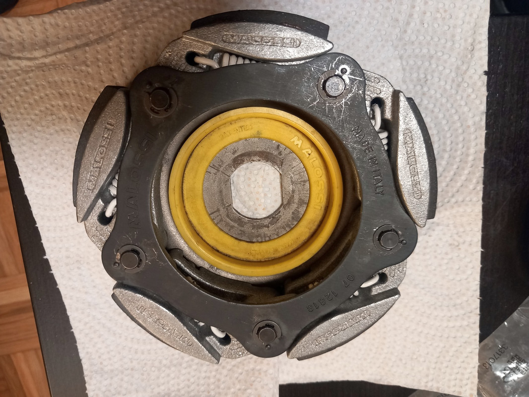

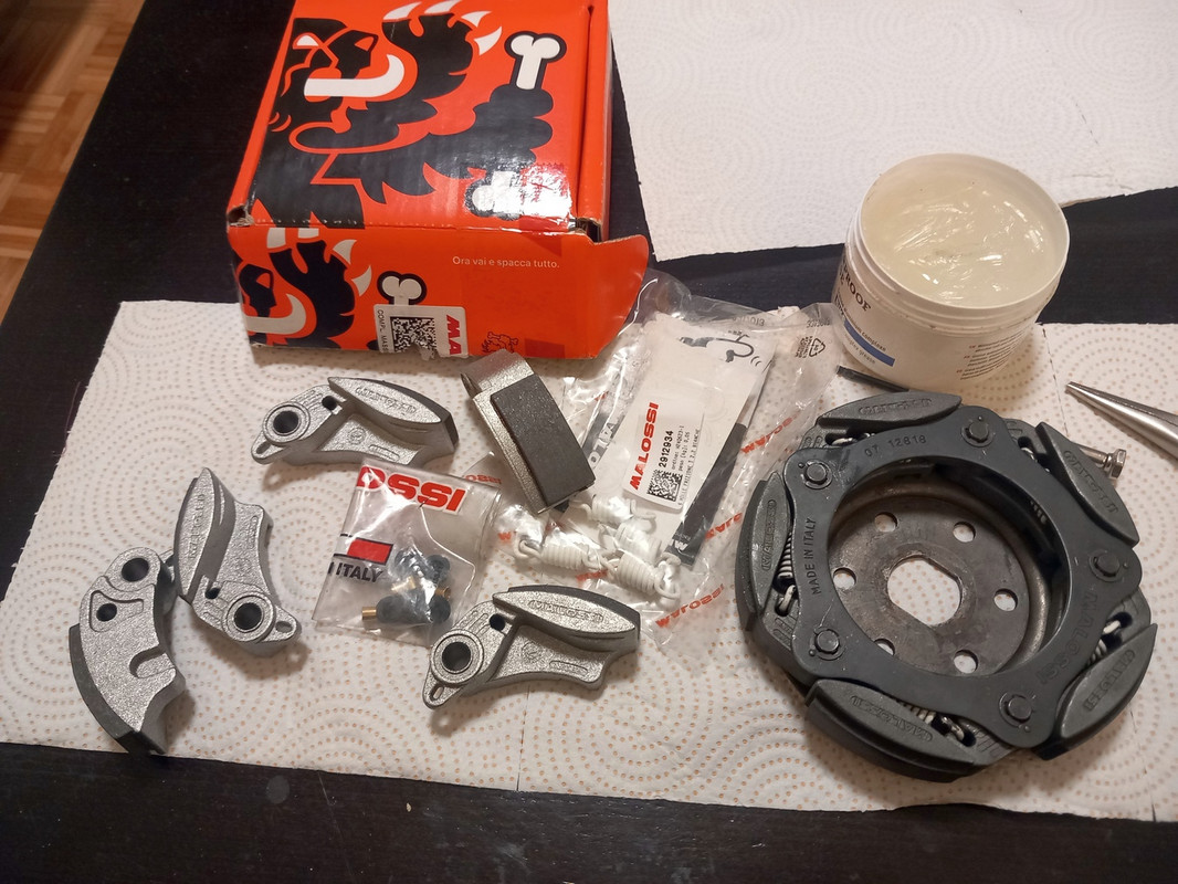

boza_kg 6931 Napisano Novembar 19, 2024 Ne silazi, 5036 postova Lokacija: Kragujevac Motocikl: Kymco Agility+ 300 Prijavi odgovor kao problematičan Spremamo se za sezonu Imam i jedno staro Malossi kvačilo, već jedno 6-7 godina, pa sam rešio da ga ponovim. Stigle nove lamele, ublaživači, nove bele oprugice... Ni stare pakne nisu previše pojedene, ali su izgubile formu, i ne hvataju baš lepo. Nove su doduše baš mesnate. Interesantno, delići za zamenu koštaju skoro duplo manje od celog novog kvačila, mada nije mnogo preostalo delova od starog Namontirano: Idemo dalje... 1 1 Citat Podeli ovaj odgovor sa prijateljima Link to post Share on other sites More sharing options...

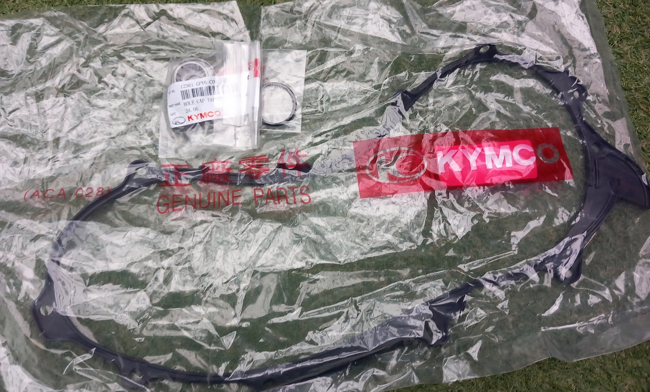

boza_kg 6931 Napisano Januar 16, 2025 Ne silazi, 5036 postova Lokacija: Kragujevac Motocikl: Kymco Agility+ 300 Prijavi odgovor kao problematičan Napisah i u drugoj temi, našao sam ovde prodavca sa Ali-a koji prodaje OEM Kymco delove, ima svašta: https://www.aliexpress.com/store/912304123/pages/all-items.html?productGroupId=10000002182726 Naručio sam par sitnica, za probu: dihtung CVT dekle i čep za ulje i gumica, sa sve poštarinom - 32€. Original, made in Taiwan, stiglo mi na kućnu adresu za 17 dana. Ovo isto je kod nas bar 50% skuplje i još sporije stiže I like it! 2 1 1 Citat Podeli ovaj odgovor sa prijateljima Link to post Share on other sites More sharing options...

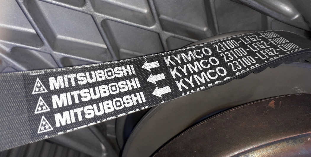

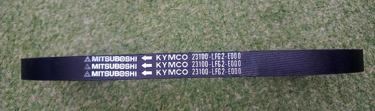

boza_kg 6931 Napisano Januar 18, 2025 Ne silazi, 5036 postova Lokacija: Kragujevac Motocikl: Kymco Agility+ 300 Prijavi odgovor kao problematičan Naručio sam od drugog prodavca, kopkalo me na šta će da ispadne, prenosni kaiš, koji nosi katalošku oznaku kao OEM original, a košta 16,25€ + 10€ poštarina. Odavde https://www.aliexpress.com/item/1005004609631128.html Ovo je stiglo za 14 dana. U običnoj providnoj kesici, ne piše Kymco Original Parts i tako to. Ali izgleda kao original. I pod rukom, i kad se opipa i ispresavija, ne deluje da je fejk. I dimenzije odgovaraju. Prva slika je kaiš kakav je došao sa novim skuterom, a ova ispod je taj koji mi je sad stigao. Svakako sumnjam da je original, ali nije loša kopija, bar ovako na prvi pogled. Eto, i toga ima, pa budite oprezni od koga kupujete i kad naručujete. S obzirom da OEM košta oko 90€ kod nas, a ovaj stoji 27€ sa sve poštarinom, nekome to možda može biti dobar motiv da uvaljuje *uda za bubrege. Citat Podeli ovaj odgovor sa prijateljima Link to post Share on other sites More sharing options...
Džim Džarmuš 4206 Napisano Januar 18, 2025 (promenjeno) Drug član, 1934 postova Lokacija: 🌍🌎🌏🇷🇸 Motocikl: BMW F900 GS⬜🟦🟥 Prijavi odgovor kao problematičan Neće to niko provaliti kad mu majstor od poverenja uvali..Elem, jer ti stavljaš taj sa alija na svoj skuter ,koliko ti je stari kaiš prešao .. Promenio Januar 18, 2025 član Džim Džarmuš Citat Podeli ovaj odgovor sa prijateljima Link to post Share on other sites More sharing options...
boza_kg 6931 Napisano Januar 18, 2025 Ne silazi, 5036 postova Lokacija: Kragujevac Motocikl: Kymco Agility+ 300 Prijavi odgovor kao problematičan Moj je prešao oko 16.000, na 20.000 km se menja inače, po tabeli. Imam i Bando u rezervi, ovaj sam naručio čisto iz radoznalosti Citat Podeli ovaj odgovor sa prijateljima Link to post Share on other sites More sharing options...
Satelis 17809 Napisano Januar 18, 2025 Integrisan, 9773 postova Lokacija: Beograd - M.M.Lug Motocikl: Peugeot Satelis250 ...... Honda NC750XD Prijavi odgovor kao problematičan Gledaj mu bočnu stranu, ona tare o prednjim i zadnjim tanjirima. Ako je tvrdji materijal pre će ti ukopati radne povrsine. Ako ćeš ga ugraditi na 20K, savet je provera stanje na 25K, 30K. 1 Citat Podeli ovaj odgovor sa prijateljima Link to post Share on other sites More sharing options...
boza_kg 6931 Napisano Januar 18, 2025 Ne silazi, 5036 postova Lokacija: Kragujevac Motocikl: Kymco Agility+ 300 Prijavi odgovor kao problematičan Gledao sam, i ne znam. Ništa mi ne izgleda lošije ili manje žilavo od ovog Banda koga imam, a koji je više nego duplo skuplji. Na mogu da ga sad uporedim sa originalom, jer namontiran, a skuter mi zimuje u garaži. Al hoću, kad dođe vreme. Ako se odlučim da ga metnem, svakako ću pratiti stanje. Citat Podeli ovaj odgovor sa prijateljima Link to post Share on other sites More sharing options...
