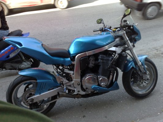

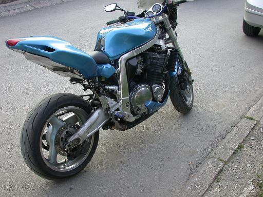

osmovisoko 0 Napisano Jul 6, 2008 U prolazu, 29 postova Lokacija: BiH Prijavi odgovor kao problematičan Probacu da objasnim moj problem koji sam sam sebi nametno ali takav sam Imam Suzuki gsxr1100 1990 godina uljno hladzenje e prije par dana sam nazad postavio drugi most od suzuki gsxr 750 kraci je od starog oko 7 centimetara samim tim sam morao da skratim i lanac sa 118 na 110 ,e sad nisam zadovoljan lancem jer je vec 4 godine star onda i skratio sam i to mi nije drago pa sam odlucio da kupim nov lanac i lancanike sta mi predlazete da kupim 1-lanac i lancanike od gsxr 750 jer je kraci motor sad za 7 cm 2-ili da kupim lanac i lancanike od gsxr1100 pa da skratim lanac jer zadnji kraj je kraci oko 7 cm I jos jedno pitanje ; standard je 48 zuba lancanik ,a lanac 118 -e da li je ok da uzmem lancanik od recimo 51 zub da bi dobio pocetnu brzinu vecu a krajnju bi izgubio koja i nije bitna da li je neko vec imo iskustvo sa tim Citat Podeli ovaj odgovor sa prijateljima Link to post Share on other sites More sharing options...
osmovisoko 0 Napisano Jul 6, 2008 U prolazu, 29 postova Lokacija: BiH Prijavi odgovor kao problematičan prva slika je kako sad izgleda sa zadnji kraj suzuki gsxr750 a druga slika to jest ova sto sam sad postavio je kako je bilo prije razlika se primjeti desna strana je sira kod modela 750 Citat Podeli ovaj odgovor sa prijateljima Link to post Share on other sites More sharing options...

Raša 54 Napisano Jul 7, 2008 Drug član, 1855 postova Lokacija: NBG Prijavi odgovor kao problematičan motor izgleda odlično! od čega je rep? i kako se čuje sa ovim izduvom? ja mislim da možeš da kupiš sve raspareno, prednji za 1100 zadnji za 750, a za lanac kažeš koji ti kvalitet treba i koliko karika i prodavac će ga pronaći nebitno od modela. jedino ako naručuješ preko pa treba da ti donesu u kompletu. ako smanjih prednji i staviš veći zadnji napravićeš ludilo, mislim da bi bilo previše, dovoljno je ili jedno ili drugo. Citat Podeli ovaj odgovor sa prijateljima Link to post Share on other sites More sharing options...
srkixt660 28 Napisano Jul 7, 2008 Zainteresovan, 651 postova Prijavi odgovor kao problematičan od čega je rep? ja bi reko da je mv agusta f4 Citat Podeli ovaj odgovor sa prijateljima Link to post Share on other sites More sharing options...
osmovisoko 0 Napisano Jul 7, 2008 U prolazu, 29 postova Lokacija: BiH Prijavi odgovor kao problematičan Zadnji rep je od Aguste F 4 kao sto je vec neko skuzio:) A sto se tice zvuka ovo je Akrapovic zvani Megafon zvuk je ludilo promjeno sam auspuha sezonski najmanje 5 komada ali ovaj ne skidam a tek vatra kad pocne da izbija iz njega ono kad se prekine paljenje pa se ukljuci znate vec kako ide I trece sto se tice lanca ja sam sto kaze ovaj moj jedan prijatelj ,smo lako je tebi ti si na izvoru ,ja sam trenutno u Holandiji 16 jula idem prema Bosni motor je dole u Visokom tako da ovde na licu mjesta ne mogu da demonstriram ali mogu da kupim jer imam sirok izbor a streetfighter je svakako namjenjen da se uvijek nesto mijenja na njemu mi to kazemo u Visokom(corotinja)sto znaci u prevodu uzmi brusilicu i pravi motor:)Pa me zato interesuje ako neko ima neko rjesenje da bi kupio bas ono sto treba . Da bi bilo jasnije ja sam samo zadnji kraj od 750 postavio a felga je ostala ista ,tako da sad sa ovim zadnjim krajem (mostom)ima 110 lanac a lancanik 48 original je jos uvijek na motoru ali ja sad hocu da kupim novo i lanac i lancanike pa mi treba savjet,jer sam dobio informaciju da ako je lanac od 750 a oznaka mu je 520 ne pase na lancanike ,a za 1100 je oznaka 525 ili tako nesto pa sam zato u nedoumici sta i kako . hvala za reakcije i pomoc Citat Podeli ovaj odgovor sa prijateljima Link to post Share on other sites More sharing options...
