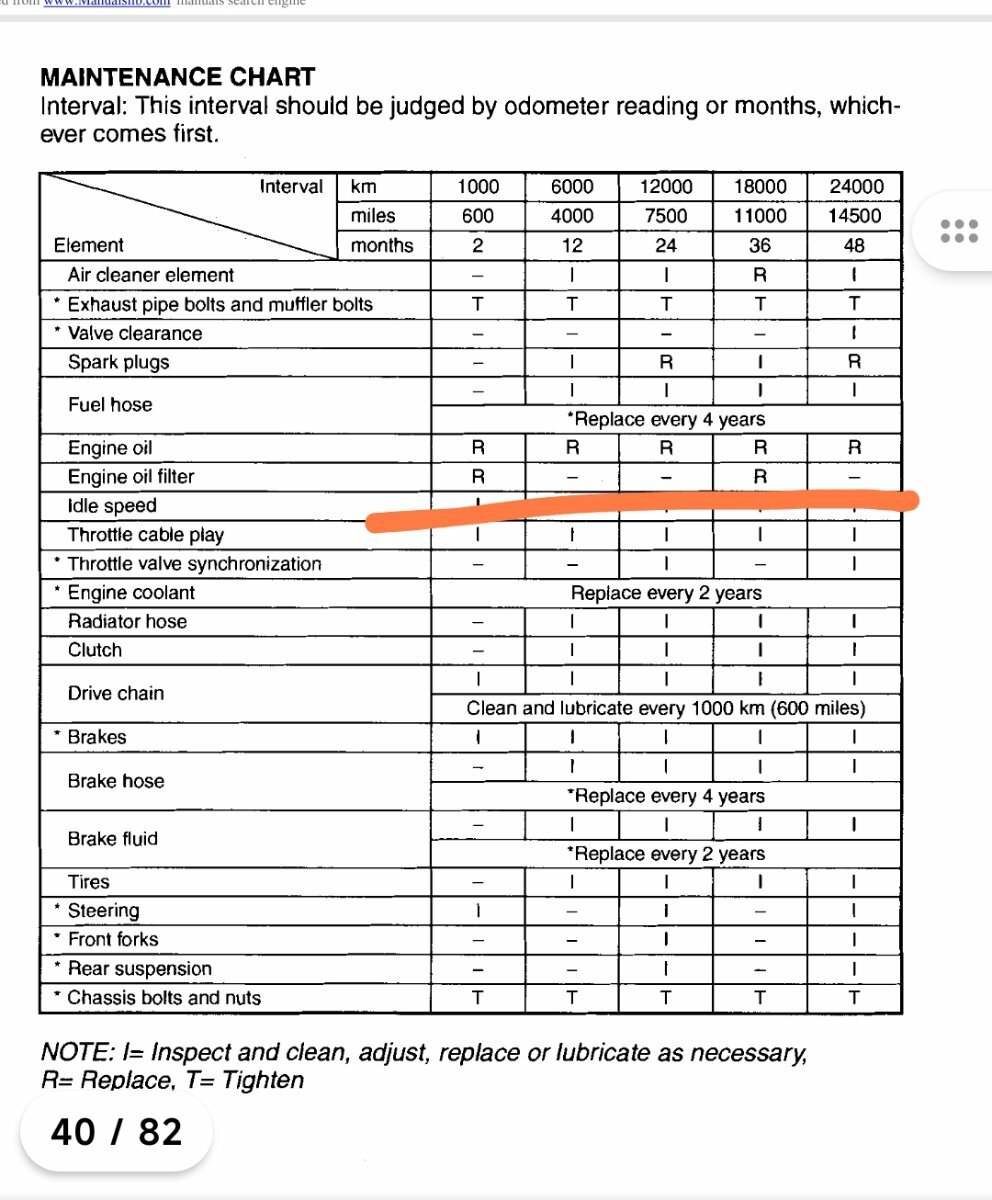

Darko Mihajlovic 9720 Napisano Octobar 13, 2025 Ne silazi, 2594 postova Lokacija: Beograd Motocikl: Kawasaki GTR 1400 Prijavi odgovor kao problematičan pre 23 minuta, zzobzo je napisao: Na koliko bi onda trebalo menjati ulje u vstrom-u 650? Ako je preporuka fabrike 6000km. Inače poslednjih 40-ak hiljada sipam silkolene Postoji li neka fabrika koja kaze da se ulje menja na 6000 km ? Si pogledao user/service manual ? Citat Podeli ovaj odgovor sa prijateljima Link to post Share on other sites More sharing options...
zzobzo 3 Napisano Octobar 13, 2025 U prolazu, 29 postova Lokacija: Lazarevac Motocikl: Suzuki vstrom 650 Prijavi odgovor kao problematičan pre 20 minuta, Darko Mihajlovic je napisao: Postoji li neka fabrika koja kaze da se ulje menja na 6000 km ? Si pogledao user/service manual ? Postoji, evo npr. Fabrika Suzuki u svom manualni za vstrom jasno piše Citat Podeli ovaj odgovor sa prijateljima Link to post Share on other sites More sharing options...
đunta 4685 Napisano Octobar 13, 2025 Ne silazi, 6901 postova Lokacija: Singidunum Motocikl: đački pešački Prijavi odgovor kao problematičan Postoji na Fuchsom sajtu preporuka za ulje, kao i interval zamene, ko što rekoh,ne podudaraju se uvek, ako je tako, onda zlatna sredina. Naime, isto ulje za dva različita agregata može imati i različite intervale, razlog je što neki motor više prlja unutrašnjost recimo, ili je izloženiji višoj temperaturi. Da napomenem, svi proizvođači žive od prodaje i naravno da uvek preporučuju najskuplje. Ja ne uvažavam ni to, kao ni viskozitet, u većinu motora polusintetika radi više nego dobro, Comp 4 konkretno, a gustina nama treba uvek veća, jer smo topla klima. Dalje, svaki agregat mora da troši ulje, malo, tako čisti unutrašnjost. Zatim, ulje i upija u sebe nečistoće i zato menja boju, isto malo. Silkolen odlično čisti i drži untrašnjost čistom, ako je motor prljava, jedna zamena je dovoljna da sve očisti, ali nekad budu i dve, tad ulje potamni i posle bude tek malo tamnije. To često srećem na BMWima jer se motor puno greje i ulje izgara i lepi se cunder, retko koje ulje danas može konstantno da radi u tom režimu. Da se pojasnimo, sva ulja su danas jako dobra, Fuchs je samo nešto posebno iznad, motorna ulja rade iz čistog prestiža, žive oni od teške industrije inače. 1 Citat Podeli ovaj odgovor sa prijateljima Link to post Share on other sites More sharing options...
RankoBg87 7222 Napisano Octobar 13, 2025 Ne silazi, 3240 postova Lokacija: Beograd Motocikl: Honda NC750x Prijavi odgovor kao problematičan Mozda i predjem nekad na ovo, sipao sam Eneos i drugi motor, ko zna sta sipaju u Hondi. Citat Podeli ovaj odgovor sa prijateljima Link to post Share on other sites More sharing options...
zzobzo 3 Napisano Octobar 13, 2025 U prolazu, 29 postova Lokacija: Lazarevac Motocikl: Suzuki vstrom 650 Prijavi odgovor kao problematičan pre 45 minuta, đunta je napisao: Postoji na Fuchsom sajtu preporuka za ulje, kao i interval zamene, ko što rekoh,ne podudaraju se uvek, ako je tako, onda zlatna sredina. Naime, isto ulje za dva različita agregata može imati i različite intervale, razlog je što neki motor više prlja unutrašnjost recimo, ili je izloženiji višoj temperaturi. Da napomenem, svi proizvođači žive od prodaje i naravno da uvek preporučuju najskuplje. Ja ne uvažavam ni to, kao ni viskozitet, u većinu motora polusintetika radi više nego dobro, Comp 4 konkretno, a gustina nama treba uvek veća, jer smo topla klima. Dalje, svaki agregat mora da troši ulje, malo, tako čisti unutrašnjost. Zatim, ulje i upija u sebe nečistoće i zato menja boju, isto malo. Silkolen odlično čisti i drži untrašnjost čistom, ako je motor prljava, jedna zamena je dovoljna da sve očisti, ali nekad budu i dve, tad ulje potamni i posle bude tek malo tamnije. To često srećem na BMWima jer se motor puno greje i ulje izgara i lepi se cunder, retko koje ulje danas može konstantno da radi u tom režimu. Da se pojasnimo, sva ulja su danas jako dobra, Fuchs je samo nešto posebno iznad, motorna ulja rade iz čistog prestiža, žive oni od teške industrije inače. Hvala na iscrpnim informacija. Koristim pro4 15w50, nadam se da ne grešim. Troši do 200gr/6000km. Vozi se često i na 7-8000ob/min. Evo i tabele iz manuala u vezi gustine ulja i spoljašnje temp. Na koju vidim mnogi baš i ne obraćaju pažnju: Citat Podeli ovaj odgovor sa prijateljima Link to post Share on other sites More sharing options...
Darko Mihajlovic 9720 Napisano Octobar 13, 2025 Ne silazi, 2594 postova Lokacija: Beograd Motocikl: Kawasaki GTR 1400 Prijavi odgovor kao problematičan Pre 1 sat, zzobzo je napisao: Postoji, evo npr. Fabrika Suzuki u svom manualni za vstrom jasno piše Jbt...ja ni na jednom motoru do sada nisam video da je na 6000... Doduse , suzuki je jedini brend koji nisam vozio nikad ikad... Uglavnom sam nalazio na 12.000 ( Da ne bude zabune , i sam menjam na 6000 km, nego pitah onako ) A postujes li preporuku fabrike za zamenu filtera ulja na svaku drugu zamenu ulja ? Citat Podeli ovaj odgovor sa prijateljima Link to post Share on other sites More sharing options...
zzobzo 3 Napisano Octobar 13, 2025 U prolazu, 29 postova Lokacija: Lazarevac Motocikl: Suzuki vstrom 650 Prijavi odgovor kao problematičan pre 32 minuta, Darko Mihajlovic je napisao: Jbt...ja ni na jednom motoru do sada nisam video da je na 6000... Doduse , suzuki je jedini brend koji nisam vozio nikad ikad... Uglavnom sam nalazio na 12.000 ( Da ne bude zabune , i sam menjam na 6000 km, nego pitah onako ) A postujes li preporuku fabrike za zamenu filtera ulja na svaku drugu zamenu ulja ? Ne, menjam ga kad i ulje. Što mu dođe 3-4 puta godišnje. Citat Podeli ovaj odgovor sa prijateljima Link to post Share on other sites More sharing options...
