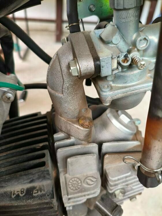

Jozza 394 Napisano Maj 29, 2025 Zainteresovan, 894 postova Lokacija: Surčin Motocikl: Kymco Agility 16+ 200i Prijavi odgovor kao problematičan Kacio sam vec ali evo opet.Ja ovako nešto nikad nisam video. Nema matica neka sa donje strane, skroz ispod?Послато са M2007J3SG помоћу Тапатока Citat Podeli ovaj odgovor sa prijateljima Link to post Share on other sites More sharing options...
Bokam 138 Napisano Maj 29, 2025 (promenjeno) Zainteresovan, 212 postova Lokacija: Becej Prijavi odgovor kao problematičan To je takozvani slepi sraf, da ga busim ne vredi a nemam ni prostora. Pada mi na pamet ostar sekac ili da odem da mi zavari neko maticu pa tako da probam. Promenio Maj 29, 2025 član Bokam Citat Podeli ovaj odgovor sa prijateljima Link to post Share on other sites More sharing options...
Krokodilo 3198 Napisano Maj 29, 2025 Ne silazi, 5270 postova Prijavi odgovor kao problematičan Kacio sam vec ali evo opet.То је шраф за смесу, не могу да ти кажем колико овако на памет. Мислим да сам писао око начину штеловања. Сада схватих да је то шраф који држи грло. Да може секач да игра.Sent from my SM-G998B using Tapatalk Citat Podeli ovaj odgovor sa prijateljima Link to post Share on other sites More sharing options...

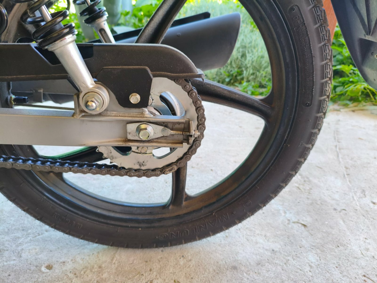

Bokam 138 Napisano Maj 29, 2025 (promenjeno) Zainteresovan, 212 postova Lokacija: Becej Prijavi odgovor kao problematičan Lancanik sam nasao 38 i porucio, 12 ke nema nigde niti ga uvoze. Grlo sam zvao na 3 mesta nemaju ovako kratko imaju duze koja idu na kontra stranu. Promenio Maj 29, 2025 član Bokam Citat Podeli ovaj odgovor sa prijateljima Link to post Share on other sites More sharing options...
Bokam 138 Napisano Maj 29, 2025 (promenjeno) Zainteresovan, 212 postova Lokacija: Becej Prijavi odgovor kao problematičan Ovaj sto drzi grlo karburatora za glavu dole. Promenio Maj 29, 2025 član Bokam Citat Podeli ovaj odgovor sa prijateljima Link to post Share on other sites More sharing options...
Krokodilo 3198 Napisano Maj 29, 2025 Ne silazi, 5270 postova Prijavi odgovor kao problematičan Ovaj sto drzi grlo karburatora za glavu dole.Схватих напоконSent from my SM-G998B using Tapatalk 1 Citat Podeli ovaj odgovor sa prijateljima Link to post Share on other sites More sharing options...
nuk 730 Napisano Maj 29, 2025 (promenjeno) Zainteresovan, 688 postova Lokacija: NS Motocikl: Voge SR3, Aprilia Scarabeo 125, Voge DS625X Prijavi odgovor kao problematičan Malom reznom pločom na biaksu zasečeš po sredini i tako napraviš hvat za ravan šrafciger Promenio Maj 29, 2025 član nuk 1 Citat Podeli ovaj odgovor sa prijateljima Link to post Share on other sites More sharing options...
Bokam 138 Napisano Maj 30, 2025 (promenjeno) Zainteresovan, 212 postova Lokacija: Becej Prijavi odgovor kao problematičan Stigao zadnji lancanik 38z za vikend probamo :), 12 zuba prednji nema nigde.... Promenio Maj 30, 2025 član Bokam Citat Podeli ovaj odgovor sa prijateljima Link to post Share on other sites More sharing options...

Bokam 138 Napisano Maj 31, 2025 Zainteresovan, 212 postova Lokacija: Becej Prijavi odgovor kao problematičan On 5/28/2025 at 10:47 PM, Krokodilo said: 14 - 38 или 12 - 36, а то што кажеш за пренос нешто си промашио или га пазиш превише. Треча може и 90 ако га заврнеш мало "у црвено", а четврта испод 100 се не признаје. 105 до 110 би требало да буде максимум. Да буде јасно, како га навикнеш, тако че да иде. Sent from my SM-G998B using Tapatalk Trenutno je 14-36 a preporuka je tvoja 12-36 ali posto 12 nema nigde uzeo sam zadnji 38 a prednji ce ostati 14. 1 Citat Podeli ovaj odgovor sa prijateljima Link to post Share on other sites More sharing options...
Bokam 138 Napisano Jun 1, 2025 Zainteresovan, 212 postova Lokacija: Becej Prijavi odgovor kao problematičan Stavljen, sutra kad krenem na posao ce vidimo ishod. Juce sam probao jos malo stelovao karb dosao sam do 100 km/h, kad zalegnem 105 otprilike. Citat Podeli ovaj odgovor sa prijateljima Link to post Share on other sites More sharing options...

Bokam 138 Napisano Jun 2, 2025 (promenjeno) Zainteresovan, 212 postova Lokacija: Becej Prijavi odgovor kao problematičan Primetna je razlika lakse se zavrti motor i na 75km/h u cetvrtoj se ne cuje i ide na vrh gasa, zadovoljan sam za po gradu a napolju cemo videti sutra kako se ponasa. Promenio Jun 2, 2025 član Bokam 2 Citat Podeli ovaj odgovor sa prijateljima Link to post Share on other sites More sharing options...
