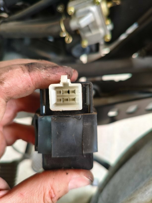

Donspiridon 20 Napisano Maj 26, 2025 U prolazu, 92 postova Lokacija: zitoradja Motocikl: kymco visa r Prijavi odgovor kao problematičan Hvala na čestitkama,ispostovacu razradu pazicu bar dok sve nelegne kako treba za kasnije pa kako bude... I mene onako svrbi koliko je kubiga realno i jedino sto znam da nije 50cc Video sam ima crveni cdi 5pina i pored konektora izlaze 2 zice koje kad se spoje daju blokadu na obrtaje koje sam naravno odvojio tako da je sad bez blokade. 3 Citat Podeli ovaj odgovor sa prijateljima Link to post Share on other sites More sharing options...
Krokodilo 3197 Napisano Maj 26, 2025 Ne silazi, 5269 postova Prijavi odgovor kao problematičan Hvala na čestitkama,ispostovacu razradu pazicu bar dok sve nelegne kako treba za kasnije pa kako bude... I mene onako svrbi koliko je kubiga realno i jedino sto znam da nije 50cc Video sam ima crveni cdi 5pina i pored konektora izlaze 2 zice koje kad se spoje daju blokadu na obrtaje koje sam naravno odvojio tako da je sad bez blokade.На колико треба да мењаш прво уље?Sent from my SM-G998B using Tapatalk Citat Podeli ovaj odgovor sa prijateljima Link to post Share on other sites More sharing options...
astmario 74 Napisano Maj 26, 2025 (promenjeno) Svrati ponekad, 178 postova Lokacija: Beograd Motocikl: Kymco Visa Prijavi odgovor kao problematičan 11 hours ago, Bokam said: Cestitke na novom motorinu i da te lepo sluzi! Ja cu nadam se danas sutra da namontiram karburator i onda izmerim precnik usisne lule. Akumulator posle nedelju dana ne paljenja je mrtav moram i to da dopunim pa cu videti ipak je iz 2020.... Plastike se skidaju napred na one bicne srafice? A onaj deo ka nazad sam video kao zabice neke i jel moram i paktreger da skinem? Karburatoru možeš prići i bez skidanja plastika. Ako ih skidaš, vodi računa da i napred na masci imaš štaf, takođe da ispod bočnih šrafova imaš dva limčića u L profilu koji vezuju masku za šasiju pa da ih ne pogubiš, i obeleženi su L,R ako se sećam. Za akumulator bukvlano jedan štaf i skida se bočna maskica, sve ostalo je na žabice, ispod maske je providno crevo, osigurač na plastici koju drže dva šrafa i to lagano ide napolje, ne treba ti 5min da skineš akumulator. Mada još jednostavnije upali na kurbu, provozaj malo. 7 hours ago, Donspiridon said: Hvala na čestitkama,ispostovacu razradu pazicu bar dok sve nelegne kako treba za kasnije pa kako bude... I mene onako svrbi koliko je kubiga realno i jedino sto znam da nije 50cc Video sam ima crveni cdi 5pina i pored konektora izlaze 2 zice koje kad se spoje daju blokadu na obrtaje koje sam naravno odvojio tako da je sad bez blokade. Super izvedeno, spojiš žice i prolaziš tehnički, razdvojiš i imaš snagu, dopada mi se! Motor inače super izgleda, danas baš videh na banovom brdu jedan, dopada mi se paktreger između nogu, plus sedište deluje šire i ravnije od Kimka. Retrovizori su pljunuti oni sa ali expressa koje sam stavio na kimka. https://vi.aliexpress.com/item/1005005776887530.html?spm=a2g0o.order_list.order_list_main.5.686718024pQHxD&gatewayAdapt=glo2vnm Promenio Maj 26, 2025 član astmario Citat Podeli ovaj odgovor sa prijateljima Link to post Share on other sites More sharing options...
astmario 74 Napisano Maj 26, 2025 Svrati ponekad, 178 postova Lokacija: Beograd Motocikl: Kymco Visa Prijavi odgovor kao problematičan 7 hours ago, Donspiridon said: Hvala na čestitkama,ispostovacu razradu pazicu bar dok sve nelegne kako treba za kasnije pa kako bude... I mene onako svrbi koliko je kubiga realno i jedino sto znam da nije 50cc Video sam ima crveni cdi 5pina i pored konektora izlaze 2 zice koje kad se spoje daju blokadu na obrtaje koje sam naravno odvojio tako da je sad bez blokade. Super izvedeno, spojiš žice i prolaziš tehnički, razdvojiš i imaš snagu, dopada mi se! Motor inače super izgleda, danas baš videh na banovom brdu jedan, dopada mi se paktreger između nogu, plus sedište deluje šire i ravnije od Kimka. Retrovizori su pljunuti oni sa ali expressa koje sam stavio na kimka. https://vi.aliexpress.com/item/1005005776887530.html?spm=a2g0o.order_list.order_list_main.5.686718024pQHxD&gatewayAdapt=glo2vnm Citat Podeli ovaj odgovor sa prijateljima Link to post Share on other sites More sharing options...

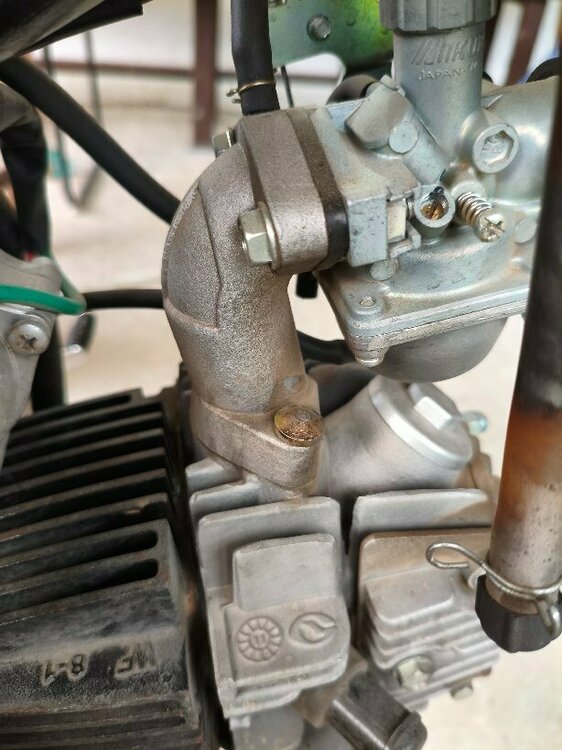

Bokam 137 Napisano Maj 27, 2025 (promenjeno) Svrati ponekad, 211 postova Lokacija: Becej Prijavi odgovor kao problematičan Karburator sam stavio, lula je 20mm ako sam dobro izmerio. Sraf je osetljiv za stelovanje ide max jedan krug za razliku od orig karburatora, ima vise snage ali nisam se preterano vozao jer duva i kasno je. CDI sam izmestio tu kod akumulatora kako bi ga lakse zamenuo sledeci put i da ne rasklapam ceo motor opet. Svakako cu poruciti bombinu, cdi i grlo sa alija pa kad stigne cu da namestim. Ako moze link do tog auspuha da okaci Krokodilko da vidimo kojim putem ga nabaviti..... Promenio Maj 27, 2025 član Bokam Citat Podeli ovaj odgovor sa prijateljima Link to post Share on other sites More sharing options...
Krokodilo 3197 Napisano Maj 27, 2025 Ne silazi, 5269 postova Prijavi odgovor kao problematičan Karburator sam stavio, lula je 20mm ako sam dobro izmerio. Sraf je osetljiv za stelovanje ide max jedan krug za razliku od orig karburatora, ima vise snage ali nisam se preterano vozao jer duva i kasno je. CDI sam izmestio tu kod akumulatora kako bi ga lakse zamenuo sledeci put i da ne rasklapam ceo motor opet. Svakako cu poruciti bombinu, cdi i grlo sa alija pa kad stigne cu da namestim. Ako moze link do tog auspuha da okaci Krokodilko da vidimo kojim putem ga nabaviti.....https://www.google.com/url?sa=t&source=web&rct=j&opi=89978449&url=https://www.kubilaydoganmotor.com/&ved=2ahUKEwiNlozDnsSNAxV_RvEDHc0vILsQFnoECCkQAQ&sqi=2&usg=AOvVaw3-LNWt_TnCUmh0-pPo3f9mSent from my SM-G998B using Tapatalk 1 Citat Podeli ovaj odgovor sa prijateljima Link to post Share on other sites More sharing options...
