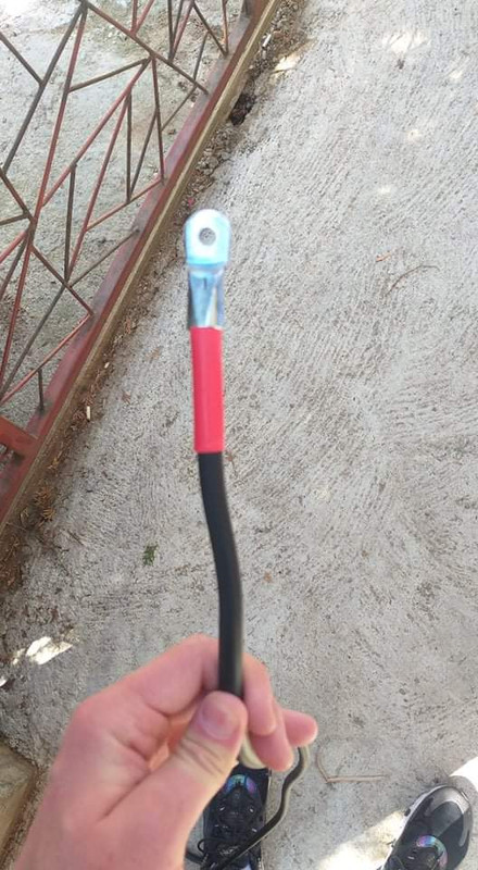

Disko Nindža 12016 Napisano April 6, 2021 Hronični Motociklopata, 7877 postova Lokacija: Severna Bačka Motocikl: Frezer 600 Plavi Grom Prijavi odgovor kao problematičan Kod tih velikih dvocilindasa, struja (kablovi, kontakti, akumulator...) dobijaju mnogo vece opterecenje nego kod cetvorocilindrasa, i to kad sredis ima da pali ko protivtenkovska mina 1 Citat Podeli ovaj odgovor sa prijateljima Link to post Share on other sites More sharing options...
Nile. 1548 Napisano April 6, 2021 V-Twin torque, 886 postova Lokacija: Niš Motocikl: Aprilia Racing Prijavi odgovor kao problematičan 1 minute ago, Biker-Boy said: Kod tih velikih dvocilindasa, struja (kablovi, kontakti, akumulator...) dobijaju mnogo vece opterecenje nego kod cetvorocilindrasa, i to kad sredis ima da pali ko protivtenkovska mina Upravo, dobili ste snimak prvog paljenja nakon 8 meseci hibernacije i to u lezecem polozaju, pali ona na prvi okret radilice svaki put, ali, bolje spreciti nego leciti, zasto ne zameniti nesto sto je stavljeno kad je motor izasao iz fabrike i podici sve na jos visi nivo i biti miran, ako vec moze Citat Podeli ovaj odgovor sa prijateljima Link to post Share on other sites More sharing options...
el classico 6474 Napisano April 6, 2021 Ne silazi, 4313 postova Lokacija: CH-HR-BiH Motocikl: 2002 K1200RS-1989 XTZ 750 Chesterfield- 1989 XTZ 750 FarawayBlue, 1985 Honda XLV750-RD01 Prijavi odgovor kao problematičan Nile je u pravuPoslato priko Ténéré 1 Citat Podeli ovaj odgovor sa prijateljima Link to post Share on other sites More sharing options...
živke 9318 Napisano April 6, 2021 Ne silazi, 3202 postova Lokacija: Niš; youtube.com/@adv_zivke Motocikl: CF Motor 450MT; ex: Yamaha XT660Z Tenere Prijavi odgovor kao problematičan 1 hour ago, Nile. said: Momci, ja sam kao sto vidite jako zaludjen ovim sto radim, da vam ne bih slao clanke sa aprilia foruma verujte mi da znam sta pricam i zasto sta radim. Ne znam da li se i na mene odnosi ovo, ali za svaki slučaj: nije mi ni palo na pamet da ne znaš šta pričaš i radiš , nego me je stvarno interesovala pozadina, nisam znao ovo što si kasnije napisao i hvala na objašnjenju. I sam volim da gledam šta su drugi radili da poboljšaju model koji trenutno vozim - neke sitnice sam već i primenio kod sebe. Tako da te skroz razumem. Pozdrav, i samo napred! 1 Citat Podeli ovaj odgovor sa prijateljima Link to post Share on other sites More sharing options...
Nile. 1548 Napisano April 6, 2021 V-Twin torque, 886 postova Lokacija: Niš Motocikl: Aprilia Racing Prijavi odgovor kao problematičan 6 minutes ago, antir3ality said: Ne znam da li se i na mene odnosi ovo, ali za svaki slučaj: nije mi ni palo na pamet da ne znaš šta pričaš i radiš , nego me je stvarno interesovala pozadina, nisam znao ovo što si kasnije napisao i hvala na objašnjenju. I sam volim da gledam šta su drugi radili da poboljšaju model koji trenutno vozim - neke sitnice sam već i primenio kod sebe. Tako da te skroz razumem. Pozdrav, i samo napred! Ne ne, ni na koga licno se nije odnosilo, izvini ako si se pronasao, jesam ga vala malo ostrije napisao ali daleko od toga da sam imao losu nameru. Objasnio sam sve u cilju da mozda jos neko uradi slicnu stvar i poboljsa na svom motoru isto, kod ovih motora je ovo krucijalna stvar jer kao sto kolega iznad rece, akumulator, kablovi i kompletna struja mora biti tip top i na 100% uvek, da ne bi doslo do drugih problema. Mnogo sam istrazivao na tu temu, pogotovo zbog glasina koje kruze uglavnom za pegaso, jer je on zastupljeniji vise, i taj cuveni frajlauf, (imam ih 3 trenutno za svaki slucaj).Stranci totalno pricaju suprotno u odnosu na nas i ako ih voze mnogo mnogo vise. Shodno tome se trudim da ispratim sve nadogradnje koje oni rade, koje su testirali i koje su pustili u prodaju cak za one koji hoce da kupe gotovo. 1 Citat Podeli ovaj odgovor sa prijateljima Link to post Share on other sites More sharing options...

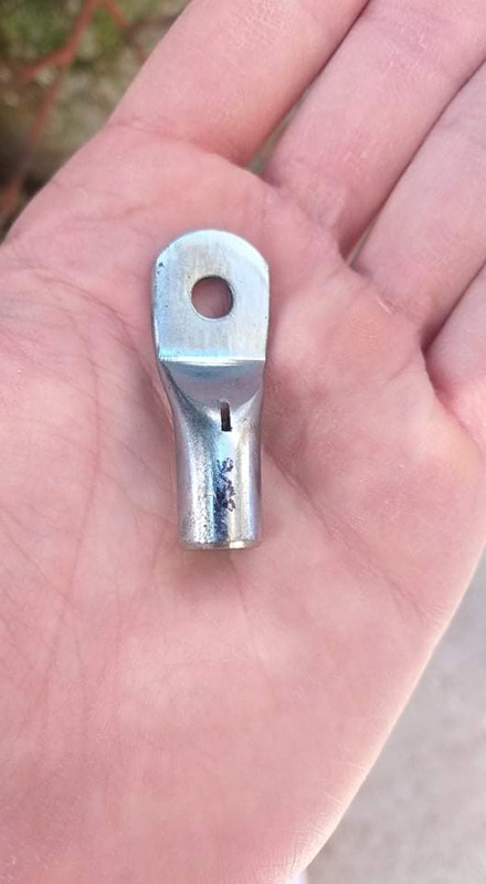

N.F.S. 26210 Napisano April 6, 2021 Integrisan, 10661 postova Lokacija: Kragujevac Motocikl: ---Honda--- Prijavi odgovor kao problematičan Podrzavam Nile, to je jedna od radnji koje odmah na motoru radim! Pa evo i na suzani ... Koristim NKT kablove posto su naj kvalitetniji koje mogu naci, tanje licne a u istom precniku kabla... To je jedno od stvari koje valja blago predimenzionisati! Papucice za prihvat kabla 25mm2 imas u svim radnjama el. materijala, ne kupuj one na gnjecenje vec, FCPCu – 25/6 mm² pa na gorioniku zalemi. Evo trenutne na suzani, vidi se sa jedne strane. 1 Citat Podeli ovaj odgovor sa prijateljima Link to post Share on other sites More sharing options...
Nile. 1548 Napisano April 6, 2021 V-Twin torque, 886 postova Lokacija: Niš Motocikl: Aprilia Racing Prijavi odgovor kao problematičan 2 minutes ago, N.F.S. said: Podrzavam Nile, to je jedna od radnji koje odmah na motoru radim! Pa evo i na suzani ... Koristim NKT kablove posto su naj kvalitetniji koje mogu naci, tanje licne a u istom precniku kabla... To je jedno od stvari koje valja blago predimenzionisati! Papucice za prihvat kabla 25mm2 imas u svim radnjama el. materijala, ne kupuj one na gnjecenje vec, FCPCu – 25/6 mm² pa na gorioniku zalemi. Evo trenutne na suzani, vidi se sa jedne strane. To je to, hvala na uputima Shone! Citat Podeli ovaj odgovor sa prijateljima Link to post Share on other sites More sharing options...

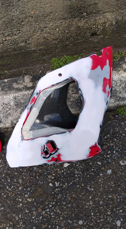

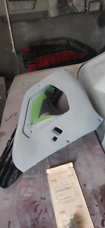

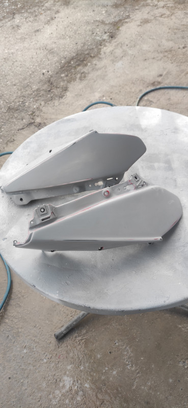

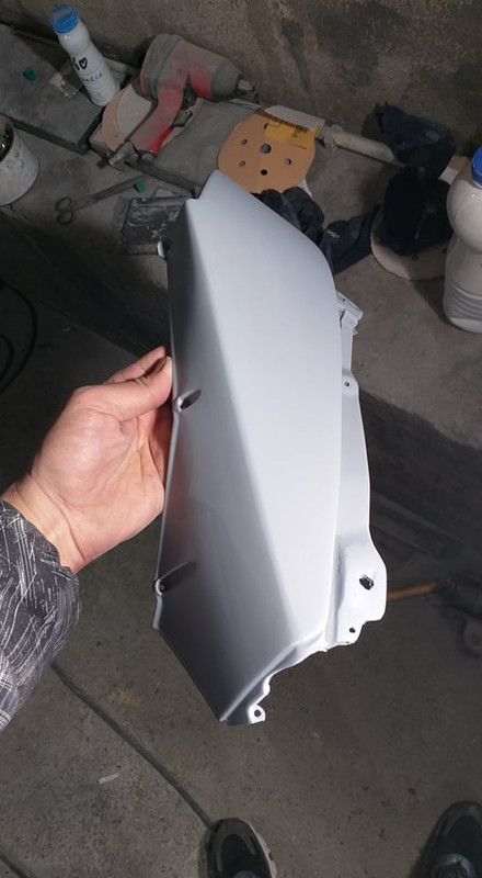

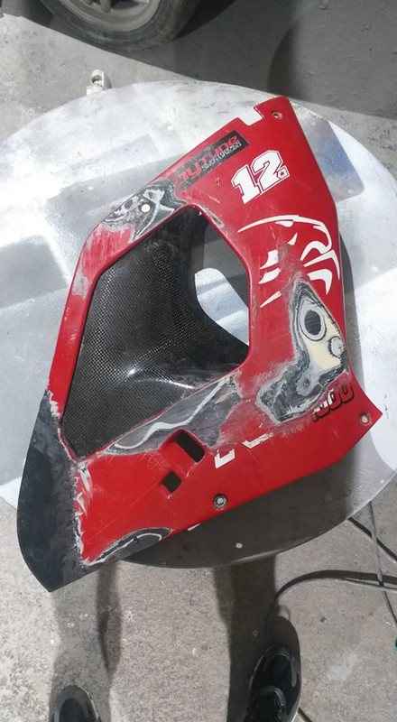

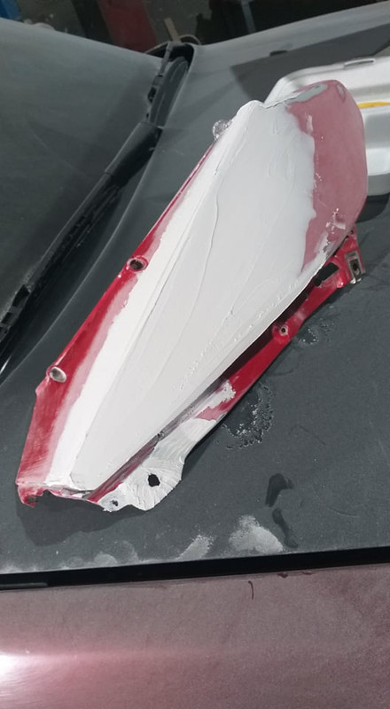

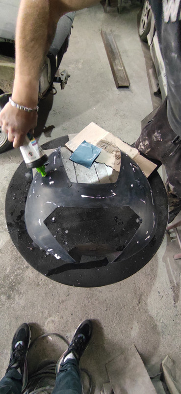

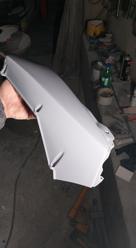

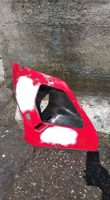

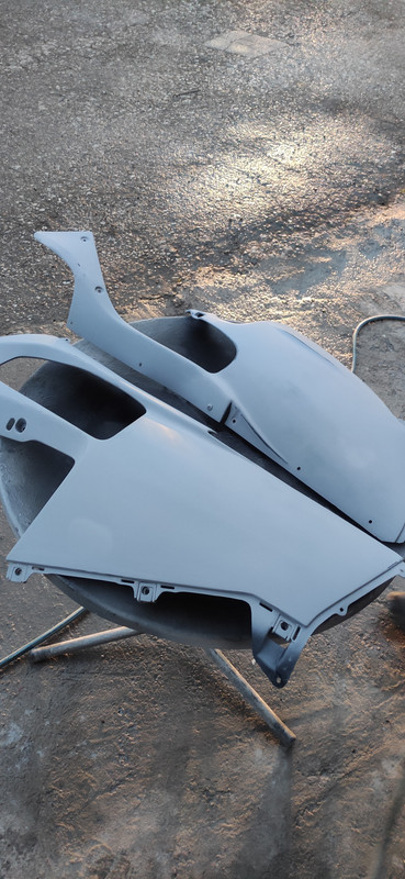

Nile. 1548 Napisano April 10, 2021 (promenjeno) V-Twin torque, 886 postova Lokacija: Niš Motocikl: Aprilia Racing Prijavi odgovor kao problematičan Uhvatih malo vremena da se pozabavim kablovima.. Elem, danas je zavrsena priprema svih oklopa za podlogu i farbanje, usput dogovorena je i izrada kompletnog dizajna motora za koji ce oklopi morati da se salju u Bg, nakon farbanja... Promenio April 10, 2021 član Nile. Citat Podeli ovaj odgovor sa prijateljima Link to post Share on other sites More sharing options...

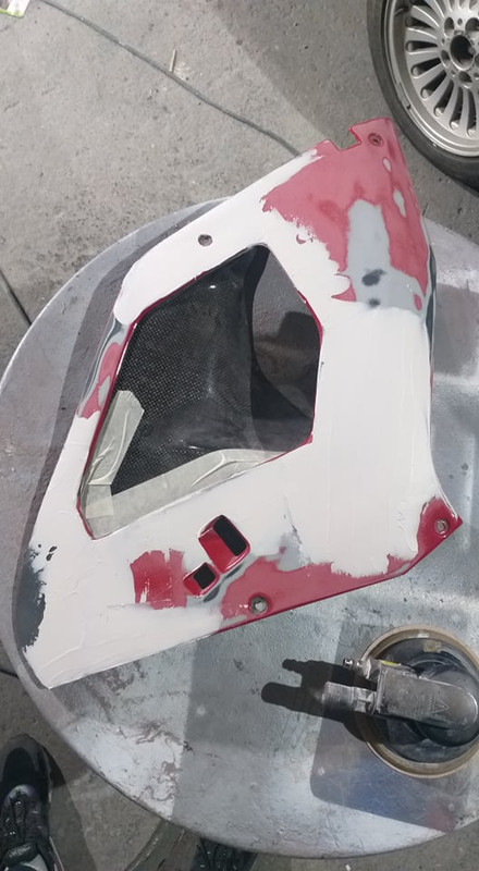

Nile. 1548 Napisano April 10, 2021 V-Twin torque, 886 postova Lokacija: Niš Motocikl: Aprilia Racing Prijavi odgovor kao problematičan 2 Citat Podeli ovaj odgovor sa prijateljima Link to post Share on other sites More sharing options...

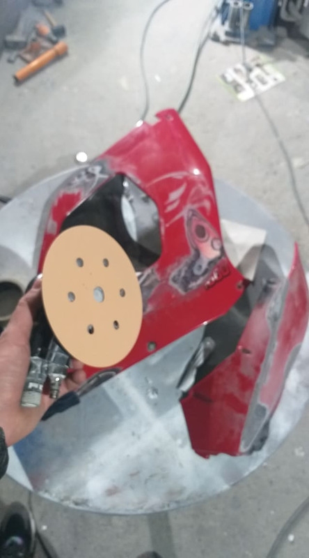

Nile. 1548 Napisano April 12, 2021 V-Twin torque, 886 postova Lokacija: Niš Motocikl: Aprilia Racing Prijavi odgovor kao problematičan Citat Podeli ovaj odgovor sa prijateljima Link to post Share on other sites More sharing options...

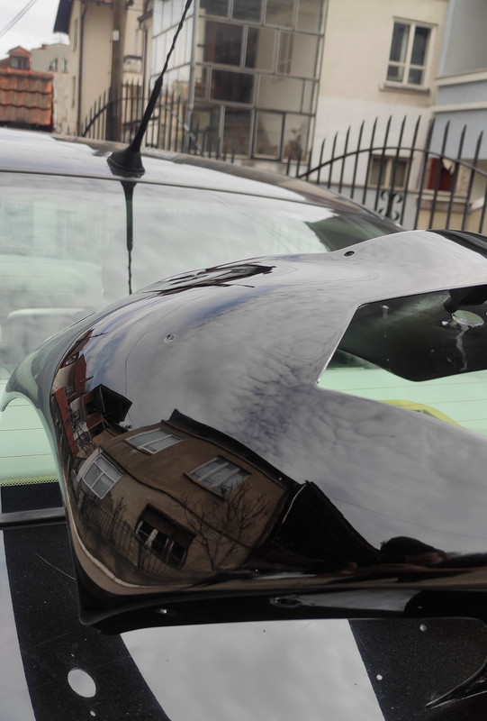

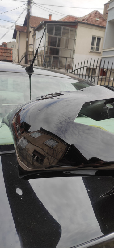

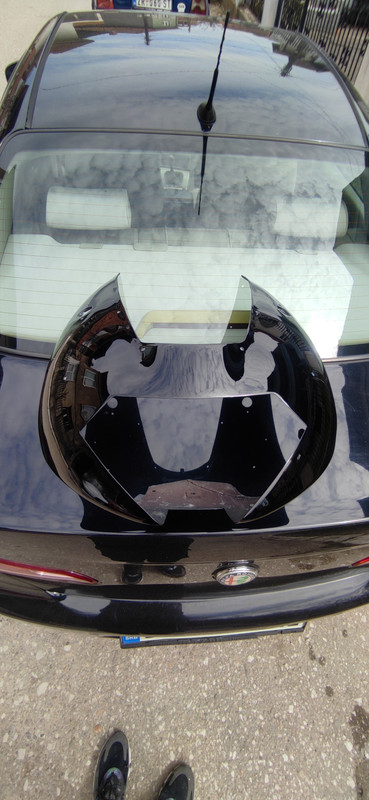

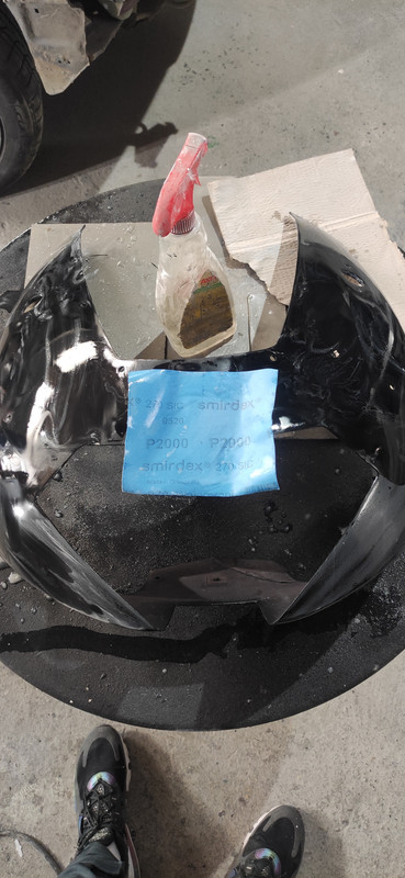

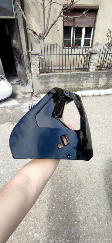

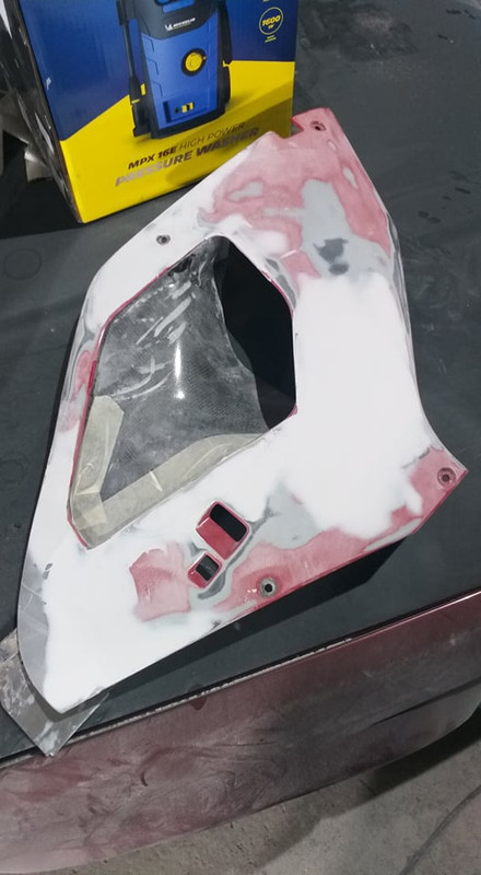

Nile. 1548 Napisano April 12, 2021 V-Twin torque, 886 postova Lokacija: Niš Motocikl: Aprilia Racing Prijavi odgovor kao problematičan Ogledalo. Glossy wet black i 6k lak za visoki sjaj u 3 sloja, i poliranje.. ne slikam i ne pokazujem puno dok ne bude gotovo, ali je fenomenalno sjajno i pravi smo ogledalo efekat postigli 3 Citat Podeli ovaj odgovor sa prijateljima Link to post Share on other sites More sharing options...
