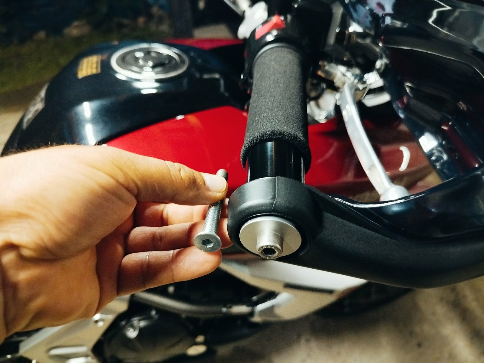

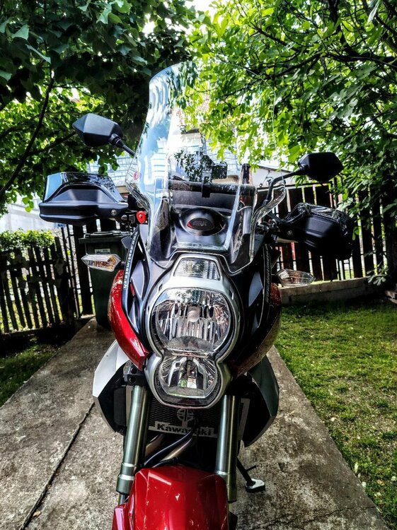

N.F.S. 26209 Napisano Maj 12, 2025 Integrisan, 10661 postova Lokacija: Kragujevac Motocikl: ---Honda--- Prijavi odgovor kao problematičan ... skinuo one nize zastite ruku i montirao "maks proteksn" Pcele, ose... P.S. Ove glave srfova sto strce i bodu oci ce sutra zamenjene biti onim "upustenim". 6 Citat Podeli ovaj odgovor sa prijateljima Link to post Share on other sites More sharing options...
Bojan_Jgd 1802 Napisano Maj 12, 2025 Drug član, 1406 postova Lokacija: Jagodina,Serbia Prijavi odgovor kao problematičan Nešo druže....ti šrafovi samo tebi bodu oči 1 Citat Podeli ovaj odgovor sa prijateljima Link to post Share on other sites More sharing options...

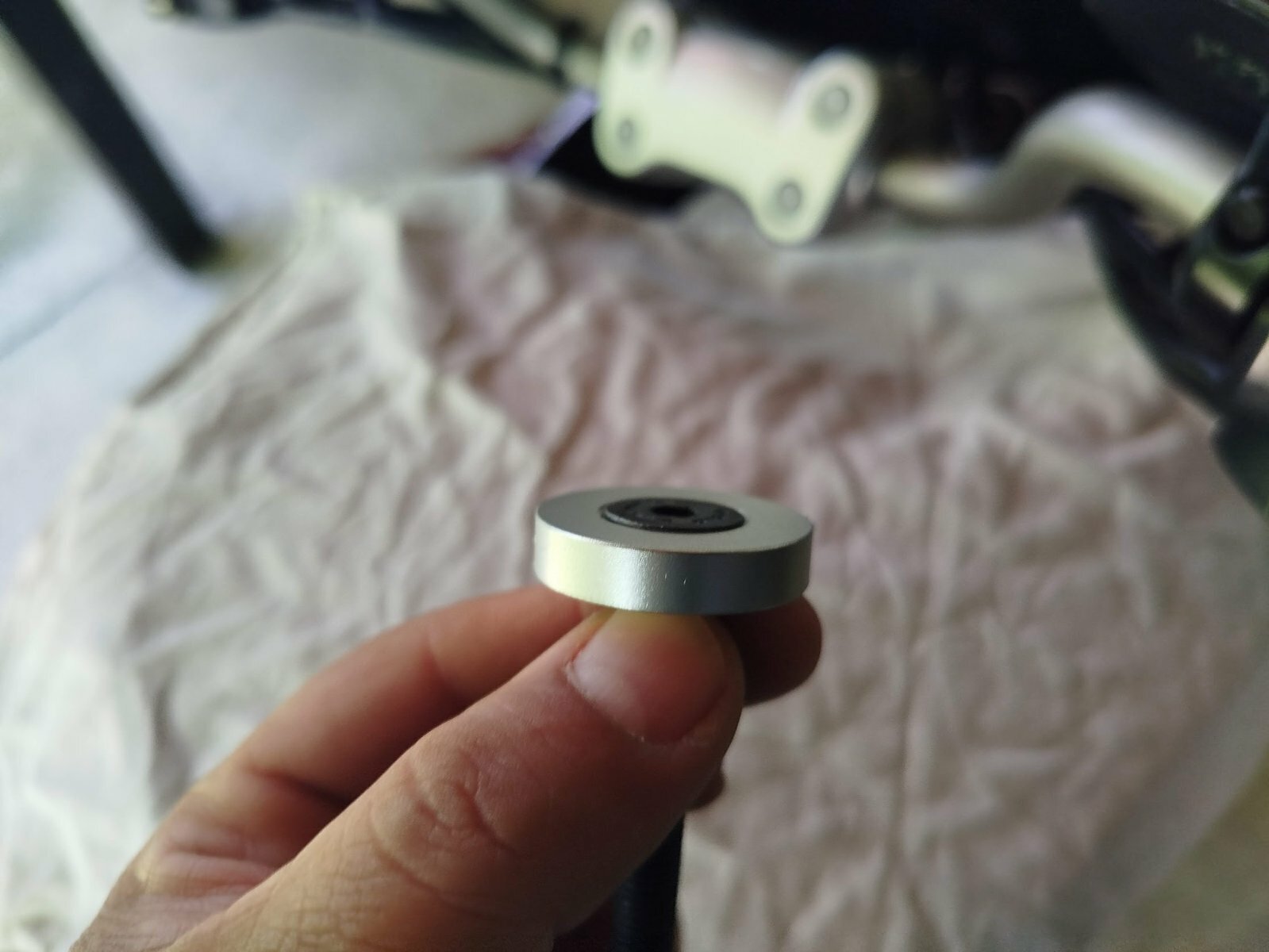

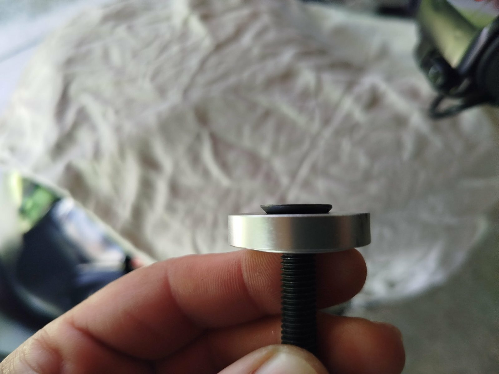

N.F.S. 26209 Napisano Maj 12, 2025 Integrisan, 10661 postova Lokacija: Kragujevac Motocikl: ---Honda--- Prijavi odgovor kao problematičan Ako verujes, sada da radi gvodjara gde prohromske srfove kupujem ("Matiko" Kg.) otisao bih! Ovo na kraju nije podloska, vec lep, aluminijumski distancer izmedju plastike i tega, ima ukopan konus za takav sraf. Sutra cu zameniti , imam ali hvata malo (kratak) 2 1 1 Citat Podeli ovaj odgovor sa prijateljima Link to post Share on other sites More sharing options...

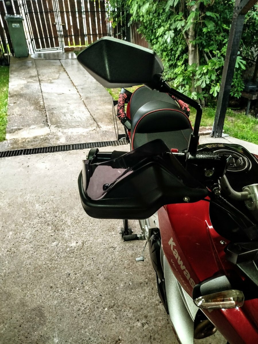

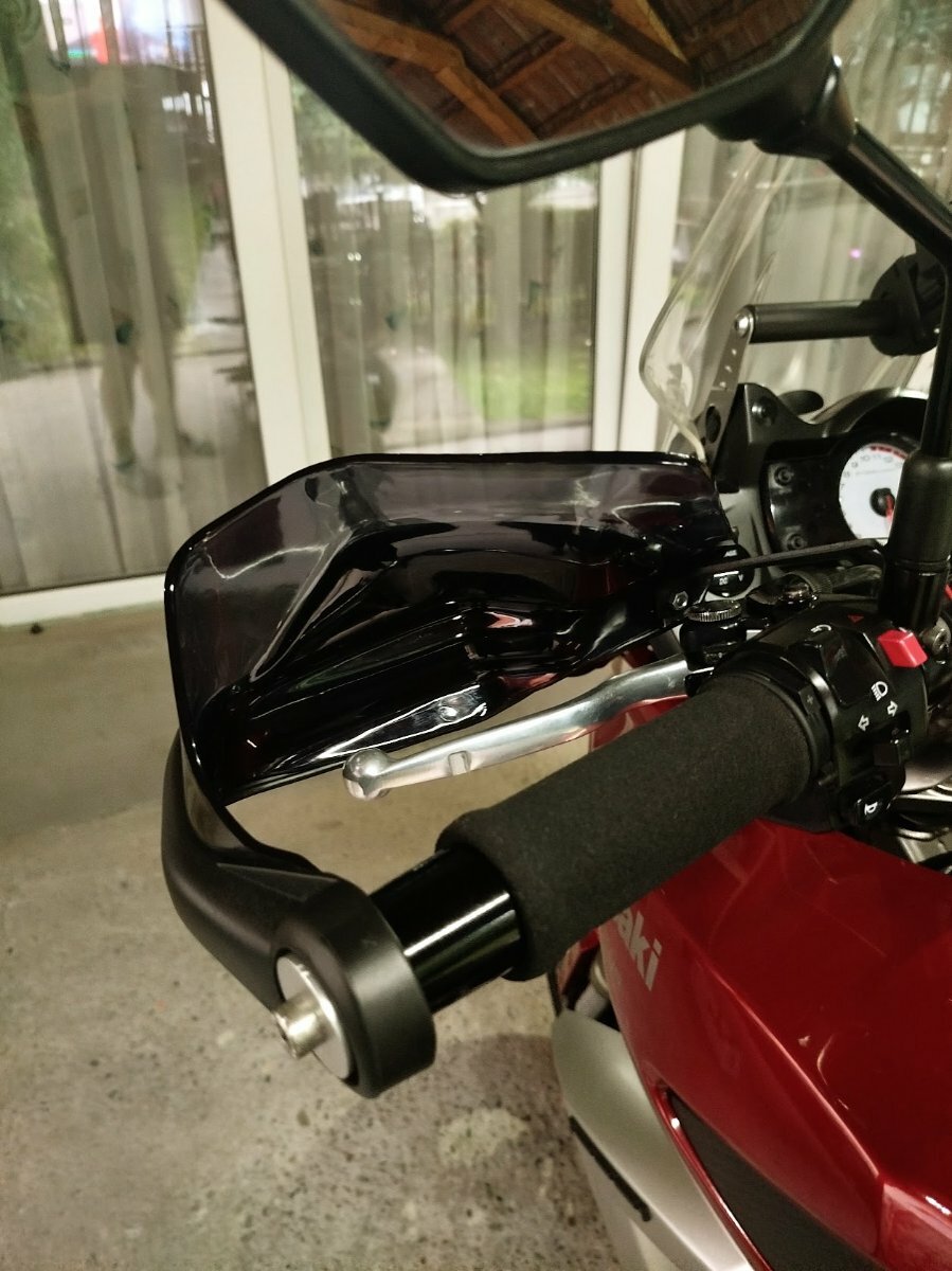

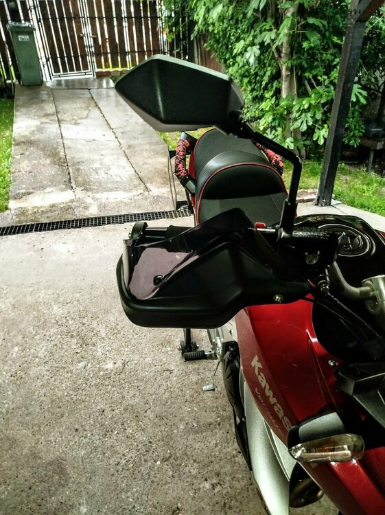

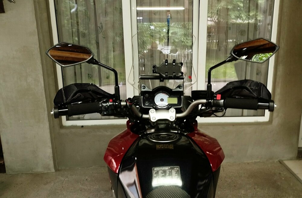

MilosGlavcic 38 Napisano Maj 12, 2025 U prolazu, 50 postova Motocikl: Kawasaki Versys 650 Prijavi odgovor kao problematičan @N.F.S. Imamo iste štitnike...Ako se pitate što je prljav(prašnjav) ovo sam slikao pre pranja... Послато са SM-A515F помоћу Тапатока Citat Podeli ovaj odgovor sa prijateljima Link to post Share on other sites More sharing options...

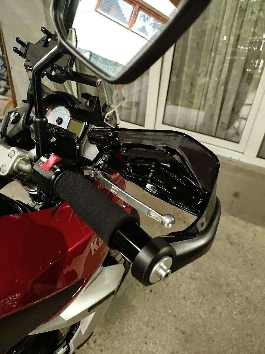

MilosGlavcic 38 Napisano Maj 12, 2025 U prolazu, 50 postova Motocikl: Kawasaki Versys 650 Prijavi odgovor kao problematičan @N.F.S. Evo vidiš kako je to kod mene odrađeno, malo je udubljen ovaj metal gde naleže š(a)raf :štabree: Citat Podeli ovaj odgovor sa prijateljima Link to post Share on other sites More sharing options...
MilosGlavcic 38 Napisano Maj 12, 2025 U prolazu, 50 postova Motocikl: Kawasaki Versys 650 Prijavi odgovor kao problematičan I ovaj štaf kod mene može da se obrusi, da ostane samo kolko da udje inbus, pa bi još manje bio izbačen, mada meni ne smeta ovako... Takav je kupljen...Послато са SM-A515F помоћу Тапатока Citat Podeli ovaj odgovor sa prijateljima Link to post Share on other sites More sharing options...

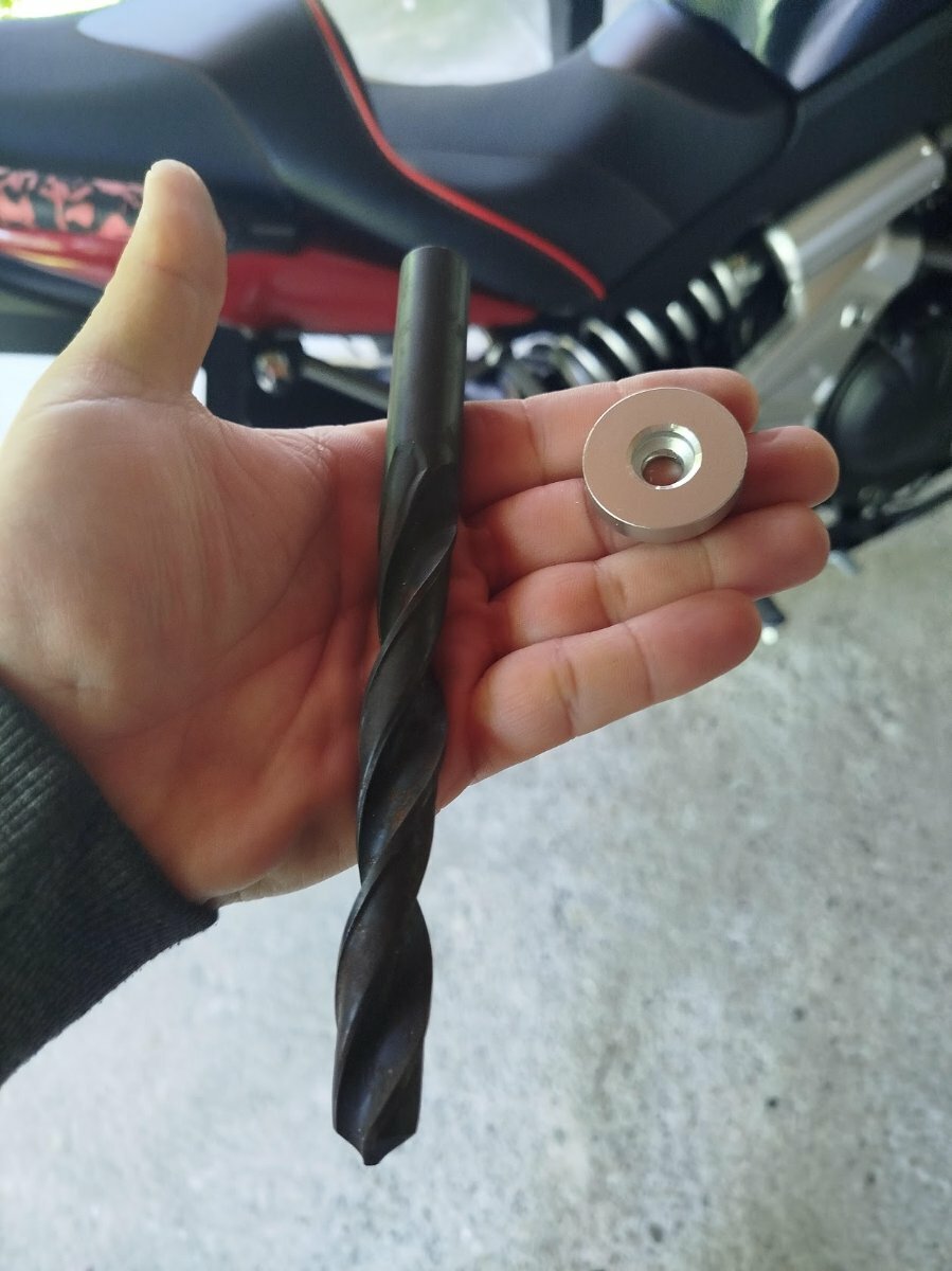

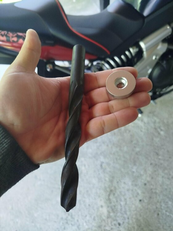

N.F.S. 26209 Napisano Maj 13, 2025 Integrisan, 10661 postova Lokacija: Kragujevac Motocikl: ---Honda--- Prijavi odgovor kao problematičan ... srafovi! Nadjoh u kvalitetu imbuse sa upustenom glavom, ne lezi bas ok! Nije problem, glava 15mm, u ruke (ne u busilicu, mek je materijal bas, da ne prodje) burgija 16mm i posle par krugova, uhhh kao guza na nosu Cepic na kraju u sraf i to je to Perfect! 5 1 Citat Podeli ovaj odgovor sa prijateljima Link to post Share on other sites More sharing options...

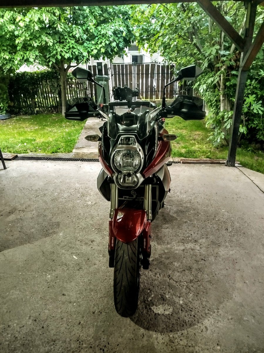

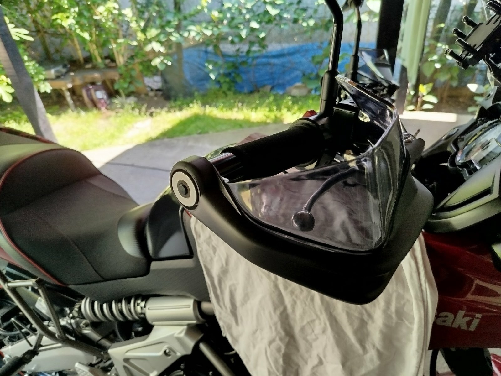

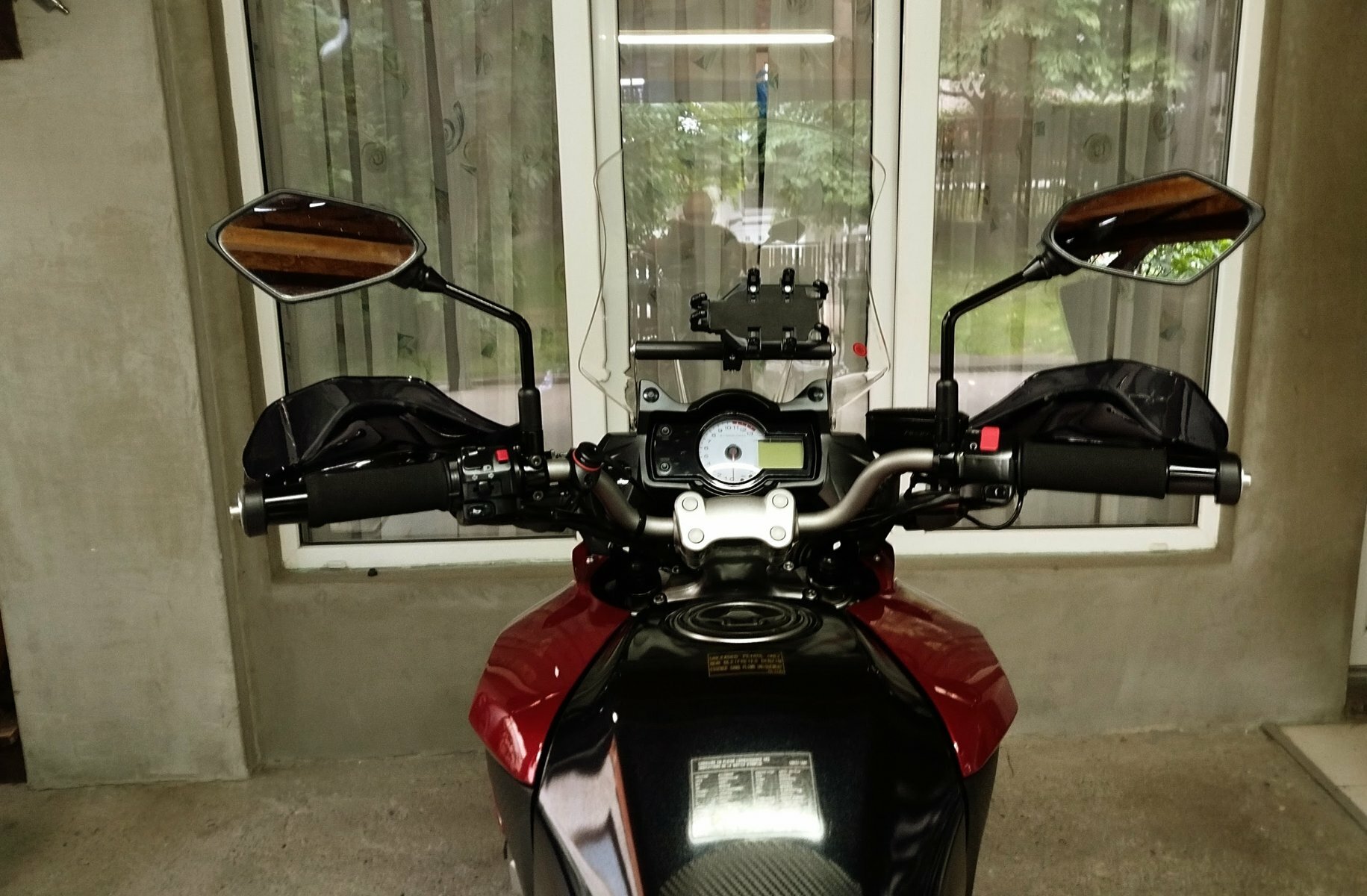

N.F.S. 26209 Napisano Maj 14, 2025 Integrisan, 10661 postova Lokacija: Kragujevac Motocikl: ---Honda--- Prijavi odgovor kao problematičan ... evo slika sa ovim duuuubokim stitnicima rucki! Nije ruzno a zastita potpuna! Idem za vikend u dvodnevnu voznju pa cu bas javiti kakav je ugodjaj. 3 1 Citat Podeli ovaj odgovor sa prijateljima Link to post Share on other sites More sharing options...
